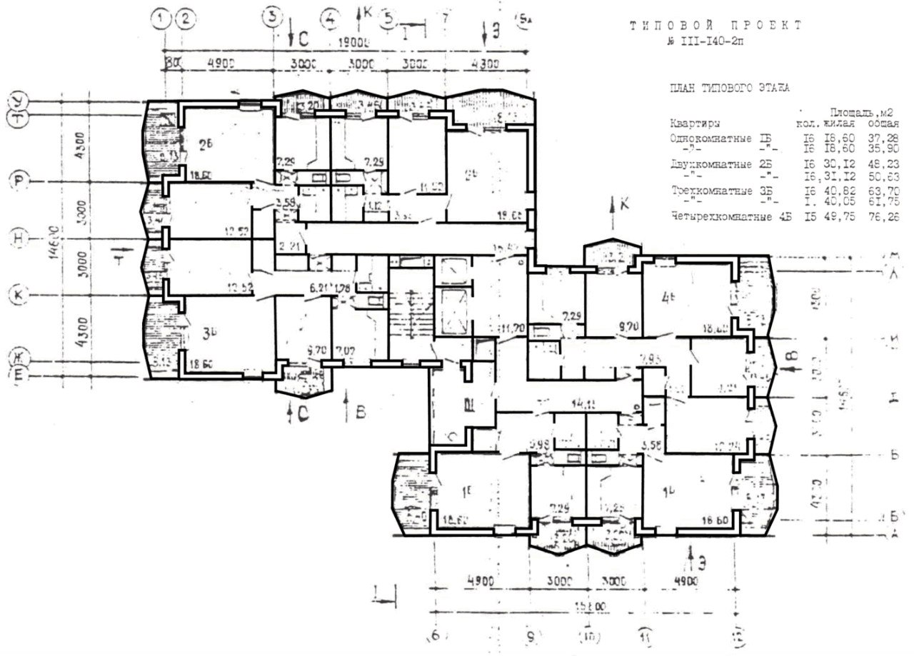

АППС (Адресная проектно-производственная система) К-134 — серия крупнопанельных жилых домов для строительства в Киеве, Донецке и Кривом Роге. Первый дом этой серии был сооружен в 1984 году во втором микрорайоне Оболони в Киеве.
Серия была разработана в 1984—87 годах архитектором С. Синицыной. В основе серии лежат варианты укрупненных объемно-планировочных элементов (КОПЭ), что обусловливает огромное разнообразие планировок и блок-секций. Внешние стены сделаны из керамзитобетонных панелей, внутренние стены и перекрытия — из железобетонных панелей, перегородки — гипсоблочные.

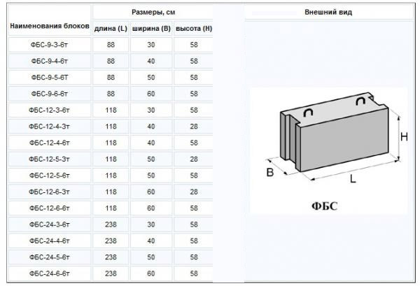

Можно вопрос? Есть пятиэтажный кирпичный жилой дом с цоколем. В цоколе стены выполненны из таких вот блоков. Народ эти помещения узаконивает как жилые. Ну и соответственно возникает вопрос - не сильно ли я нарушу стены отверстиями под розетки? Резка будет выполнятся алмазной дрелью.
Фото части стены цоколя
Если я правильно вижу, то это фбс. Они обычно типовой высоты 600 мм и длины, кратной 300 мм. В таком варианте этим блокам все равно на дырки - это тупой кусок бетона без армирования.
Толщина их наверное где то 400-450мм скорее всего. Да я ж это спросить для общего развития. Никогда ещё в цоколях не сверлил. Если и было то было что то накладное))
Скорее всего 600 мм.
Всё реально сверлить!если неболее 1отв(150х150мм.)на 0,5м2.
Кроме типовых форм существуют другие виды, отличающиеся конфигурацией.
1. ФБВ – с отверстиями для прокладки инженерных коммуникаций и укладки перемычек.
2. ФБП – модули с пустотными камерами, открытыми вниз.
В нормативной документации предусмотрены такие типовые размеры блоков ФБС:
длина 600/900/1200/2400 мм;
ширина 300/400/500/600 мм;
высота 300/600 мм.
Вес изделий разных габаритов может колебаться от 0,25 до 2 тонн.
Маркировка включает в себя тип,
размеры в дециметрах и вид бетона.
Например, расшифровка
ФБС12.3.6–Т выглядит так:
ФБС – фундаментные блоки сплошные;
высота 300/600 мм.
12 – длина 1180 мм;
3 – ширина 300 мм;
6 – высота 580 мм;
Т – тяжелый бетон.

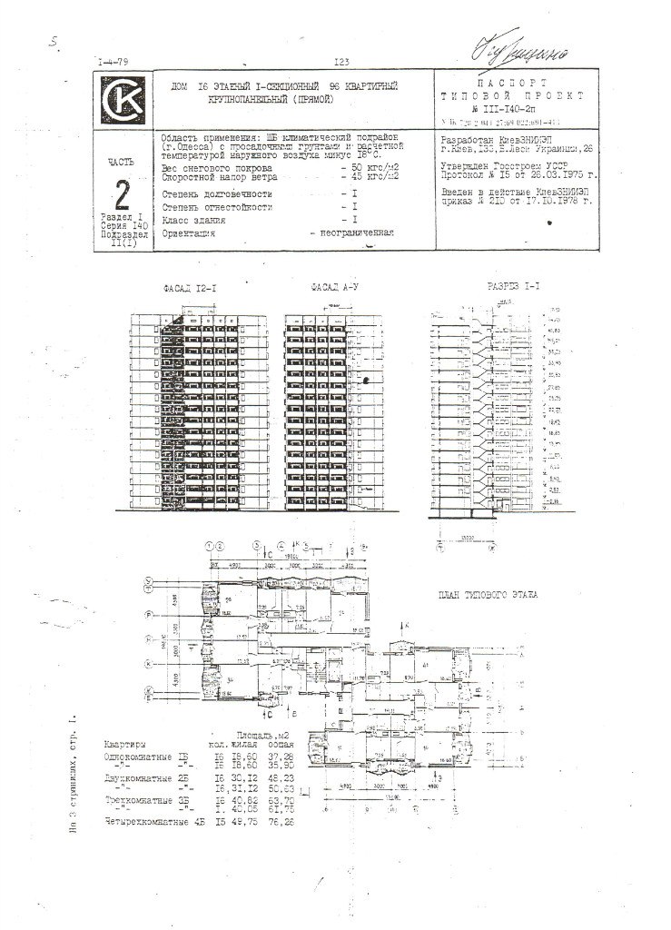

Здравствуйте! Более подходящей темы не нашёл, спрошу здесь.
Несущая ли стена между комнатой и лоджией в доме проекта 111-140-2П (этих 16-этажек немало в Одессе)? Изучаю возможность ликвидации порога из комнаты на лоджию...
