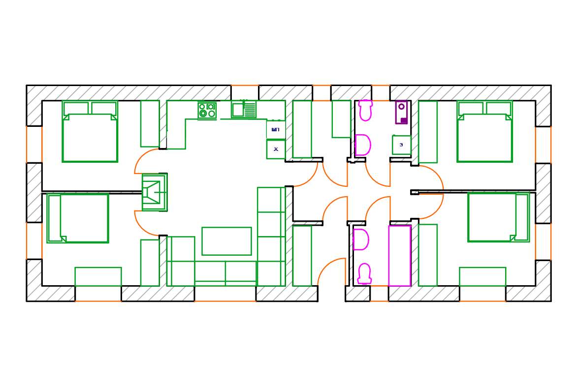

Тоже самое можно делать при одноэтажном варианте. Только при этом строить дополнительные квадратные метры когда это необходимо.
Можно. Вот, например, те же 4 спальни на 96 кв.м, но в один этаж. Правые две спальни можно консервировать и отключать при необходимости. За счет того, что лестницы нет, поместилась топочная и кладовка. Но площадь крыши и пола ровно в два раза больше, чем у мансардного варианта.
те да не те. при стандартній ділянці в 6 соток - стандартна мансарда займе 70-75 кв.м. площі - а одноетажка тої ж площі - 140-150 кв.м. Плюс в одноетажкі завжди більша площа коридорів (мертва площа). Плюс неопалювана мансарда - візуально - ЧЕРДАК, нежила частина одноетажкі - вже виглядає пусткою..... Ну і по економічності будівництва вже писали - при тій же площі - протяжність фундаментів, кількість дерева на перекриття і площа покрівлі - різняться в два рази.
