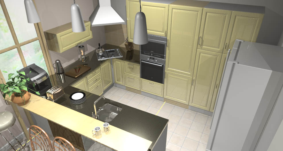

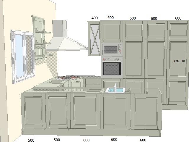

Покритикуйте кухню, ну хоть чуть-чуть покритикуйте
Рыська

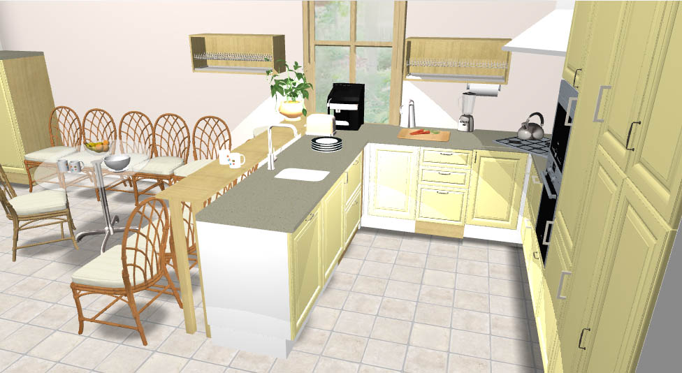

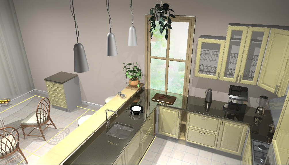

Кто что скажет за угловую варочную поверхность? мне нравится идея, т.к. тогда можно несколько пеналов разместить. насчет удобства - мнения противоречивые.
пока остановилась на таком варианте. делала в примитивном планировщике, вариантов там очень мало, поэтому на вид шкафов не обращайте внимания. кухня будет со светлыми деревянными фасадами, в стиле средиземноморья (старая Италия) такая примерно
Это кухня-гостинная. Там где на плане стулья углом - будут 2 дивана стоять). других шкафов наверное не будут, может буфетик небольшой.
Основные окна - по диагонали от кухни. напротив дивана - большое угловое французское окно и дверь в сад. там самый красивый вид, к тому же с той стороны и вход в дом. Поэтому мойку решила перенести на полуостров - иначе буду стоять спиной к входу и постоянно оглядываться(. Изначально планировала под маленьким кухонным окном - более стандартный вариант. но там вид на забор соседский в метре от окна и дальше пустырь и чужие стройки, что настроят - неизвестно...
чтобы предотвратить попадание брызг от мойки на диван часть столешницы будет чуть приподнята (типа стойки)
такого плана tochechnaya-posvetka-rabochih-poverhnostey.jpg.36c936e866155539c75e3b22a3f6b5b4.jpg
слева от мойки - п/м, справа карго для ежедневной посуды (тарелки, фраже и пр). кастрюли будут в угловом шкафу-карусели под варочной. он будет в виде трапеции (на визе просто угол, т.к. в базе трапеции не оказалось).
в большом пенале за холодильником будут выкатные полки по типу паровозика, чтобы место не пропадало.
холодильник будет или встраиваемый или сделаю нишу с вентзазорами и закрою декоративными решетками.
В таком варианте место получается много для хранения и готовки, а цена адекватная, тк меньше фасадов.
думаю насчет верхнего шкафа справа от окна слева от вытяжки - вроде красивее просто деревянные полки с красивой медной посудой, а не шкаф. но с другой стороны эта такой пылесборник, да еще и рядом с окном и вытяжкой... справа от окна будут просто деревянные полки открытые.
если есть конструктивная критика - напишите плиз, тк. могу что-то не учесть и потом будет проблематично исправить. С мебельщиками сейчас тоже работаю, но их больше волнует правильность замеров, открываний и пр.
шкафов нужно очень много, т.к. кладовки не будет, а вход в подвал с улицы и не набегаешься( Так что почти все будет храниться в кухне. Кроме того, я занимаюсь мыловарением и мне нужно очень много материалов хранить в кухне. Да и готовить люблю вкусно - только под специи сейчас целый шкафчик верхний отведен!

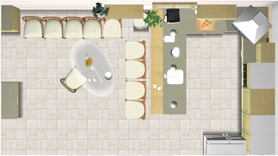

вид от мебельщиков, будет еще корректироваться. И меня немного неправильно поняли насчет холодильника - он будет стоять углом к шкафам.
справа от вытяжки просятся тоже полки, да?

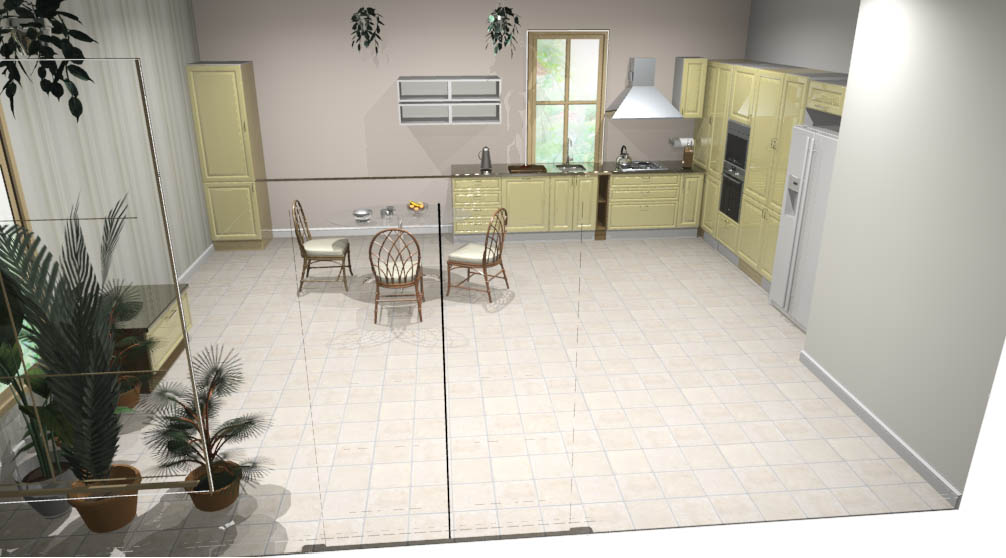

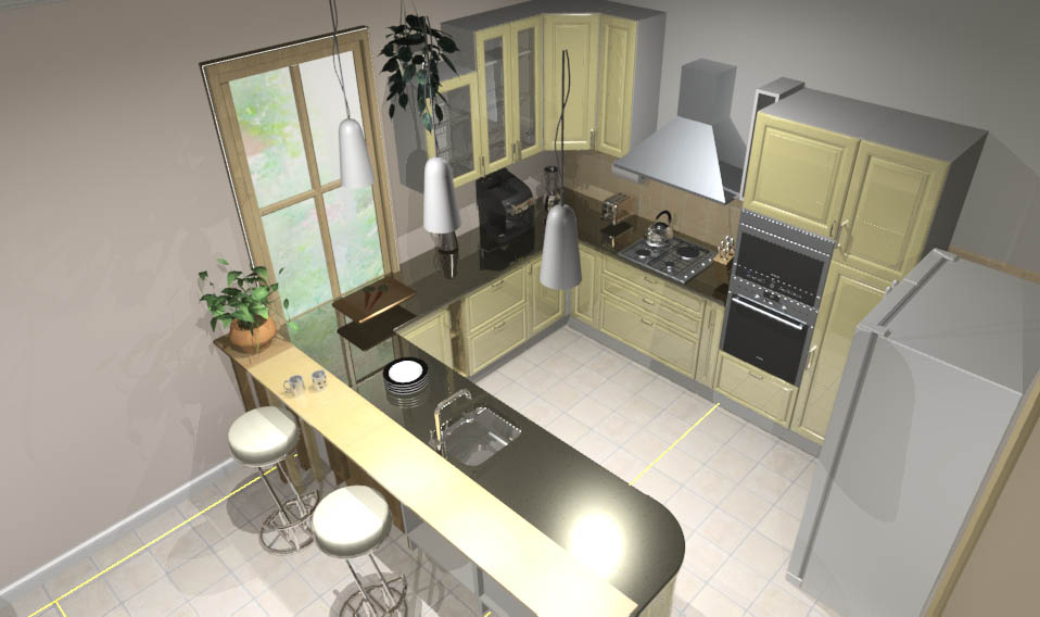

был у меня еще такие варианты
№ 2 но тут стоять спиной к входу и маленькая рабочая поверхность, а я люблю готовить....
725781139_5_2.jpg.070378659bb9d42ee887e0dce9b50ac8.jpg 617241504_5_3.thumb.jpg.932d97d948b86d543506f7789ada33c3.jpg 1447515042_5_.jpg.3cc44f1b03100c46e1c5342e5fb7563f.jpg

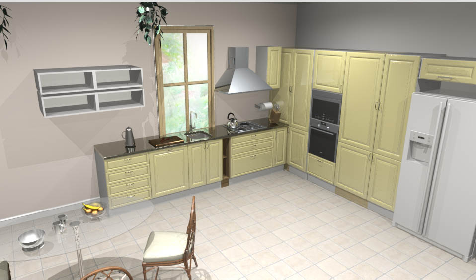

№ 3
1520608805_2_1.jpg.d7f2323c3452e990e9fc79bf9fc3c4fa.jpg 1004895745_2_3.thumb.jpg.2b20ed8ab41eed7e0b7d0a3e2fb05c95.jpg

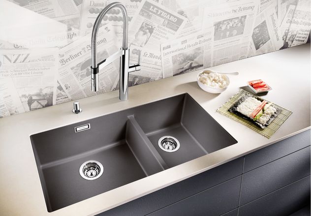

Доводы в пользу удобства мойки подстольного монтажа убедительны , но кроме того, я бы хотела, чтоб мойка не бросалась в глаза глядя из гостиной.
Мойка в любом случае из 2х чаш.
Еще одно сомнение в том, что мойка на две чаши с одним переливом, имеет большой объем и гарантировать ее надежное крепление к столешнице, сложнее чем крепление одинарной мойки.

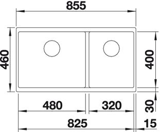

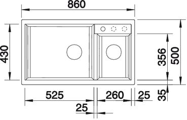

Вот 2 выбранные модели мойки оптимального размера с полноценной основной и достаточной дополнительной чашей. Какая лучше?
Возможно кому то будут интересны эти мойки, я их долго выбирала исходя из желаемых размеров чаш, тк большинство имеют совсем маленькие чаши.

И я сижу в размышлениях о том, что будет оптимальнее и эстетичнее- одна двойная мойка или две одинарных мойки рядом. Двойная мойка привычно-логичное решение. И пока в раздумьях над эстетикой от двух одинарных моек рядом, на фотографиях нравится, но как в жизни-вопрос.. Полноценная одинарная мойка, рассчитанная на шкаф шириной 60см, всегда вместительней, чем мойка с мокрым столиком на ту же ширину, у всех двойных моек, в основном, объём чаш такой же, как у моек с мокрым столиком на ширину 60см и мне всегда не хватало объёма мойки. Могу позволить себе отдать поверхность столешницы двух 60-сантиметровых шкафов и соответственно две больших одинарных мойки, но и выбор смесителя, в этом случае, ограничен только теми кранами, у которых есть выдвижная лейка. В плане подключения мой сантехник не видит проблем в обоих вариантах. Всё больше склоняюсь к варианту двух отдельных моек, но в таком случае, монтаж, конечно, только под столешницу.
imenno-vstroennaya-rakovina-luchshe-vsego-podhodit-dlya-sovremennyh-napravleniy-dizayna.jpg.fb89a59bab1f46774858540dd30098e4.jpgbimg2.jpg.8effce21b77de8045ca78b13c71060a7.jpgkitchen-sinks.jpg.e780e63fd219cf31d6f5f3eaca05e93d.jpg
Ирина, а где ссылки на эти модели? Та же проблема- не хватает объёма чаш. Из двух выбрала бы второй вариант, с относительно равноценным объёмом чаш. Исхожу из того, что при отсутствии мокрого столика, вся помытая посуда будет складываться в соседнюю чашу, ну не люблю я мокрую посуду класть на столешницу, когда мою фрукты и овощи, в большинстве случаев кладу их в дуршлаг, чтобы стекли( я в холодильник не кладу ничего не мытого), значит нужно больше места в соседней мойке. Тут надо исходить из собственных привычек на кухне. У меня, к примеру, совсем не прижилась опция к мойке в виде доски, которая задвигается на мойку, зато очень нравится сетка для офощей-фруктов.
Извини что с опозданием :(
ek.ua/BLANCO-SUBLINE-480-320-U.htm
ek.ua/BLANCO-METRA-9.htm
Абсолютно согласна, что вторая чаша будет и вместо мокрого столика и на все случаи жизни.. Опять же возвращаясь к страхам, скажу, что помытую посуду оставить стекать с соседней чаше, это опять же вес и не малый!? Эти мойки подобные из всего предоставленного и отмониторенного самое оно, я искала полноценную основную и не очень маленькую дополнительную.
Спасибо:), я не спешу с выбором мойки, пока обдумываю все "за" и "против". У меня проблема в том, что столешницу будут изготавливать непосредственно в гранитном цеху и дырки под мойку и смеситель делать там же, а устанавливать совсем другие люди. Право на ошибку отсутствует, исправить ничего нельзя потом. В основном, вижу, что мойки под столешню идут из нержавейки, из искусственного камня реже и выбор меньше. Пока в очень больших раздумьях над выбором, склоняюсь к двум одинаковым отдельным мойкам, но ещё не вечер и могу передумать.

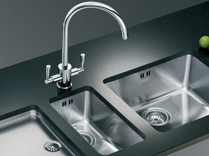

Мойки из нержавейки гармонично смотрятся когда холодильник нерж и тд, а у меня встройка, поэтому настроилась на гранитную.
Столешница будет именно из гранита, какой выбрала если не секрет, какого месторождения?
Остановилась на покостовке, но могу передумать
Именно из соображений нельзя исправить я бы выбрала накладной вариант, тк подстольный сложнее сделать идеально.
Вот это и смущает, всегда стараюсь избегать вариантов с большой долей неожиданности. Но даже при моём равнодушии к граниту, а там есть очень красивый( не наш), когда муж привёз подоконник и продемонстрировал в сочетании с кухней, я сдалась, потому что красиво:) и цена далека от розницы, буду, в муках, искать вариант с мойкой. Честно говоря, устала от от проблемы выбора и хочется привычную накладную:D.
Мойка из нержавейки у меня была, любви не случилось и нержавейка не рассматривается ни при каких вариантах.
