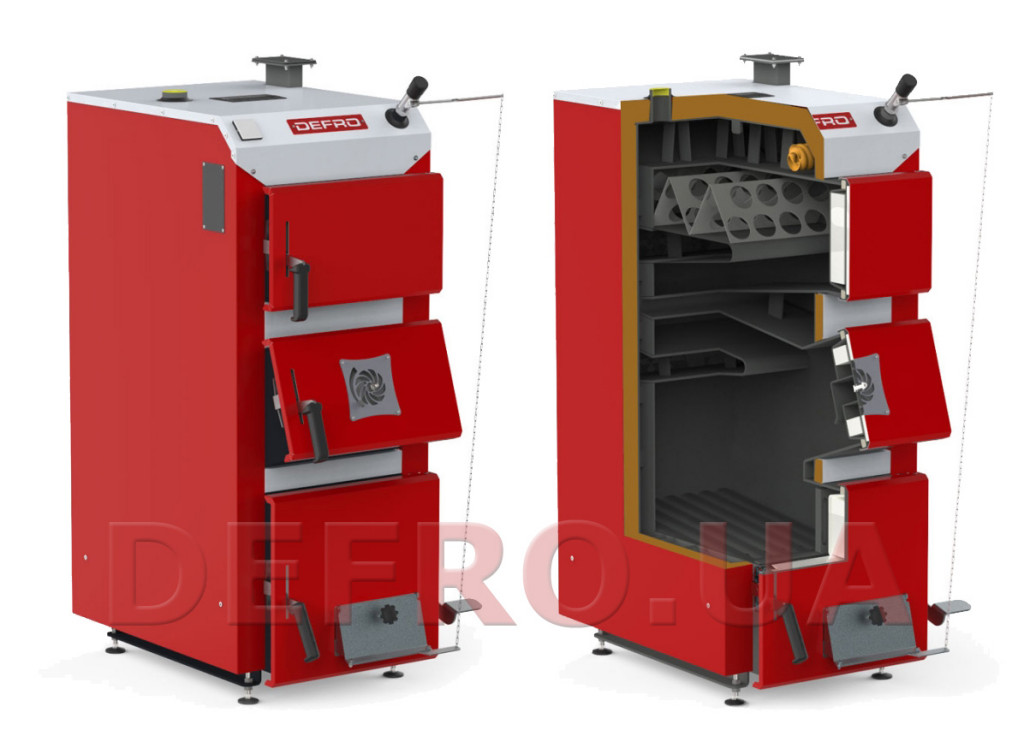

Новые приколы. Наростил трубу на метр - 5м. Нифига не горит, не могу нагнать температуру горения. Если загрузить дрова , закрыть , вентилятор. Приходишь через пол часа а температура выхлопных газов 86-95 градусов. А вода не нагревается. Как воздуха не хватает, дым прет как только дверцы открыть что нижние, что средние. Пришли мои спецы к выводу что это от недостатка тяги. Заказал еще 2 метра трубы. Штанга будет конкретная, вот только чтобы помогло. Кто что думает? Спасибо.
Это не у соседа, это у меня там баня. Не знаю, с завода так задумано. 90 гр. У дефро оптимы все с 45 градусами, а кдр все
под 90.
Короче имеем дымоход 7 метров,диаметром 180. Эффекта нет. Горит так же хреново. На 2 мм приподнимаешь поддувало снизу, картина меняется кардинально. Воду дает больше 80 гр.,
Температура выхлопа под 200 или больше. Что 8-ю трубу прицепить?

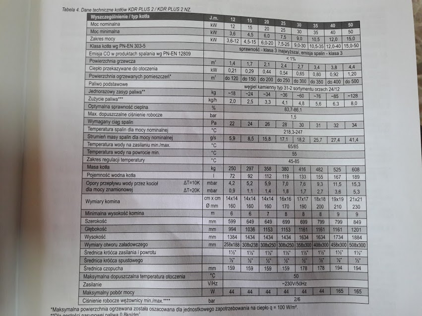

Но так быть не должно? У меня по нормативу высота 8 м. 200 диаметром. По факту 7м. 180-ки. Я только не пойму зачем поляки сделали выход из котла 180, когда сами же рекомендуют 200. Это сбило с толку моих не прочитавших инструкцию к котлу мастеров. Теперь вопрос стоит о замене дымохода. Как подсчитать как мне компенсировать шириной высоту. Чтобы не выгонять высоту 8 метров, а ,скажем 5. Какой диаметр подобрать, где-то я формулу видел.

Подскажите пожалуйста какой мне надо брать диаметр дымохода, чтобы высота была 5 метров. Что-то я считал, считал да так нифига и не понял. Если диаметр 200 мм./8 м.-31 Па. На сколько увеличить сечение трубы чтобы сохранились требуемые параметры и высота была 5 м.
Не менее Ф300 мм.

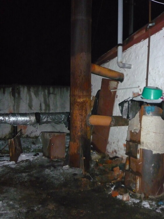

Вот страшненький голый 5-ти метровый дымоход Ф 450 мм. на 50 кВт котел. В морозы деготь течет по полной, но с тягой проблем нет. :)
А почему деготь течет? А 300 не задофига?
Так железная голая труба стоит тупо на улице. Дал "команду" утеплить, но объект бюджетный (муз. школа). :D
А 300 не задофига?
Усё согласно немецким расчетам. :D Причем это даж не на 31 Па, на чуть меньше, около 28.

Сегодня считали мне на одной конторе, насчитали Ф310, так что вы правы. Правда сказали что никто на их памяти так не делал. А брали , например, Ф 250, ставили 5 метров и если не хватало, добавляли. короче игрались. А прикиньте пожалуйста если Ф 250 и 6 метров, сколько получится? Или точнее сколько надо метров на 250. Уж сильно громоздкая 300ка, да и дорогая, наверное.
В принципе разумный подход.
В районе 25 Па.
10-11 м.

так у меня по паспорту 200ки надо 8 метров. на 31 Па?

Если бы грабли были в дымоходе, то котел на поддувале толком тож не горел. Думаю нужно разобраться с подачей воздуха через турбину, мож где канал какой загажен или прикрыта какая-нить заслонка. Снимите турбину, позаглядывайте, пошарудите.
В паЧпорте написано "многоточечная подача воздуха", возможно есть куча относительно мелких дырочек. Как оно там на самом деле ХЗ. И пока "учились" топить, был деготь и пр. прелести, мож эти дюрочки тож частично засрало.

И турбину снимали и другую ставили и заглядывали и дырки подачи чистили. Все это делали. И датчик температурный даже чистили раз в неделю.Даже открывали топку,горящую, и руки к дыркам прикладывали- дует.:(
Напишу таксать мысли вслух. Мож чего-то вырисуется. :)
1. Все современные котлы делают с максимально возможно герметичной топкой, дабы приток воздуха для горения можно было дозировать каким-либо способом. В данном случае оборотами турбины.
2. Котел без проблем разгоняется просто на поддувале, т.е. воздуха хватает даж при естественной тяге в дымоходе. Да, горение неконтролируемое, потому как поддувалом ничто не управляет.
3. При работе с турбиной налицо явная нехватка воздуха, по причине пока непонятной.
4. Думаю с настройками контроллера "поигрались" по полной, особого результата так и не получили.
5. "Принимать роды по телефону" дело ессно неблагодарное, но самому интересно понять причину.
Не примите как руководство к действию, но я б наверное перед заменой дымохода, попробывал посадить поддувало на терморегулятор с цепочкой, и временно исключить турбину из процесса. Тем более такую установку практикует и производитель в KDR 3.
