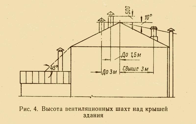

Дымоход приличный.
У меня вопрос: приток воздуха в котельную? Если его нет, то попробуйте котел в работе с открытым окном.
Как раз сегодня думал. От этого что-то зависит? Притока нет как такового. Сзади окошко не открывал, потому что оно расположено там же где дымоход и иногда, когда дым задувает вниз, он попадает внутрь. В основном это происходит в начале растопки, потом дым пропадает. Сегодня оставил открытым. я уже думал врезать в стену приток. И еще ни разу не получилось подкинуть дров при тлеющих углях что бы не напустить полную котельню дыма. потом двери нараспашку.
Дымоход приличный.
где то читал что высота мин. 5 метров. у меня 4, может это влияет?

Минимум 8 метров. Или увеличивать диамерт.
ого, там в коньке 5.5 метра. Не кисло труба будет торчать. а увеличивать диаметр как, через переходник какой-то?
Через тройник от котла всю наружную вертикальную часть.

5-6 метровый дымоход Ф180 мм дает естесственную тягу в 18 Па. Для вашего котла необходимая тяга по дымоходу - 31 Па, кстати Ф200мм. При этом выхлопной патрубок котла под 180. Думаю недостающую разницу вполне компенсирует турбина.

А чем чревато недостаточно высокий дымоход?
Котел не выйдет на максимум мощности. При этом температура в топке может быть занижена, соотв. и деготь.
