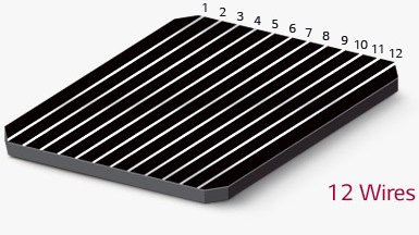

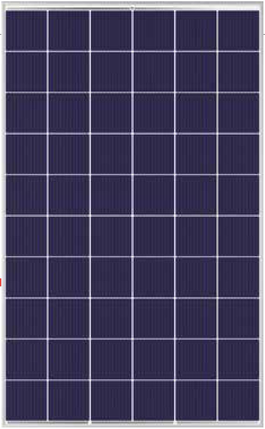

12BB или МВВ (Multi bus bar)
Поликристаллический фото модуль TRINA SOLAR TSM-PD05 275W
Очень изящная панелька, и технологичная. Пока только в рамке, но думаю чуть позже и стекло-стекло повезем.

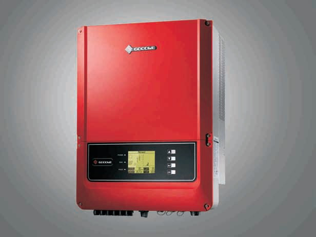

А у нас сетевые инверторы Goodwe на складе✌️
✅Поставляем с 2012 года, за это время ни одного ремонта
✅Высокое качество сборки
✅Классный полноценный мониторинг
✅Сервисный центр в Киеве
✅Перегрузочная способность
✅Возможность ограничения генерации
✅Реальна заводская поддержка, проверено временем
Это инвертор о котором то особо и сказать нечего, он просто работает. Поставил и забыл 👍

Роман, а в чем качественная разница между Amerisolar, MaxPower MPSE-275P(Luxen) и Trina с мультибасом. Вот, для конечного пользователя, если поставить, амери сдохнет через пять-семь лет, или как?
я не знаю через сколько сдохнет, знал бы соломки подстелил.
Чисто технически чем больше токо-приемников тем меньше потерь, тем меньше нагрузки на кремний, тем меньше проблем с растрескиванием селла. И при производстве МВВ выигрывает - менее интенсивный нагрев кремния при пайке, в итоге меньше его деформация.
Но цена вопроса проигрывает, хотя и не значительно.
А по MaxPower, ну визульно они одинаковы с Амери, разве что упаковка у МаксПовер на порядок лучше, но это только визуально. Производитель категорически не берет в заказ 280Вт, говорит что не может обеспечить ровную производительность на всей партии при заказе 280Вт панелей, по этому берем 275Вт.
Я знаю еще много всяких тонкостей, о которых писать не могу. Кому интересно, то позвонит и я расскажу.

Странно конечно, было 2-3 потом 4-5 токосъёмников, а тут резко влепили 12шт и что изменилось? КПД как и был около 17% Так и остался...
До 20 так и не дойдут видно с этой технологией, а уже маячит новые панели где вроде под 40%
А при чем там КПД? Это раз. И два. Мультибусбар технология , другая технология, так что не стоит вот так просто равнять. Там есть различия в нанесении токомьемников
Я сужу как простой покупатель который ничего не понимает, вот и по какому критерию я буду выбирать? Срок жизни вроде тот же, а что остаётся? КПД? Такая логика... Но естественно если бы вы более понятно объяснили что то, было бы полезно.
как Вам обьяснить разницу между мерседесом и опелем?
ок. как-то по своде напишу в чем технологическая разница в пайке проводника шириной 0,2мм и 1мм, а так же в длинне пути, который нужно пройти электрону до выхода из "селла", и что происходит когда этот путь короче.
Multi Busbar Connector використовує круглі мідні дроти замість плоских стрічок для з'єднання сонячних елементів зі струнами. Підтримуючи перевірену надійність паяного з'єднання, концепція дозволяє набагато коротші та вужчі пальці сітки. Зниження споживання срібла при виробництві комірок і менший опір серії призводять до вищої вихідної потужності модуля при нижчих витратах виробництва.
Коротші та вузькі решітки сітки призводять до більш високого коефіцієнта заповнення і більш високого струму - при менших витратах: до 25% срібла може бути збережено при трафаретного друку клітин. Крім того, світло, що вражає круглі мідні дроти, відбивається назад на камеру. Це дуже ефективне утилізація світла сприяє мінімізації втрат клітин-модулів (CTM). Модулі з 60 осередками показують втрату CTM менше ніж на 4,5% при використанні надійного багатошарового з'єднання SCHMID Естетична конструкція комірки перетворює модулі в преміум продукт з 6 - 9 Вт більше вихідної потужності.
Multi Busbar Connector використовує круглі мідні дроти....
дополню.
- при нанесении проводника в МВВ требуется менее интенсивный нагрев проводника и соответственно кремниевой пластины, что снимает вероятность температурного повреждения селла в зоне пайки.
- в случае трещин селла, ближайший проводник находится намного ближе чем в 5ВВ, т.е. даже при наличии трещин работоспособность МВВ технологии на порядок выше.
- электрону нужно пройти намного короче путь до проводника, а это снижает потери, т.е. нагрев селла. Соответственно снижает температурную деградацию.
есть и другие косвенные факторы, кому интересно, звоните, порассуждаем.
