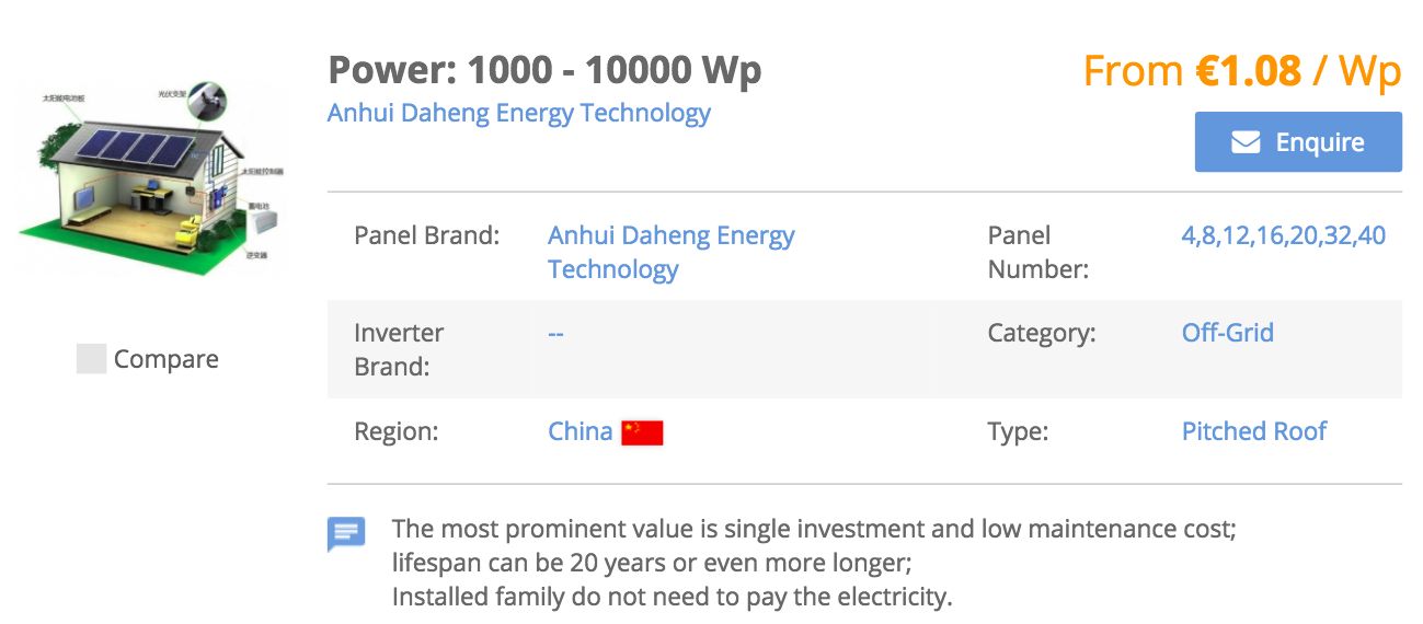

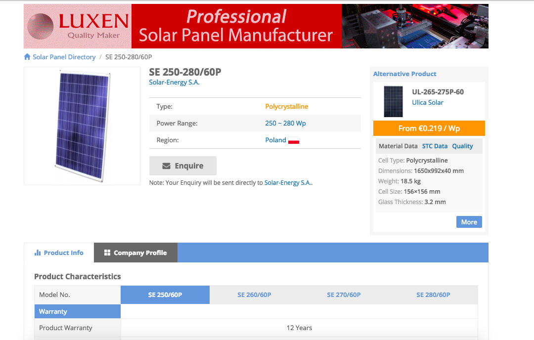

www.enfsolar.com/pv/panel-datasheet/crystalline/26006?utm_source=ENF&utm_medium=panel_profile&utm_campaign=enquiry_company_directory&utm_content=22825
Иногда интересно посмотреть что делается у наших соседей..
Как они могут - за ват от 22 Евроцентов?
ПС: это вопрос не к вам, как к продавцу, а скорее к государству.
Хорошо хоть Зеленый тариф ксть.
Думаю если бы западные партнеры не давали кредиты, то и не поставили бы такие условия.

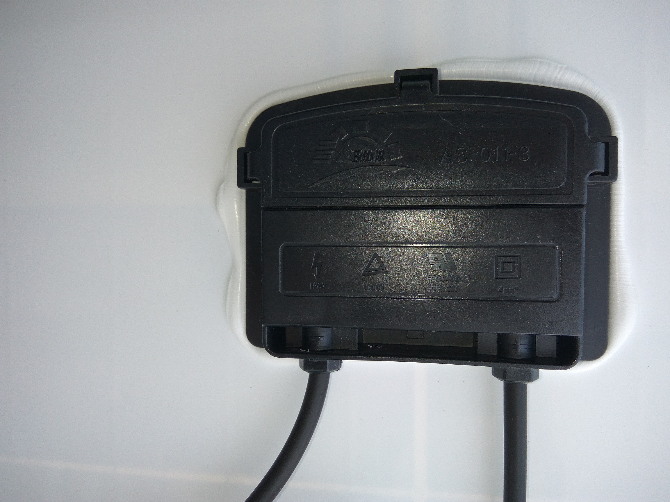

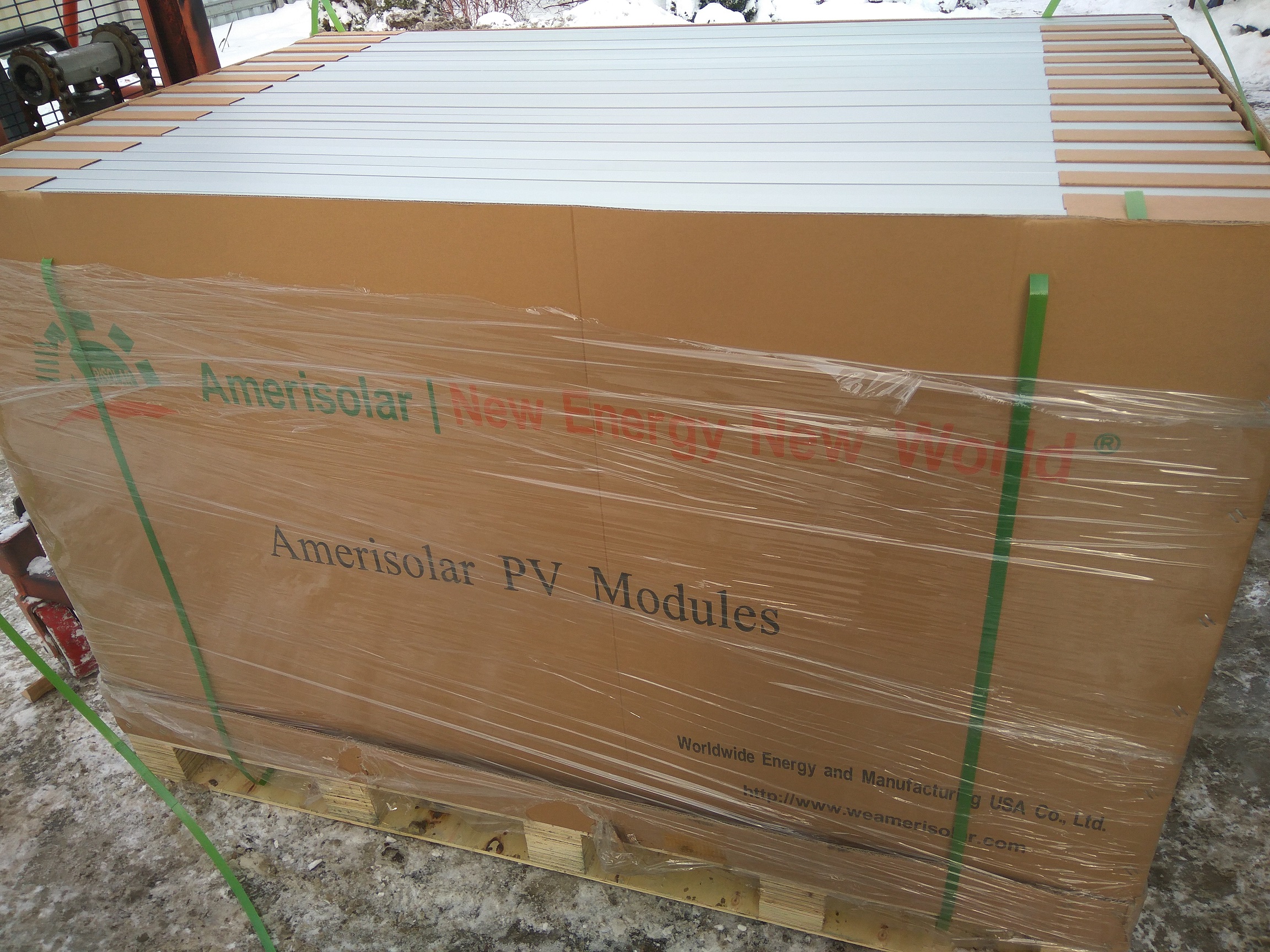

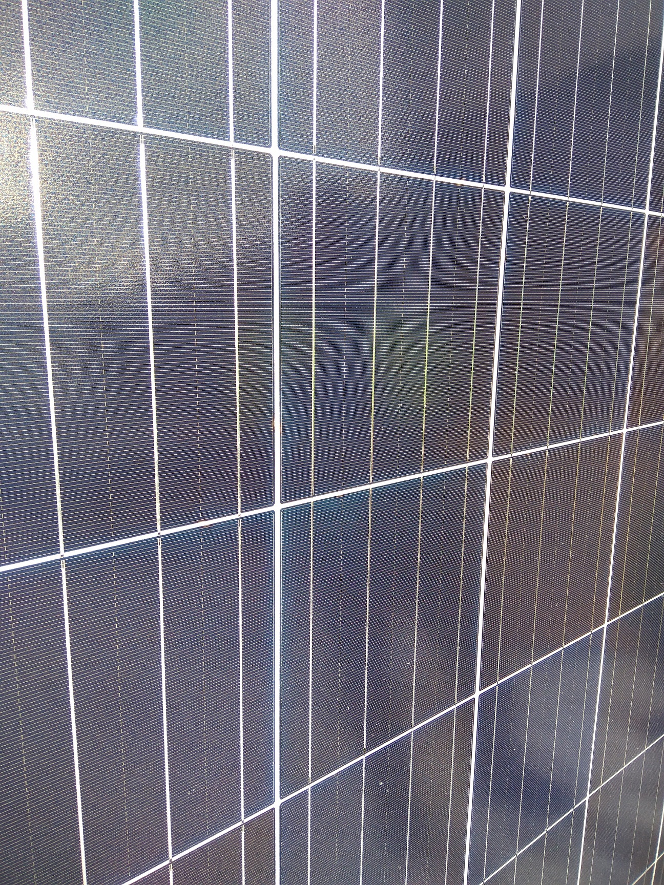

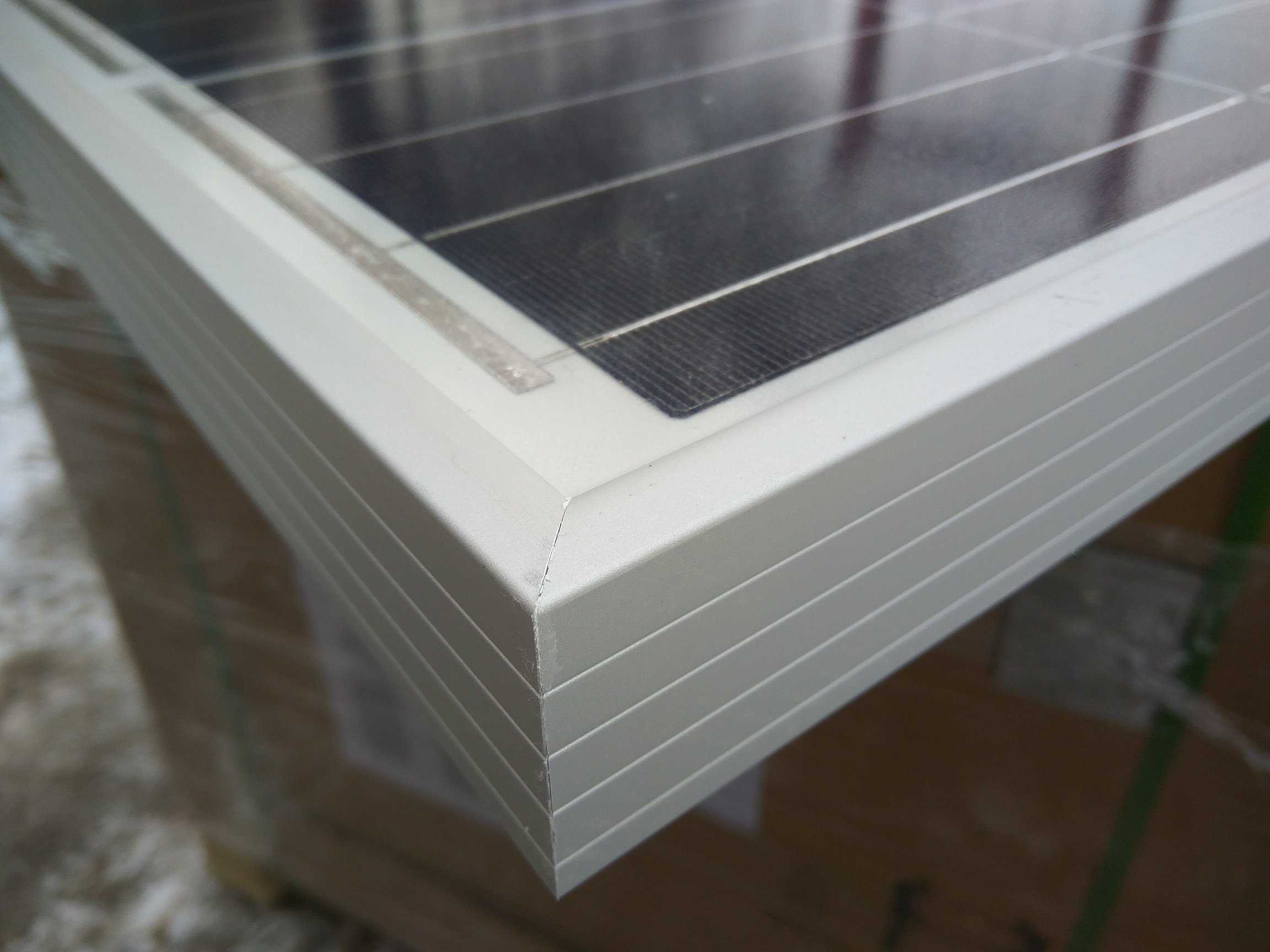

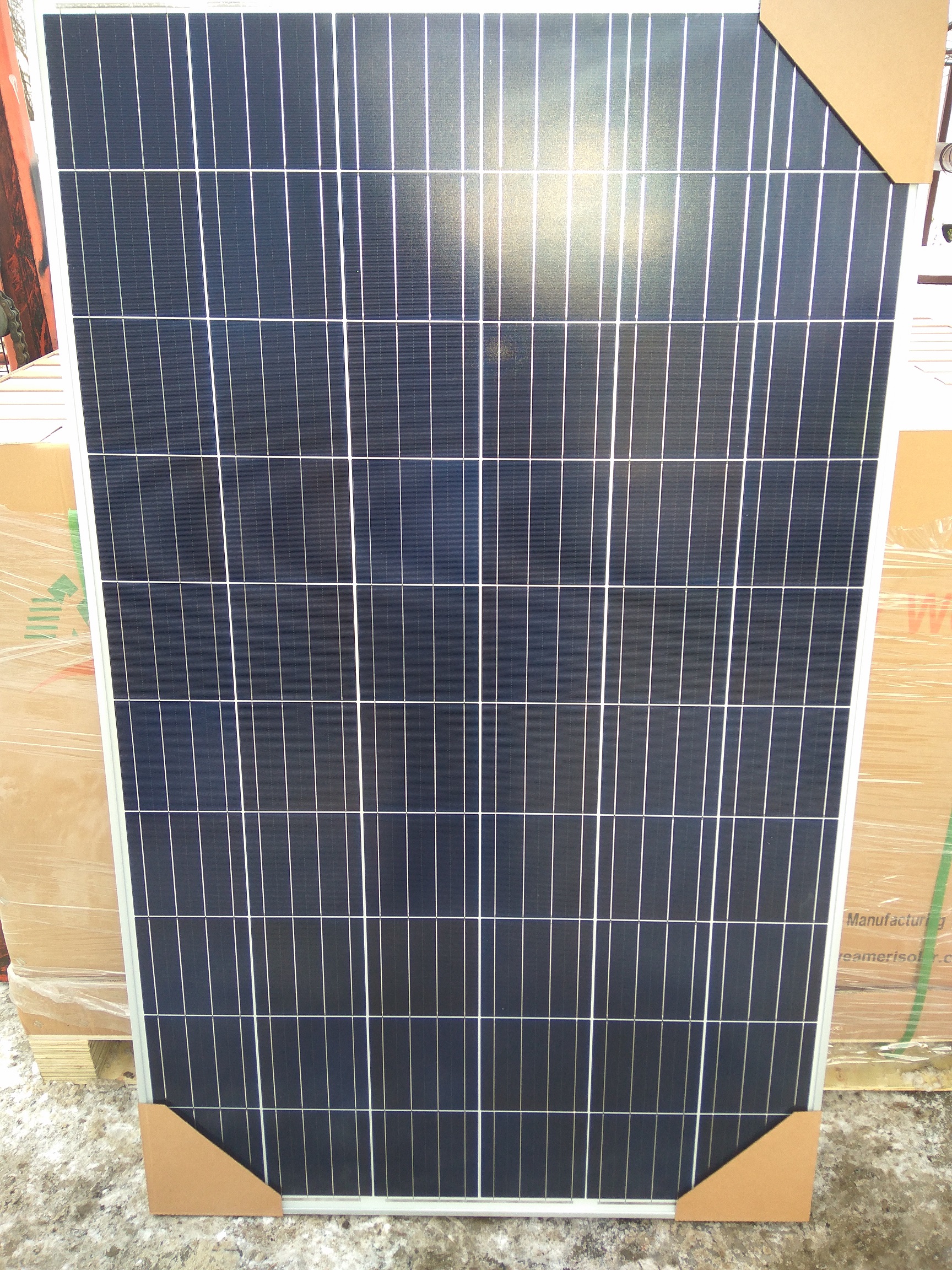

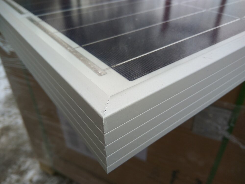

Есть по хорошей цене Солнечная поликристаллическая панель Amerisolar AS-6P30 270W, технология - 4ВВ, размер 1640*992*40
В наличии 60шт.
Поштучно от 2шт по 110,70дол
от 12шт по 109,35дол
от 20шт по 108дол
от 40шт по 106,65дол
60шт по 105,30дол
6.thumb.jpg.fcb48239b71a19364c4e00927cae3728.jpg3.thumb.jpg.a0cfea8cf709f37c0a1740eb520d3495.jpg
4.thumb.jpg.d4995ebf9f0a124b8a74a1847d8b8639.jpg7.thumb.jpg.2f7065632ed13c50e12349552b1ae52a.jpg
