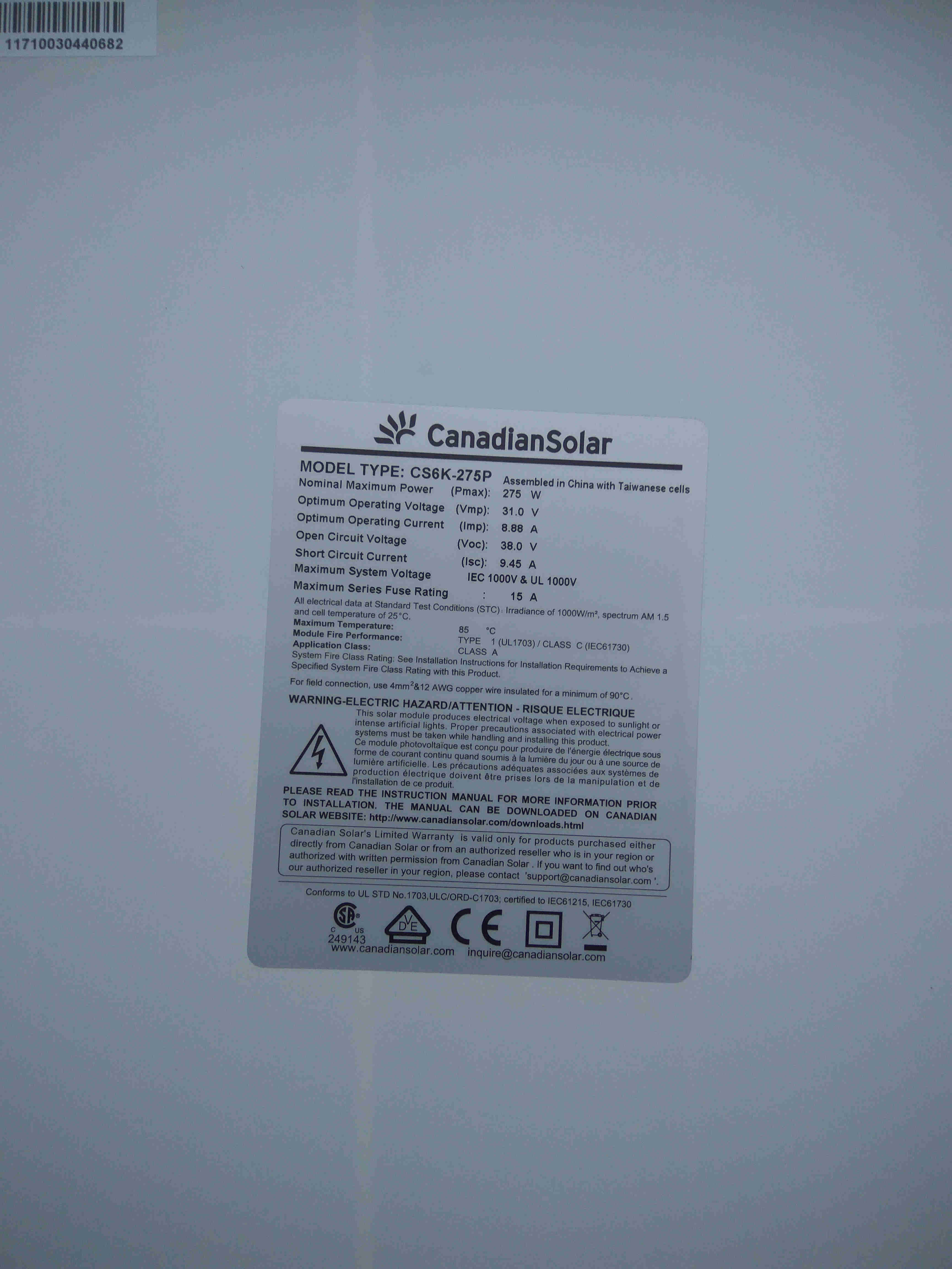

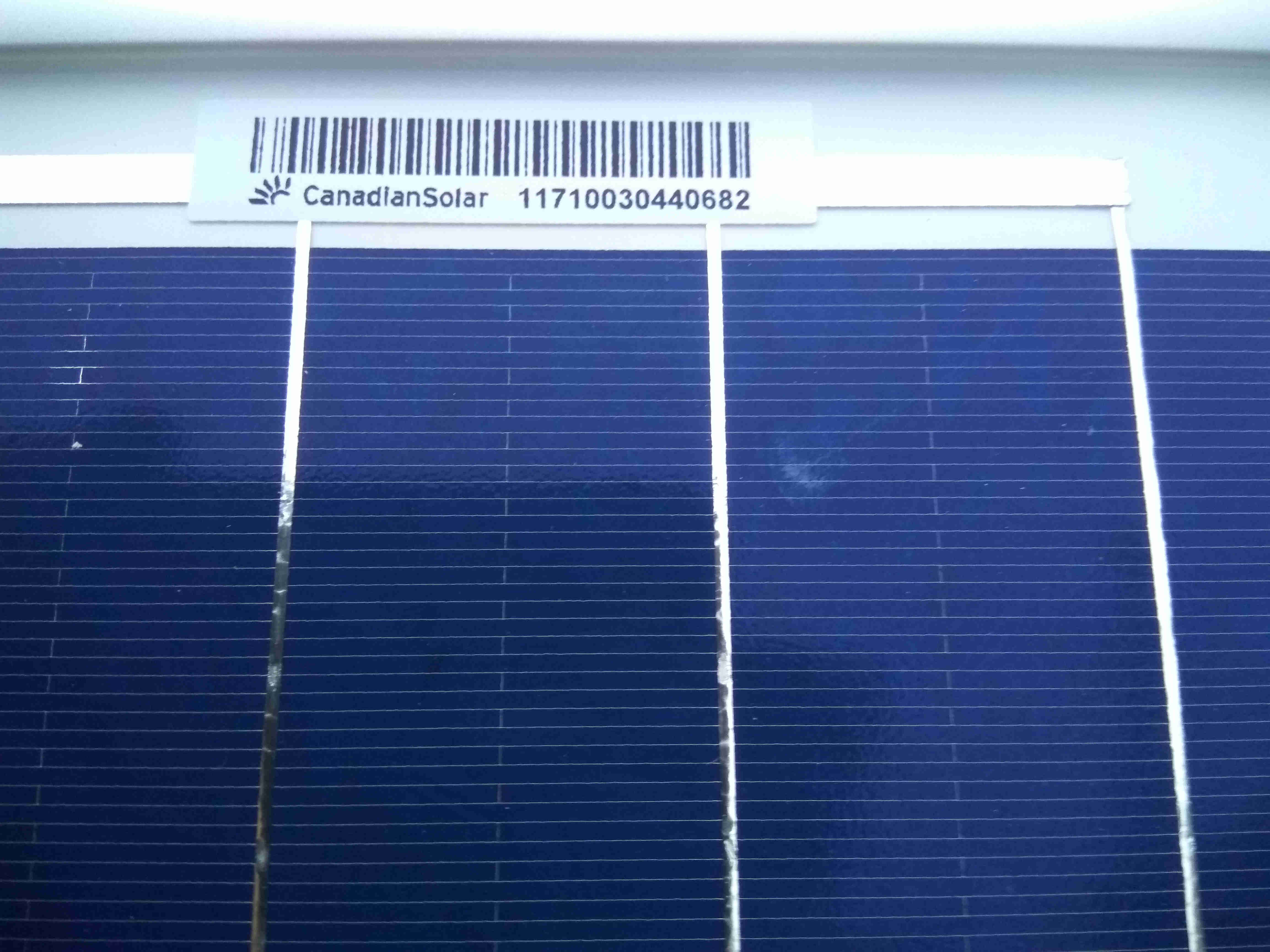

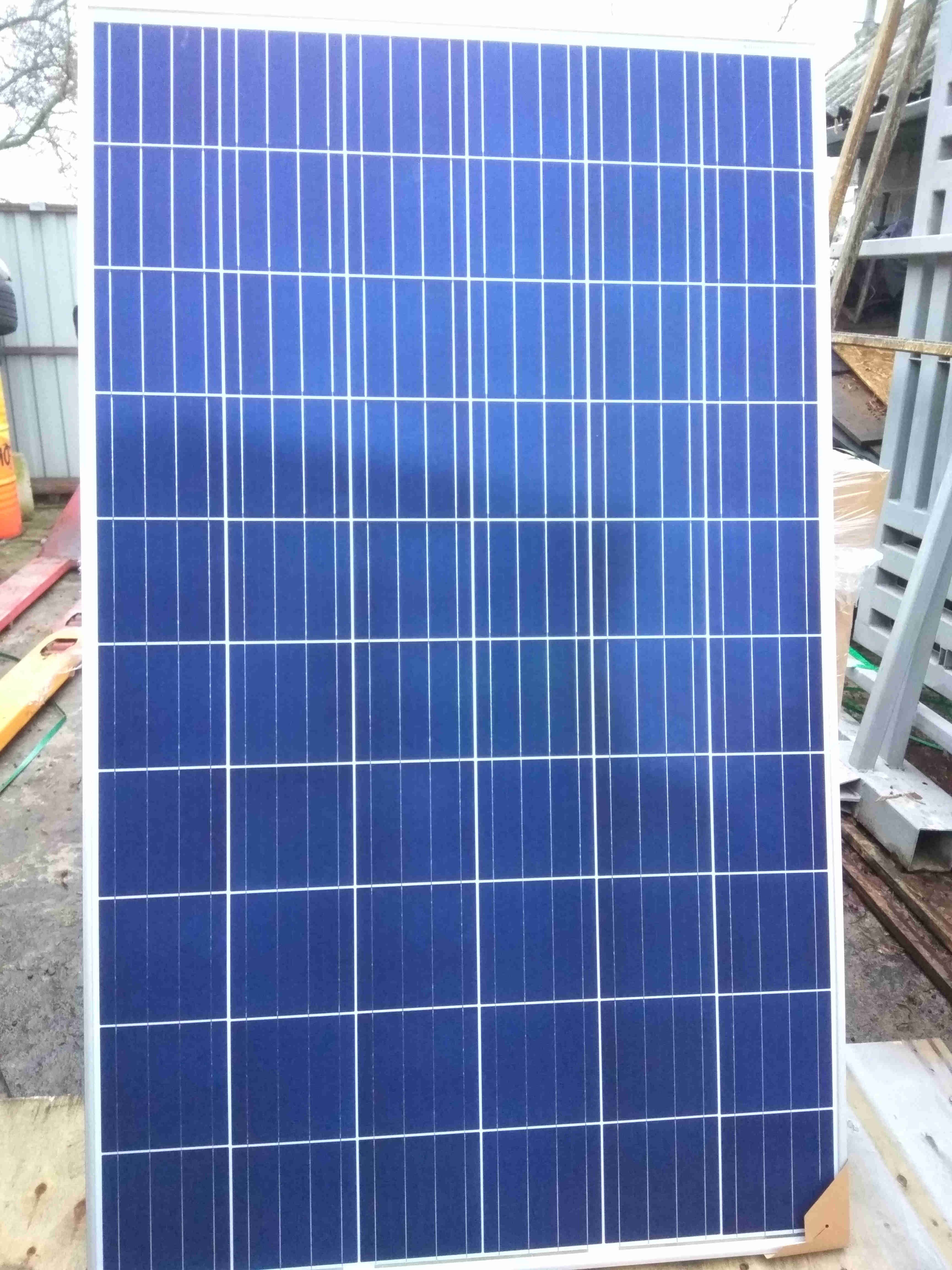

немножко добавлю фото CanadianSolar 275W
IMG_20171215_145525.thumb.jpg.a58019e9508eba827e5eea381c5afe54.jpgIMG_20171215_145521.thumb.jpg.b165ba007fc88112047e812cb5293d50.jpgIMG_20171215_145455.thumb.jpg.06dd830298427b42a56030c25c37815c.jpgIMG_20171215_145438.thumb.jpg.e714f65f4e5ff603cbd27263de53580f.jpgIMG_20171215_145431.thumb.jpg.e3bd35adc186a16c97d7753618eee0f7.jpgIMG_20171215_145428.thumb.jpg.1802fda0eda7223bedc1320b5d682db2.jpgIMG_20171215_145418.thumb.jpg.6fde272caf5d7fb77048d605b3b45a09.jpg

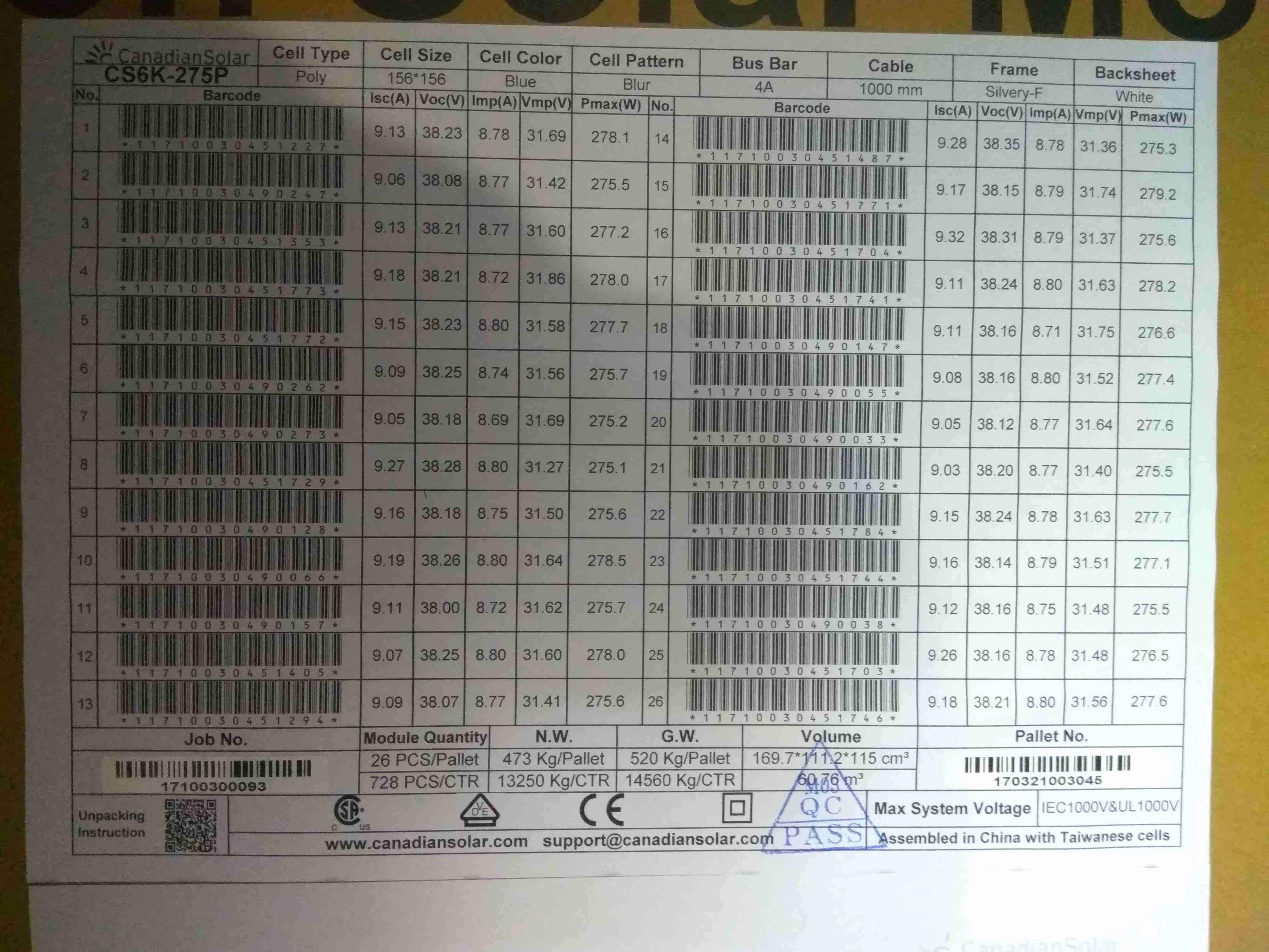

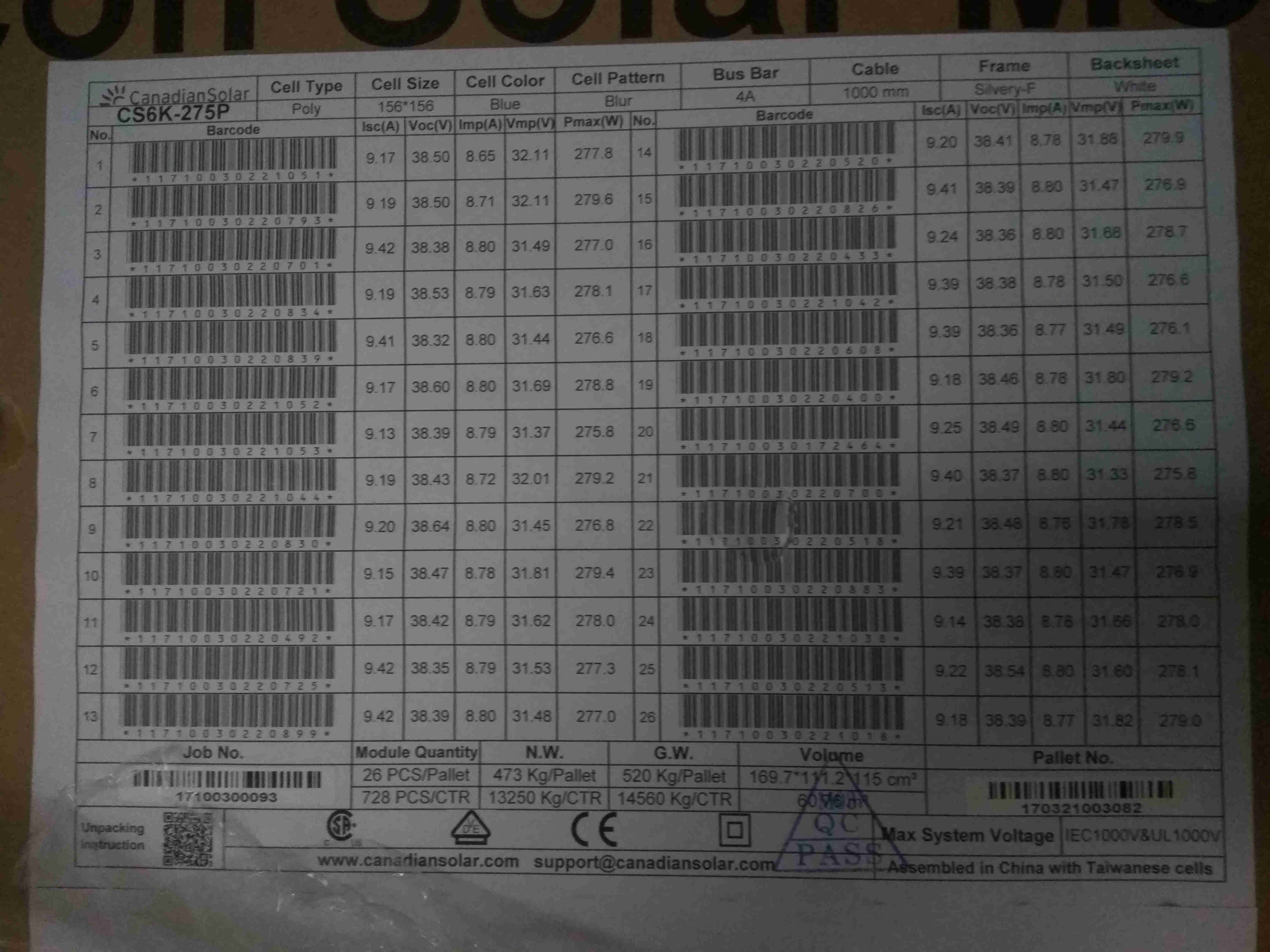

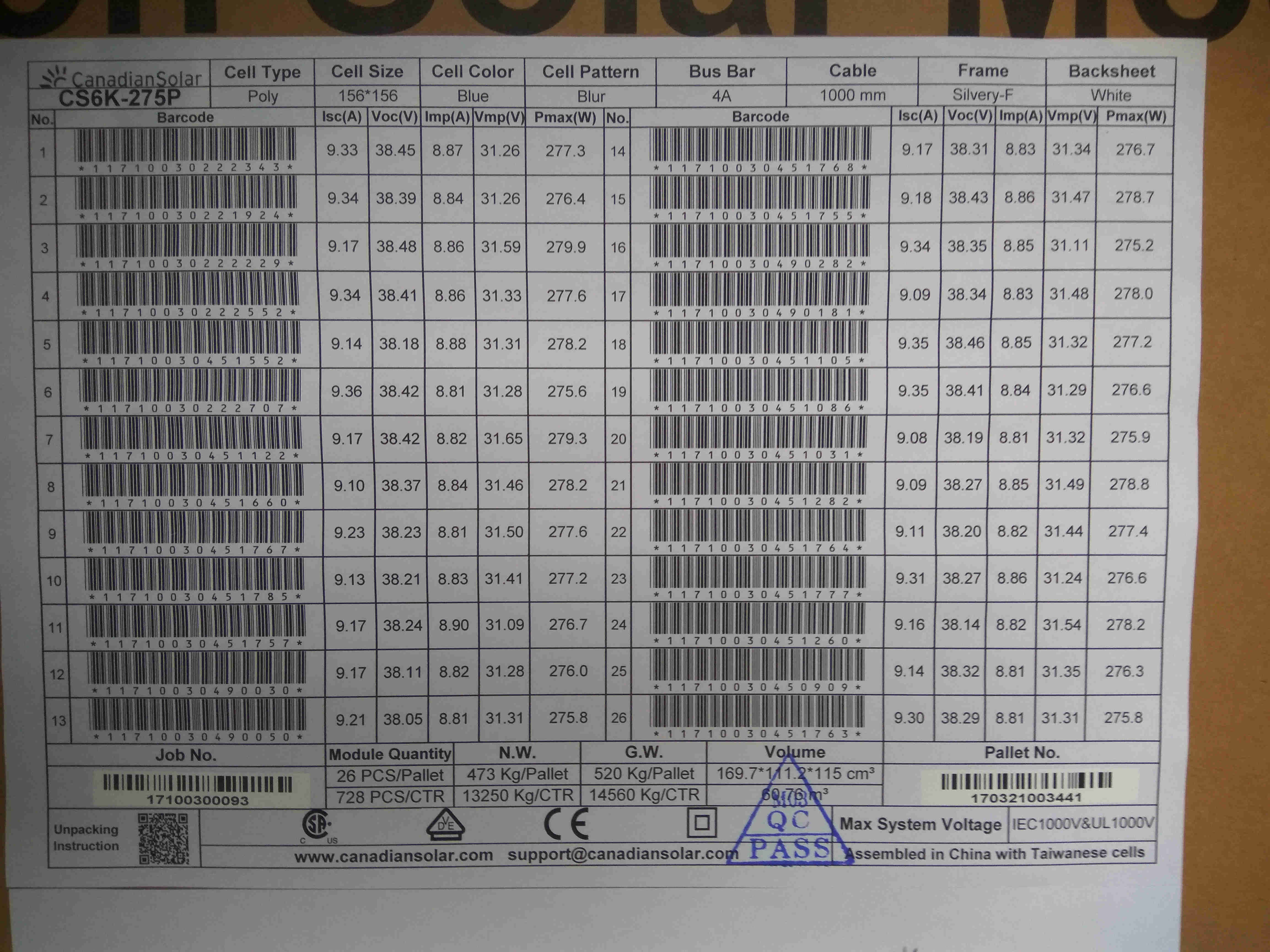

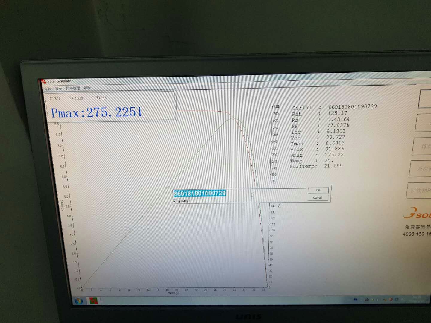

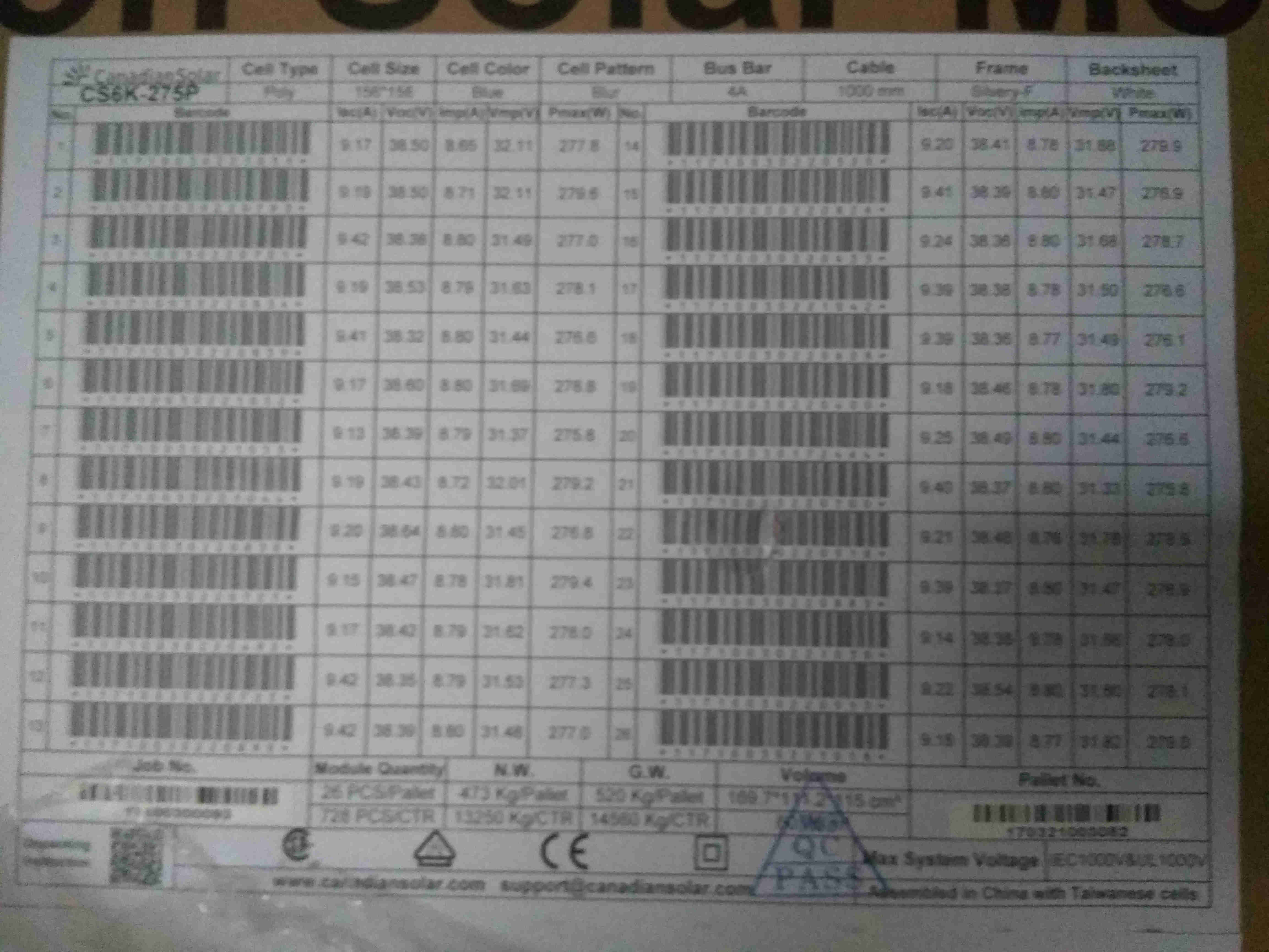

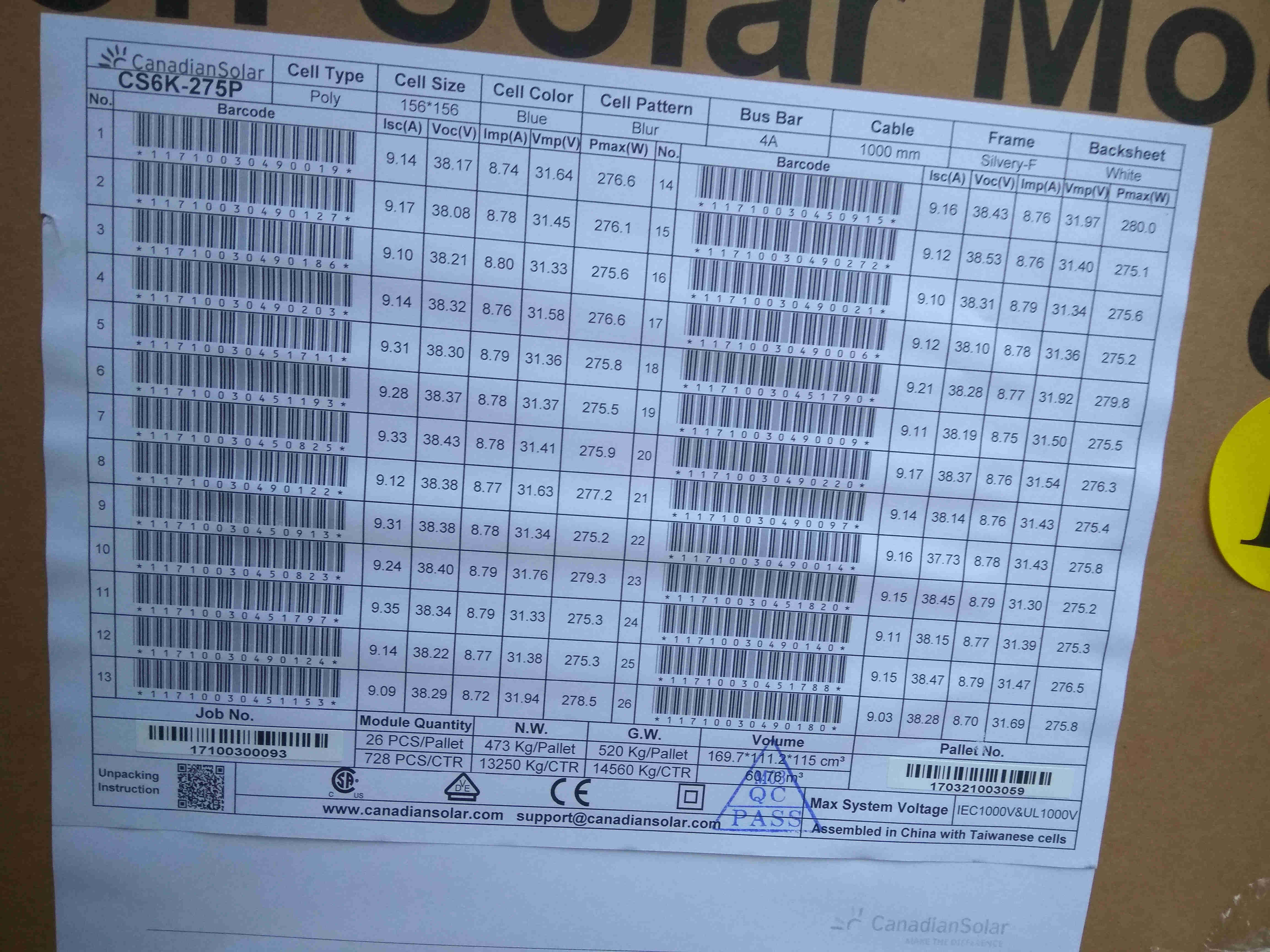

и еще на каждой паллете идет такой лист, с параметрами каждого модуля, так называемый Флеш Тест:
IMG_20171215_113521.thumb.jpg.ba663bb6ad085b9572043c6bbe898174.jpgIMG_20171215_113955.thumb.jpg.a00d771646e8dfcecd750196510ff329.jpgIMG_20171215_143858.thumb.jpg.fe22d8290090b4d2eb9157722f8bdf0b.jpgIMG_20171215_143902.thumb.jpg.fa3100db05c26af94e170dbe904e6530.jpgIMG_20171215_144908.thumb.jpg.7cbe100a671882804068fd832ca77840.jpg
данный производитель входит в Tier1, и это видно по культуре производства, качестве упаковки, разного рода удобностями для инсталятора - приклейки, прижимки и другие няшки. В общем мне панели очень понравились.

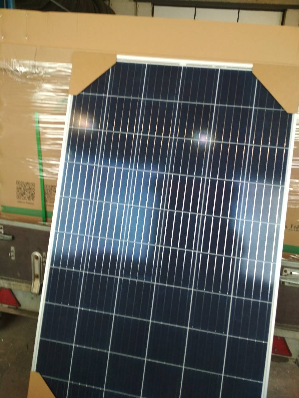

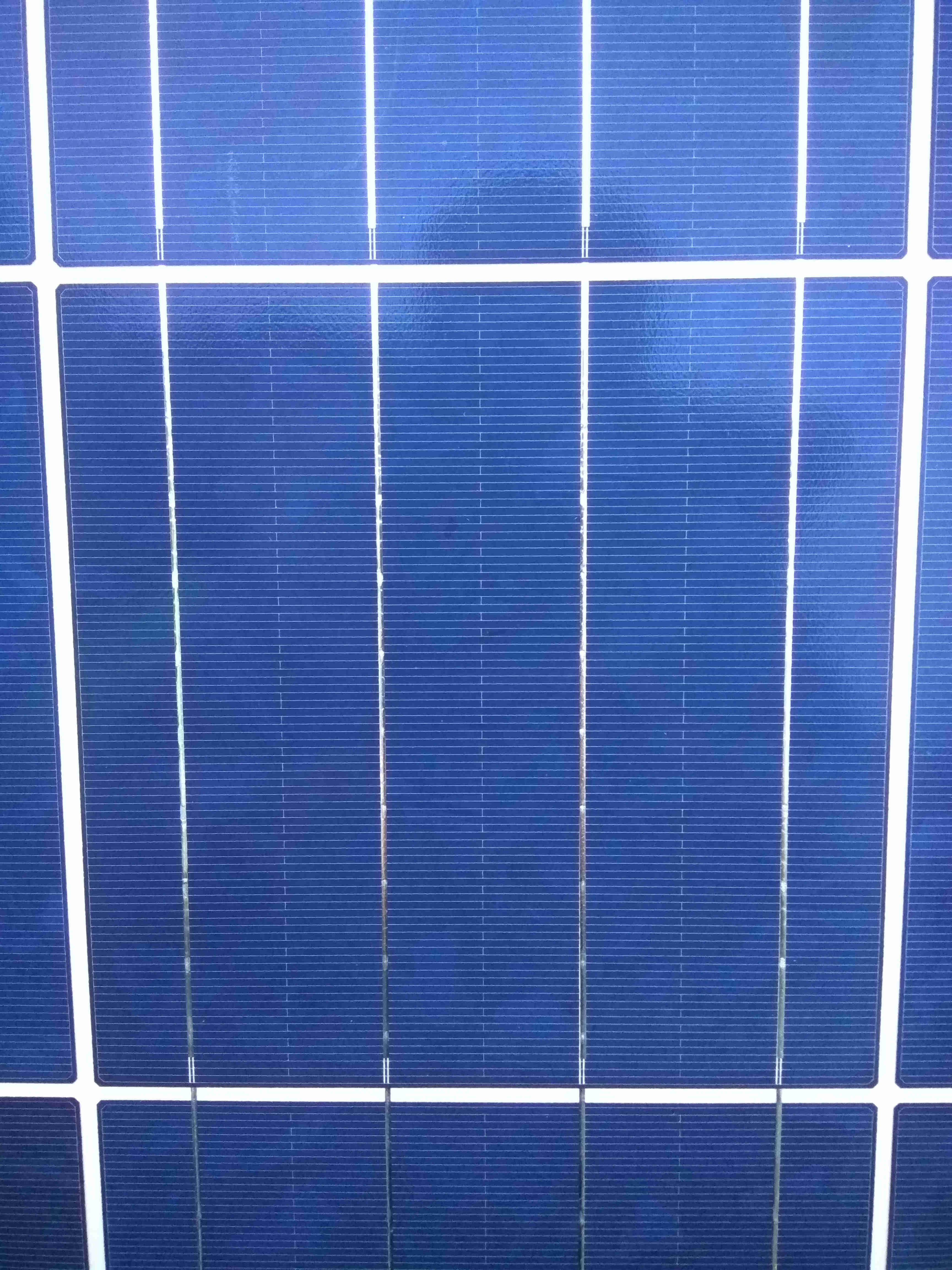

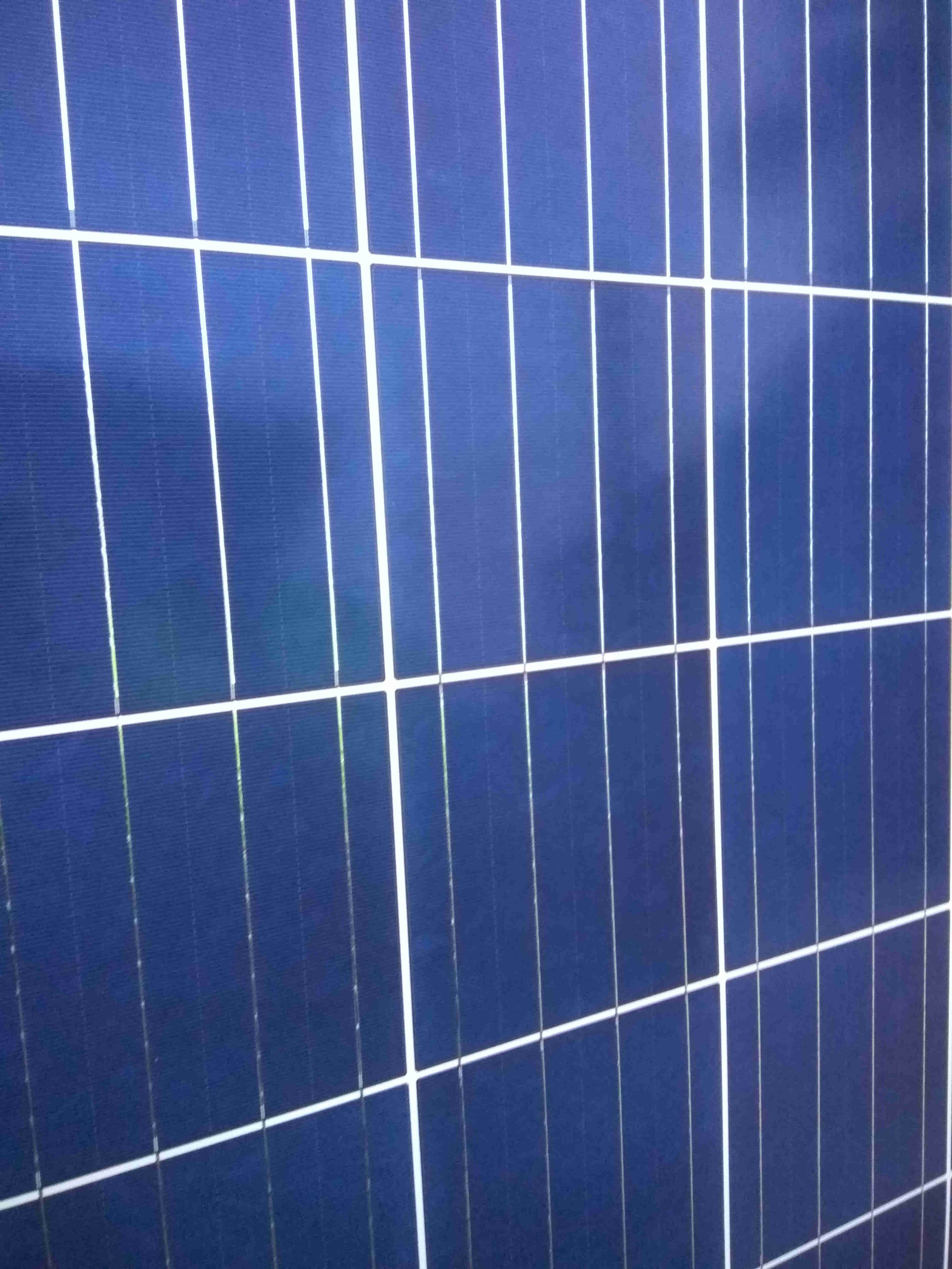

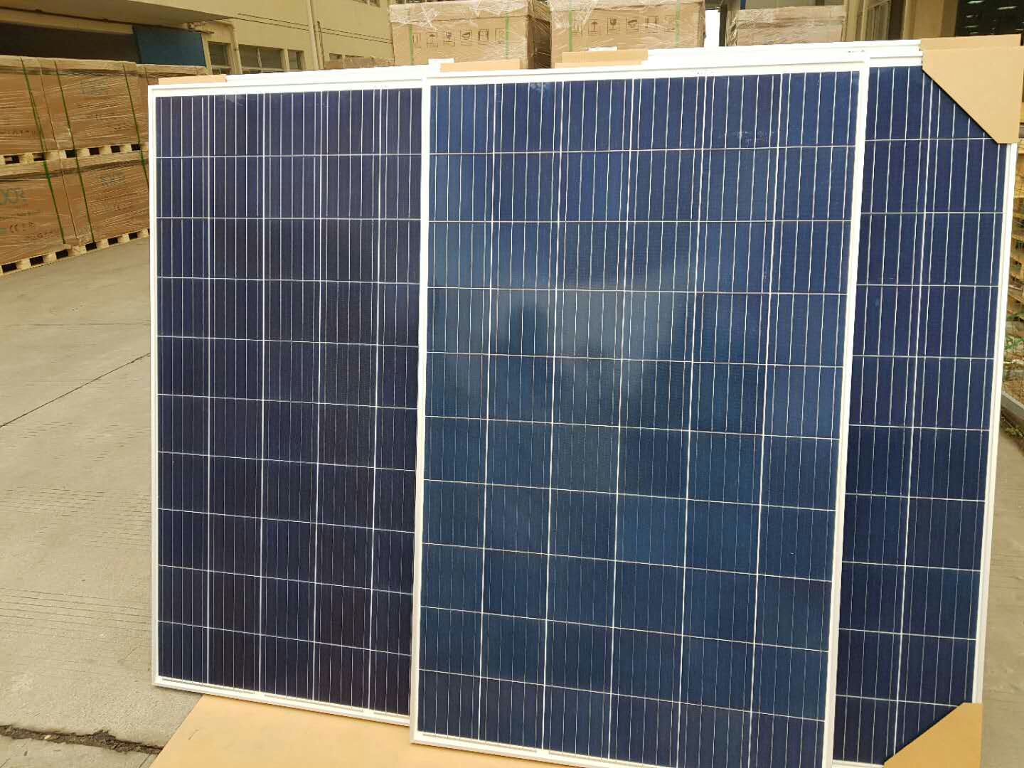

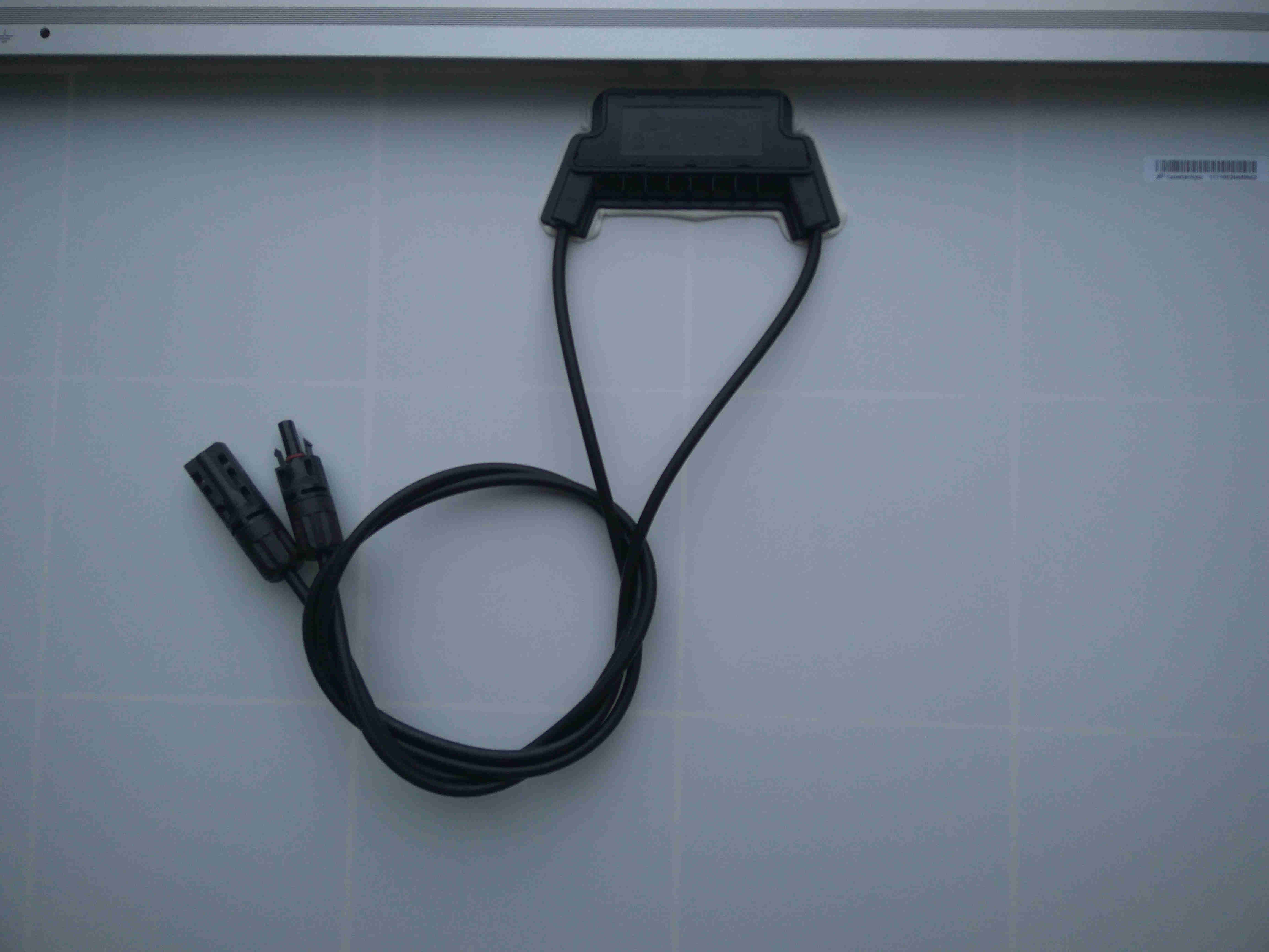

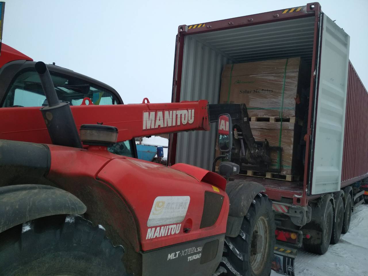

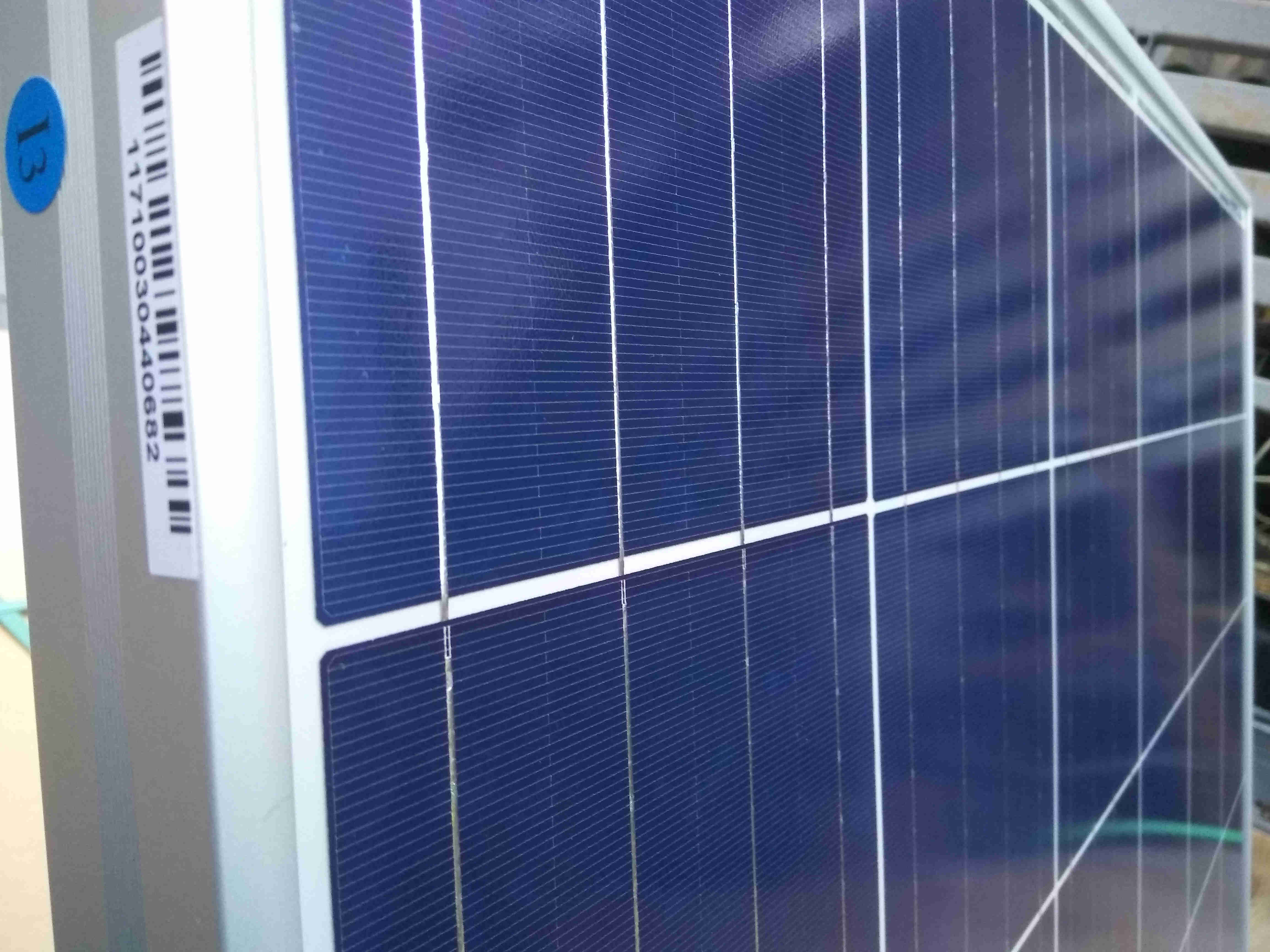

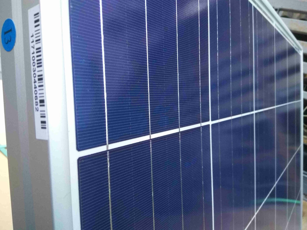

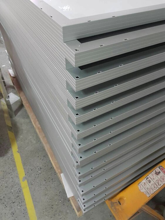

Но сейчас о другом. Приехали свеженькие панельки. Amerisolar 275W с модной 5BB технологией токопроводников.
Вот так приехало:
4.thumb.jpg.4f125b29f875f94ff37533ddf2ab4e7a.jpg3.thumb.jpg.1f4a29ab78c52979f159686015eb20e0.jpg
2.thumb.jpg.01bfbfbac289f3c79f445472aa23f547.jpg1.thumb.jpg.433ead3d2a41cd102a732bc71c83fe94.jpg
Из интересного - цена. Теперь 0,44дол/Вт, тоесть 121дол/275Вт панелька. И для комплектов с инвертором интереснейшее предложение - 0,43дол/Вт, т.е. - 118,25дол/275Вт панелька.
Также на конец апреля жду 280Вт, готов принимать резервы. Цена по предзаказу до конца марта 0,425дол/Вт, с 1 апреля будет 0,43дол/Вт. Условия предзаказа 50% от стоимости для размещения резерва и 50% при получении.
**** все выше по ценам от палеты, это 30 панелей. Или как вариант с сетевым инвертором, тогда можно меньше палеты. Мне 1-2-3....шт сложно отгружать.

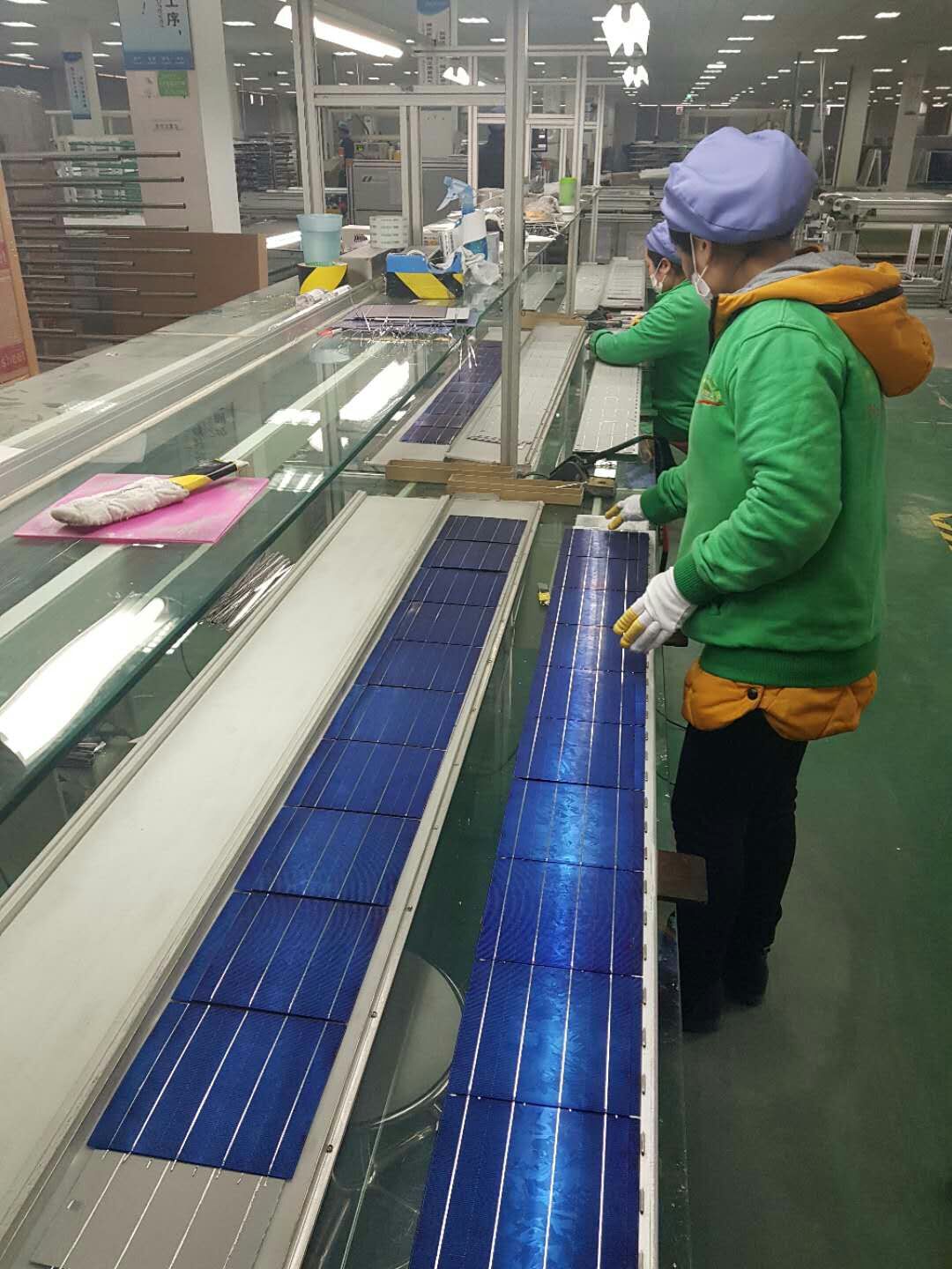

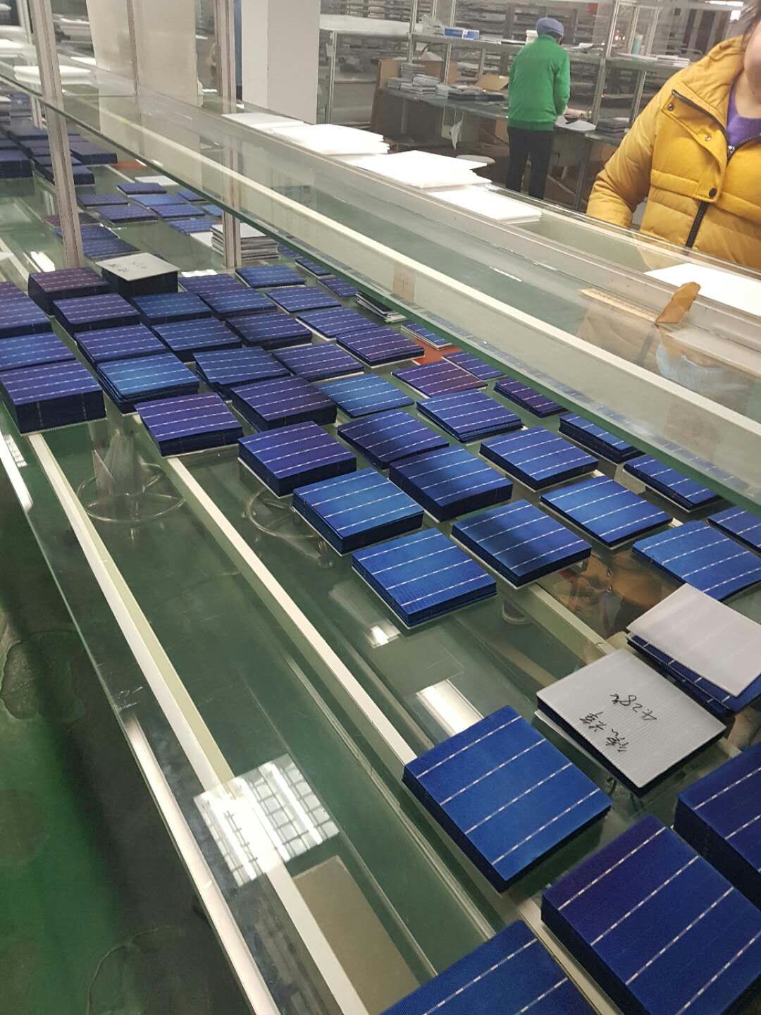

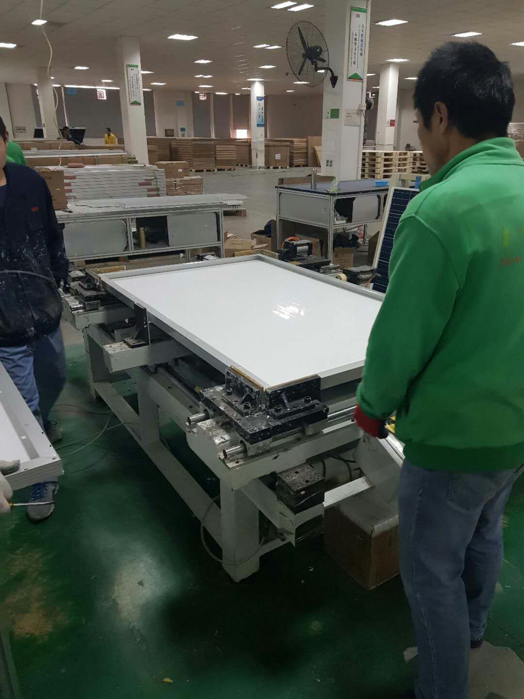

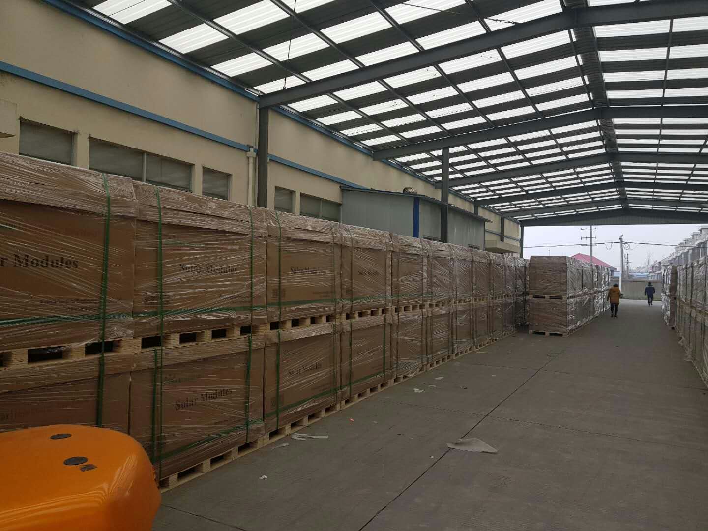

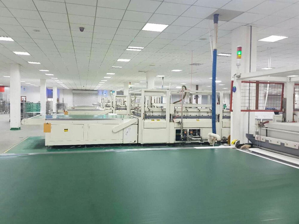

Ну и немного о приехавшем. Фото с завода, сделанное моим партнером, он был на заводе и контролировал производство и отправку, по этому, так сказать, из первых рук:
mmexport1516180579609.thumb.jpg.c61995539abf7fb1fe391646ff1479c1.jpgmmexport1517429486853.thumb.jpg.bf7748ad5171f3bc7d83c26ff9c4f0fe.jpgmmexport1517429491448.thumb.jpg.1288e9ae819e956366c5e3c11cf563f5.jpgmmexport1517429502264.thumb.jpg.794e9e5a8c2795ee00cca1ed73347216.jpgmmexport1517429507607.thumb.jpg.5e001bdb43b54f9feda5a2b4f33ca254.jpgmmexport1517429516408.thumb.jpg.e0f71bed16d12115b1923e327e868d40.jpgmmexport1517429512105.thumb.jpg.a1b7792d29e04cc95bfab4a1a46e025f.jpgmmexport1516180587693.thumb.jpg.f28681aa219f2dd4e03156fc4980dacc.jpgmmexport1516180615478.thumb.jpg.90e7c98630fd0c77d5f7f5c24dac8fd1.jpgmmexport1516180572029.thumb.jpg.ece68d93015227c6d8dad63d3a3fc508.jpgmmexport1516180561943.thumb.jpg.df1e6c35b033ca94e6bd563d038a75dd.jpgmmexport1516180573967.thumb.jpg.b44022f06b3d8e2b4eeedbe70b07b882.jpg
