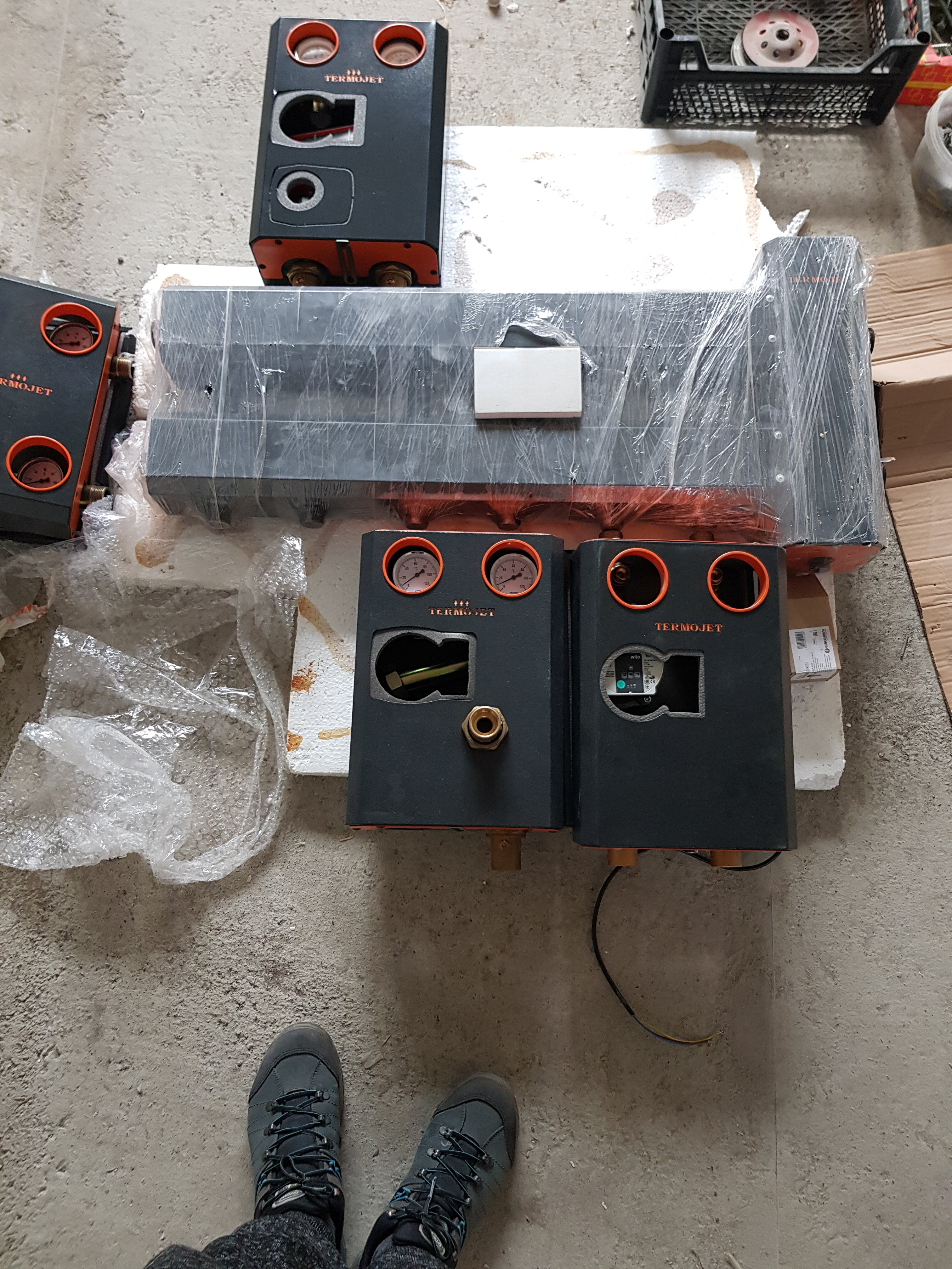

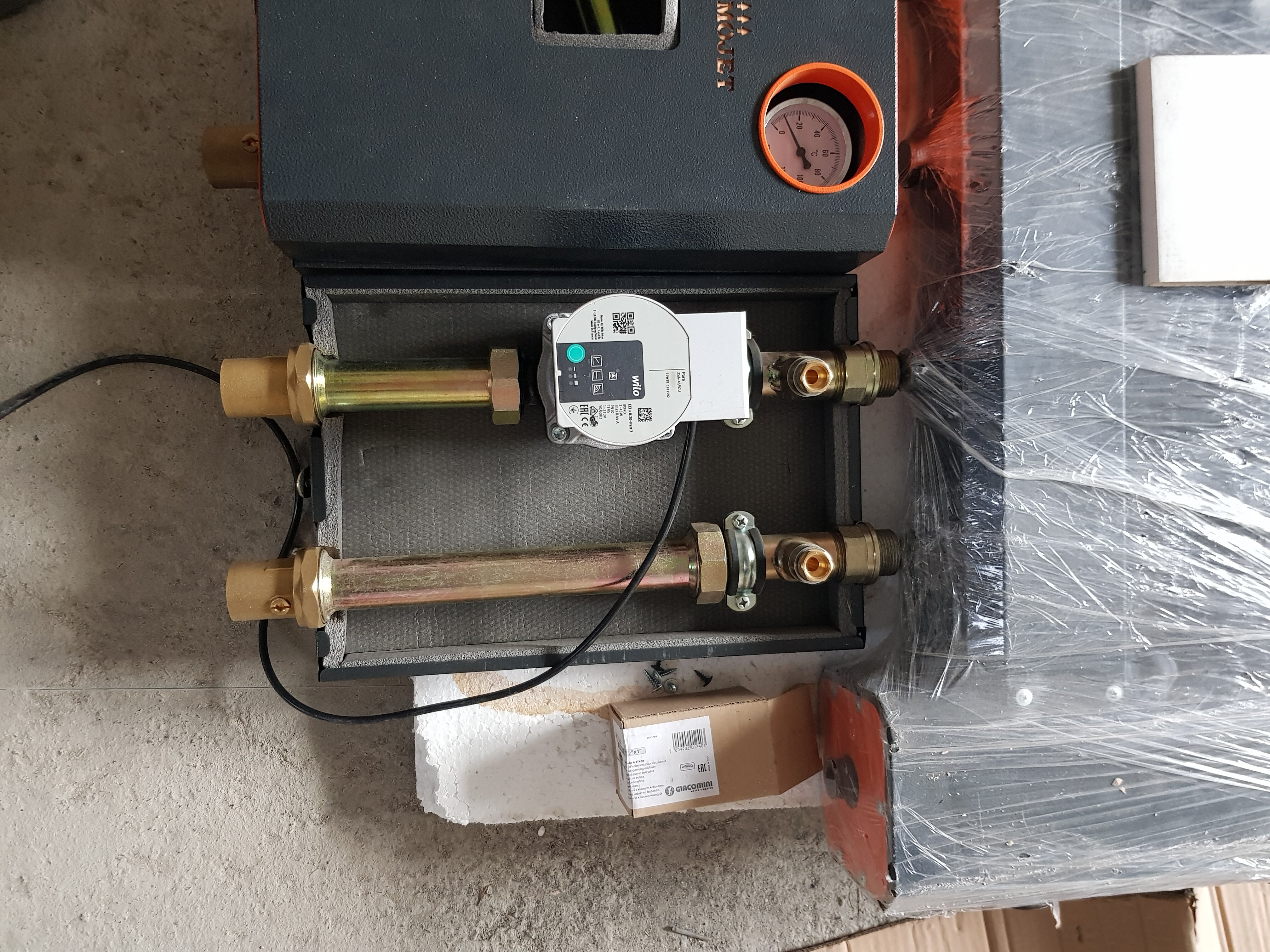

Подскажите плиииз по схеме подключения гидрострелки термоджет. Подача от котла должна быть сверху а обратка снизу,а наоборот(снизу подача
А сверху обратка) так можна подключить или нет?
Кто Вам запроектировал гидрострелку?
