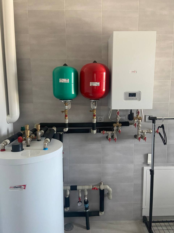

 При нагреве воды давление растет. Компенсирует его бак с правильно накаченным в него давлением. Напишите какое давление и как его проверяете.
38 минут назад, Сергей 31 сказал:
3.4 сделали, проверяли манометром.
А почему именно 3.4 бара? Мы говорим о расширительном баке бойлера. Заодно посмотрите пороги срабатывания релюхи насоса.
1 минуту назад, Сергей 31 сказал:
Не знаю.. вот точно помню, что говорили 10% от давление подачи воды в дом.
Я сейчас за расширительный бак отдельный который, в бойлере вообще ничего не трогали.
Давление в баке ГВС (зеленый у Вас) зависит от порога срабатывания реле давления.
Насос водяной скважины и.т.д. На каком давлении насос вкл. и на каком выкл?

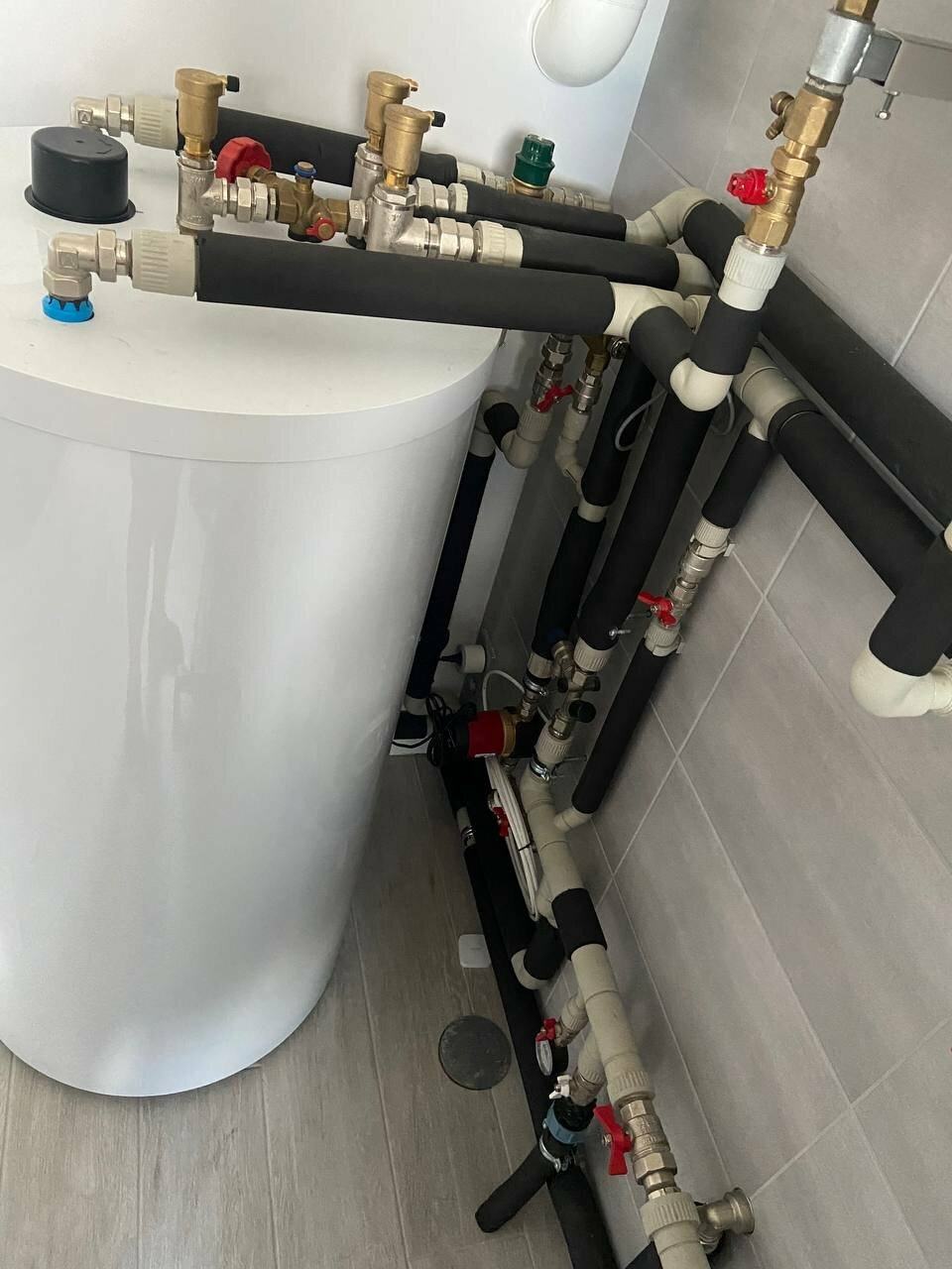

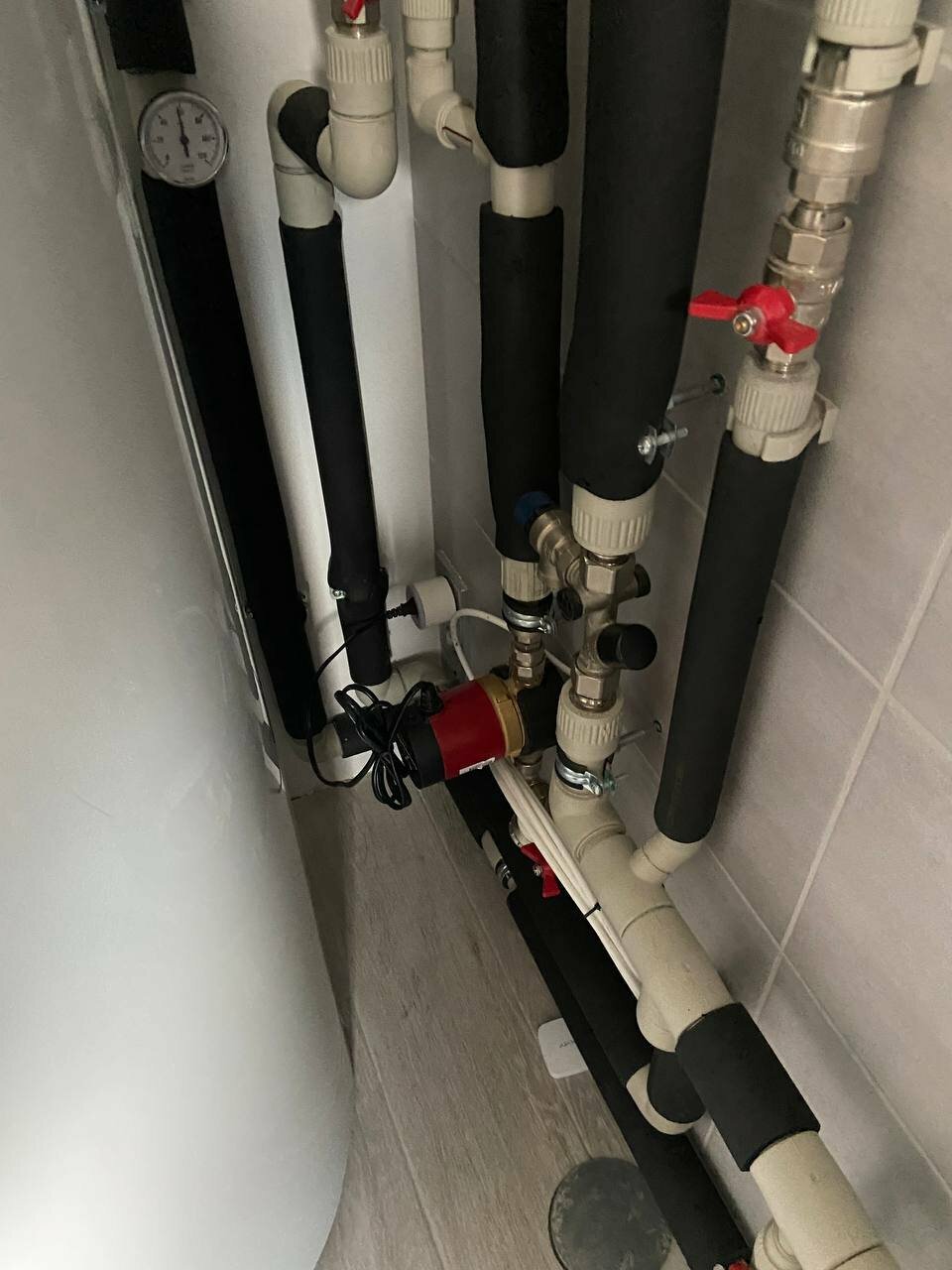

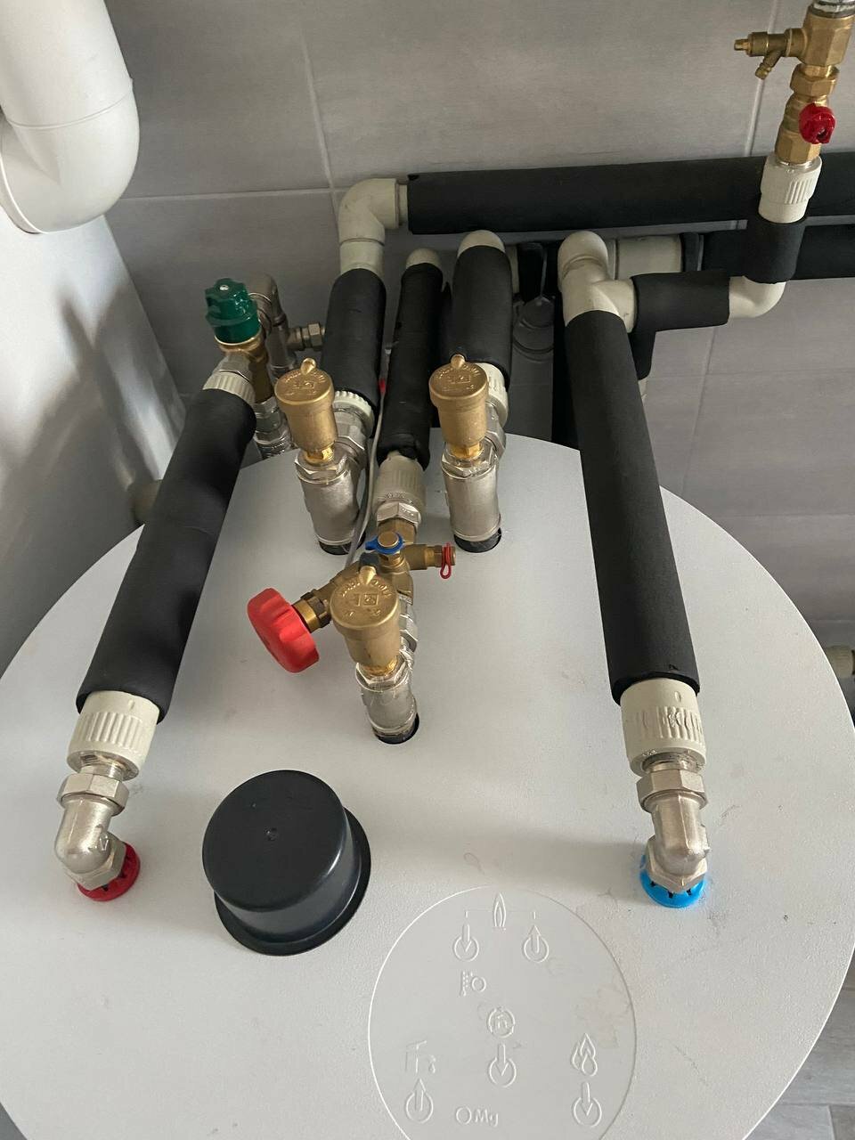

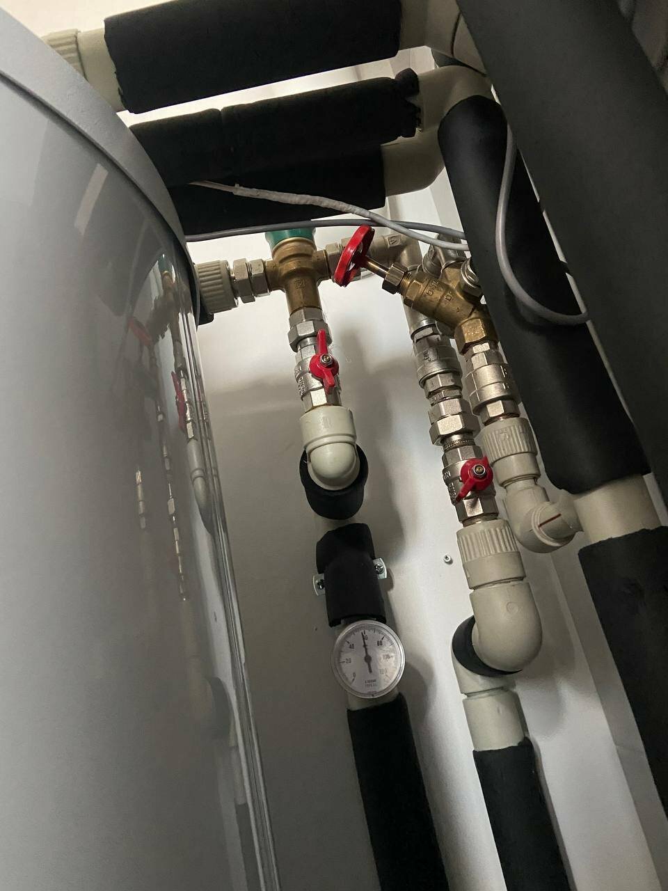

Ребята, подскажите пожалуйста.. Очень странно работает рециркуляция.
Утром в момент нагрева БКН (с 6 утра до 6:50), на 10 минут включается насос рециркуляции (с 6:40 до 6:50), все работает корректно (обратка горячая).
НО, если насос не будет включен в момент нагрева БКН, обратка будет холодная и соответственно нужно ждать до 1 минуты, пока пойдет горячая вода с крана.
Получается следующая ситуация, утром проснулись рециркуляция отработала - все ОК, а вечером, когда возвращаемся домой - нет, так как насос рециркуляции крутит по указанному интервалу времени, но обратка холодная. Подогревать БКН в это время (вечером) нет необходимости.
В чем может быть проблема?
Пара фоток обвязки.
P.S. Для теста пробовал включать насос рециркуляции с 7:00 до 7:10, обратка холодная, горячую воду приходится ждать до 1 минуты.
