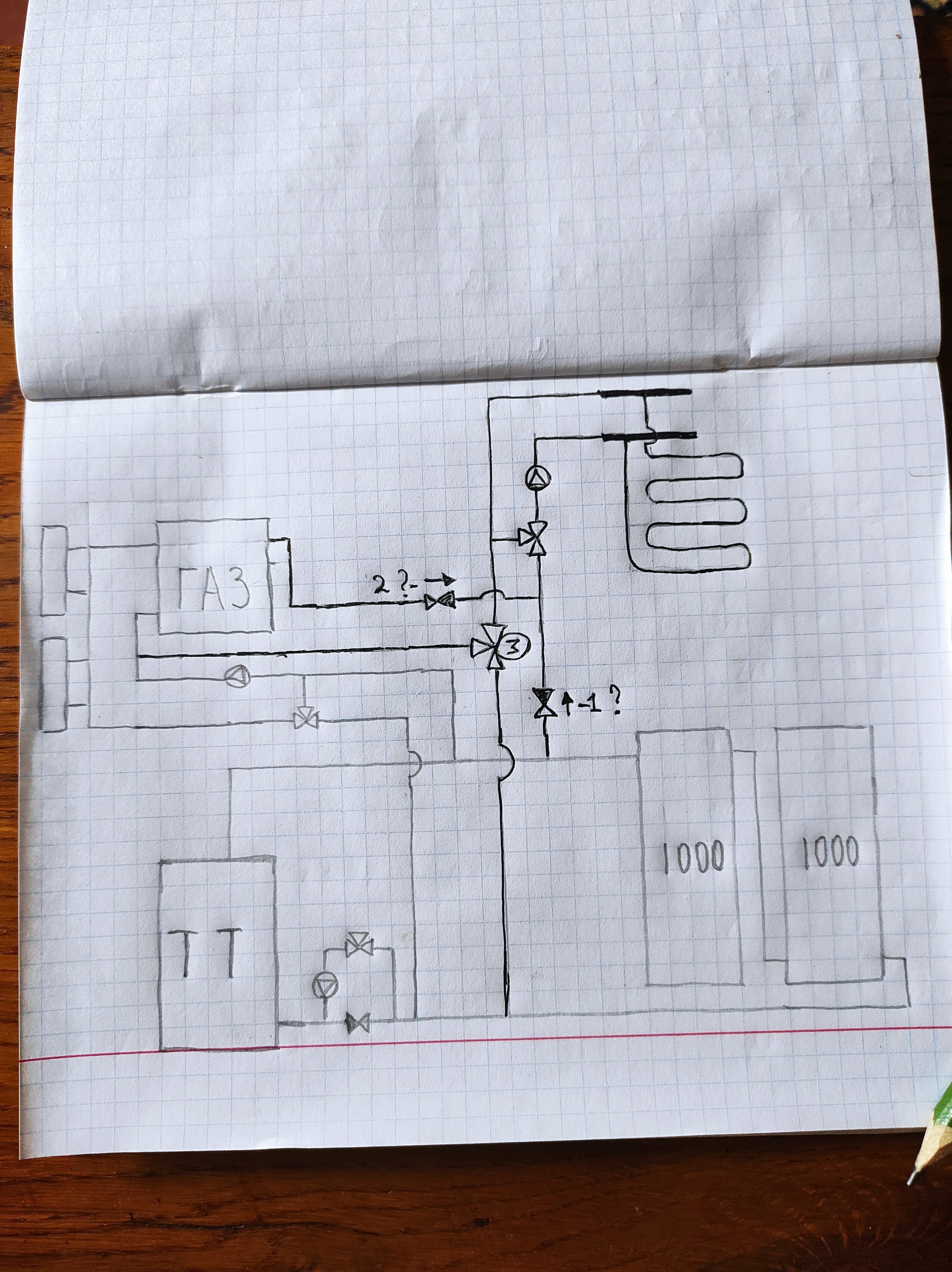

Доброго вечора!
Підскажіть будь ласка по схемі.
Маю існуючу  схему намальовану олівцем, хочу зробити підключення ТП до існуючої схеми, домалював чорним.
1. Чи беде ТП в даній схемі грітися пісьля охолодження ТА від газового котла?(при остиванні ТА насос на радіатори буде вимикатися термореле)
2. Чи потрібні зворотні клапани під номером 1 та 2 і їх правильність розташування?
Змінено користувачем oleksiykos
15 годин тому, oleksiykos сказав:
Гідравлічно схема неправильна, бо насоси будуть змагатися між собою і навіть качати один одному назустріч.
Не потрібні, відповідно неправильно розташовані.
1 час назад, volomoto сказал:
Мені потрібно щоб тільки ТП працював, на радіатори насос буде вимикатися термореле. Виправив попередній пост

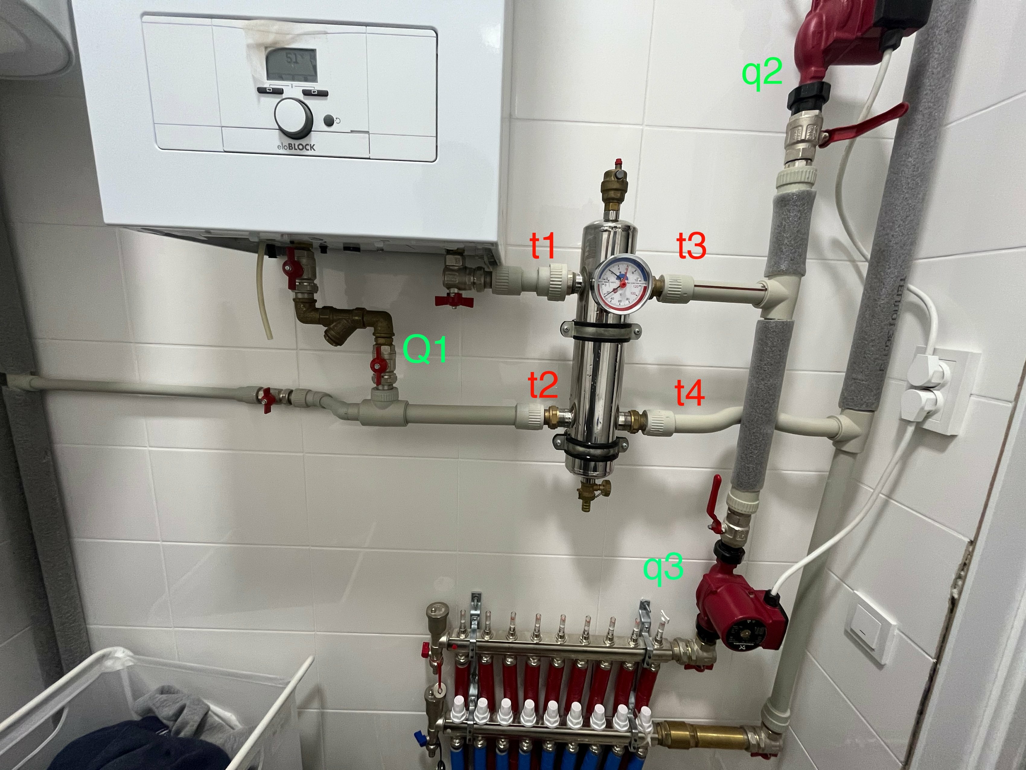

Буду вдячний за допомогу в цій, як ярозумію, поширеній проблемі.
Постарався все максимально детально проілюструвати і описати для зручності розуміння.
Ввідні дані:
Будинок 2 поверхи.
Тільки ТП. Котел Viallant 12/14.
На коженому поверсі по коллектору ТП.
Згідно фото на кожен поверх свій окремий насос Grundfos UPS 25-40 і гідрострілка перед ними.
1поверх - 555 метрів 16 труби (контури по 50-70метрів).
2поверх - 306 метрів 16 труби (контури по 50-60метрів).
Витратоміри налаштовані пропорційно до довжин контурів.
Проблема:
– При включених дод. насосах (навіть на перших швидкостях) – висока температура t1 в той же час низька температура t3. Ця ж висока температура t1 під котлом відразу на виході з котлу – на крані – він гарячий.
– Якщо дод. насоси виключити – кран на виході з котлу за декілька секунд на дотик стаэ прохолодним. t1 спочатку починаэ різко зменшуватися, але через хвилину починаэ так само швидко зростати. t на дисплеї колту на очах зростаэ і котел починаэ так само тактувати. Крім цього при виключених дод. насосах проток на колекторах ТП, судячи по витратомірам, – нульовий.
Котел постійно тактуэ і для хоч якогось опалення знаходиться на високій робочій температурі близько 70-80град С.
Зміна шв. режимів дод. насосів і насосу в котлі (через меню) ні до чого не привели.
В автоматичному режимі насос в котлі, таке враження, що постійно працюэ на 15%. Вручну поставити на 100% нічого не змінюэ.
Моэ розуміння:
Наскільки я розібрався – проблема у тому, що Q1<q1+q2 в результатчі чого гідрострілка працюэ в неправильному режимі...
Підкажіть як виправити ситуацію?
Змінено користувачем gainst
12 годин тому, gainst сказав:
  1. Викиньте гідрострілку.
  2. Викиньте ті додаткові насоси.
  3. Підключіть котел напряму до колекторів ТП.
  4. Профіт.
Стесняюсь спросить - а что вобщем-то в этом пердимонокле с гидрострелкой вас так сильно испугало, что все вдруг стало неверно и все так надо усложнять? Холодное Т3? Или Т1?
Если вы это описываете картину сразу после пуска, то все в порядке.
Вы запустите как есть, погодите сутки-полторы, а потом , если не нагрелся дом, котел не потребляет киловатт и картина температур не меняется ну вообще никак, поднимайте панику.
  4. Профіт.
Для этого котла это может быть фатальным советом :) Автоматика почти наверняка загонит насос котла в пропорциональное регулирование по мощности - и все ляжет вообще наглухо.
  • Дізлайк 1
8 часов назад, murava сказал:
Дякую за відповідь.
Так, картина відразу після пуску.
Злякало наступне:
1) котел 2хв працюэ і 2хв відпочиваэ – тактуэ. Хоча логічно, напевно, щоб працював постійно (чи хоча б декілька годин спочатку) враховуючи холодний будинок...
2) t1 швидко піднімаэться, а t3 низька - не зрозумілий шлях гарячого теплоносія. Складаэться, можливо дилетантське, враження, що обратка з т4 підпираэ т3 і носій з т1 туди вже "не влазить"... Тобто ніби гарячий теплоносій не може по якійсь причині спокійно попасти з т1 в т3.
При холодному будинку ці сценарії можуть бути нормою?
Исключите  стопорение насоса котла по любой причине (прокрутить) , загрязнение фильтра и запайку прохода в линиях от котла до гс.
  • Дякую 1
10 годин тому, murava сказав:
Фатальним в якому значенні?
Котел в автоматичному режимі (D.014: 0) регулює насос пропорційно до потужності, щоб отримати якусь певну дельту, але руцями можна поставити фіксовану швидкість, точніше фіксований тиск, бо це єдиний режим частотного регулювання, який підтримує цей котел.
Якщо б були термометри на подачі і зворотці котла, то з допомогою D.015, D.029 та поточної потужності можна було б визначити що не так.
4 часа назад, murava сказал:
Насос щойно прокрутив - був закисший. Фільтр чистий. Запайка виключена на 99,9% - всі труби паялися з мітками і контролем.
Зараз ніби пішла нормальна циркуляція.
Ввечері включу - буду перевіряти і залишу наніч.
Дякую.

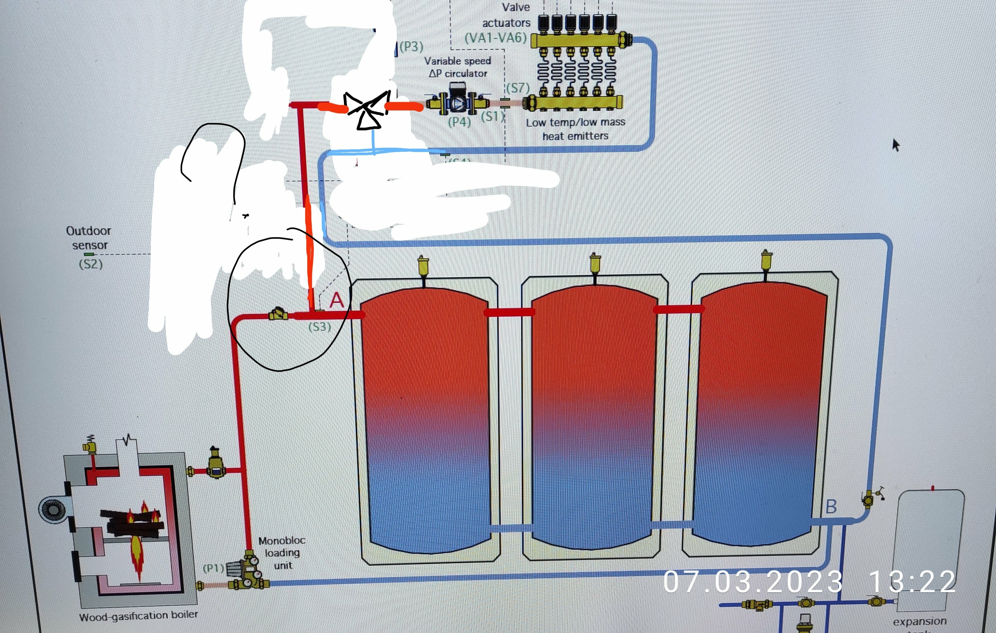

Доброго дня!
Підскажіть будь ласка чи в даній схемі обов'язково потрібний зворотній клапан виділений на зображенні? IMG_20230307_133110.thumb.jpg.7d92eeee014e1efac16bbb5427b90784.jpg
