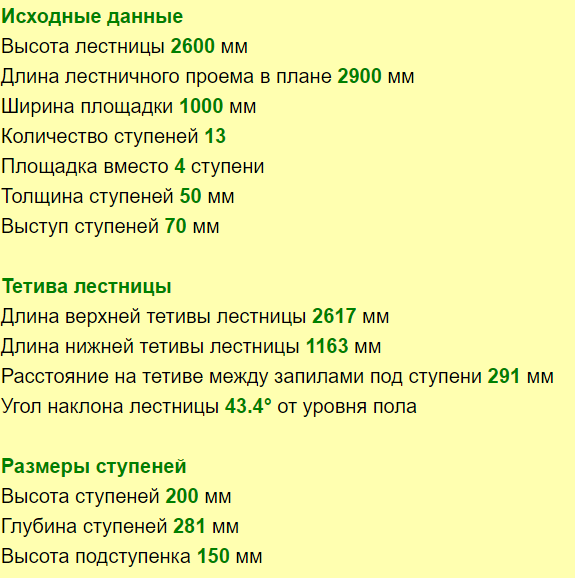

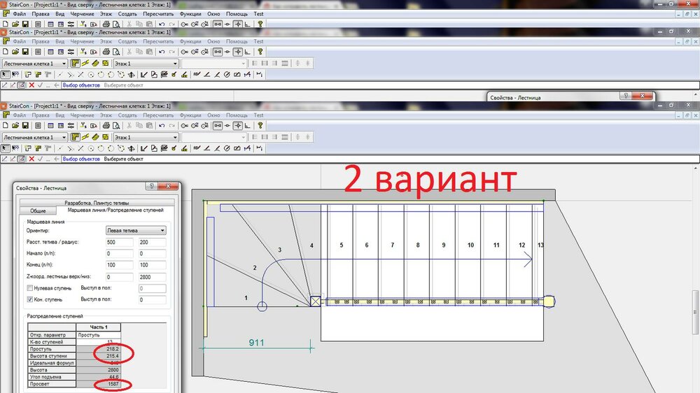

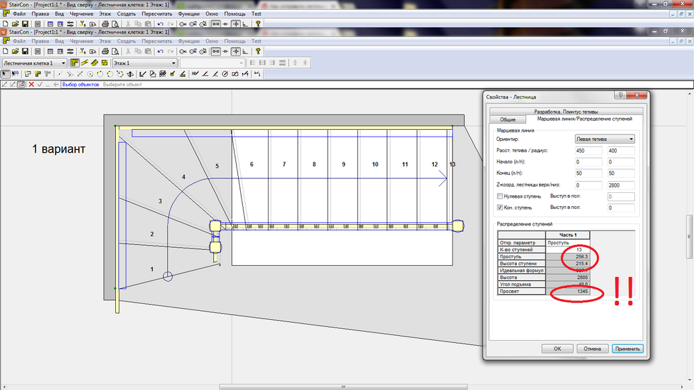

Двухэтажный дом, лестница на второй этаж планировалась с поворотом на 90 градусов и площадкой посередине. Расчитывалась по всяким калькуляторам и по умным книжках. Но "что-то пошло не так" - там стенку подвинули, тут угол продлили... В итоге лестница получилась сильно крутая. В нынешних реалиях она получается, как на чертеже. Угол 43 градуса, это много. Что можно сделать в этой ситуации? Я вижу несколько вариантов:
1) Делать забежные ступени вместо поворотной площадки
2) Делать поворотную площадку не квадратной, а уменьшать ее ширину, и, как следствие, увеличится длина верхнего сегмента лестницы.
3) Увеличить длину нижнего сегмента, а значит уменьшить угол верхнего сегмента
4) Оставить как есть.
Проблема усугубляется тем, что над этой поворотной площадкой уже залита плита перекрытия. Чистая высота над площадкой 200см. В принципе, ее можно срезать. Но очень не хочется.
Собственно по вариантам:
1) Начитался плохих отзывов про забежные ступени. Хочется их избежать. Или не все так страшно? Ну и придется сильно "подрезать" перекрытие.
2) Опасаюсь, что буду спотыкаться при подъеме
3) Вот тогда перекрытие придется срезать очень сильно - у меня от поворотной площадки до чистового потолка сейчас 200см. Если сократить на 1 ступеньку, то останется 180-185 а это явно удары головой.
4) Такой угол выглядит страшно. Или не все так страшно?

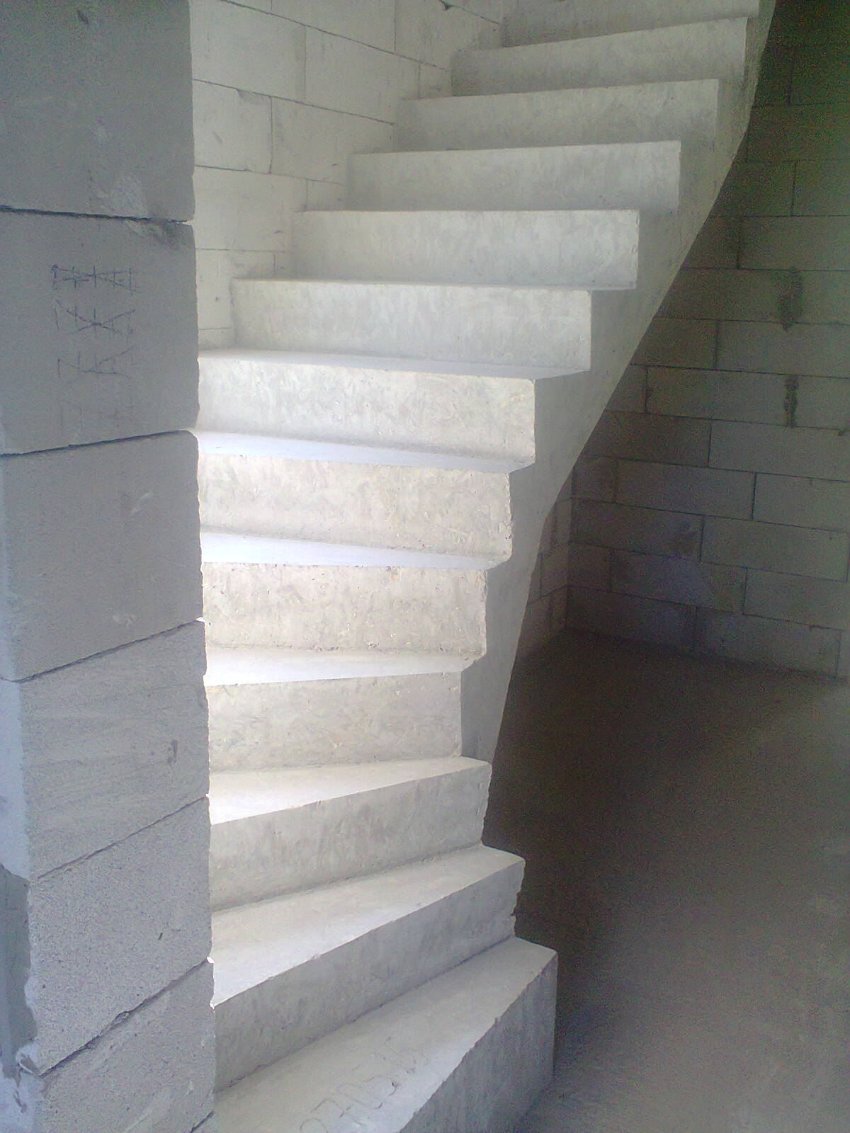

В своем доме сделал поворотную лестницу с забежными ступенями и поворотной частью. Размеры проема и высота похожи на ваши.
До этого в загородном доме сделал деревянную лестницу также с поворотными ступенями. И та, и другая лестницы получились вполне комфортными.

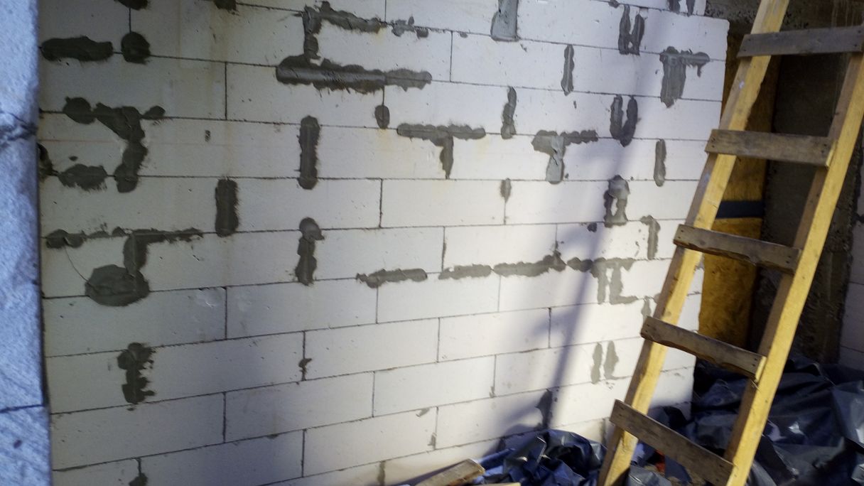

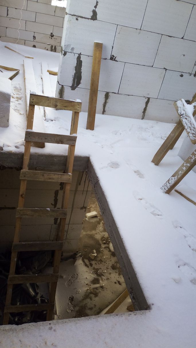

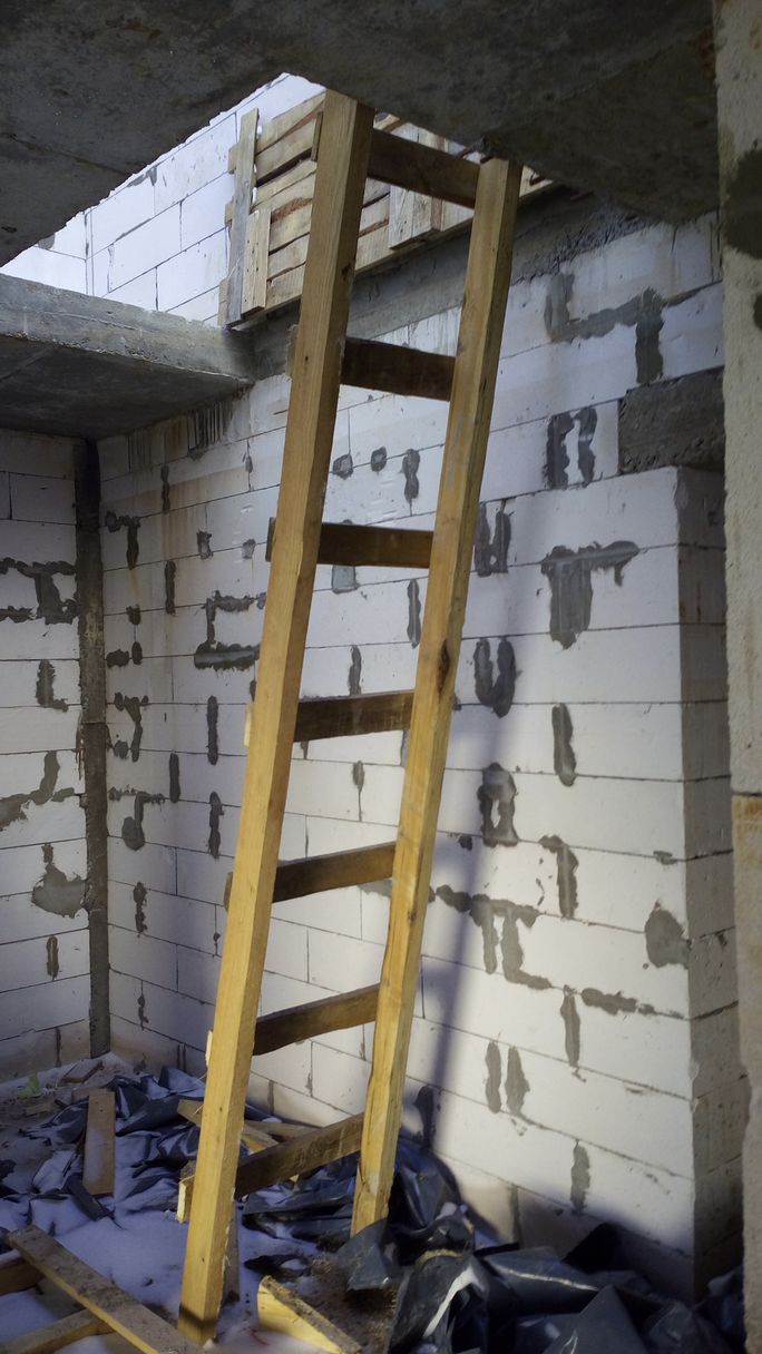

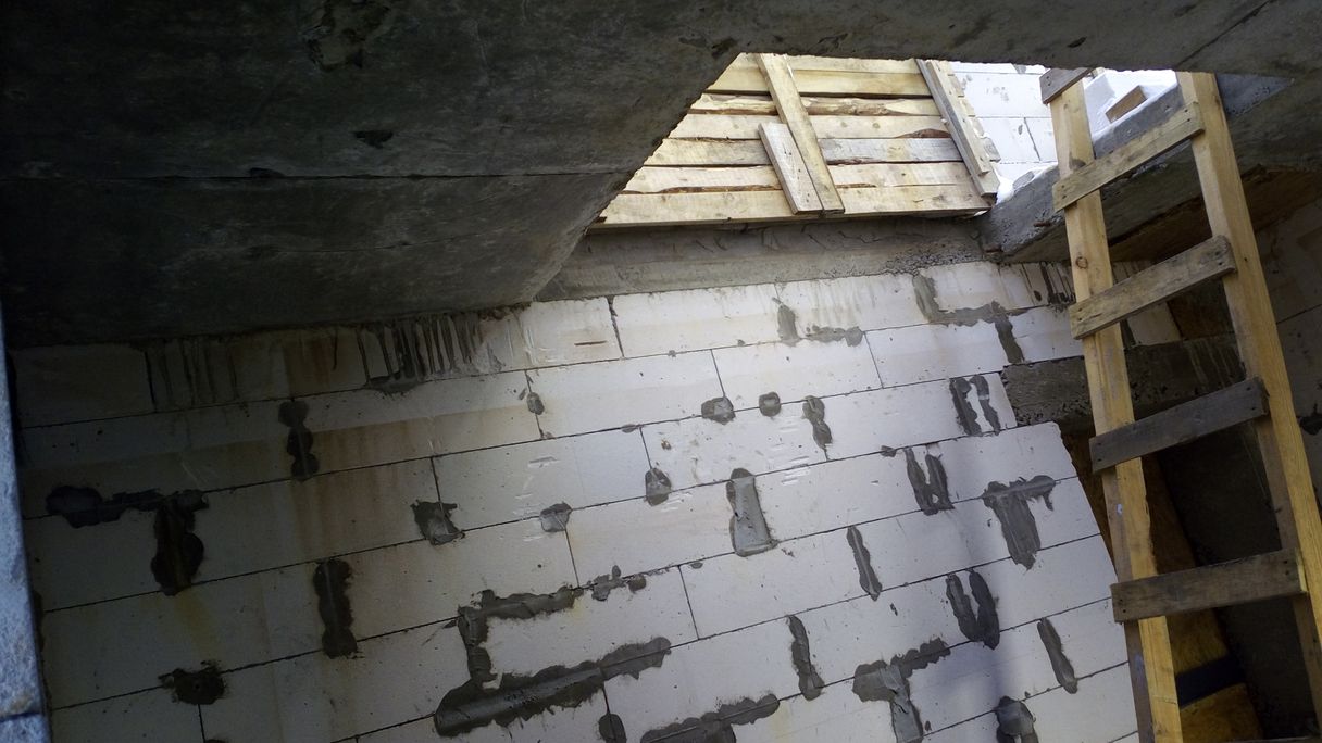

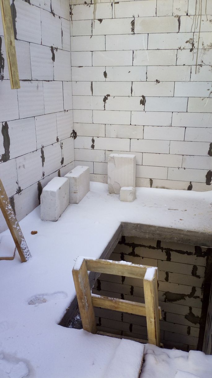

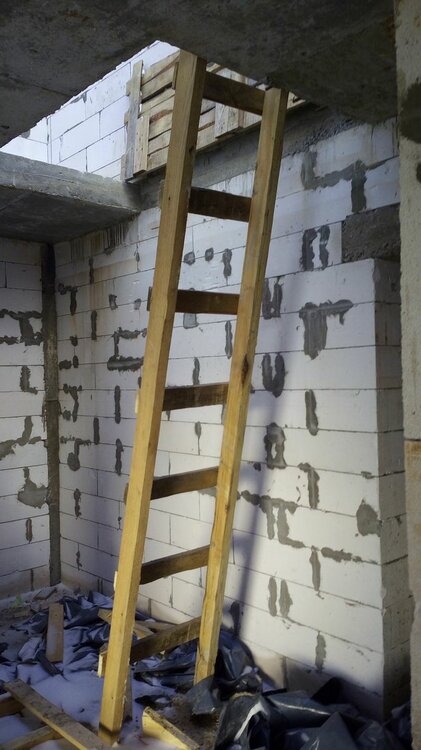

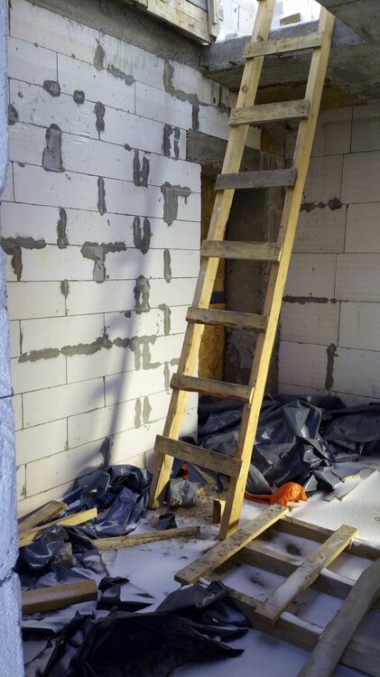

Наконец-таки, не забыл сфотографировать. Вот так это выглядит сейчас (Ой, у меня не убрано :) )
Size_IMG_20170105_103636_result.thumb.jpg.cf5124d6322b52a7b7ae1d0ba7c1efe4.jpgSize_IMG_20170105_103802_result.thumb.jpg.76e18d8c5e2cd5f02f8dca8dd6be42ad.jpgSize_IMG_20170105_103725_result.thumb.jpg.124df01d7a8c96b65e2cd839295bcb24.jpgSize_IMG_20170105_103701_result.thumb.jpg.8625792c15094ed4fc6a1a4fa1445db9.jpgSize_IMG_20170105_103648_result.thumb.jpg.dabfdfce7f65611da8b58dcfe55741e3.jpgSize_IMG_20170105_103820_result.thumb.jpg.38c217ba67e97e06500ca77b496cb43e.jpg

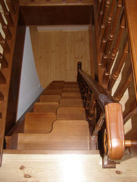

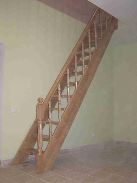

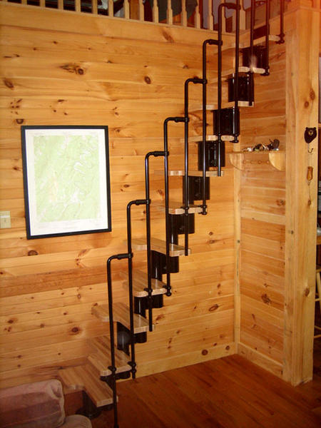

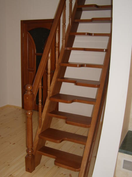

И еще. У кого есть опыт реальной эксплуатации лестницы "гусиный шаг" (она же "бабочка", "утиный шаг", "чертова"), когда глубина ступеньки неодинакова. У меня получается, что можно будет сделать половину ступеньки 30см, половину 20 см. Это действительно "ужас-ужас" или "за неделю привыкнешь"? У меня на втором этаже только спальни, поэтому чужие туда не ходят, а свои привыкнуть могут.
-Напишите какие сейчас размеры у проема в перекрытии под лестницу?
-Толщина перекрытия?
-Высота от чистого до чистого пола?
более менее нормальную лестницу поместить можно,нужно удлинять проем бо будут битсо головой:D.Ни о каких площадках конешно речи быть не может.

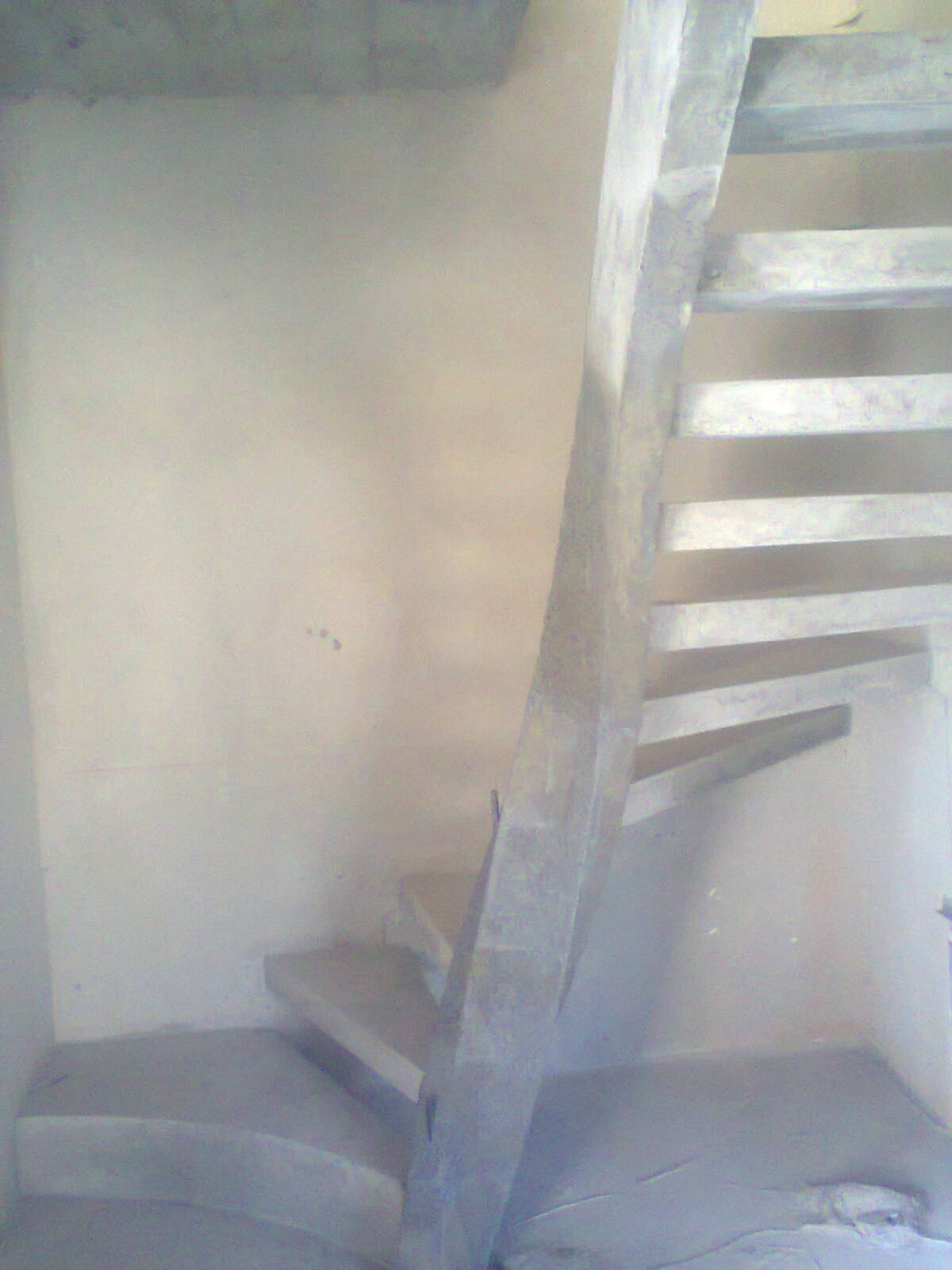

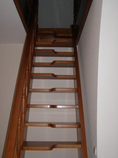

Делали такого плана много лестниц. По ней привыкаэш уже ходить на второй день. На даче у самого такая стоить так как не било места ставить что то другое. Фото ниже.

Размеры проема 120*190см. Толщина перекрытия 18см. От чистого до чистого пола 280 см.

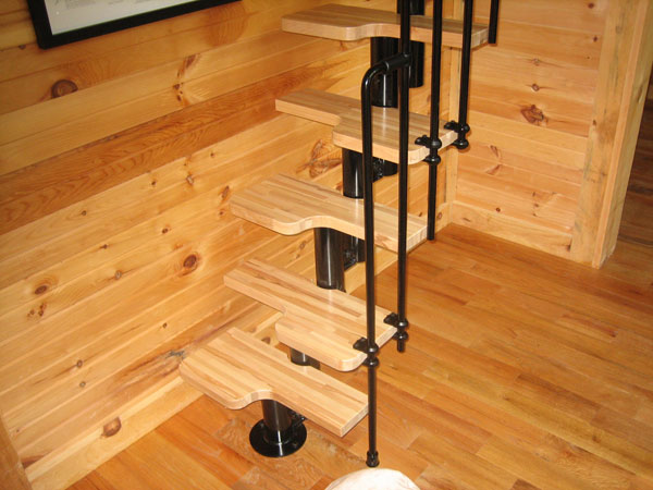

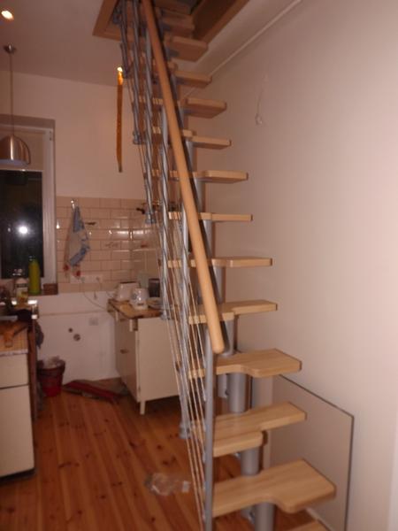

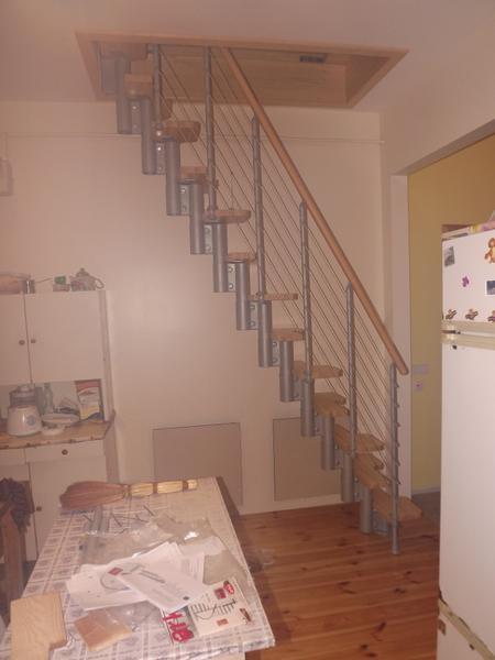

В принципе на пределе у Вас проходит винтовая (закрученная на 270°) с шириной марша 950 мм (Проступь=250 мм; высота подъема ступени 200 мм) Просвет (высота над головой) 2020 мм
Но я бы РЕКОМЕНДОВАЛ применить готовую модульную лестницу с шириной марша 800 - 850 мм, тогда высоту подъема ступеней можно будет уменьшить до 187 мм и получить более комфортную лестницу:)
:shock:и Вас с праздниками,Вы просто волшебник:Dс шириной марша нет ошибки?Да ладно,надо просто слова подкреплять чем то...И так,как я говорил в предыдущем посте лестница по которой можно ходить(1 вариант)НО перекрытие мешает,можно и по 2 варианту но параметры хуже ощутимо и все равно просвета нехватает,чуть-чуть,можно и винтовую туда всунуть но явно не радиусом 950! да и бюджеты там будь здоров,проще пильнуть перекрытие.

вкрутить винтовую в проем 120см это извращение
Во первых, не в проем 120 см, а в проем 190 см.
Во вторых, я рекомендовал МОДУЛЬНУЮ, а она уже не будет винтовой, вот увидите.
В третьих, выбор у Вас не велик. По сути между МОДУЛЬНОЙ и Г/Ш.
:oops:, я пропустил "модульная". Как я понимаю, это лестница в которой чередуются несколько участков прямых и забежных ступеней. Пытался такую втиснуть в свой проем без вырезания перекрытия. Не получилось. Можете, какой-нибудь эскиз показать?
мне кажется, что при наличии в доме детей и стариков - такая лестница превращается в опасный аттракцион. У меня даже собака по такой лестнице пройтись согласилась только после того как я сверху килограммом колбасы помахал)

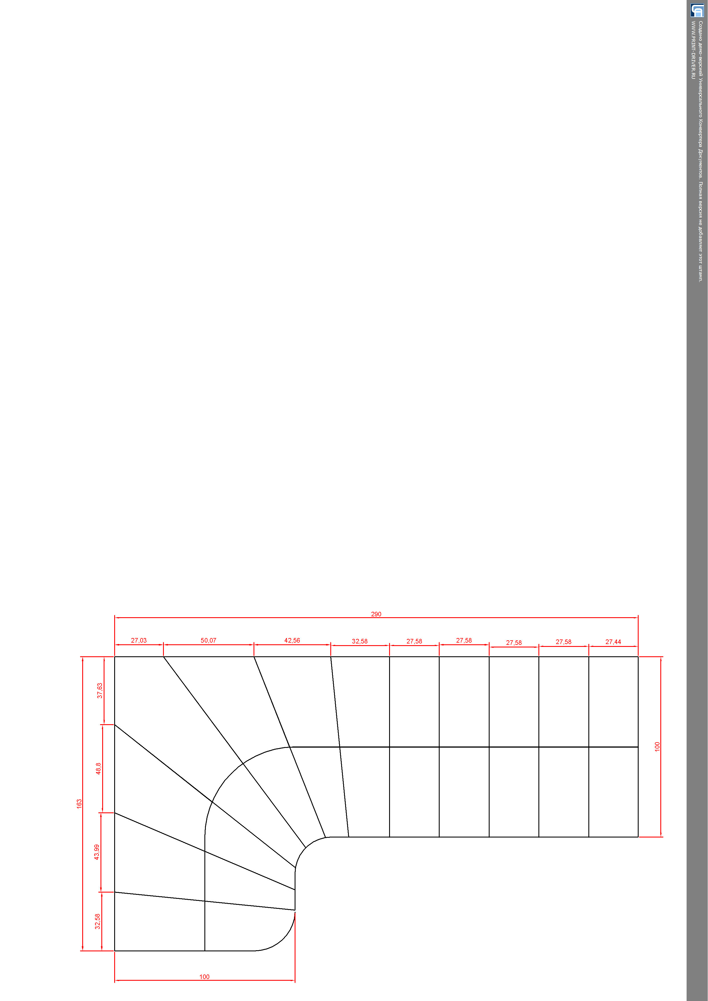

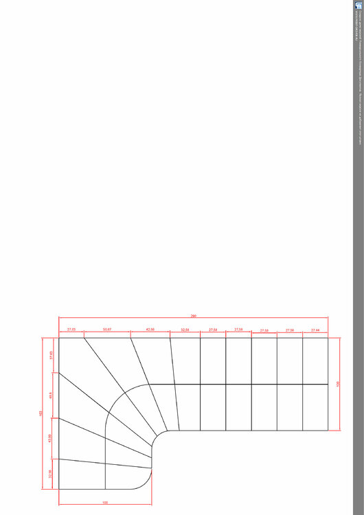

Делать г-образную с забежными, без них не обойтись никак. Перекрытие резать, не Вы первые, не Вы последние. Завтра вечером, если не сильно устану и не поленюсь, выложу ориентировочный чертеж.
резать перекрития однозначно ,пока не позно
касаемо забежных нет особого дискомфорта в ходьбе, и это на много лутше чем гусиный шаг
Робіть звичайні, г-подібні сходи. "Гусиний шаг" в новий будинок, можна сказати з нульового етапу це просто абсурд. Робив такі сходи і ходив по них, для повсякденного користування вони є небезпечними, тільки захочеться ступити через одну сходинку і все - будете шукати поручні. Вважайте що вам повезло, що ви ще на такому етапі звернулись за порадою, збільшуйте пройом, переносьте стіни. Будуєте ж для себе і на все життя.
Высота ступени 215. Можно гладкоподшитую, можно сквозную с боковой тетивой, подобные на фото.
Нужно иметь в виду, что: а) Лестница в доме - это вообще плохо, мы не молодеем, к сожалению, и когда-нибудь даже комфортная лестница превратится в сложное препятствие.
б) Гусиный шаг тоже вынужденно поставил на даче - ничего страшного, даже с проемом в 1850 мм по высоте прохода в критической зоне. Но для стариков и маленьких детей - реальное препятствие, нужна осторожность и внимание. Хотя у меня даже собака освоила спуск/подъем :)
Но, ИМХО, это (утиный шаг) гораздо лучше, чем обычная лестница у друзей с зауженными ступенями - я там вообще не могу нормально вниз сойти. На этой ступенька широкая и можно идти в общем почти безопасно.
