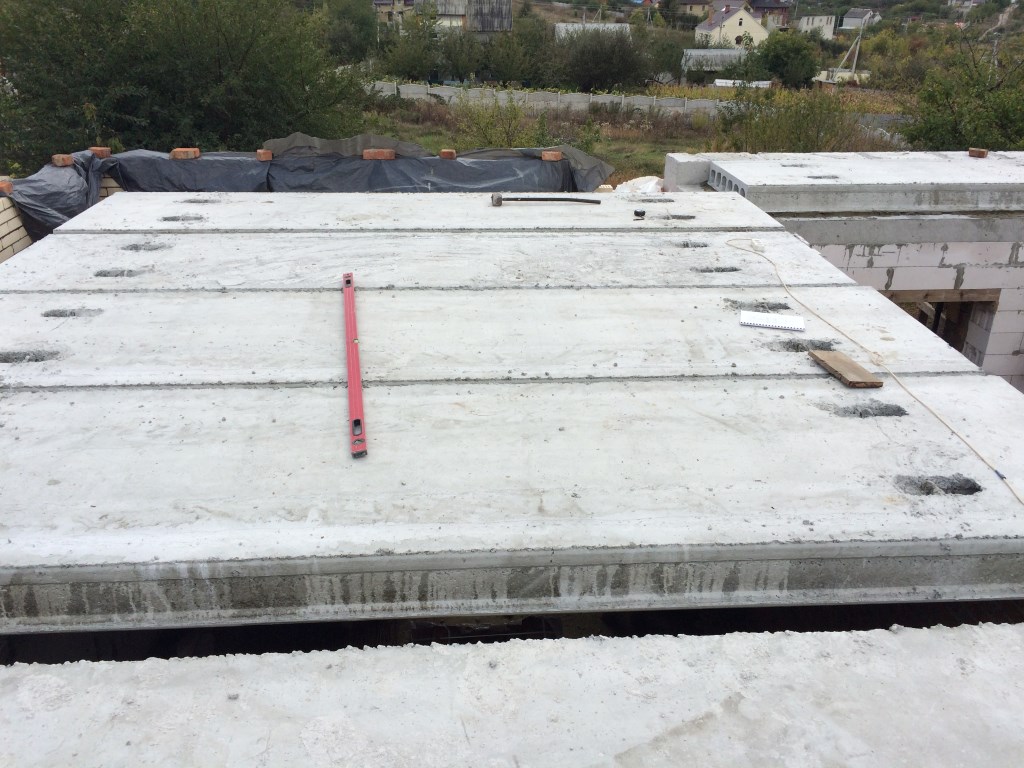

[ATTACH]590740[/ATTACH]
это ПК на фото я так понимаю?
ПБ

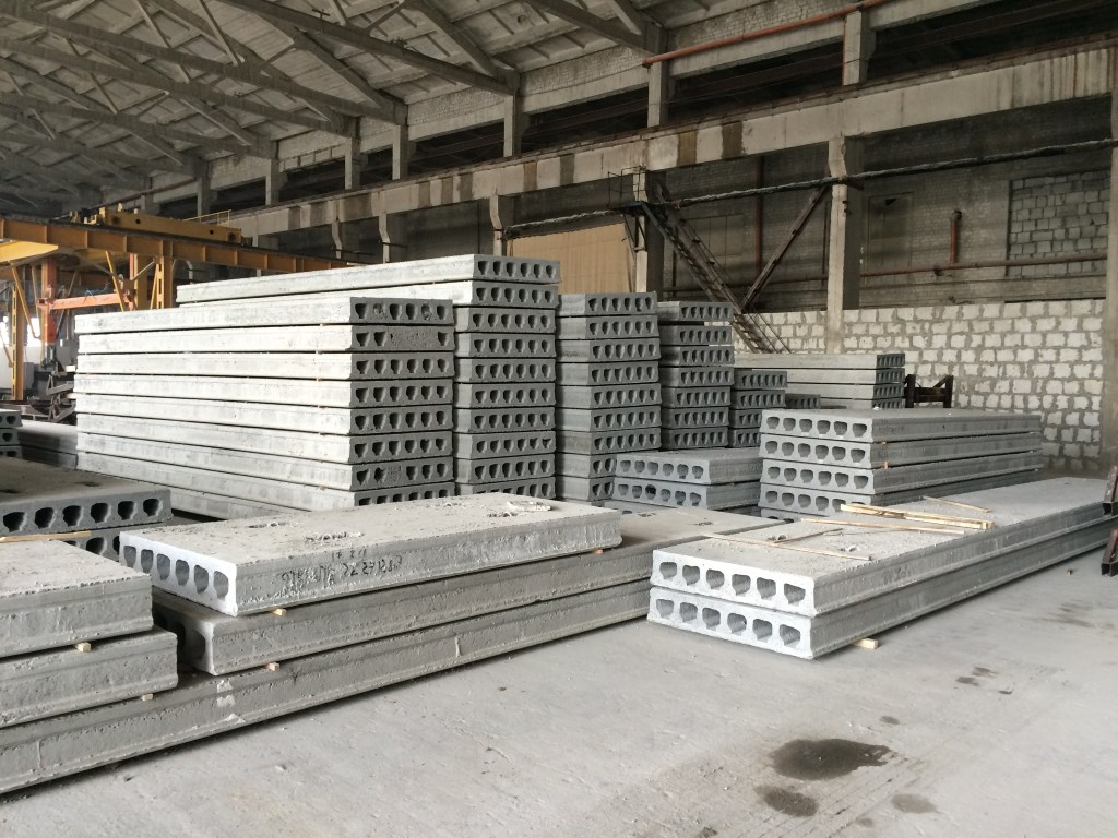

Я когда покупал, ездил лично на завод СКСМ и ХСМ, мне больше понравилось качество на ХСМ. И цены сделали хорошие..
Это фото я сделал у них на складе:
ПБ
[ATTACH]590741[/ATTACH]
блин. а на картинках ПБ выглядит ровно как стол, а вживую конечно незачет :D
по поводу качества не знаю, строители сказали СКСМ, значит СКСМ, я в плитах не шарю :D
Поеду оплачивать хоть посмотрю шо воно таке вживую
Они и есть ровные как стол, просто бетон по краям не отбит и камушки кое-где валяются. Вы когда вживую сравните ПК и ПБ то поймете :D
разлёт по высоте есть?
хотя. главно тут зеркало потолка. а тут к ПК заводского производсва вопросов не много.

Если камушки то хорошо
ПК то я видел, скажем так не впечатлила
Посмотрим шо оно такое то ПБ

Да, по высоте гуляли немного 22-22.5, но мне некритично, все равно стяжка с ТП по всему второму этажу.
digor_ua, камушки всмысле которые можно смести, зеркало плиты - гладкое и ровное, по бокам были наплывы бетона, которые обламываются рукой, вот они и падали во время монтажа, т.к. плиты мне привезли только пару дней после заливки, я их очень торопил...
