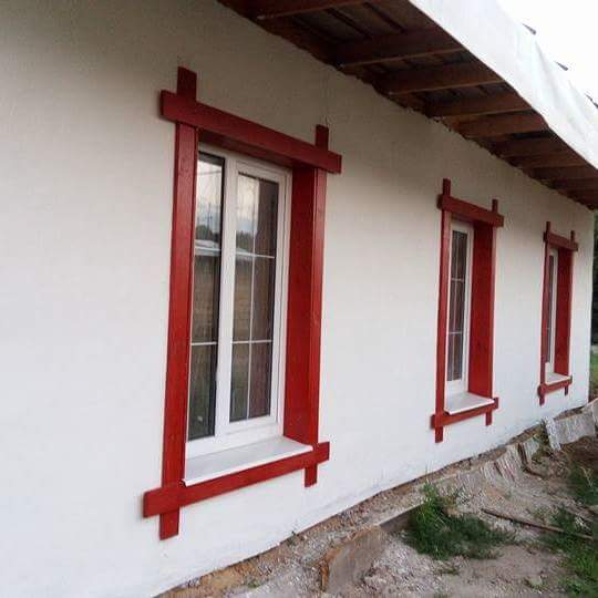

Скажите, почему вы выбрали КВЕ профиль ? а не rehao, например
Продиктовано опытом местного производителя окон. Они давно с КВЕ работают, дали пощупать метровый обрезок 88 профиля. Он действительно внушает уверенность. Толстый тяжелый пластик. Рехау у меня в квартире Стандарт, он совсем хлипкий. Широкий Рехау не довелось пожамкать в руках :D.
Значительно больше толку, чем от заполнения аргоном, будет широкая дистанция 14 или 16 мм. Причем не металлическая, а композитная, так называемая термодистанция. Под такие стеклопакеты нужен толстый профиль. 88 мм и шире. Я себе выбрал КВЕ 88 с пакетом 4i-16-4-14-4i, заполнение воздухом. Теплая дистанция не сильно добавляет стоимости, но утепляет пакет принципиально лучше. На 14 окон удорожание составило 2330 грн. при стоимости всех окон 57т. грн. У вас вроде 9 окон намечается, можно примерно оценить во что выльются.

из нюансов:
- сразу героически отмел однокамерные стеклопакеты и профили меньше 80-го (согласно советам из этой ветки). Хотя, в принципе менеджер говорила что двухамерный пакет можно всунуть и в 72-й профиль и даже формула будет что-то вроде 4-12-4-12-4, ну да ладно, 72-й профиль как-то хлипковат как по мне, а вот 80+ сразу видно вещь, основательно так.
- очень сильно впаривали окна Solar. Вроде как на солнечную сторону поцепить, в хате потом не жарко, ультрафиолет не проходит, мебель не выгорает и все такое. Шо оно такое? стоит ли брать?
- по двери на веранду я так понял что есть два профиля: оконный и дверной. Дверной толще чем оконный, но смысл в его установке есть только тогда, когда в дверь монтируется нормальный замок. Мне же оно не надо, ибо в замки я не верю. Хватит обычного оконного профиля.
- Прошелся по монтажу. Установка со всякими псулами и лентами это как два пальца об асфальт, но стоит чуть дороже и идет отдельным пунктом в смете. стандартная установка это прикрутили окно и пропенили швы. Сделано так потому, что народ хватает шо дешевле и за оте ленты никто не платит, все ж самые умные.
- Гарантия пять лет.
- Поскольку буду брать через IQenergy, то надо выполнять их требования к стеклопакету, которые указаны у них на сайте www.iqenergy.org.ua/ru/windows.html Как ни странно, но Аргон и еще какие-то газы там сплошь и рядом. То есть они в это верят. Спросил у менеджера как перезаправлять этот аргон, сказала что такого не делают и проще забить. Ну типа первые пару лет оно поработает нормально, а потом как получится :D
- Приятно что знают про такую вещь, как датчики сигнашки в окнах. Надо будет только согласовать их с охранной фирмой, чтоб они могли их к своей аппаратуре подключить

...- очень сильно впаривали окна Solar. Вроде как на солнечную сторону поцепить, в хате потом не жарко, ультрафиолет не проходит, мебель не выгорает и все такое. Шо оно такое? стоит ли брать?...
Шо оно такое - Вам и в салоне объяснили. Специальное напыление, отражающее бОльшую часть тепловой энергии, идущей снаружи обратно. Стоит ли брать - решает каждый домовладелец самостоятельно. У меня на всех окнах/дверях такое. Насколько эффективно работает? Да хз. В жару обычно в квартире при выключенном кондее температура поднимается до 30 градусов. Там таких окон нет. В доме выше +24 практически не поднимается. Прошлым летом с недельку было до +25. Виноваты ли в этом только окна? Едва ли. Как выделить степень вины именно окон? Хз.
...- по двери на веранду я так понял что есть два профиля: оконный и дверной. Дверной толще чем оконный, но смысл в его установке есть только тогда, когда в дверь монтируется нормальный замок. Мне же оно не надо, ибо в замки я не верю. Хватит обычного оконного профиля.
Обычный оконный профиль имеет снизу чудесную полость для сбора мусора. К порогу обычного оконного профиля физически не возможно подойти отделкой пола так, чтобы этот самый порог не торчал. Я лично в квартире пару раз очень сильно бил большой палец на ноге этим порогом. В доме мне это не нужно. Но у каждого свои тараканы...
- Прошелся по монтажу. Установка со всякими псулами и лентами это как два пальца об асфальт, но стоит чуть дороже и идет отдельным пунктом в смете. стандартная установка это прикрутили окно и пропенили швы. Сделано так потому, что народ хватает шо дешевле и за оте ленты никто не платит, все ж самые умные...
Вы подробности узнайте этих двух пальцев об асфальт касаемо гидро- и пароизоляционных лент и ГБ. Боюсь что для их надёжной стыковки придётся таки приложить недюжинные усилия. И контролировать этот процесс точно придётся. Если конечно заинтересованы в итоговом результате. Честно говоря я уверен, что эти ленты изначально придумали для каркасников. Там они уместны и необходимы.
...Аргон и еще какие-то газы там сплошь и рядом. То есть они в это верят. Спросил у менеджера как перезаправлять этот аргон, сказала что такого не делают и проще забить. Ну типа первые пару лет оно поработает нормально, а потом как получится :D...
Откуда у Вас вообще появилась мысль, что инертные газы в стеклопакетах это ненадолго? Аргон в СПК стоит пару долларов на окно. Можно конечно сэкономить, но зачем?
Каждый решает сам. Но нужно не забывать что и зимой оно не будет дополнительно греть помещение от солнца. А защиту от солнца лучше проектировать свесом, например. Т.е. летом прямые лучи в окно не попадают, а зимой попадают. У меня южная сторона именно так и запроектирована.
Там есть даже 3 варианта, т.к. у дверного есть нормальный дверной и попроще - типа межкомнатный. Вот вкратце отличие
Дверь из оконного профиля будет открываться толко вовнутрь и комплектоваться оконной ручкой, баклонной защелкой и снаружи - ручка-ракушка.
Если нужна двухстороння ручка, то напрашивается замок. И это уже будет дверной профиль (широкая створка), что бы можно было врезать этот замок. В обычную оконную створку замок врезать нельзя. Кое-кто, конечно балуется такими манипуляциями, но замок будет - экономка и турецкий, да и двухстороння ручка на узкой створке - оставляет желать лучшего. Дверная створка может быть как с внутренним, так и с наружным открванием (Z-створка и Т-створка).

просчет по окнам прилетел
итак имеем
- 5 камерный профиль SALAMANDER 73/5(B) с окном 04i/16/04/16/04i-Ar за 42588 грн
- 6 камерный профиль SALAMANDER 82/6 с окном 04i/16/04/16/04i-Ar за 50204 грн
еще предлагают кемерлинг 70мм, но просчета пока нет
при этом следует учесть что в просчете не посчитано еще одно коно и дверь на веранду. с ними еще до конца не определились.
с одной стороны 6 камер вроде и хорошо, с другой стороны сдается мне что все нормальные люди ставят 5-камерный и не волнуют, с третьей стороны хочется мне чтоб так основательно все было, хотя понимаю что и 70мм там за глаза будет
как видно из просчета эти 6-камерные пакеты удорожают все это дело на
7616 грн (хотя по факту выйдет 10-11 ибо еще +1 окно и дверь на веранду), то есть 18 процентов без мелочи. Моя жадность против такой наценки :D

возможно, если вписывается в Ваш дизайн дома, то внутри окон сделал бы "фальш-окошки" (типа под западно-европейский стиль).
С нашей стороны дубовой рощи :), такие окошки сделаны у меня и еще в одном доме. Смотрятся "охриненно". И это высказываю не только свое мнение, но и мнение моих соседей, которые говорят, что надо было бы их (окна-фальш) и себе делать...
Это вы так загадочно про шпросы написали? :D
...ага... (голосом Двоих-из-ларца из мульт "Вовка в 3/10 царстве" :)
А можно фотки глянуть Ваших окон :beer:

так это просто декоративные вставки.
на теплость окна какое от них влияние?
А кто говорил что шпросы влияют на теплось? ;)
Таки чисто декоративный элемент, как и написали когда их посоветовали.
