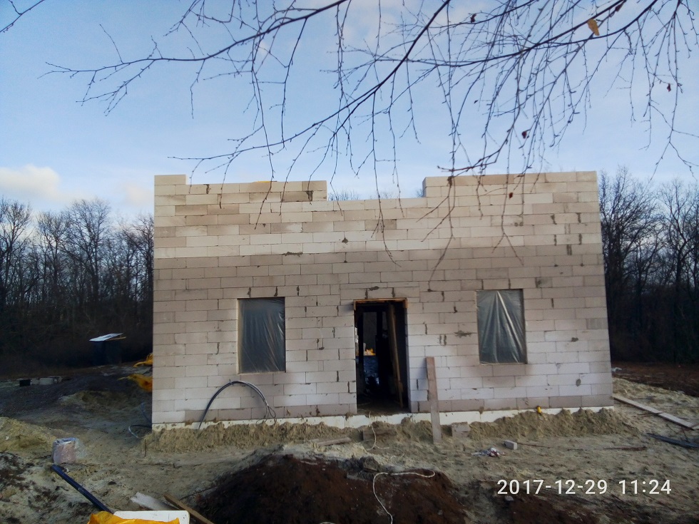

на долго в таком виде пленки не хватит - дай бог чтобы месяц простояло...
вон там на заднем плане туалет есть, так там уже полгода стоит и ничего :)
а вобще посмотрим как он будет :)
повезло вам - я у себя защитную пленку на входных дверях каждый год меняю:
1. крошится от УФ и изменений термпературы
2. ветер отрывает
2. ветер отрывает
та ну, на год я и не рассчитываю
я оптимистично надеюсь что гдето в марте уже нормальные окна-двери будут стоять
Нужно было поперечины делать, рамку с шагом 50 на 50. Тогда б на дольше хватило бы.

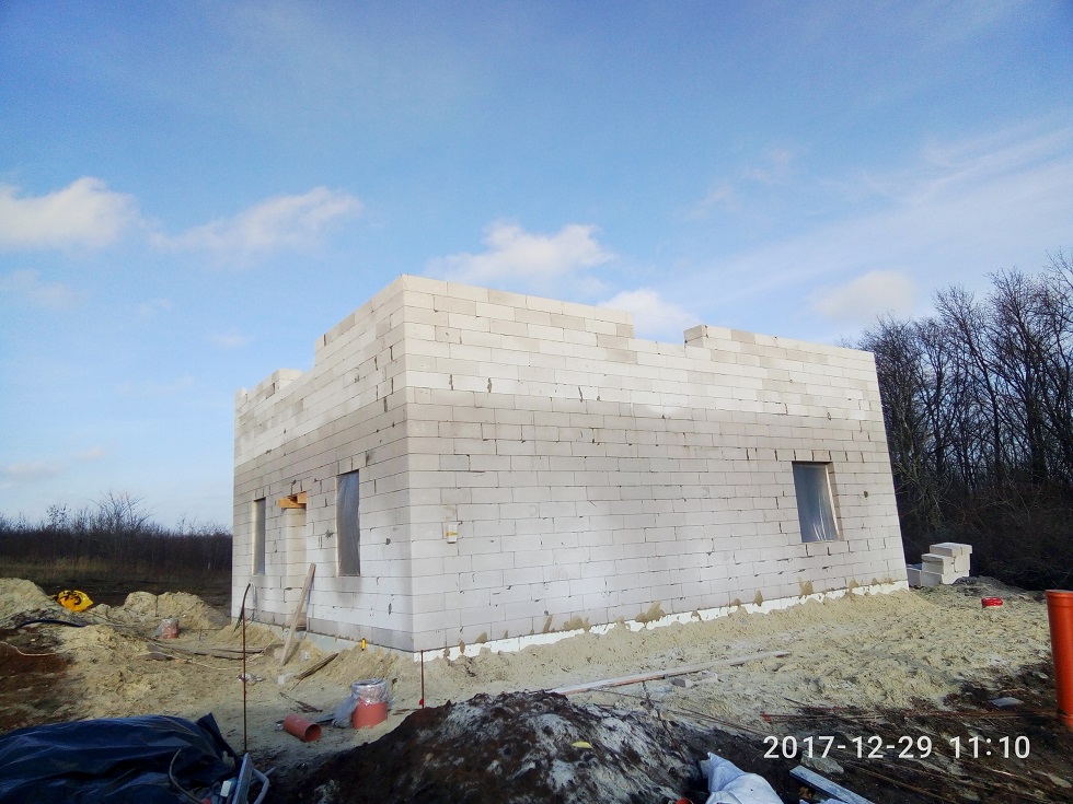

от чего так отличаются блоки второго этажа?
снизу мокрые,
сверху сухие
думаю что подсохнут

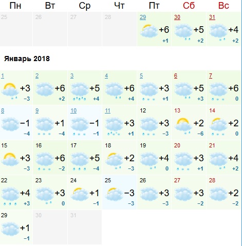

Не с нашей "зимой" :D
вот это, шо там на картинке "зимой" даже в кавычках назвать нельзя :D
снизу мокрые,
сверху сухие
думаю что подсохнут
это-то понятно
вопрос из-за чего НАСТОЛЬКО мокрый первый этаж
это-то понятно
так в ноябре больше месяца не накрытый стоял
вот и напитало влаги
вертикальная стена так сплошняком???

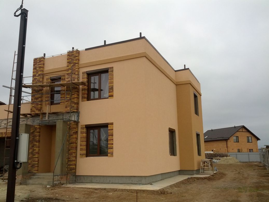

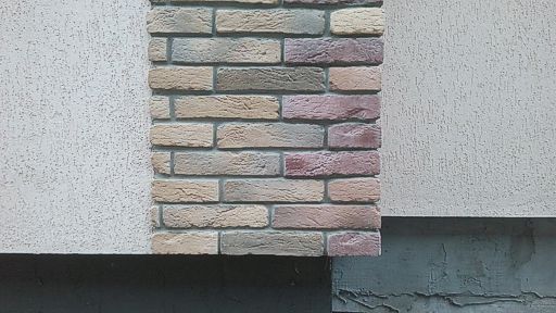

Не нужно. У меня фундамент 400 и блок 400. Клеится обычным клеем для газобетона прямо на стену и дюбелится после высыхания клея:
На такой утеплитель спокойно клеятся любые декоративные элементы отделки:
