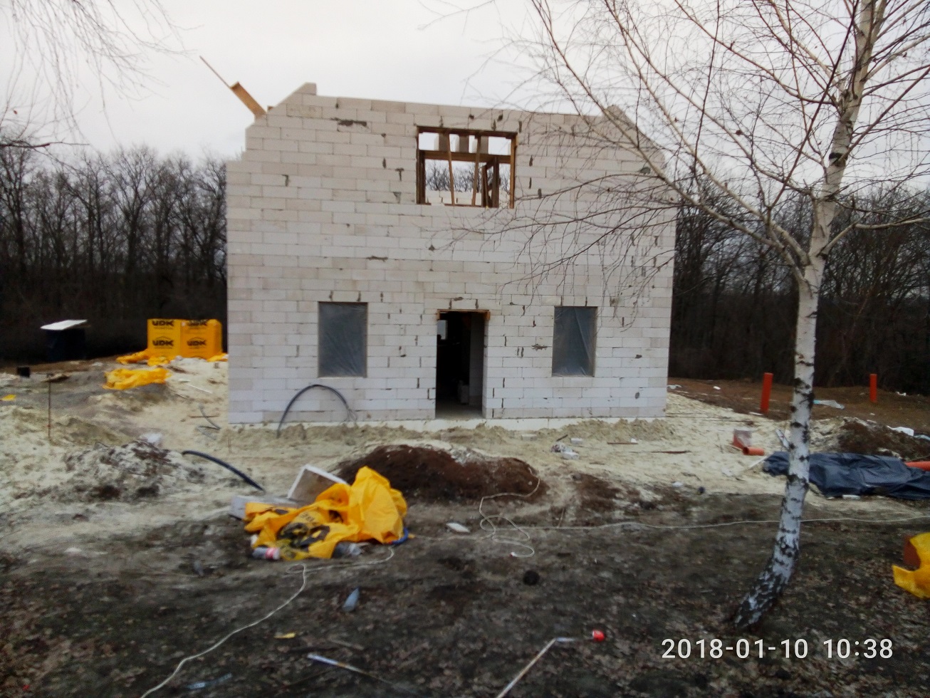

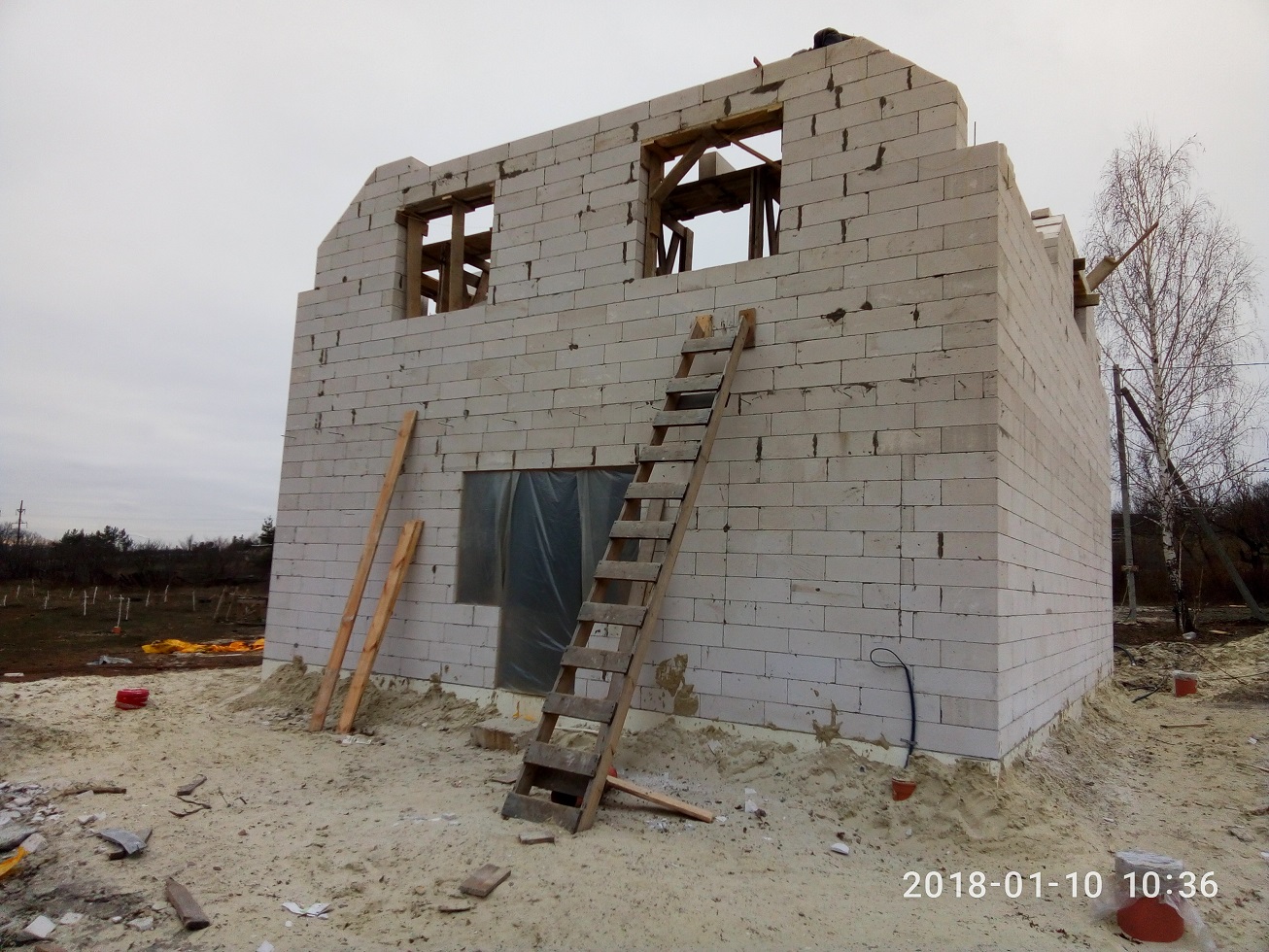

Ну и немножко фото

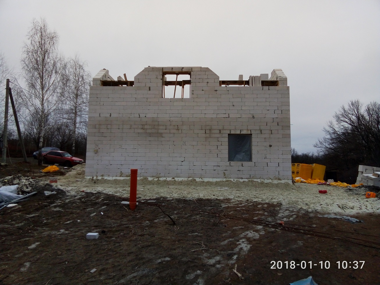

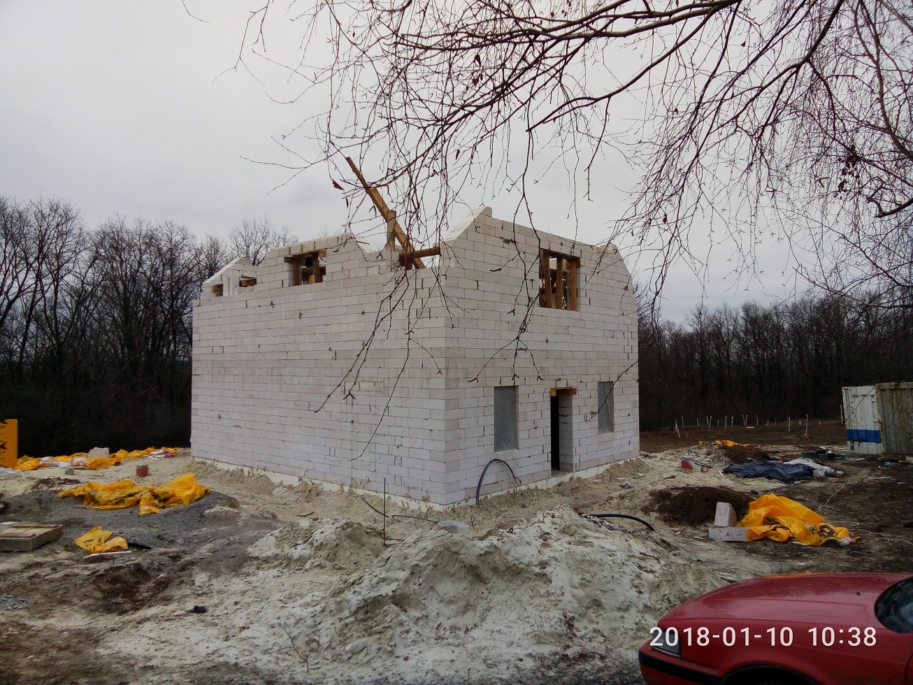

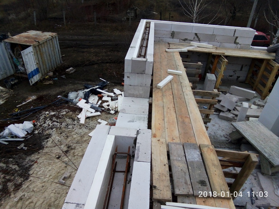

Вчера-сегодня вроде должны были залить армопояс и начать фронтоны.
Где-то к концу следующей недели фронтоны должны закончить и можно будет переходить к крыше :)
то можно и аэроком утеплить, дажбы нивелировать свои страхи с минватой
А есть какие нибудь данные сколько прослужит аэрок как утеплитель ?
У меня такой же вопрос к минвате. Ну не понимаю я ее на фасаде и все :D

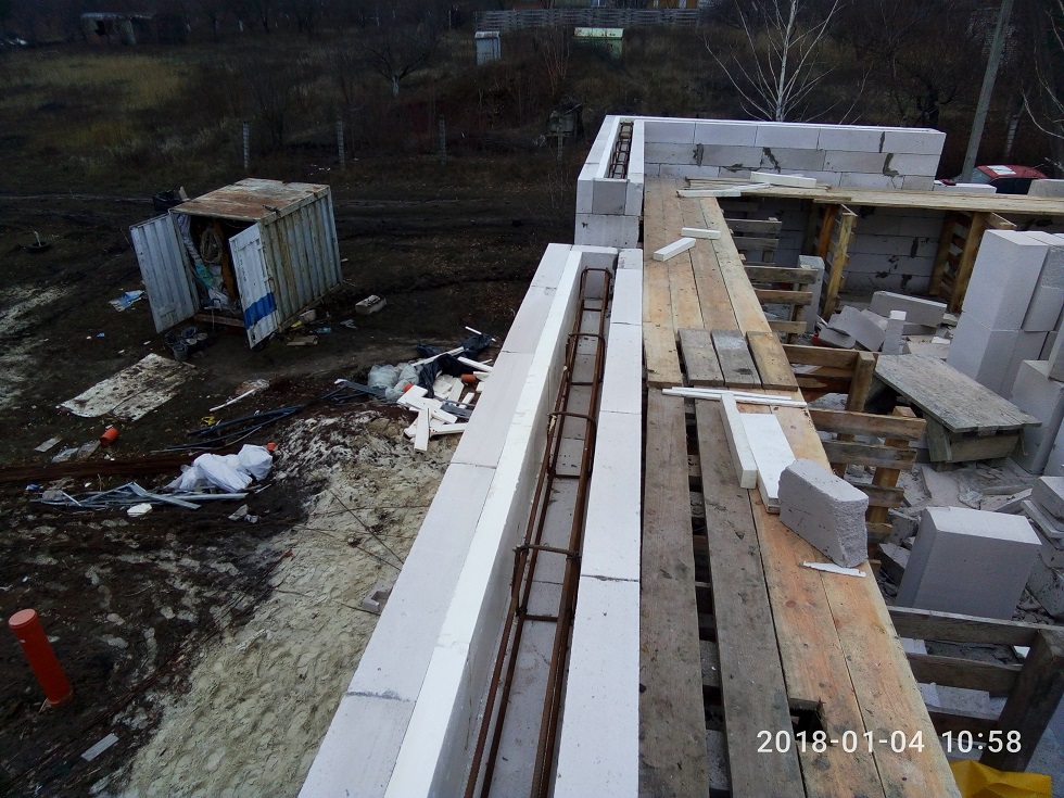

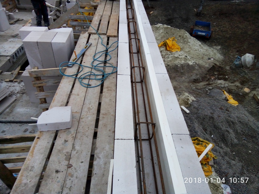

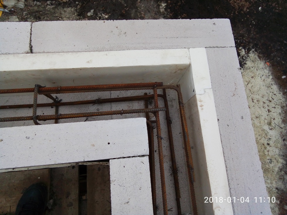

С разрывами это вроде как и не армопояс вовсе. Он должен охватывать весь периметр, иначе толку от него?
поясов много всяких по назначению. не все должны быть обручем
если крыша безраспорная, то там цель бетона - удерживать шпильки
ну если по аэроковской мурзилке то да, там без разрывов
на практике смотрю что многие строят с разрывами. Да и много шерстил форумхаус на эту тему, так там у мансард повально армпояс с разрывом идет, вроде не падает. Ну и строители сами порекомендовали с разрывами, ибо дешевле, проще и быстрее.
