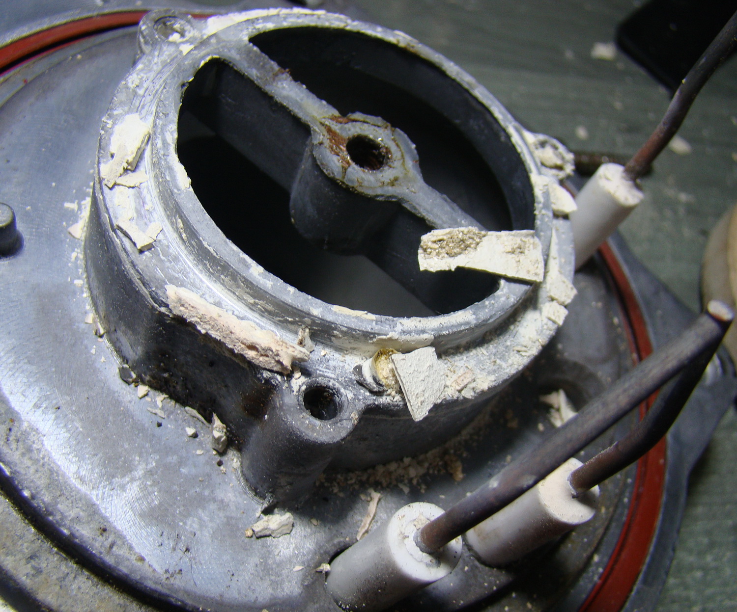

Шо скажет коллективный разум специалистов по ремонту котлов???
Canton
Коли останній раз перевіряли налаштування газової арматури газоаналізатором?
Коли пуск котла робили, газоаналізатором налаштування перевіряли?
Перевіряли тільки на запуску та на слідуючий рік. Це 10 та 9 років тому відповідно
Багата суміш?
Багата суміш?

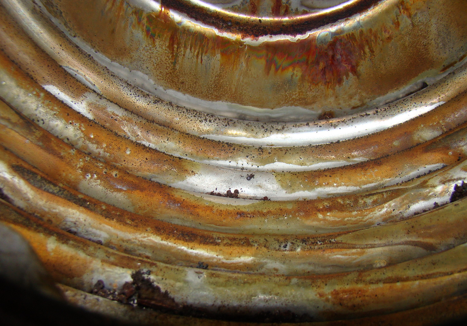

А что дымоход? дымоход в идеале - блестит, нержавейка.
А как сифон проверить? Я туда шуганул 0.5 воды - ушла как в прорубь, с журчанием в каналье

Мастер, который периодически мне помогает - говорит, что это нормальный нагар, типа у всех так...
Но вопрос все равно остается - ОТ ЧЕГО так?

Ну хорошо, грязь и сажу можно списать на примеси в газе и воздухе...
Но меня больше интересует локальные изменения цвета в спиралях теплообменника. Если это точки локального перегрева - то это хреново.
Я уже на воду дую после всех приключений в позапрошлом году... :o
Изменение цвета - точки локального перегрева, настраивать надо горелку, или теплообменник забит.

Кстати, в сервис-мануале в одном месте написано обработать поверхность теплообменника уксусной кислотой, потом смыть. Во втором - обрабатывать моющей бытовой химией, потом смыть водой. Как это понимать, как правильно?
Горелка не обслуживаемая и нерегулируемая.

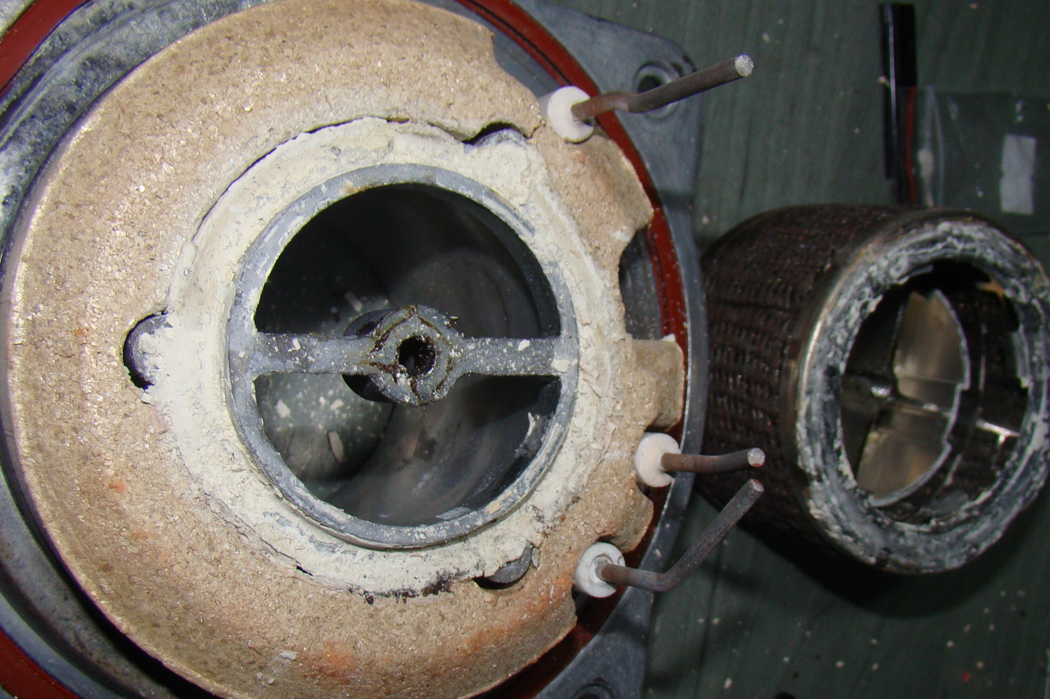

Умене те сама а мо і ще гірше... шершавий наліт, бруду трохи. Почистив...
Котлу мому 3 роки. це перше ТО. СО Т подачі +30 +35. ГВС +45 (але для швидкого нагріву встроєного бойлера котел ГВС гріє на максимумі).
Про локальні точки перегріву я хз... Хоча, зізнаюсь, води в СО у мене спід крану.Нержавійка при перегріві синіє. Тут явно жовті плями. Думаю, то результат дії вугільної кислоти, що міститься у конденсаті.
Здивувало, що довкола пальника купа накипу (типовий накип як у чайнику!). Це явно з конденсату, коли котел на ГВС переходить - температура різко там хростає. Звідки в конденсаті солі калію - магнію??? Точно нічого там не тече с СО! Нижче пару фото. З налаштуваннями у мене норма. Газоаналізатора немаю, але котел навчений міряти струм іонізації. По ньому завод дозволяє строїти. + в візійному вікні полум'я в ідеалі на всіх градаціях потужності.

Не фотографировали?
Упс, уже увидел

В догонку мушу визнати, що те що я сприйняв за накип довкола пальника... З високою долею ймовірності може бути високотемпературним керамічним герметиком, нанесеним на заводі. Отакої...

А вот тут ОЧЕНЬ интересный нюанс...
В "Руководстве по эксплуатации и техобслуживанию", п.8.4.2 -
• Очистіть нагрівальну спіраль (3) інтегрального конденсаційного
теплообмінника (4) звичайною оцтовою есенцією. Потім
промийте водою. Вода витікає з теплообмінника через сифон
конденсаційної води.
• Прибл. через 20 хв. впливу змийте розчинені забруднення
сильним струменем води. Намагайтесь не скеровувати
струмінь води прямо на ізолюючу поверхню (2) зі зворотного
боку теплообмінника
А в сервис-мануале - упоминание только о обычных кухонных моющих средствах
Как это понимать?
