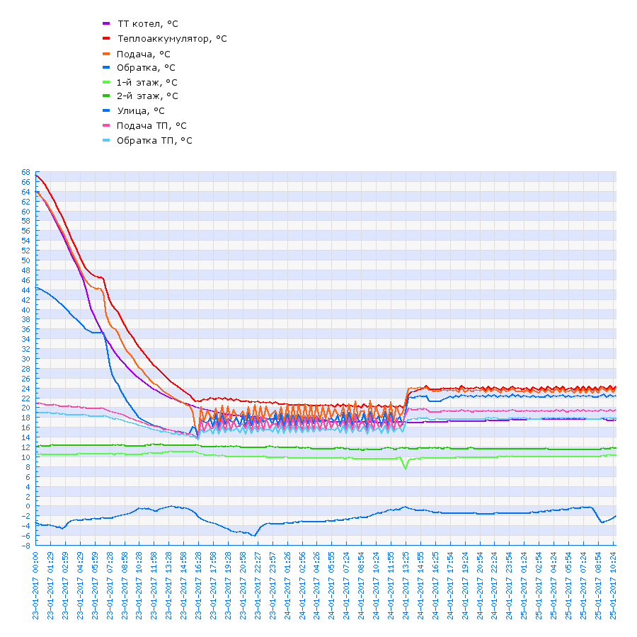

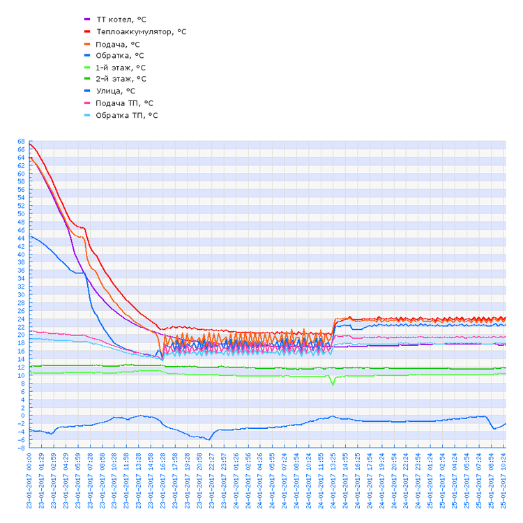

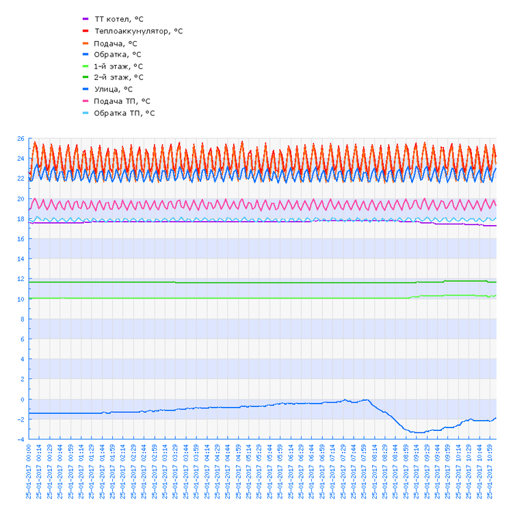

Блуждающий ТВЭЛ Опубліковано: 25 січня 2017 Поділитись Опубліковано: 25 січня 2017 Гляньте для сравнения мой график. У меня 8 петель циркуляции ТП примерно равной длины, расход по петле 3 л/м, общая потеря t` 1-2 градуса. Система в равновесии, диких температур в пол не даю, дом в режиме поддержания жизнедеятельности рабочих, при текущей погоде наружу при открытом микропроветривании 2 этажа и незакрытых вентшахтах улетает около 5 кВт. тепла. Площадь дома 180 м.кв. Сколько улетает у вас? Для понимания процессов в системе мне очень помогает мониторинг, потому что все эти ремонты по интернету без инструментальной диагностики напоминают анекдот об участковом терапевте и ветеринаре. А когда вы будете видеть динамику процессов, быстро поймете что у вас бежит и куда. p.s. На скАчки котла не обращайте внимания, это следствие моих игр с перенастройкой циркуляции, компенсирующий переток добирается то точки измерения t` на ТА, доберусь до дома, перенастрою. Плюс есть подозрения на соленоидный клапан, общаюсь с монтажниками на эту тему. И это и есть плюс мониторинга - вам все станет понятно что куда крутить. Посилання на коментар Поділитися на інших сайтах More sharing options...
Landser14 Опубліковано: 25 січня 2017 Автор Поділитись Опубліковано: 25 січня 2017 Гляньте для сравнения мой график. У меня 8 петель циркуляции ТП примерно равной длины, расход по петле 3 л/м, общая потеря t` 1-2 градуса. Система в равновесии, диких температур в пол не даю, дом в режиме поддержания жизнедеятельности рабочих, при текущей погоде наружу при открытом микропроветривании 2 этажа и незакрытых вентшахтах улетает около 5 кВт. тепла. Площадь дома 180 м.кв. Сколько улетает у вас? Для понимания процессов в системе мне очень помогает мониторинг, потому что все эти ремонты по интернету без инструментальной диагностики напоминают анекдот об участковом терапевте и ветеринаре. А когда вы будете видеть динамику процессов, быстро поймете что у вас бежит и куда. p.s. На скАчки котла не обращайте внимания, это следствие моих игр с перенастройкой циркуляции, компенсирующий переток добирается то точки измерения t` на ТА, доберусь до дома, перенастрою. Плюс есть подозрения на соленоидный клапан, общаюсь с монтажниками на эту тему. И это и есть плюс мониторинга - вам все станет понятно что куда крутить. Насколько я понял, у Вас температура в доме 10-12 градусов? У меня улетает: 250...300 м3газа (в месяц) * 8.5 кВтч/м3газа / 30 дней / 24 часа = ~3.0 ... 3.6 кВт. У меня 100 м2. Правда в некоторых комнатах я не топлю (там градусов 18). В отапливаемых около 23 градусов. Посилання на коментар Поділитися на інших сайтах More sharing options...
Блуждающий ТВЭЛ Опубліковано: 25 січня 2017 Поділитись Опубліковано: 25 січня 2017 Насколько я понял, у Вас температура в доме 10-12 градусов? У меня улетает: 250...300 м3газа (в месяц) * 8.5 кВтч/м3газа / 30 дней / 24 часа = ~3.0 ... 3.6 кВт. У меня 100 м2. Правда в некоторых комнатах я не топлю (там градусов 18). В отапливаемых около 23 градусов. То есть у вас теплопотери дома ~3,5 кВт? Да, держу 10-12 тк дом пока не жилой. Но и температуру посмотрите самого ТП, подается около 20`C. Будет надо - подниму, но сейчас такой необходимости нет. Работаю в легкой кофте, вполне комфортно. После волны морозов думаю переводить дом вообще только на ночное отопление и ставить многотарифный счетчик. Кстати по нормативам температура пола в жилых помещениях до 26`C. Но я говорю о мониторинге. Как по мне, без наблюдения процессов все эти ремонты по интернету - не то. Посилання на коментар Поділитися на інших сайтах More sharing options...
