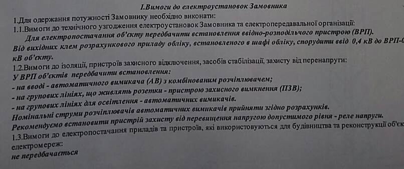

Ребята, я сам немного ушел от темы и не получил ответа на свой вопрос: как должен выглядеть ящик ВРП на участке, чтобы
а) комиссия Облэнерго его приняла (он их удовлетворил) и мне подписали второй договор на пользование э/э и подали с ящика учёта на этот ящик ток;
б) им было удобно пользоваться для строительных и других работ.
Меня по ТУ обязали сделать ВРП. Объект подключения у меня - участок под садоводство (для полива, эл.инструмента и тд :)), т.е. официально это не дом и даже не стройплощадка.
Я представляю, что это будет закрывающийся на замок ящик , приваренный на трубе высотой где-то 1 м от земли. В нем будет разводка 3 фаз , все нужные автоматы в т.ч. УЗО и будет 3 однофазные розетки и одна 3фазная (или такая для всяких мешалок в реальной жизни особо не нужна, 3ф-потребителей на стройке обычно запитывают без фирменных 3ф-разьемов?).
К ящику в трубе и грунте будет идти "правильный" подземный кабель в гофре от ящика учета РЭСа на столбе.
Я правильно соображаю? Спасибо откликнувшимся!

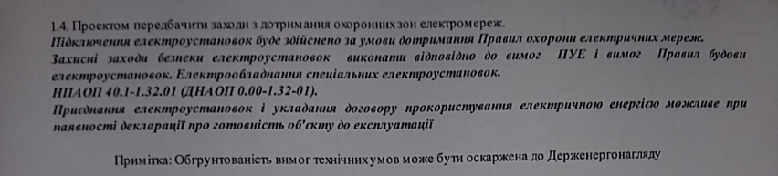

Я прикрепил требования ТУ ниже. Дело в том, что мне стандарт.договор выдали после жалобы в НКРЕ, и тетка в окне недобрым голосом сообщила, что лэп протянут, а вот подать напряжение в моем случае практически нереально, типо выброшенные деньги . Ну это мы посмотрим! ).
ТУ написаны явно по кальке, там стоит тип - ж.будинок (а не ділянка. В договоре - правильно, ділянка садівництво). Бред в ТУ что нужна декларація про готовність об'єкта - что в случае подключения участка , а не дома выглядит глупо.

Но при ТNC УЗО ставить запрещено, какие тогда "пристрої захисного вимкнення" на розетки имеются ввиду у меня в ТУ? (Прикреплено) и чем отличается автомат з розщіплювачем без такового?
moto.k, Тепловой и электромагнитный ресцепители имеются ввиду (обычные современные модульные "автоматы")
ПЗВ установите. Во-первых потому, что 99% "придолбаются" к их отсутствию. Во-вторых пункт 1.7.81 ПУЕ (о запрете ПЗВ в TN-C) - это общее межотраслевое требование, весьма неоднозначное в толковании на данный момент. В вашем же случае, приоритетным нормативом, является глава 2.8 ПБЕ (на ней и основано требование ТУ), которая изменяет требования разделов 1-6 ПУЕ, в некоторой мере.
Volt-Amper, я понял, ПЗВ, т.е. УЗО, всё-таки поставить одно трехфазное "для виду" но не на 30 мА дифф, а наоборот побольше чтоб не выбивало в случае чего, правильно?.
Установите то, что вам пригодится в хозяйстве в будущем:). Но для защиты розеток, Δ тока УЗО не должна быть выше 30мА. Номинал тоже берите такой, чтобы Вам с этого аппарата был смысл. Для однофазных розеток - это 10-16А. Для трехфазных 6-32А. Диф.автоматы я бы не советовал.

Ну согласно Ваших ТУ - это действительно так. Там прописана деклараци о готовности объекта (дома).
Я конечно подключалась как только ввели "стандартное", но так как Вы хотите - там нет. Либо готовый объект по декларации, либо пустой участок, но "под стройку". Или садовое товарищество - но это отдельная тема и это не в РЕС, а к председателю кооператива.
