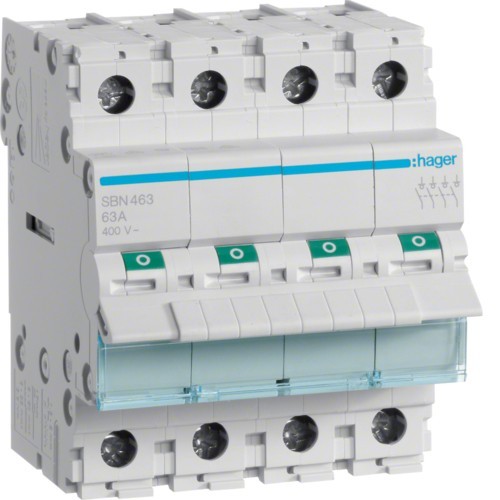

Vent69 Опубліковано: 27 липня 2020 Поділитись Опубліковано: 27 липня 2020 Опять пошли теоретические споры... Автомат на 25, 32 и т.д. больше не пропустит, его выбивает У меня 40 выбивало если эл.котел и духовку + включить...пока не понизил мощность котла Автомат на входе, так у всего кооператива стоит то что выше я привел это НЕ АВТОМАТ! Посилання на коментар Поділитися на інших сайтах More sharing options...
Vent69 Опубліковано: 27 липня 2020 Поділитись Опубліковано: 27 липня 2020 эти устройства одинаковы, просто в разном корпусе Посилання на коментар Поділитися на інших сайтах More sharing options...
=YaSto= Опубліковано: 27 липня 2020 Поділитись Опубліковано: 27 липня 2020 эти устройства одинаковы, просто в разном корпусе Ставьте такое, если вам позволят и нет риска с собственной проводкой Посилання на коментар Поділитися на інших сайтах More sharing options...
Vent69 Опубліковано: 27 липня 2020 Поділитись Опубліковано: 27 липня 2020 Автомат на входе, так у всего кооператива стоит почему на вводе должен стоять именно рубильник а не автомат, я писал выше. но это тема отдельного разговора. Добавлено через 1 минуту Ставьте такое, если вам позволят и нет риска с собственной проводкой проводку защищают автоматы которые стоят после счетчика, и которые легко заменить. после 20..30.. раз срабатывания автомат выкидывается.. Посилання на коментар Поділитися на інших сайтах More sharing options...

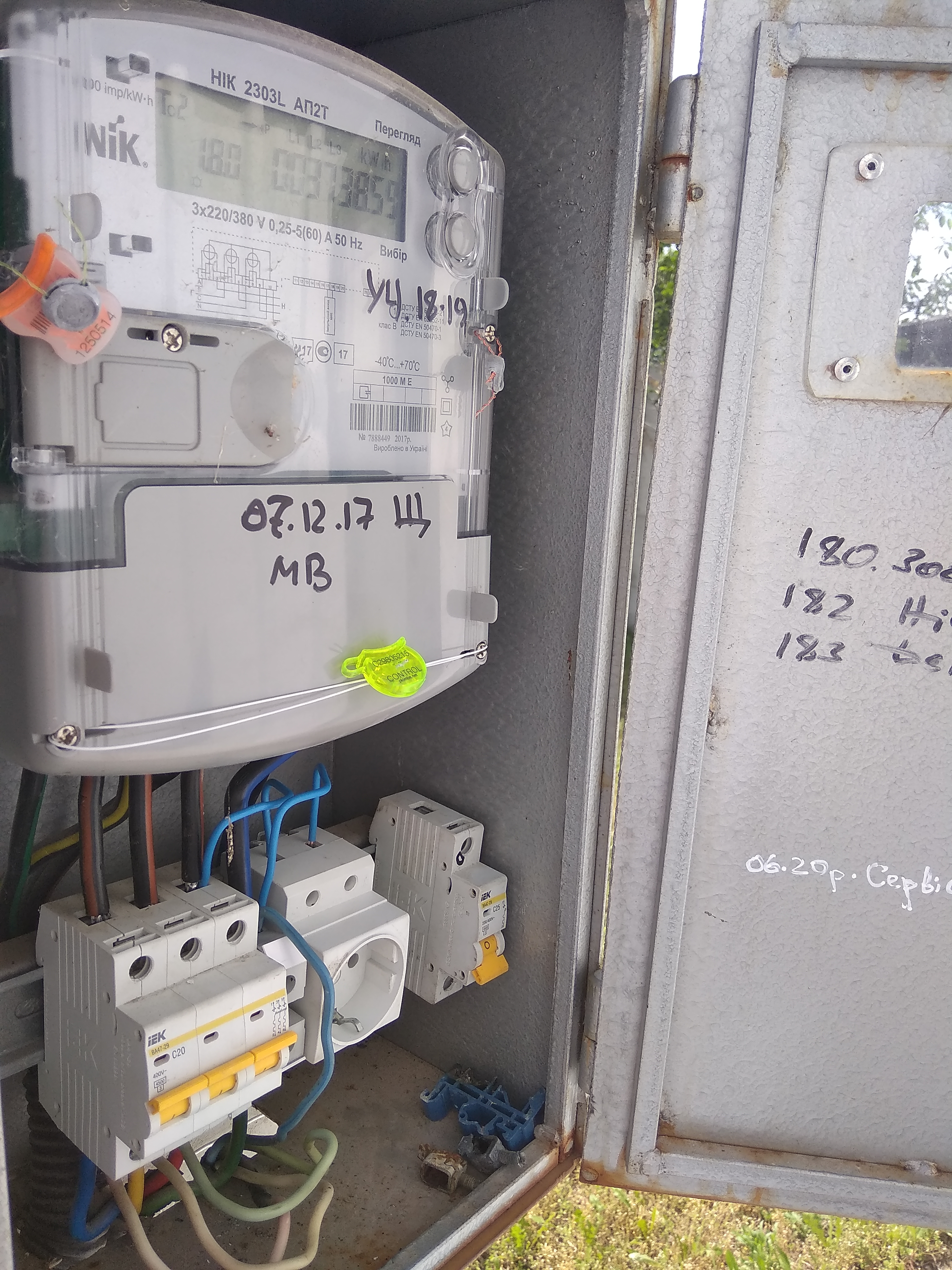

=YaSto= Опубліковано: 27 липня 2020 Поділитись Опубліковано: 27 липня 2020 Вот был обнаружен товарисч, после того как у него 0 отгорел, как то косо чего то мощное подключал и сменил автомат на 32 Сменили на 20, перекомутировали, предупредили... Ранее уже был пойман и оштрафован за подключение мимо счетчика... Короче мы их знаем Посилання на коментар Поділитися на інших сайтах More sharing options...

Vent69 Опубліковано: 27 липня 2020 Поділитись Опубліковано: 27 липня 2020 В нашем колхозе рубильник не устраивает, по фазам иногда 160-180 и не поднимается выше. Если будут с рубилтниками, мы вообще заглохнем неее вы не поняли...ща.. С40 - это должен быть рубильник, так как автомат после нескольких срабатываний, у меня это примерно до 50 - летит на свалку, дальше что бы его поменять нужно или пить святую воду, или одеться в резиновый костюм, на шее обязательно иметь нательный крестик. дальше: В16.... В10 - это автоматы которые подобраны в соответствии с нагрузкой (освещение, стиралки, бойллеры... и т.д. впринципе по надписи можно понять, обычно и достаточно 3 автоматов: 1 свет, 2 розетки, 3 мощное оборудование (плиты, бойллеры, кондиционеры) можно увеличить - но все упирается в бюджет) они защищают все! начиная от счетчика, рубильника, и сетей как до себя так и после себя. В данную схему еще можно включить УЗО и другие "сладости" которые обеспечат своему хозяину получение пенсионного свидетельства, но опять же это бюджет. Посилання на коментар Поділитися на інших сайтах More sharing options...

=YaSto= Опубліковано: 27 липня 2020 Поділитись Опубліковано: 27 липня 2020 Смотря что подразумевать под понятием порядок в СТ Когда у меня были кражм и потери ээ, на одном участке кабель под напряжением годами лежал на земле, то ко нечно не порядок Теперь, когда у всех счетчики вынесены из дома и опломбированы, кому надо два тарифа, почти нет краж, стараемся выровнять напряжение по фазам, сменили голый кабель на СИП... То конечно это далеко еще не порядок! Надо улучшаться далее Посилання на коментар Поділитися на інших сайтах More sharing options...

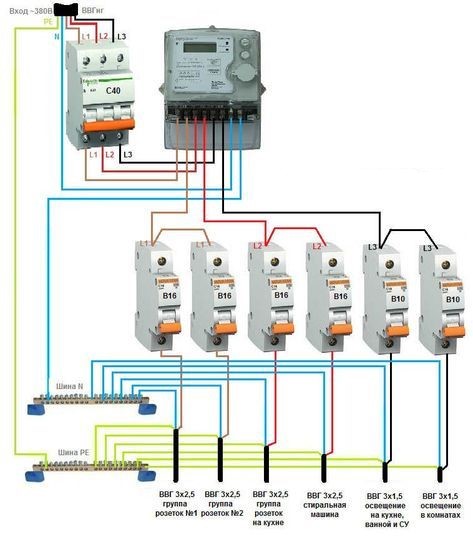

Vent69 Опубліковано: 27 липня 2020 Поділитись Опубліковано: 27 липня 2020 поэтому если схема: линия - автомат - счетчик - дом то КЗ идет: дом - счетчик-автомат если схема: рубильник- счетчик- автомат-дом, то кз идет: дом-автомат и все. Добавлено через 52 секунды По логике с рубильником, то и он нах нужен, чего там тратится! на прямую линию в счетчик, а там автоматы десь защитят так у меня в высотке сделано, поэтому если что с автоматом или нательный крестик или вырубать весь стояк Посилання на коментар Поділитися на інших сайтах More sharing options...
=YaSto= Опубліковано: 27 липня 2020 Поділитись Опубліковано: 27 липня 2020 Порядок это или не порядок, повторюсь, если я в своем колхозе дам всем рубильники, сеть ляжет. У нас никаким коэф она не соответствует. Поэтому есть отдельно взятый случай и все работает. Если потребитель продолжает тупо врубать дурную нагрузку олновременно и у него пострянно выбивает вводной автомат до его сгорания, так ему и надо! Научит! Я привел выше пример Такой "осел" у меня один. Сидел без ээ пару дней, пока эоектрик был занят, оплатил работы, так ему и надо! Посилання на коментар Поділитися на інших сайтах More sharing options...
Игорь&Ира Опубліковано: 27 липня 2020 Автор Поділитись Опубліковано: 27 липня 2020 поэтому если схема: линия - автомат - счетчик - дом то КЗ идет: дом - счетчик-автомат если схема: рубильник- счетчик- автомат-дом, то кз идет: дом-автомат и все. Где Вы всё это берёте? Стандартная схема: линия - автомат - счётчик - домовая щитовая (комплектация по желанию, но автоматы святое) - потребители. Посилання на коментар Поділитися на інших сайтах More sharing options...

Vent69 Опубліковано: 27 липня 2020 Поділитись Опубліковано: 27 липня 2020 опять же, если дом нужно обесточить, то автоматом это не делается, а делается рубильником. Добавлено через 1 минуту Какие проблемы весь стояк отключить или линию в СТ? Автомат менять нууу 15 минут! Вуаля люди разные, одни при пропадании света на 3 секунды истерику делают.. Посилання на коментар Поділитися на інших сайтах More sharing options...
=YaSto= Опубліковано: 27 липня 2020 Поділитись Опубліковано: 27 липня 2020 Отдельно взятая личность сидит без света и научается Посилання на коментар Поділитися на інших сайтах More sharing options...
Vent69 Опубліковано: 27 липня 2020 Поділитись Опубліковано: 27 липня 2020 Где Вы всё это берёте? Стандартная схема: линия - автомат - счётчик - домовая щитовая (комплектация по желанию, но автоматы святое) - потребители. шо значит где? это база... автомат является средством защиты а не кнопкой "вкл, выкл" рубильник - является кнопкой вкл/выкл но не является средством защиты. если вы пользуетесь автоматом как кнопкой вкл/выкл, готовьтесь его скоро менять... вот и все.. Посилання на коментар Поділитися на інших сайтах More sharing options...
