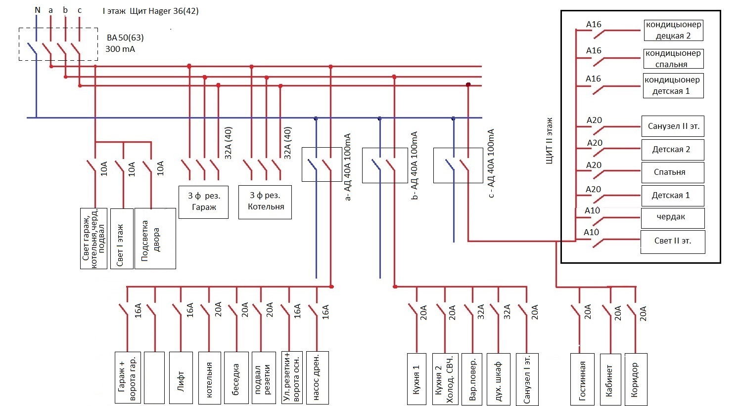

Схема электрощита. Нужна помощь!
S.Andrey
Нужна помощь понимающих в электрике людей!
Вопрос в следующем: Правильно ли нарисована схема и подобраны автоматы?
Не сильно ли грубые УЗО стоят - они же только противопожарные получаются на 300 и 100 мА.
А какие вы рекомендуете?
Для защиты от поражения электрическим током ставят на 30 мА. Кроме того, для влажных помещений - 10 мА.
Если не будет стабилизаторов - то надо добавить 3 шт РКН - реле контроля напряжения.
Можно Зубр 40А.
Вводные УЗО, если оставите после всех обсуждений, выбираете с утечкой на 100мА, больше (300мА) нет смысла ставить - ничего, кроме самого себя и кусочка соединительного провода до УЗО с утечкой 100Ма не защитит... и нужно продублировать УЗО автоматами равного номинала.
Ну или "ужаться" до 32 А на вводе и тогда можно будет на ввод поставить 4-х полюсный дифавтомат ДА4х32А 30мА "А" - у Итона есть такие.
Дорогие, хорошо защищают - многократно проверено ...
Розетки ДА 30мА, "мокрые помещения" - ДА с утечкой 10мА.

S.Andrey, как на мой взгляд: данная схема абстрактная, не очень грамотно составлена и ее концепция плохо продумана.
К тому-же, довольно трудно оценить ее "правильность", без привязки к ТУ электроустановки и ТЗ заказчика.

Относительно же парамертров токов "утечки" для срабатывания ПЗВ (УЗО), как раз вопросов у меня нет. ПЗВ в специальных электроустановках, (за исключением цепей в с/у жилых зданий и некоторых др. ситуаций) - рекомендованная, дополнительная мера защиты.

Стесняюсь спросить. :) Господа электрики, а три кондея на одной фазе - цэ требования современности?
Да там много вопрсосов. Автомат А16 разве не будет выбивать кондиционер при пуске? Может там есть смысл ставить С16?
Сильно сомневаюсь, что рисовавший схему разбирается в характеристиках автоматов. На первом этаже 16А, на втором А16...
Думаю, стОит понимать просто как "Автомат на 16 Ампер."
Варочная поверхность однофазная??? Да короче много вопросов. Очень. Схему рисовать с нуля другому человеку с четкими ЦУ монтеру как её собирать.

Рано или поздно Вам или ТСу захочется какие-то нагрузки посадить на стаб, какие-то на ИБП, либо на генератор. И тут начнется самое интересное.
Посему лучше планировать с возможностью рассапать "критические" нагрузки непосредственно в щите (ах).
А по-жизни, запредельное кол-во прально подобранных автоматов в щите это не показатель. Любой сторонний электрик, пришедший на ремонт , не станет долго и нудно изучать предназначение каждого, а тупо вырубит общий.
И шоб кто-нить нарисовал/сваял правильную схему, прежде всего нужно четко озвучить свои хотелки. :) :beer:

Действительно же, схема "щита" в таком виде - это какой-то сумбур. А без привязки к ТУ/ТЗ и смежным ТР - "ни о чем".

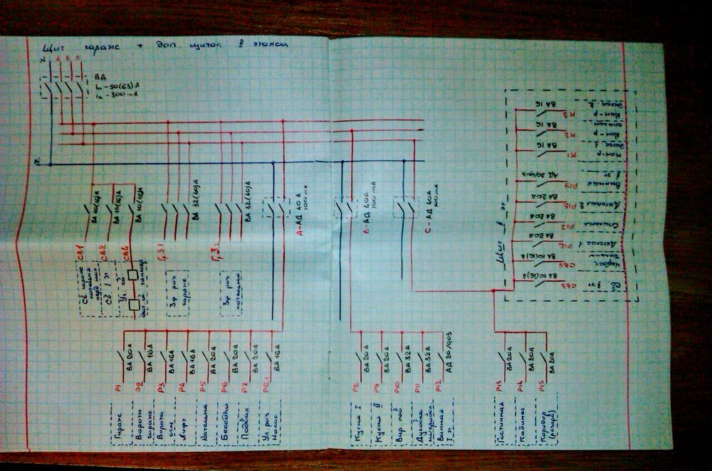

Ребята это мой промах, так как я перерисовывал с его картинки для более удобного просмотра. Вот и допустил ошибки.
Лучше я выложу исходник, там хоть плохо видно, но все же, так будет правильней.

А16 будет "выбивать" при 2-3ln моментально. Да и стоимость аппаратов пром.серий, весьма солидная. Может, "А" - это не ВТХ, а типа "Амперы", или маркер фазы "А"? :D
А16 будет "выбивать" при 2-3ln моментально. Да и стоимость аппаратов пром.серий, весьма солидная. Может, "А" - это не ВТХ, а типа "Амперы"? :D
Это амперы... подобное встречалось уже не единожды...
Хрен редьки не слаще. )))
