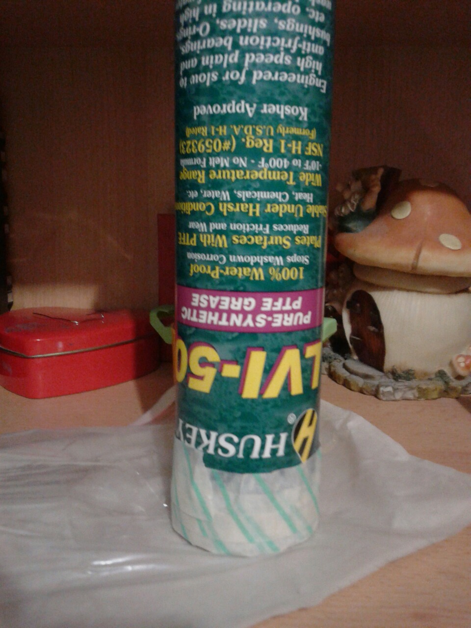

Добрий день . Купив фільтр комплесної очистки води тепер потрібно його установити.
Все більш менш зрозуміло крім одного чим змащюють резинові прокладки головного клапану? в інтернеті найшов змазку huskey lvi-50 тільки в нас її не найти підскажіть чим можна замінити. Дякую

А что сказали? - www.huskey.com.ua
п.с. типа такой?
п.с. типа такой?
Да такий писали що можна ще для змазки супортів від авто

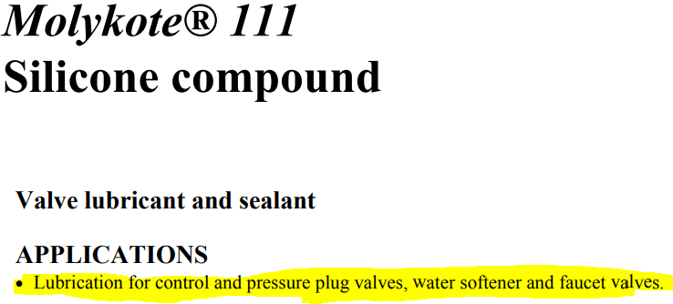

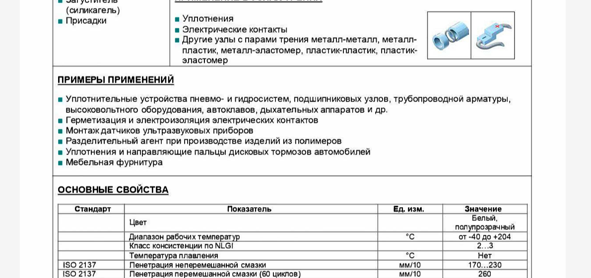

В любой инструкции промышленных систем фильтрации воды пишут, можете почитать кому будет нужно.
А по поводу смазочного герметика 111 - то в его инструкции нет упоминания про питьевые системы (соответственно нет никаких сертификатов по применению). Можно где-то в селе сделать смазку этим, лучше читать инструкции к любой вещи которую используете.
P.S. Глицерин можно применять в питьевых системах. Читайте инструкции
В остальных можете использовать другой тип

В 24.10.2023 в 20:36, Антон Дмитриевич сказал:
З даташіт на 111 :
