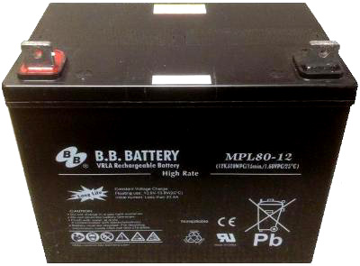

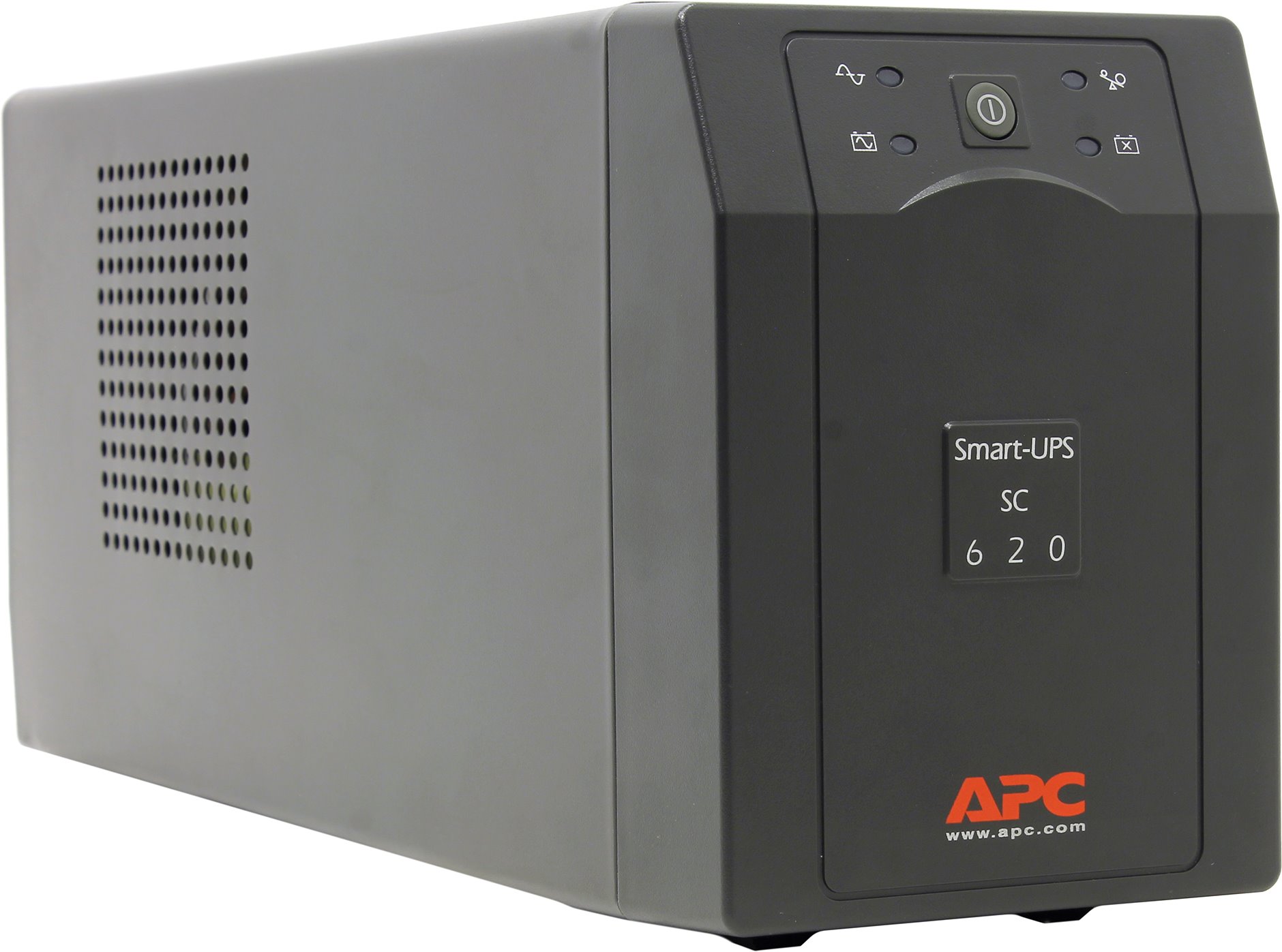

Пакетное предложение для газовых\тт котлов:
APC Smart-UPS SC 620 + АКБ BB Battery 12V 80Ah - 3900грн ( за комплект).
ИБП адаптирован для подключения внешних батарей.
Время автономной работы стандартного газового двухконтурного котла 8-10 часов.
ipt-ups.com.ua/bb-battery-mpl-80-12-12v-80ah.html
hard.rozetka.com.ua/40009/p40009/
Самовывоз: Киев, Одесская площадь.
068 854 43 44
Батареи 11 и 12 годов выпуска. Проектный срок службы 12 лет. Емкость 80%.
ИБП после полного ТО в СЦ. В наличии 4 комплекта. Продажа только комплектом.
Батарея в ИБП насколько годная?
Это как вы считали?

Як ви це прорахували? Яка фактична ємність АКБ?
Теоретически беря за основу 24 часа , то учитывая непостоянную работу котла, можно спрогнозировать его непрерывную работу.
В среднем это 8-12 часов в сутки.
Реальная емкость: 80%.
При емкости 80% от номинала батарея считается отработавшей свой ресурс и подлежит замене. Иногда, правда, принимают значение для замены батареи в 70% от номинала.

В госстандартах - где же еще? ГОСТ 26881-86, ГОСТ 27174-86 - труп при 80 % емкости от номинала аккумы под списание. ГОСТ Р МЭК 60623-2002 - 70 % емкости от номинала.

И так всегда - у продавцов никогда нету времени разобраться в нормативке о том, чем они торгуют. Печально это. Вот по свинцовым кислотным аккумуляторам:

а 620 упс разве с чистой синусоидой? что то вижу инфу другую, разве он будет работать с насосом котла?
www.apc.com/shop/ru/ru/products/APC-Smart-UPS-SC-620VA-230V/P-SC620I
Тип формы напряжения Ступeнчатая аппроксимация синусоиды
что плохого в батарейке с 80% емкости, купленной по соответсвующей цене, для бытового обывателя.
Если цена соответствующая и ставить батарейку в неответственные места (например на ночное освещение двора) то ничего страшного. А когда внезапно в 20 градусный мороз котел встанет раньше расчетного времени и из-за снеговых заносов и владелец не успеет приехать запустить генератор - то может быть накладка. Или, хуже того, выключится циркуляция у твердотопливного котла. Так что покупая аккумулятор с остаточной емкостью 80 % нужно четко понимать что это и зачем и что падение емкости будет только прогрессировать, уменьшая время автономной работы, а возросшее внутреннее сопротивление будет приводить к внезапной сильной просадке напряжения при появлении существенной нагрузки - причем до появления этой нагрузки внешне все будет выглядеть вполне прилично и нормально.
Если покупатель понимает все эти риски и цена соответствует состоянию - то можно спокойно покупать :) . Хотя лично я не понимаю как можно покупать бесперебойник с б/у аккумулятором, если его (аккумулятор) не отдают по цене металлолома. Но это уже мои тараканы :).

с своей практики скажу, что не все так грустно с такой потерей емкости, есть обьекты где по два-три года уже отходили акб снятые у операторов моб.связи.
а еще есть у меня круглая батарейка на 18А/час, Вентура, ее вздуло лет пять назад, и она до сих пор еще заводит генератор.
