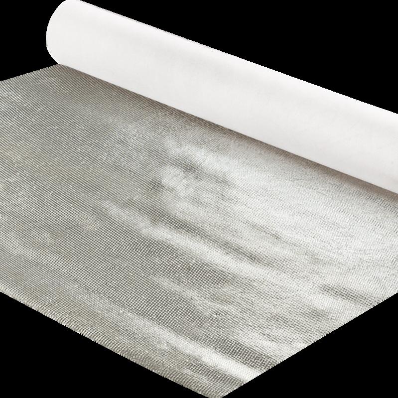

Какую пароизоляцию вы использовали у себя при утеплении потолка ЖИЛОЙ мансарды
43 користувача проголосувало
юта с алюминием лучше, я это понимаю, но зараза и дороже :(
стОит ли +2 градуса переплаты 800 грн. на рулоне?
Считайте, сколько вам обойдется нагреть 2 градуса, может и не надо))

Позвонил, узнал цену Паробарьеров JUTA:
H110 - 700 грн.
R110 - 1400 грн.
JUTA R110 только под заказ; пощупать, попробовать :D возможности нет.
Менеджер магазина говорит что стыки R110 можно склеивать ютовским алюминиевым скотчем (60 грн. за 25 м\п), лента К-2 получается в два раза дороже.
Вопрос: кто пробовал (Крышник :drinks:) работать JUTA R110, как она в сравнении с H110? СтОит оно того или нет, делаю для себя раз и навсегда!
Выбор между этими двумя пленками Juta R110 vs Juta H110? Самому нет возможности сравнить, что посоветуете то и возьму :)

Мое сугубо личное так называемое "ИМХО" по этому поводу:
1. считаю целесообразным применение "алюминек" там же, где и применяются УЗО, то есть в помещениях с повышенной влажностью (с/у, кухня и т.д.) и там где не особо часто трещат по телефону. Ну и отдельная тема, если Вы строите пассивный или активный дом...
2. с другой стороны я и не сторонник обычных армированных пленок, и, если бы моя воля и фин. возможности клиентов, то в домах для постоянного проживания монтировал бы Delta-Dawi GP, а в сезонниках/периодичниках Delta-Luxx или как существенно более бюджетная альтернатива Juta - праобарьер VAP.
P.S. Вы часто акцентируете внимание на вопросе цены, поэтому берите праобарьер Н110 и спите спокойно! Тем более, что Вам озвучили ну просто шикарную цену. :beer:

1. Традиційний паробар`єр, армована плівка. Справляється з завданням зменшення проникнення пару у конструкцію стіни/даху. Коштує дешевше всіх інших матеріалів.
2. Фольгований паробар`єр. Виконує туж функцію парозатримання, тільки дещо еффективніше, оскільки має меншу паропроникність. Додатково відбиває частину теплового випромінювання у приміщення, тим самим підвищуючи енергоефективність будинку. Коштує значно дорожче. Чи варто на це витрачати гроші, вирішувати Вам.
3. Паробар`єр зі змінною паропроникністю, в залежності від вологості в приміщенні міняє свої параметри, тим самим допомагає регулювати мікроклімат у приміщенні. Тобто, він більш комфортний для мешканців, але вся надлишкова волога попадає в утеплювач, тим самим знижуючи його теплоізоляційні характеристики. Коштує приблизно стільки ж як і фольгована пароізоляція. Що важливіше більша товщина ізоляції чи вологість в приміщенні, знову ж кожен вирішує сам. Думаю взимку це не потрібно, бо вологості не вистачає і так, а влітку наскільки це еффективно мені важко сказати.
Є ще варіант такого паробар`єру з фольгованим покриттям.
Дуже часто, коли є вибір, то застосовую третій варант, коли стоїть задача дешево й сердито - то використовую Н110. Просто фольгований, не пам`ятаю, щоб колись використовував.

Я розумію фізику процесу так:
Тепле та вологе повітря в приміщенні "намагається вийти на зовні" (більший парціальний тиск), в тому числі і через утеплення мансарди. При цьому ще і відбувається конденсація вологи у місцях де температура поверхні відповідає точці роси.
Щоб вологе повітря не проходило крізь утеплювач (мін вату), та не конденсувалась волога у товщі утеплювача, використовують паробарєр, щоб не пропустити вологе повітря у утеплювач. Для цього використовують поліетиленову плівку.
Активний паробарєр пропускає частину вологого повітря крізь себе в товщу утеплювача. Ось потрапила частина вологого повітря в мінвату і далі ми надіємся що це вологе повітря вспіє вийти з утеплювача за допомогою вентиляції над утеплювачем, до того як з нього конденсується волога в товщі вати.
Ось тримав я в руках активний паробарєр foliarex budfol antydrop. На мій погляд це шар спанбонду (що пропускає крізь себе вологе повітря) та шар поліетилену (що не пропускає крізь себе вологе повітря).

За паропроницаемость, то бишь за диффузию водяных паров "отвечает" не спанбонд, а рабочий фильм. Спанбонд - это защита фильма от механических повреждений, УФ-стабильность, прочностные характеристики.
P.S. Я бы даже не рассматривал паропроницаемую пароизоляцию от Foliarex...
А какой вы используете в данном случае ПБ? Juta VAP?
Я его просто не видел, не щупал, он сделан как-то иначе. Просто я думал что все активные ПБ впринципе одинаковы, разница только в бренде.
На западе нет такого понятия, как пароизоляция. Там есть такое понятие как материалы регулирующие потоки пара, если коротко, то они их называют парорегуляторы. Так вот, в зависимости от задач, применяются различные парорегуляторы, т.е. пленки с различными Sd. Для помещений, с непостоянным обитанием, есть пленки, у которых Sd может сильно меняться. Это и есть активный парорегулятор. Эти пленки стоят довольно много денег, т.к. они делаются из разных полиамидов.
Вам, на дом, скорее необходим хороший парорегулятор с умеренным Sd, который будет пропускать немного сухого (уточняю, что сухого, а не влажного воздуха, как Вы писали ранее) в утеплитель, и таким образом, быстрее чем при обычных пленках осушать утеплитель. Желательно, чтобы на внутренней части этого парорегулятора был отражающий слой, дабы сохранять часть тепла.
Для таких целей идеально подходит мембрана Ventia VB Reflex Plus. И это не пленка, это мембрана. На слой мембраны, который укладывается вовнутрь, нанесен алюминиевый слой методом напыления (если хорошо потереть ногтем, то можно его стереть). Это сделано для лучшей отражающей способности. Она легка в укладке.
