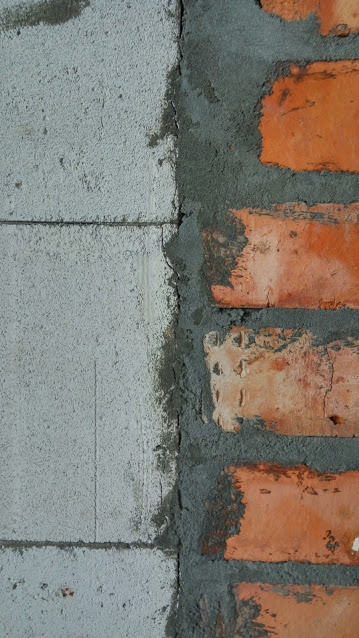

Обратил сегодня внимание, что кирпичный простенок (ему уже месяца три-четыре) в месте примыкания к газобетону заметно "отслоился" - на 1,5-2 мм. Не могу понять, в чем дело, и стоит ли с этим что-то делать... вдруг стык будет играть. Почти уверен, что это отслоение произошло после сильных морозов.
Как правильно такую комбинированную стену штукатурить? (она на 1/3 состоит из газобетона, остальное - кирпич). Капитально зафигачить цементной штукатуркой/мощным клеем с металлической сеткой, а потом уже шпаклевка?
Основа для простенка - черновой пол 15 см, армированный бетон.

У мене такі стики по внутрішніх стінах. Примикання стіни з газоблоку до венканалів з червоної цегли. давав фасадну сітку на стик з заходом 20 - 30 см. по ній штукатурка вапняно - піщана, по ній штук і фарба. другий рік. явних тріщин не помічав.
дом всегда "садиться" , все дома , где заметно , где нет , где сел , где не сел . если дальше не распостраняется то забить .
если есть время то проверить просто - поставить "маяки" . приклеить бумажку на клей на трещину , если ее разорвет - значит еще процессы идут . срок - 3-6 месяцев .

У меня аналогично, на Южной стороне дома все Ок, на северной трещинки. На северной длина внешней стенки около 12 м, трещинки появились в конце осени как похолодало. Дом пока без отделки. Предлолагаю что как пришли холода, газобетон остыл и сжался, а на длине 12 м , явно набежит пару мм. На южной, где все Ок, стена 6+7м.
Этой теме (проблеме) лет уже и лет... ГОМО генная и ГЕТЕРО генная система всегда работают по разному в гомогенной (гб стена +гб перегородка) почти никогда не будет трещин! В гетерогенной (стена из гб+перегородка из кирпича) почти всегда рано или поздно будет трещина. Это плата за "преимущества" перегородок из кирпича с теплоаккумуляцией и шумоизоляцией! Вызвано это разницей мех свойств материала... и никуда не деться!
Проблема может быть усугублена неправильно выполненными основаниями под стены и перегородки!
За констатацию проблемы спасибо. Чо делать-то? :) Фасадная металлическая сетки + клей для плитки в качестве стартового слоя штукатурки - поможет?
Все такие контакты гетерогенных материалов - в углах, но в одном случае - это прямой переход газобетонной стены в кирпичную, т.е. место контакта - посреди стены комнаты. Основание - лучше не придумаешь (на хорошо утрамбованном грунте хорошо утрамбованный песок, на котором хорошо утрамбованный щебень, на котором толстенная армированная плита из хорошего заводского бетона). Я бы понял, если бы трещина была неравномерной (тогда можно было бы пенять на основание), но она абсолютно равномерна по всей высоте плиты )
Как предотвратить любую трещину если деформации не избежны... два основных мероприятия
1. Повысить прочность узла ДО УРОВНЯ ВЫШЕ напряжений в узле.
2. Повысить пластические свойства в узле (относительное удлинение, или как говорится деформационную способность материала)
По первому варианту - вряд ли получится достичь такой прочности хотя ....
По второму - Можно попробовать эластичные краски (например как для бассейнов) Или тканевые обои!
Ну и никто не отменял нещельники и всякие декоры.

Как выход вижу использование декоративного покрытия на котором трещина не будет так явно обозначена. Например пробковое покрытие, ламинат на клею, и т.д. Может обои под покраску подойдут.
Трещины тонюсенькие, волосяные, но есть.
А если гипсокартон на какой-нибудь эластичный клей?
Ну это своего рода и будет большой нащельник, ведь если на эластичный клей то он должен иметь возможность двигаться, т.е. всё равно где то не примыкать и не шпаклеваться!
