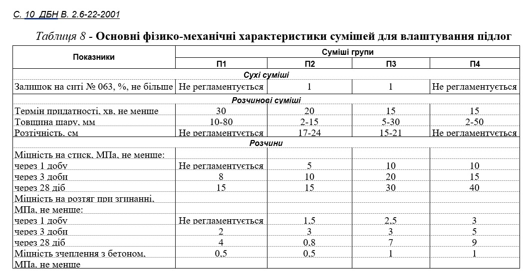

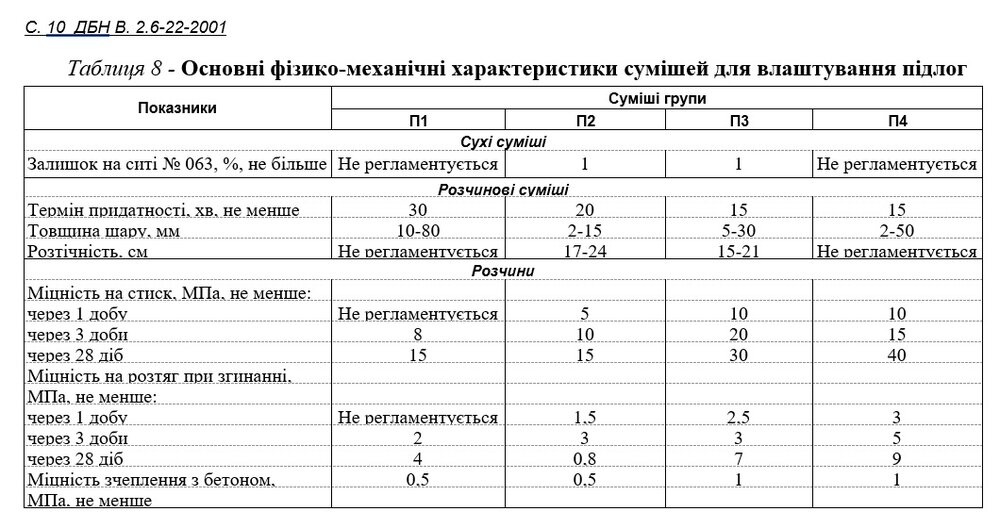

Как можно исключить применение материалов группы П1 для плавающей стяжки? Когда наверное 100% мастеров тянут её по утеплителю именно материалами группы П1.

Еще раз смотрим :
ДБН В.2.6-22-2001
4.53 Якщо проектом передбачено влаштування "плаваючої" підлоги, то роботи виконуються в такій технологічній послідовності:
- перевірка основи та її обстеження;
- підготовка поверхні основи;
- укладання ізоляційних шарів з пінополістирольних матеріалів по периметру стіни;
- укладання шару жорсткого теплоізоляційного плитного матеріалу;
- укладання шару гідроізоляційного матеріалу, який разом з теплоізоляційним; шаром по-винен утворювати непроникне "корито";
- перевірка горизонтальності поверхні та встановлення товщини шару, що заливається (товщина шару залежить від міцності утеплювача та інтенсивності механічних впливів);
- приготування самовирівнювальної розчинової суміші з матеріалів групи П2 або П3 (міц-ність на стиск - не менше 25 МПа);
- перевірка розтічності розчинової суміші;
- нанесення розчинової суміші на поверхню гідроізоляційного шару;
- вирівнювання та розподіл суміші;
- нанесення покриття на вирівняну основу.
Где П1? Нет П1. Нельзя П1.

Как нужно выполнять конкретно вашу работу прямо описано в п. 4.53 ДБН В.2.6-22-2001. Рекомендую Вам этот пункт прочитать.
Почему не 4.52?

Почему не 4.52?
Потому что в 4.52 речь идёт о укладке стяжки по разделительному слою, а не о плавающей стяжке. Если не понимаете разницы - изучайте любую редакцию СНиП "Полы", смотрите конструкции.
Для понимания - разделительным слоем может быть просто плёнка (ПЭ) или из вспененного или даже фольгированного ПЭ. Например по такому принципу сделаны стяжки от застройщика во всём комплексе Авеню-парк в Киеве, Голосеевский проспект 60.

Вы понимаете разницу между нормативом и стандартом? Я просил первое, а вы упорно подсовываете мне второе.

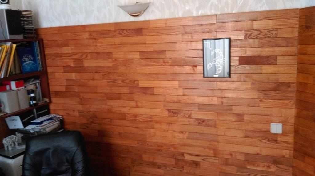

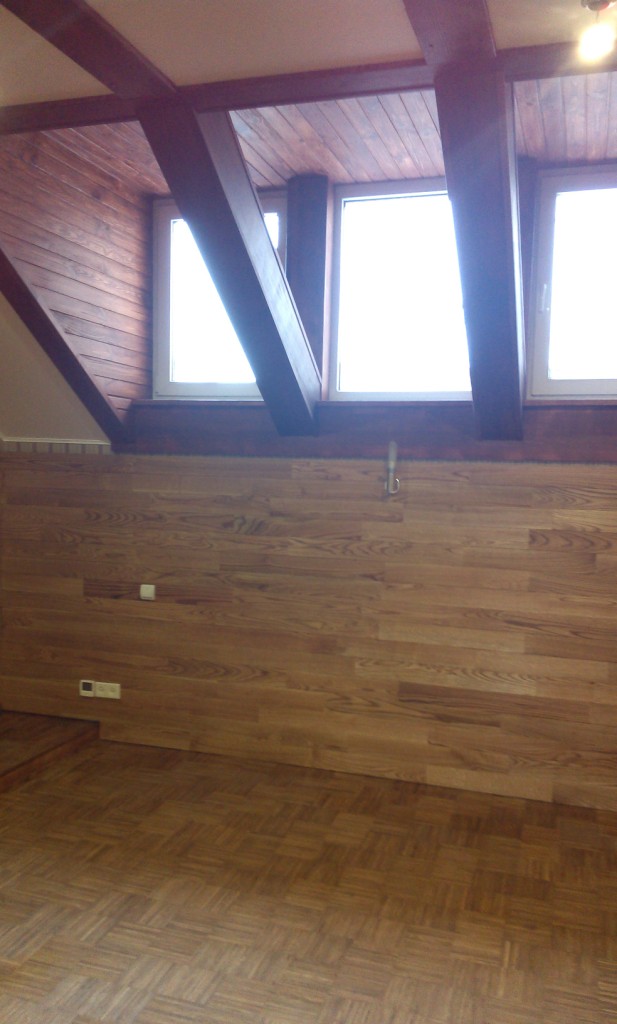

Я поделюсь тем что придумал для звуко и тепло изолязии стен.
Что бы было просто, быстро и без мокрых работ - ставлю по стенам рейки 20х60хвысоту помещения, укладываю между реек тепло-звуко изолятор (любой рулонный или плитный), на рейки креплю срощенный паркет или срощенную доску своего производства.
Стена получается автоматически ровной и тёплой, а если нужна большая толщина тепло-звуко изоляции - ставите рейки большей толщины.
По сути - это полы по лагам, только на стенке.
Крепятся срощенные доски к рейкам - саморезами для паркета.
И сразу отпадает необходимость в финишной отделке.
Преимущества перед другими видами утепления и отделки в том, что сделать можно по "стенам от застройщика" за 1 день и самостоятельно.
Для супер-звукоизоляции - между рейками и стеной можно проложить любую эластичную прокладку.
На фото моя спальня - отделка срощенной доской 20х100х ширину комнаты из дуба; и кабинет - отделка срощенный паркет 18х65хширина комнаты из ясеня.
то есть я так понимаю вы ставите изоляцию внутри помещения? ну это как бы неправильно по отношению к наружным стенам...
если к внутренним... то опять же зачем? ну шумоизоляция это куда не шло, но зачем теплоизоляцию?
