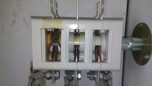

Пропадание одной фазы, сама по себе, авария редкая. Да, в ТП может стоять предохранитель, а не автомат, но номинал этого предохранителя, зачастую такой, чтоб обслуживающему персоналу не требовалось "часто бегать".
Обрыв только одного провода, так-же редкость.
Да и надёжность переключателей типа АСКО - вызывает сомнения. Ниже прилеплю фото рубильника на 250А - сгорел полюс (буквально на днях меняли). Нагрузка не более 40А.
Так что, если будет принято решение о применении данной схемы, брать надо что то приличное, Lovato к примеру.

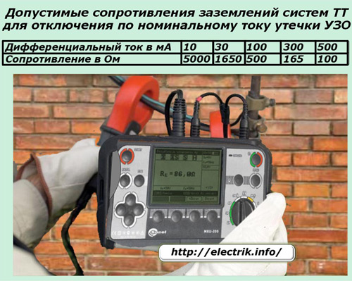

...У вас тип заземления системы - ТТ будет? Если да, то R зу нужен будет не более 30 Ом.
Вибачте, а можна детальніше про опір заземляючого пристрою при системі заземлення ТТ, це мене цікавить у практичній площині, а то я на інших сайтах знайшов інші цифри:
[ATTACH]550956[/ATTACH]

Читав там же, що при системі ТТ обов'язково встановлювати ПЗВ по максимуму ліній...

Ні-ні, все нормально, все влаштовує, тільки не зрозумів щодо опору заземляючого пристрою: максимум- 30 Ом, чи 165 Ом при використанні крім інших селективного ПЗВ 300 мА...

Защита "автоматическое отключение питания" должна срабатывать за время не превышающее нормативных. Для TN не более 0,4 с, для ТТ не более 0,2 с при напряжении 230В.
У УЗО, так как у ТС применяется ТТ, тип S и обычных время срабатывания разное, смотрим таблица 1.
Определяем для УЗО 0,3 А тип S, 50/(0,3*2(Idn))=83 Ом.
Однако МЭК 60364.4.41 предлагает
411.5.3 При использовании УДТ для защиты при повреждении должны быть выполнены следующие условия:
Примечание 4 - Время отключения в соответствии с таблицей 41.1 относится к ожидаемым дифференциальным токам, обусловленным замыканием на землю, которые значительно больше, чем номинальный отключающий дифференциальный ток примененного УДТ (обычно или как правило 5 Idn).
То есть для надежного срабатывания УЗО предлагается рассматривать 5 кратный диф ток, вместо 2х кратного.
Поэтому получилось 50/(0,3*5(Idn))=33 => ~ 30 Ом.
У вас в таблице указаны максимальные сопротивления заземлителя для срабатывания УЗО. В некоторых случаях при ТТ допускается время срабатывания иметь не более 1 с. Вот в этом случае будет 50/0,3=166 Ом, но к нашему случаю оно не имеет отношения.
В расчетах, 50 - это максимальный уровень безопасного напряжения.
