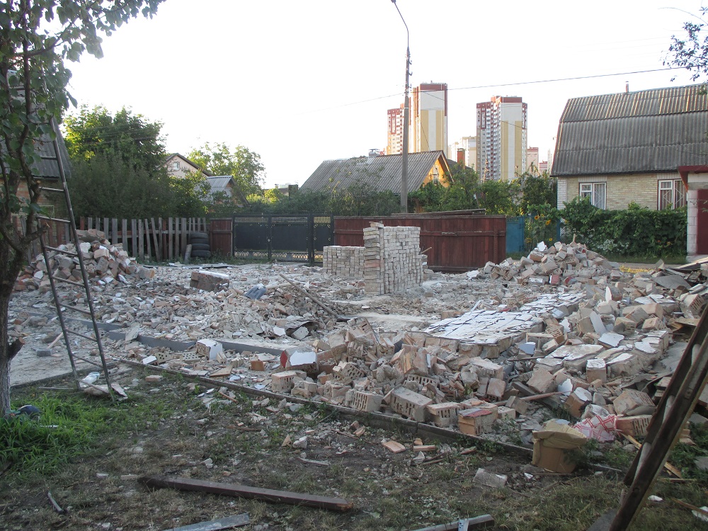

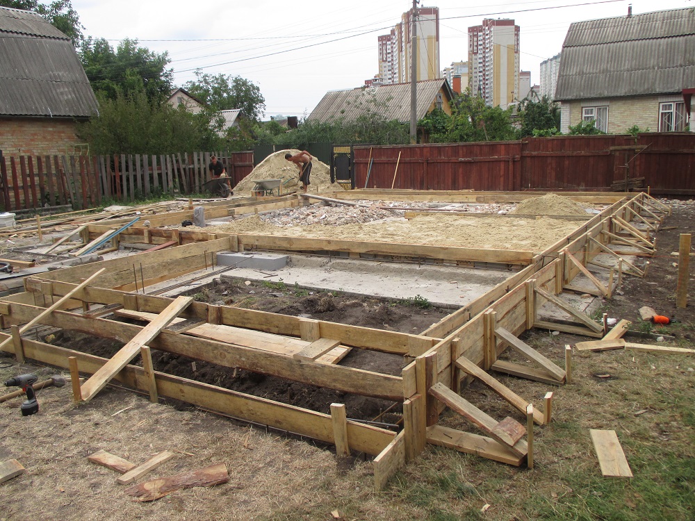

Начинаем строительство очередного дома по каркасной технологии в Киеве на Осокорках.
На участке стоял старый дом, был произведен его демонтаж и теперь на его месте мы построим стильный, энергоэкономный дом. Габариты дома 8,5 х 7,4 м. Два этажа. Общая площадь дома 105 м2, терраса 5 м2
Сейчас уже сделана основа для фундамента. Периметр фундамента совпадает с фундаментом от старого дома. В пазухи фундамента используется битый камень и кирпич от старого дома. И сейчас идет подсыпка песком в пазухи фундамента.
Продолжение следует…
Краткая спецификация строительства:
Фундамент – ленточный, ширина ленты 30 см, глубина 60 см. Высота цоколя – 30 см. – В пазухи фундамента засыпается щебень, песок, прокладывается изоляционная пленка, 5 см пенополистирола, армированная сетка и заливается 7 см бетоном. – Получается хороший черновой бетонный пол.
Коробка дома – обработанный антисептиком деревянный каркас с шагом 60 см, утепленный базальтовой минеральной ватой 20 см. Обшит дом будет OSB – E1 и наружная отделка декоративная штукатурка.
Внутри дома будут разведены все коммуникации: электрика, отопление, вода, канализация.
Внутрь дома будет обшит гипсокартоном.
Крыша - металлочерепица.

По фундаменту. Всё-таки если идти на мелкозаглубленный , то свайки на 1,2 м поставить через 2 м , или пяточной расширение сделать.
По стенам. Всё-таки перейти на шаг 41,7 .хотя бы по первому этажу.
Крыша из мч на любителя.
И грунт из под ступенек немного выбрать и подсыпать песком и щебнем.
Дайте больше информации. И будет Вам счастье. Удачи.
Цоколь низковат в 30, прейдеться зимой чаще снег чистить.
И кто будет каркас собирать?

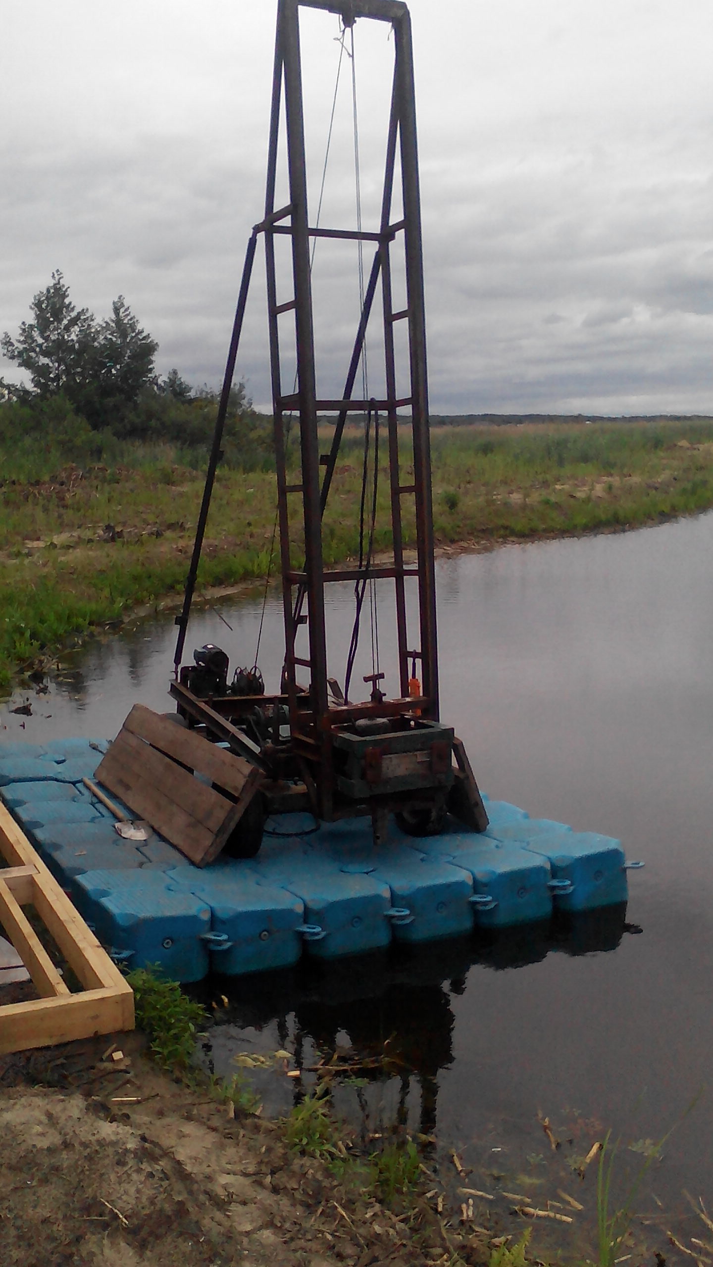

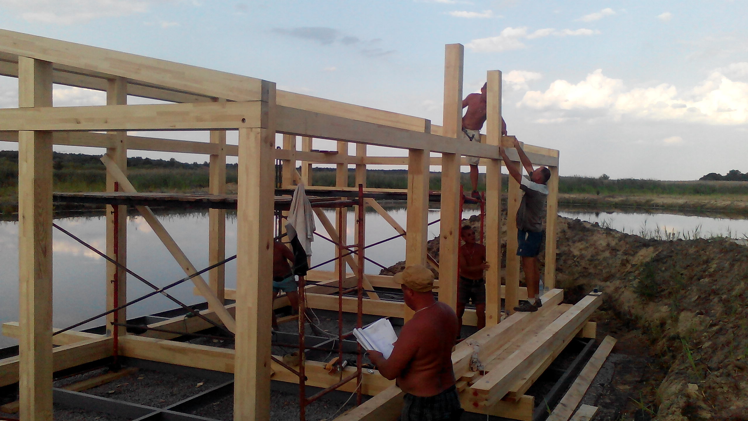

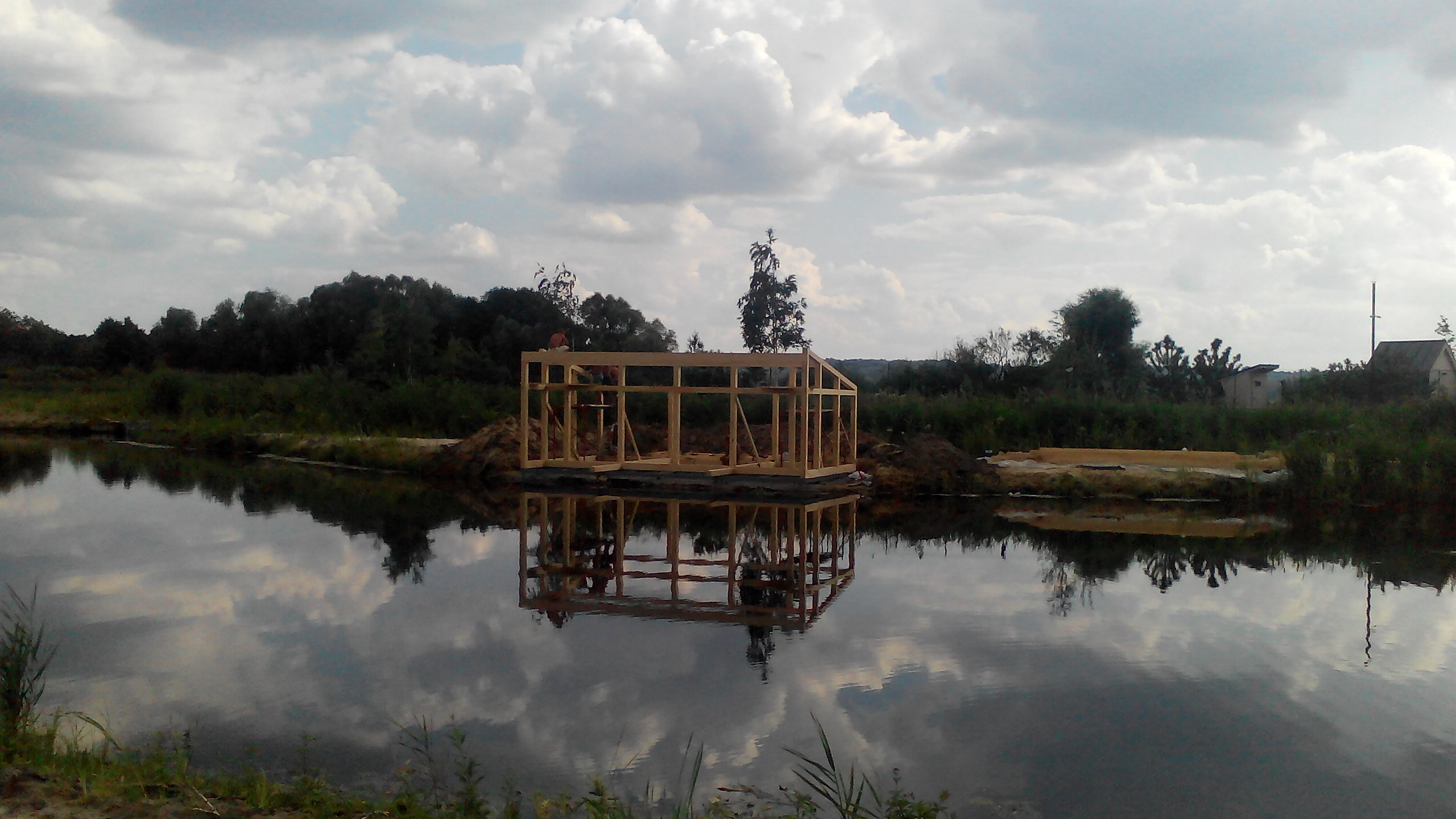

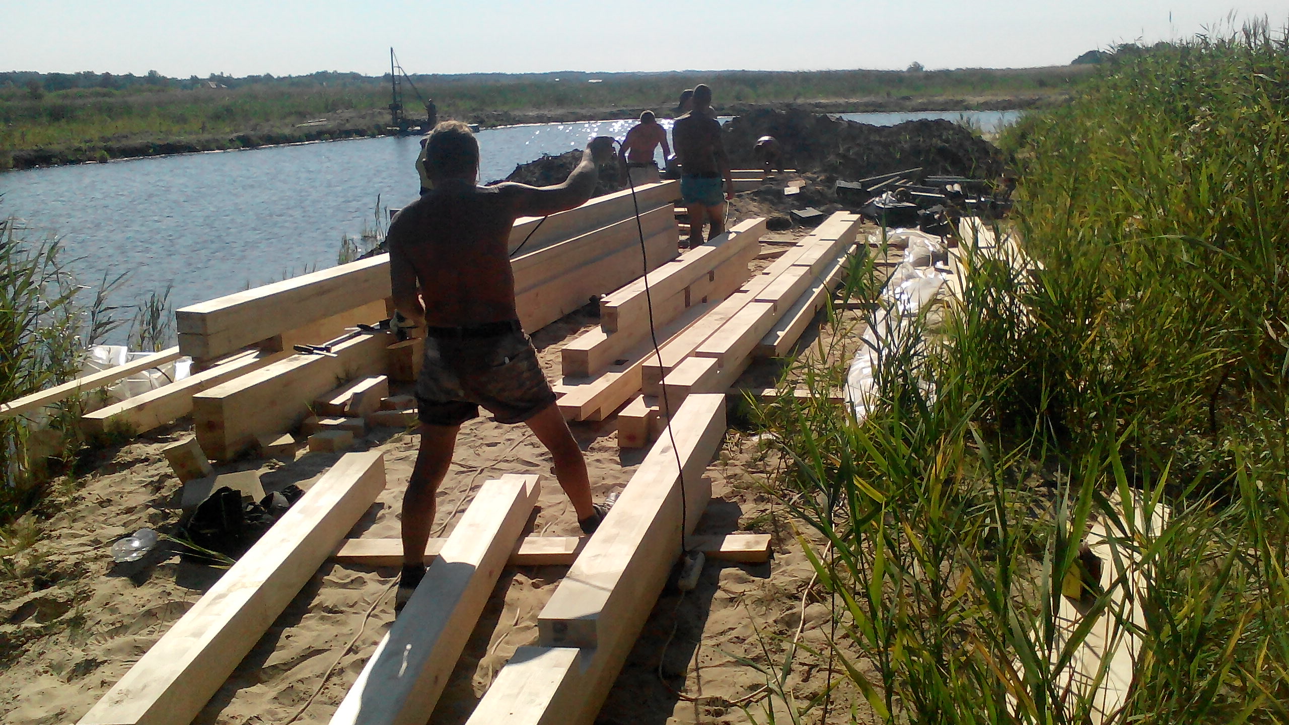

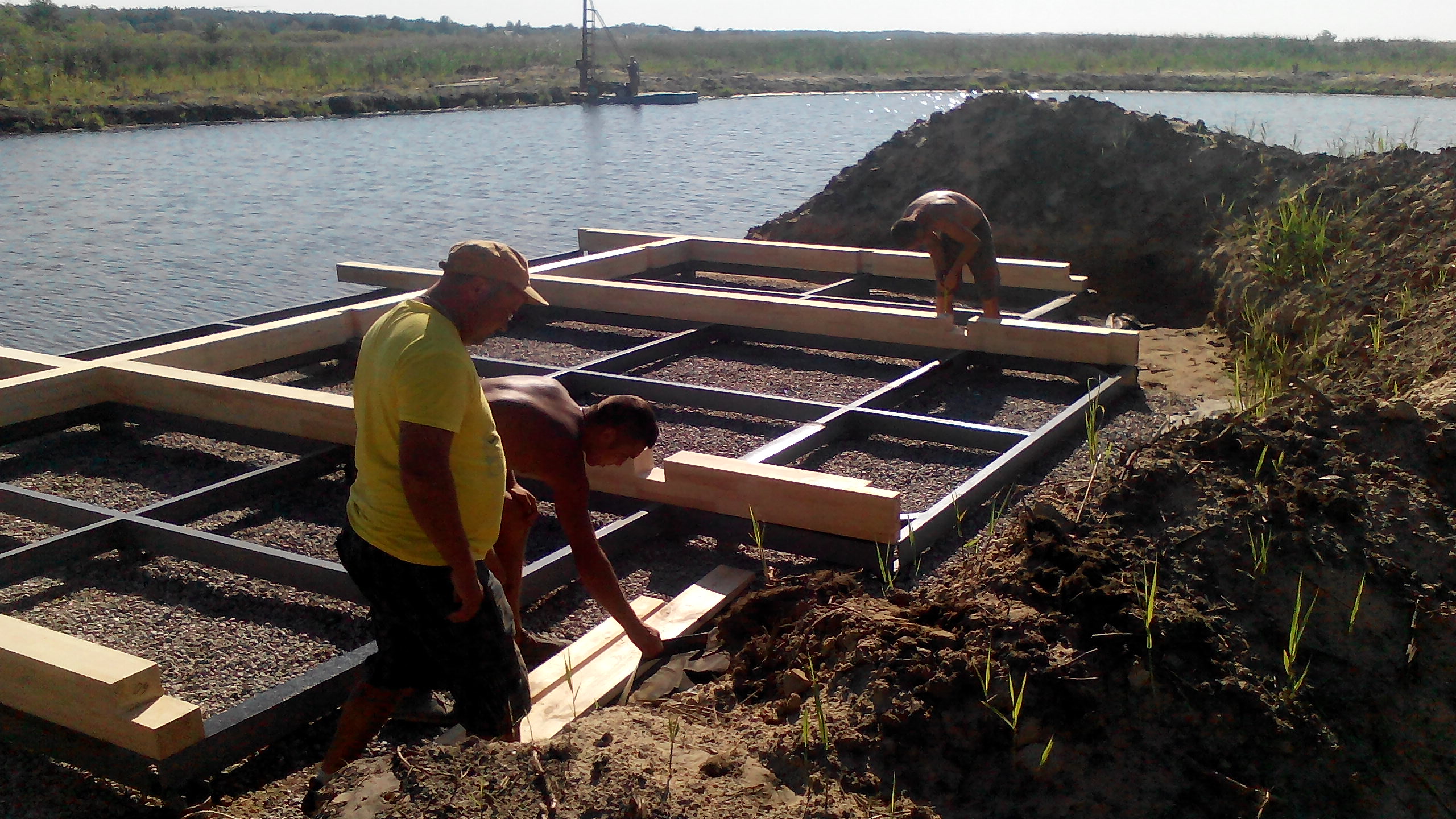

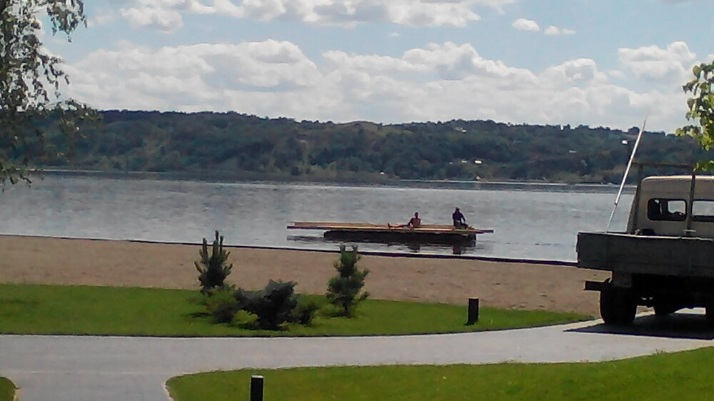

ОСБ сложная штука и доставка к объекту бывает не стандартная. К вечеру не успели одну стену, завтра зачистка. Домучали. Сегодня добил собачий холод. От 45 до 13 перепад ощутимый. Завтра начнем резать большую беседку. Сегодня приезжал архитектор, и будет беседка с подводной частью. Наш верх над ней, подводную часть варит Джемонд из Днепра. Как и все их баржи , работу по металлу знают.
Заканчиваем кусочек работы и сегодняшний день. И первая швартовка к нашим беседкам.

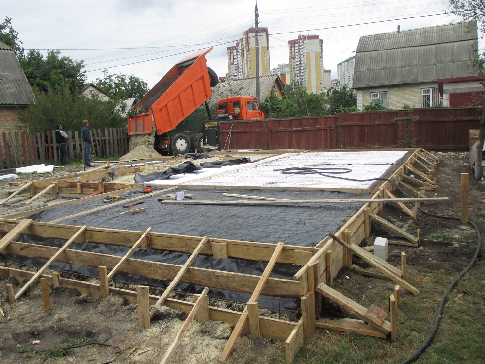

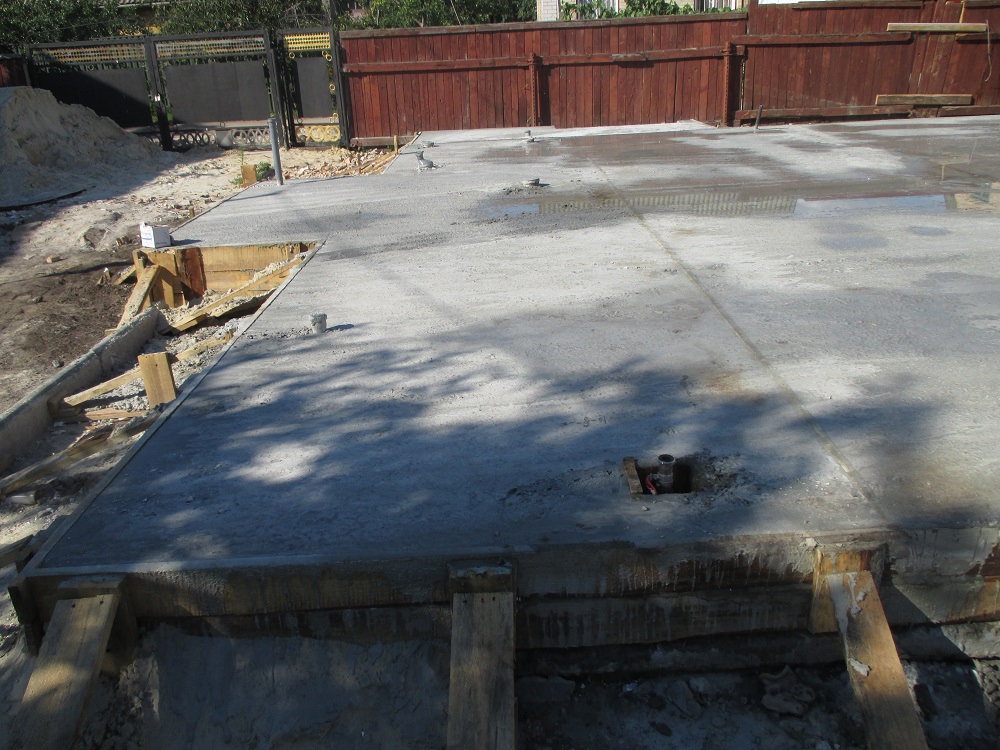

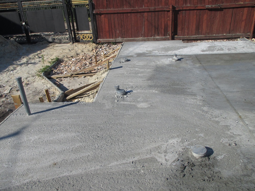

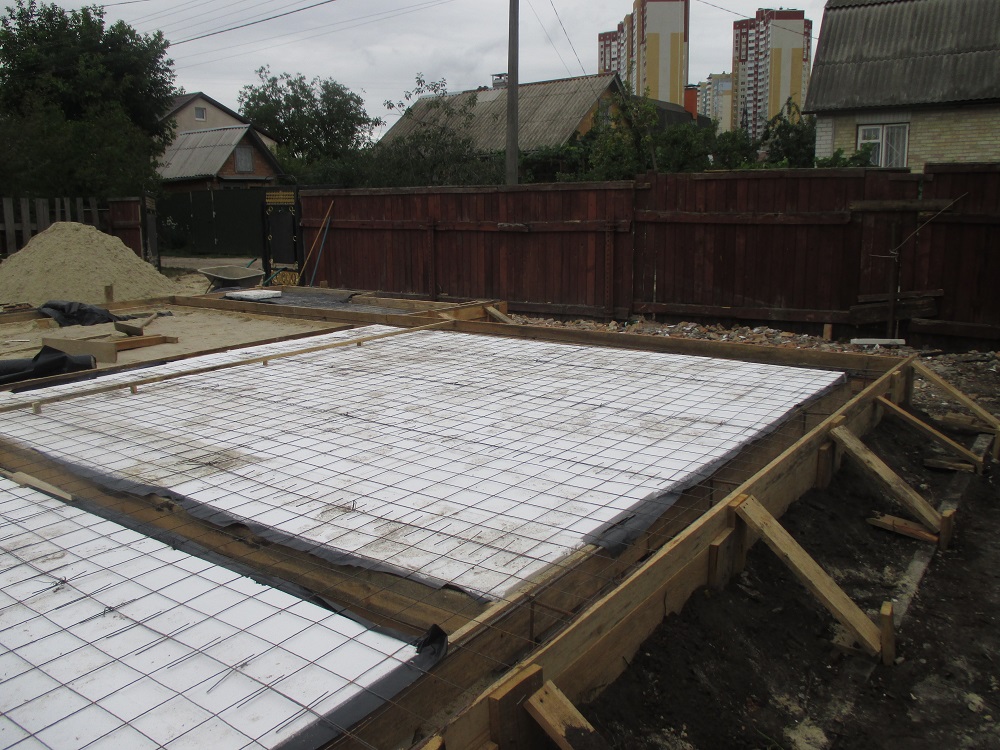

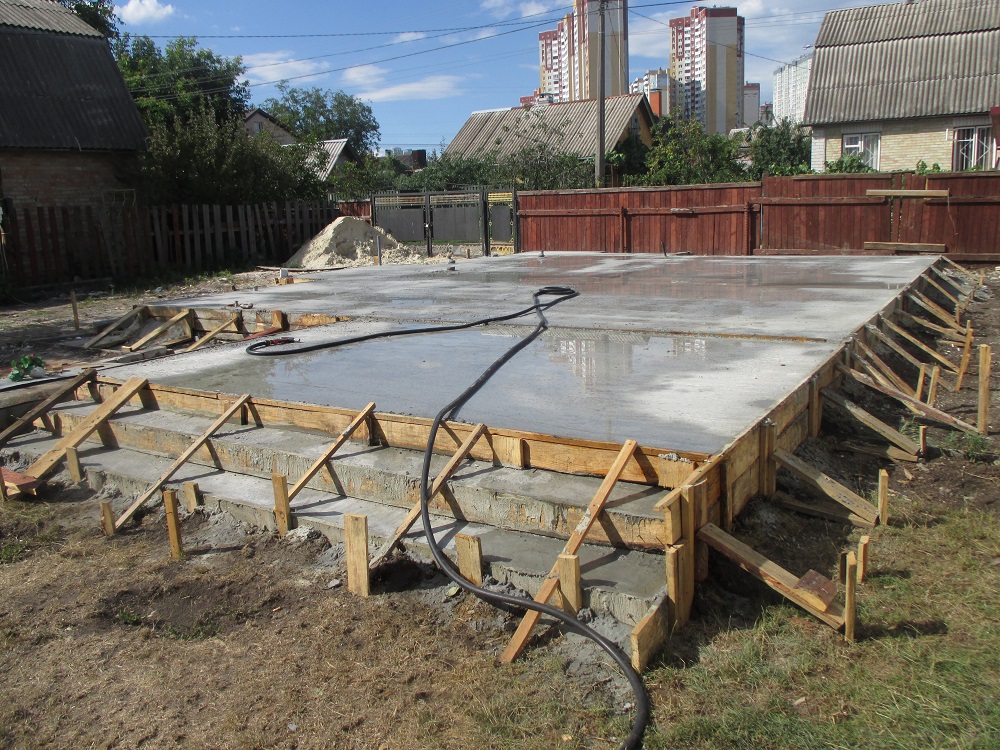

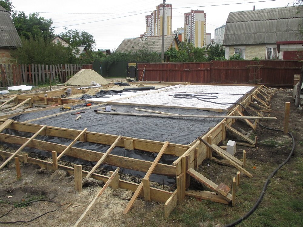

Продолжаем обзор строительства дома по каркасной технологии в Киеве на Осокорках - габариты дома 7,4 х 8,5 м. Два этажа.
После подсыпки песком и утрамбовки, в фундаменте была положена изоляционная пленка, и 5 см пенополистирола и наверх положена армирующая сетка. По такому принципу осталось доделать остальную площадь фундамента, заложить недостающие канализационные закладные и можно будет приступать к заливке бетоном. Миксер уже был заказан на следующий день на утро.
Утром миксер подъехал вовремя и хорошенько залили фундамент. Вот такой вот получился добротный фундамент. Времени ушло на фундаментные работы 5 дней.
Далее 3 - 4 дня периодическая поливка водой. И через 2 недели приступаем к сборке каркаса.

Зря шпильки не поставляли под стены. Если одна бригада заливала и будет ставить дом так проще.

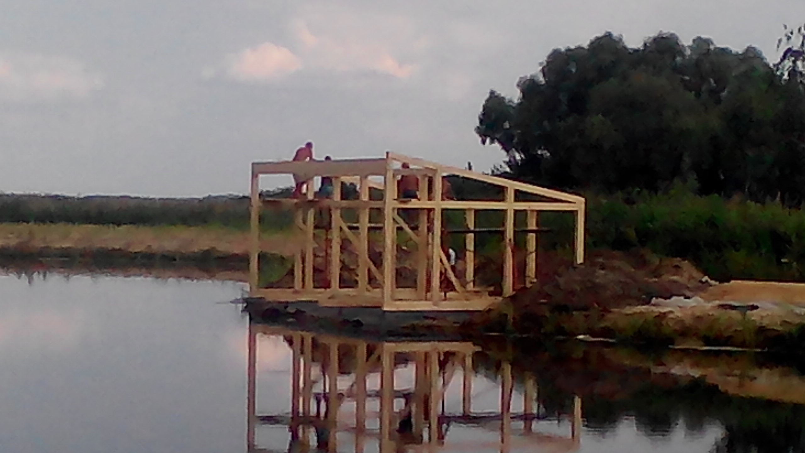

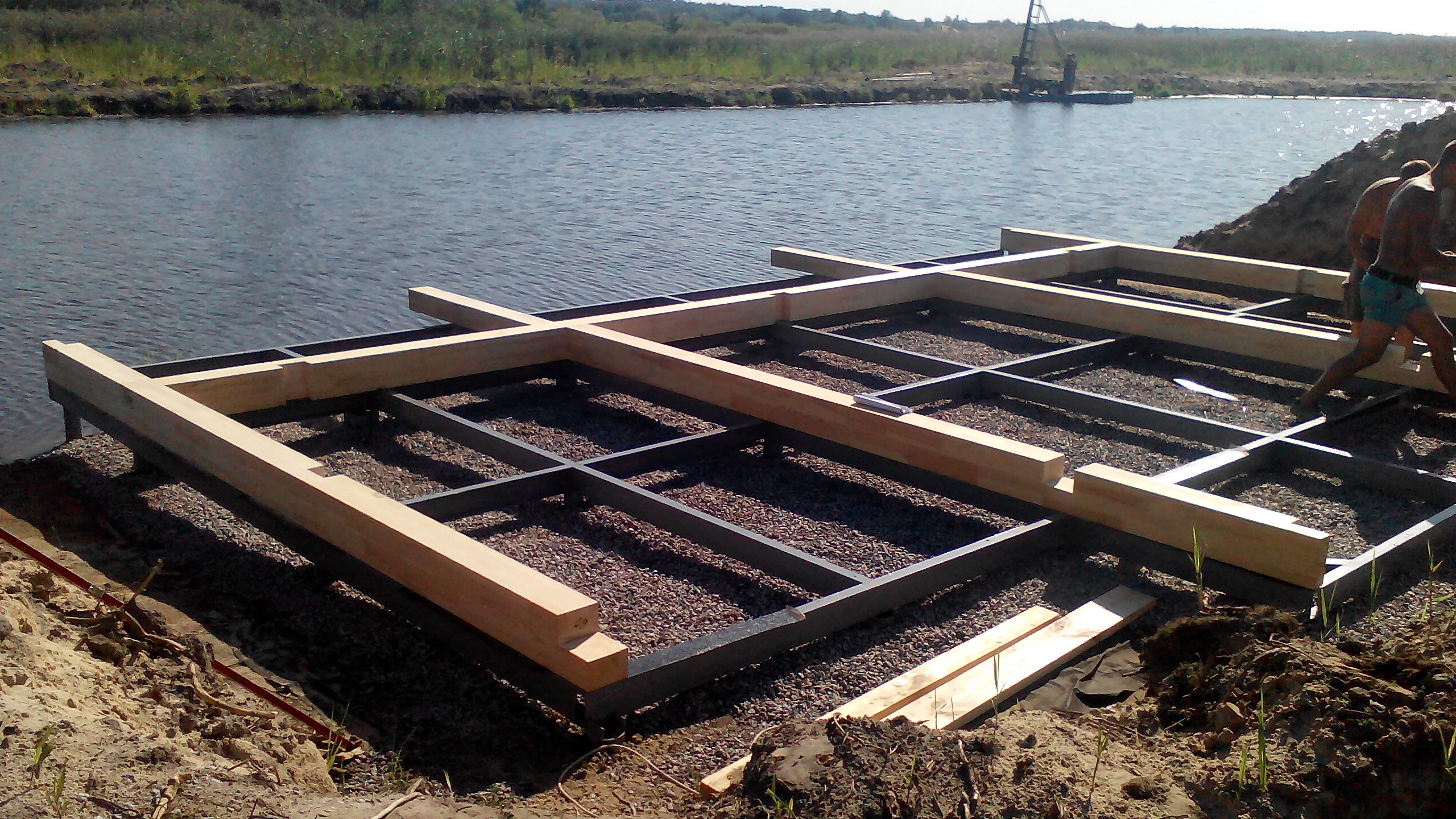

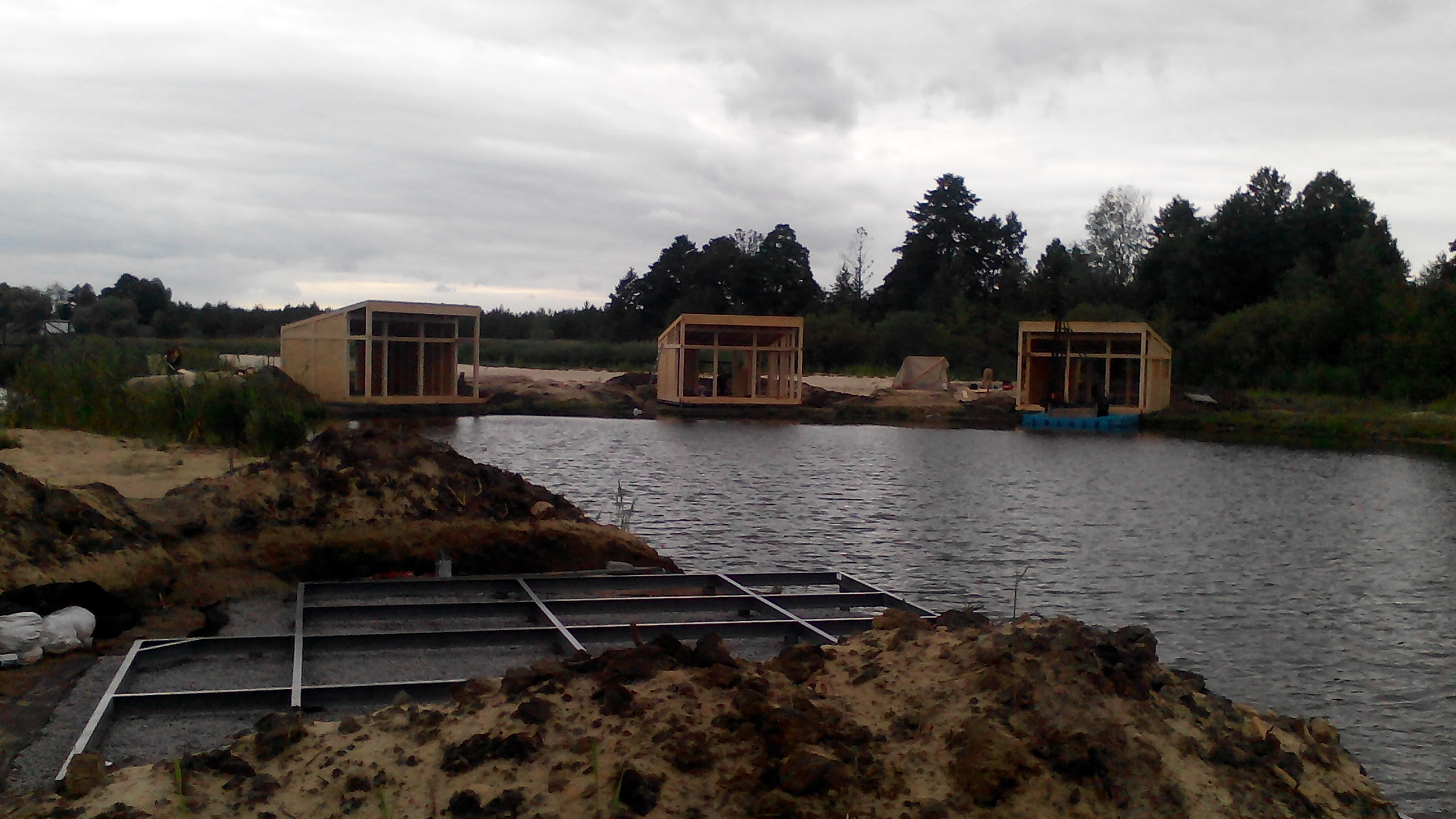

Сегодня психанули и завезли большую беседку. Макс длинна 8.7 м . Самая большая балка весом почти 400 кг. И стоит выше всех. Но поставить будет не проблема, а довести было сложно. завтра начнем.
и я не ставлю - анкера четче и без проблем с сбором и подъемом
в шпильки тяжело попадать?
Да. Мы тоже часто этим болеем .но бывает такого нальют, что анкер руками вынемаеться. А шпилька держит. И по классике правильнее. Но на любителя .
мои всю стенку, например, 14,5 метров длины, собирают и поднимают, а поднять ее на 15 см вверх - ну таааакое себе, 6 человек не справятся
Добавлено через 58 секунд
а, разумно
в моем случае так быть не может :-), потому анкера - наше фсе
А что если краном?
А что если краном?
а нафига? Вы себе точно представляете, какой должен быть кран и крепеж, для того, что бы не повредив поднять не неревязанную стенку 14,5 метров? :-)
Можно поднять и посадить на шпильки. Прокладки. И пошла. Мы стены поднимаем с ОСБ, максимально 10, дальше проще разрезать. А кран в каркасном домостроении практически не используется, только когда идёт готовый панельник. Чаще всего там где строим мы нет возможности использования техники . Ручками, ручками.
Ну зачем же давать такие советы?Особенно ,ежели не делали такого сами никогда...
Если мы беремся за дом под ключ, то только шпильки. А если под меня сейчас работает пять бригад бетонщиков, и не все льется из миксера, то конечно анкер проще. Но там где тёплый пол, там уже без вопросов только шпильки. Всегда при скрытом монтаже присутствует человеческий фактор и есть риск форсажной ситуации. На посленовогоднем доме , мы пробили тёплый пол анкером, его просто сорвало бетоном. И сантехник и бетонщики не знали о такой проблеме. Бетон по темному приняли и не заметили. Так ,что совет даю правильный. А вариантов масса. Знаю фирму которая только на хим анкерный работают. Как душа желает

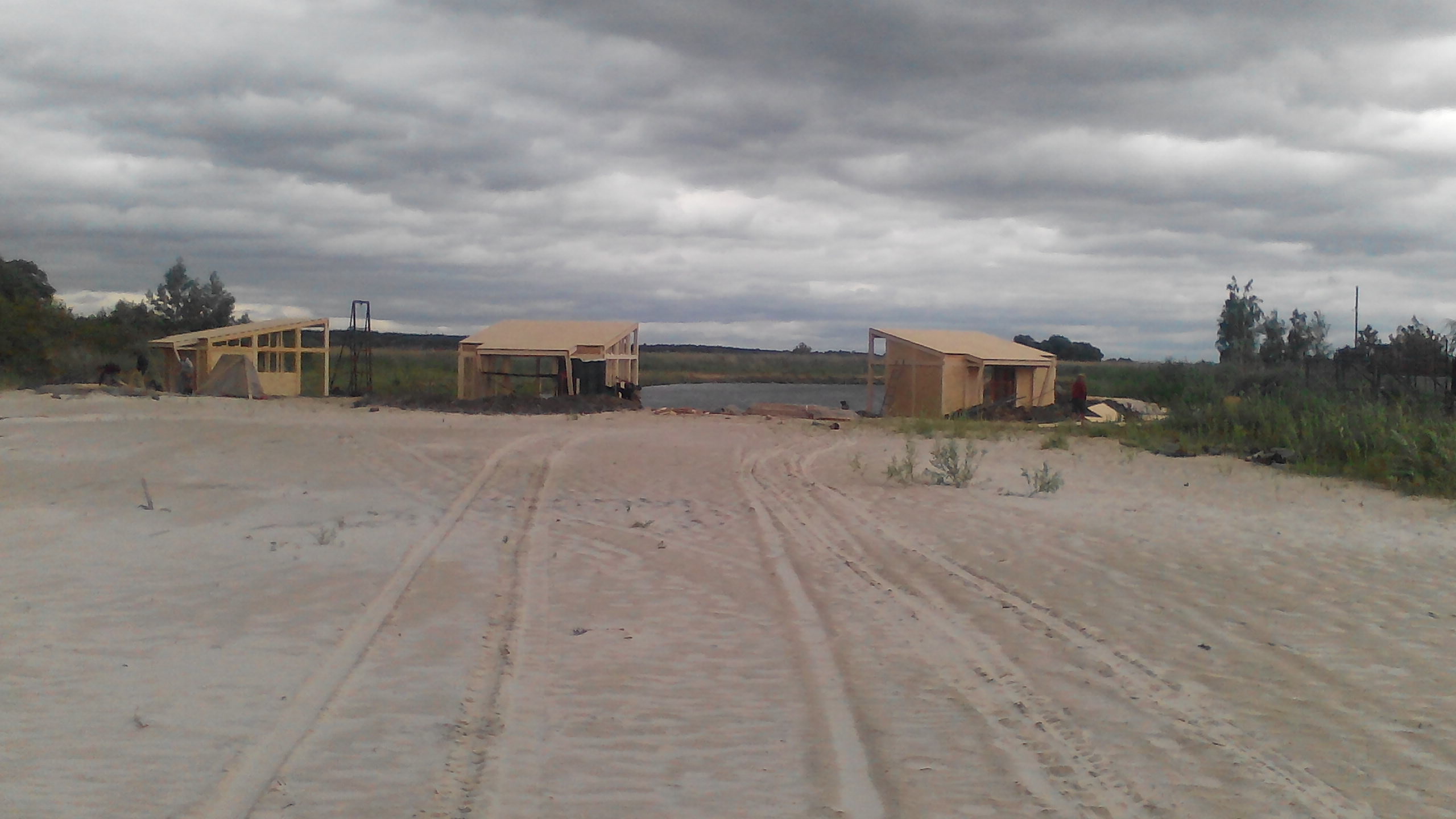

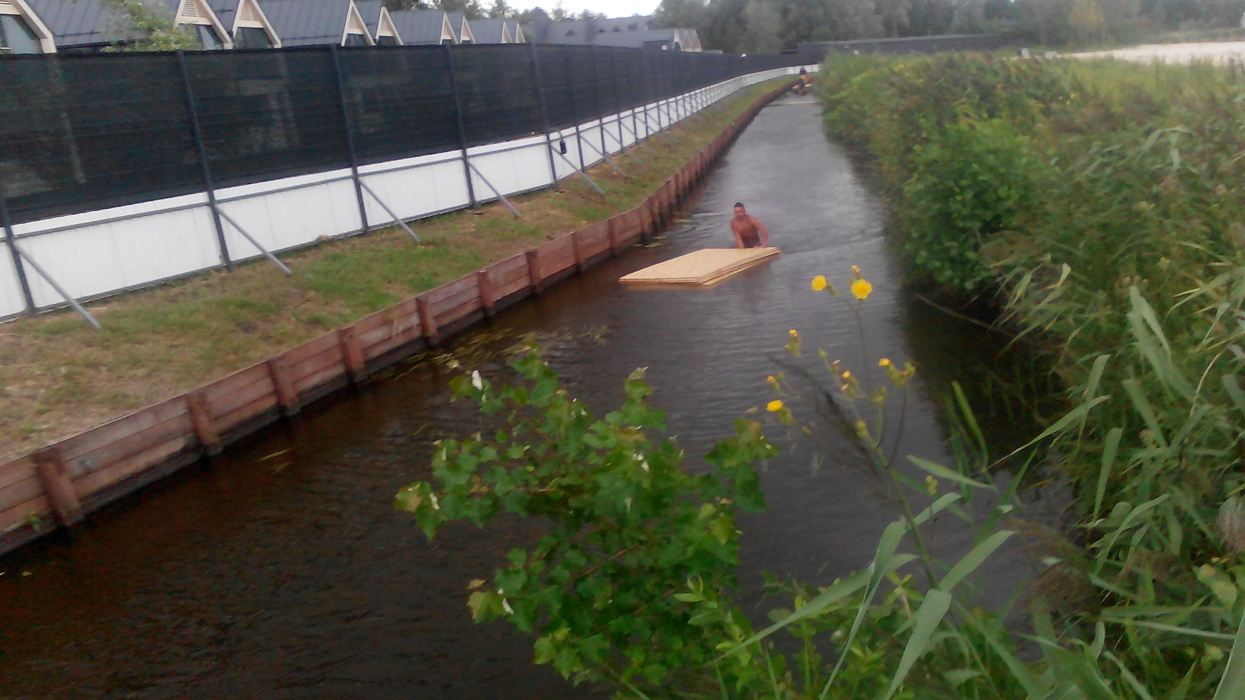

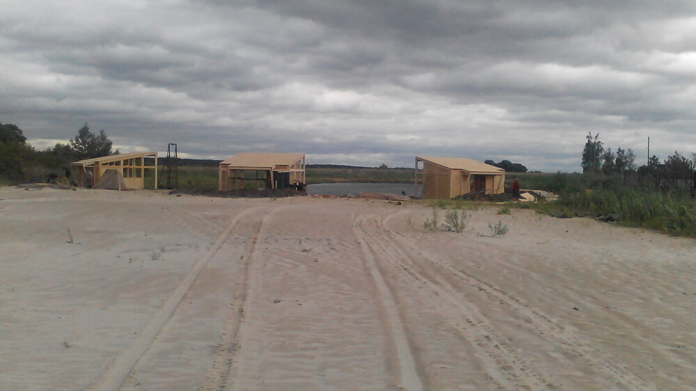

Пошла в работу большая беседка. Идёт дороботка элементов и по ходу сборка.
если не секрет, то что это строят?
Я так понял что оборудуют места для платной рыбалки?
Ну как-то жирновато вроде, как для рыбалки :D
ну знаете богатая жизнь .. она другая!
selfish.ua/
Кийлов. Селфиш. Да новое озеро, карповое. Беседки для отдыха и рыбалки. Это клуб заточенный для любителей рыбалки, с полным комплексом. У них на сайте можно посмотреть. Хозяин очень любит своё детище. И собирает много необычных архитектурных и дезайнерских решений. Да, очень дорого. Но такого нет больше в Европе. Мы начинали его практически с нуля, и очень рад ,что попал на этот объект.

Ничего не понял... это что внутренняя опалубка хоронится? или то что-то другое?
Армирование у меня вызывает шок, может я таки что-то не понимаю...
мы раз пробовали - не понравилось. Садим только после сборки и только на химию.
