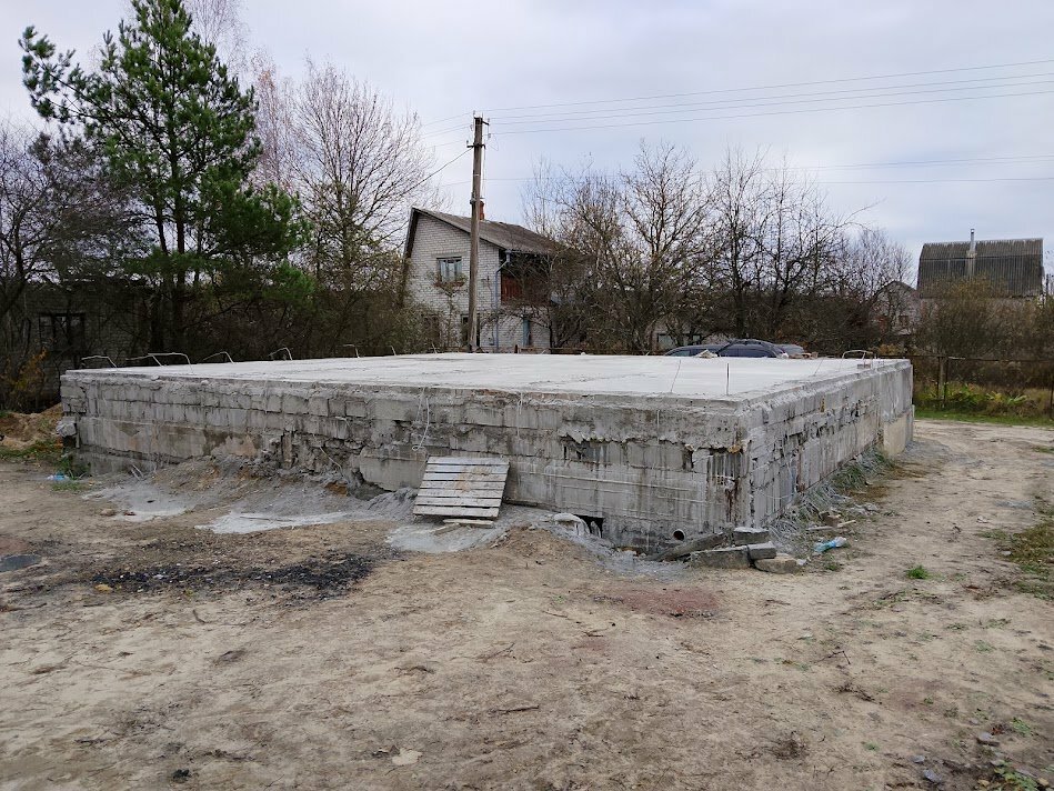

cherednik Опубліковано: 15 листопада 2025 Поділитись Опубліковано: 15 листопада 2025 (змінено) 14.11.2025 в 21:21, sktd сказав: Був досвід надбудови над старою цегляною спорудою. То заганяли метрові шпильки на хіманкер. Тіпа армування стіни получилось і наше кріплення було міцне маю декілька запитань щодо будівництва каркасного будинку. Отже маю фундамент 9 на 9,8 м. загалом думав будувати 1 поверх - але розумію що напевно буду будувати ще мансардний півповерх. проект це попердній і напевно не фінальний, але це так для наглядності. 1. Фундамент явлює собою підвал плити пк зверху по яким залятто плиту 10см. в подальшому плитку закатаю руберойдом і буду ставити стіни. через це чи є сенс під стіни покласти 10-15 см щільного газоблоку щоб відсікти холод? В подальшому в будинку буду класи 10 см політиролу та 7 см стяжки (теплої підлоги)? Якщо ж поставлю стіни на фундамент а потім зроблю теплу підлогу - чи не буде проблема що стіна буде якби в середині стяжки + у відносно холодній зоні? 2. кріплення до фундаменту - зовнішні стіни нема моливості забурити (точніше є але лише в декількох точках) - але є закладні проволка катанка (зусилля мінімум 500 кг кожної тобто не менше чим анкер) якою буду кріпити зовнішні стіни. усі внутрішні стіни є можливість анкеруват до плити. Чи варто ще якось додатково кріпити каркас до цоколя? 3. обшивка осб - розумію що будь яка плитка обшивка дає жорсткість конструкції але мене турбує що цей матеріал є погано паропроникним, в мережі є багато відео коли його використовують в такому ж пирозі як планую я - 150 + по 50 з кожної сторони перехресне утеплення. ЧИ не замкну я таким чином стіну і чи не буде волога накопичуватися в осб коли він по факту буде в середині утеплювача. (конструктив я прорахував і майже скрізь в мене є змога поставити укосини)? 4. Пиріг планую наступний: 150на40 - стійки (і весь конструктив каркасу) в середині 15 см вата ізоват 45, зовні перехресне утеплення скловата 5см + вітробарєр і вентильований фасад, в середині паробарєр хороший, 5 см перехресне утеплення ватою 135 щільності в якій прокладка електрики далі пароізоляція і ще шар спіненого поліетилену фольгованого 2 мм і закриваю два шари гіпсокартону (1 шар всі стики зашпакльовую, 2 шар з розбивкою швів). 5. як зробити перекриття між поверхами максимально жорсткими та з гарною звукоізоляцією. коли вивчав це питання то єдине що бачу це подвіні балки одні на стелю інші на підлогу (розвірванні між собою)? Змінено 15 листопада 2025 користувачем cherednik Посилання на коментар Поділитися на інших сайтах More sharing options...
#roofinspector Опубліковано: 16 листопада 2025 Поділитись Опубліковано: 16 листопада 2025 18 часов назад, cherednik сказал: 1. Фундамент явлює собою підвал плити пк зверху по яким залятто плиту 10см. в подальшому плитку закатаю руберойдом і буду ставити стіни. через це чи є сенс під стіни покласти 10-15 см щільного газоблоку щоб відсікти холод? В подальшому в будинку буду класи 10 см політиролу та 7 см стяжки (теплої підлоги)? Якщо ж поставлю стіни на фундамент а потім зроблю теплу підлогу - чи не буде проблема що стіна буде якби в середині стяжки + у відносно холодній зоні? Це хибна ідея. Не треба бетон ізолювати від приміщення. Навпаки, треба його максимально об'єднати з теплою зоною. Каркасник - мало інертна споруда. Швидко нагрівається та швидко остигає. Іноді це проблема. Бетонна підлога нехай буде акумулятором тепла. Буде вирівнювати ці перепади. Інтегруйте її та використовуйте її переваги. Краще підкопати по периметру та ізолювати бетон від зовнішнього впливу. В Канаді ніхто не ізолює каркас стін від фундаменту. Завжди екструзієй затеплюють фундамент ззовні Посилання на коментар Поділитися на інших сайтах More sharing options...
#roofinspector Опубліковано: 16 листопада 2025 Поділитись Опубліковано: 16 листопада 2025 19 часов назад, cherednik сказал: обшивка осб - розумію що будь яка плитка обшивка дає жорсткість конструкції але мене турбує що цей матеріал є погано паропроникним, в мережі є багато відео коли його використовують в такому ж пирозі як планую я - 150 + по 50 з кожної сторони перехресне утеплення. ЧИ не замкну я таким чином стіну і чи не буде волога накопичуватися в осб коли він по факту буде в середині утеплювача. (конструктив я прорахував і майже скрізь в мене є змога поставити укосини)? Не так важлива паропроникність зовнішнього шару як те, щоб внутрішній мав більший спротив паропроникненню. Тобто: якщо зробите гарну пароізоляцію то осб ззовні не є проблемою взагалі 2 Посилання на коментар Поділитися на інших сайтах More sharing options...
cherednik Опубліковано: 16 листопада 2025 Поділитись Опубліковано: 16 листопада 2025 4 години тому, #roofinspector сказав: Краще підкопати по периметру та ізолювати бетон від зовнішнього впливу. В мене так не вийде бо це холодний підвал і втрати тепла будуть скажені, якщо не зробити терморозрив. Роль акумулятора тепла відіграє стяжка + керамограніт. Посилання на коментар Поділитися на інших сайтах More sharing options...
#roofinspector Опубліковано: 16 листопада 2025 Поділитись Опубліковано: 16 листопада 2025 11 минут назад, cherednik сказал: В мене так не вийде бо це холодний підвал і втрати тепла будуть скажені, якщо не зробити терморозрив. Роль акумулятора тепла відіграє стяжка + керамограніт. В Канаді майже усі також мають підвали (basement) і роблять за тїєю ж схемою що я вам вище писав. І нічого. Мабуть ви щось накручуєте. Але вибір за вами. Я поділився практикою, вам вирішувати чи вона має сенс. Посилання на коментар Поділитися на інших сайтах More sharing options...
cherednik Опубліковано: 16 листопада 2025 Поділитись Опубліковано: 16 листопада 2025 1 година тому, #roofinspector сказав: В Канаді майже усі також мають підвали (basement) і роблять за тїєю ж схемою що я вам вище писав. І нічого. Мабуть ви щось накручуєте. Але вибір за вами. Я поділився практикою, вам вирішувати чи вона має сенс. Може щось і накручую))) Але логіки поки не бачу, навіщо гріти фундамент і підвал в чому перевага такого рішення, фізику ж не змінити. Посилання на коментар Поділитися на інших сайтах More sharing options...
pump Опубліковано: 16 листопада 2025 Поділитись Опубліковано: 16 листопада 2025 9 часов назад, cherednik сказал: навіщо гріти фундамент і підвал в чому перевага такого рішення, фізику ж не змінити. коли на фундмент клеюють прошарок ЕППС (та ще й гідрорізолюють) - то його (фундамент) не гріють, а відгороджують від зовнішнього середовища. Але тількі ту частку Ф, шьо знаходиться під землею. Звичайна фізика. Посилання на коментар Поділитися на інших сайтах More sharing options...
cherednik Опубліковано: 16 листопада 2025 Поділитись Опубліковано: 16 листопада 2025 (змінено) 13 годин тому, pump сказав: коли на фундмент клеюють прошарок ЕППС (та ще й гідрорізолюють) - то його (фундамент) не гріють, а відгороджують від зовнішнього середовища. Але тількі ту частку Ф, шьо знаходиться під землею. Звичайна фізика. саме тому я і планую гідроізолювати (точніше це пароізоляція) і на верх полістирол щоб енергія теплова від теплої підлоги не йшла в цоколь Змінено 17 листопада 2025 користувачем cherednik Посилання на коментар Поділитися на інших сайтах More sharing options...
pump Опубліковано: 16 листопада 2025 Поділитись Опубліковано: 16 листопада 2025 24 минуты назад, cherednik сказал: саме тому я і планую гідроізолювати (точніше це пароізоляція) і на верх полістирол щоб енергія теплова від теплої підлоги не йгла в цоколь мабуть ми про різні ізоляциї. я писав про вертикальне изолювання фундаменту ззовні, який знаходиться під землею по бетону (блокам, чи каменю) спочатку ставлять ЄППС, а тоді гідроізоляцию, та якийсь крупнозернистий заповнювач (щебень, та ін.) задля відведення поверхневих вод. якщьо ж для теплої підлоги, то так: підоснова, ГІдроізоляция, полістирол, та труби ТП у стяжці. Посилання на коментар Поділитися на інших сайтах More sharing options...
