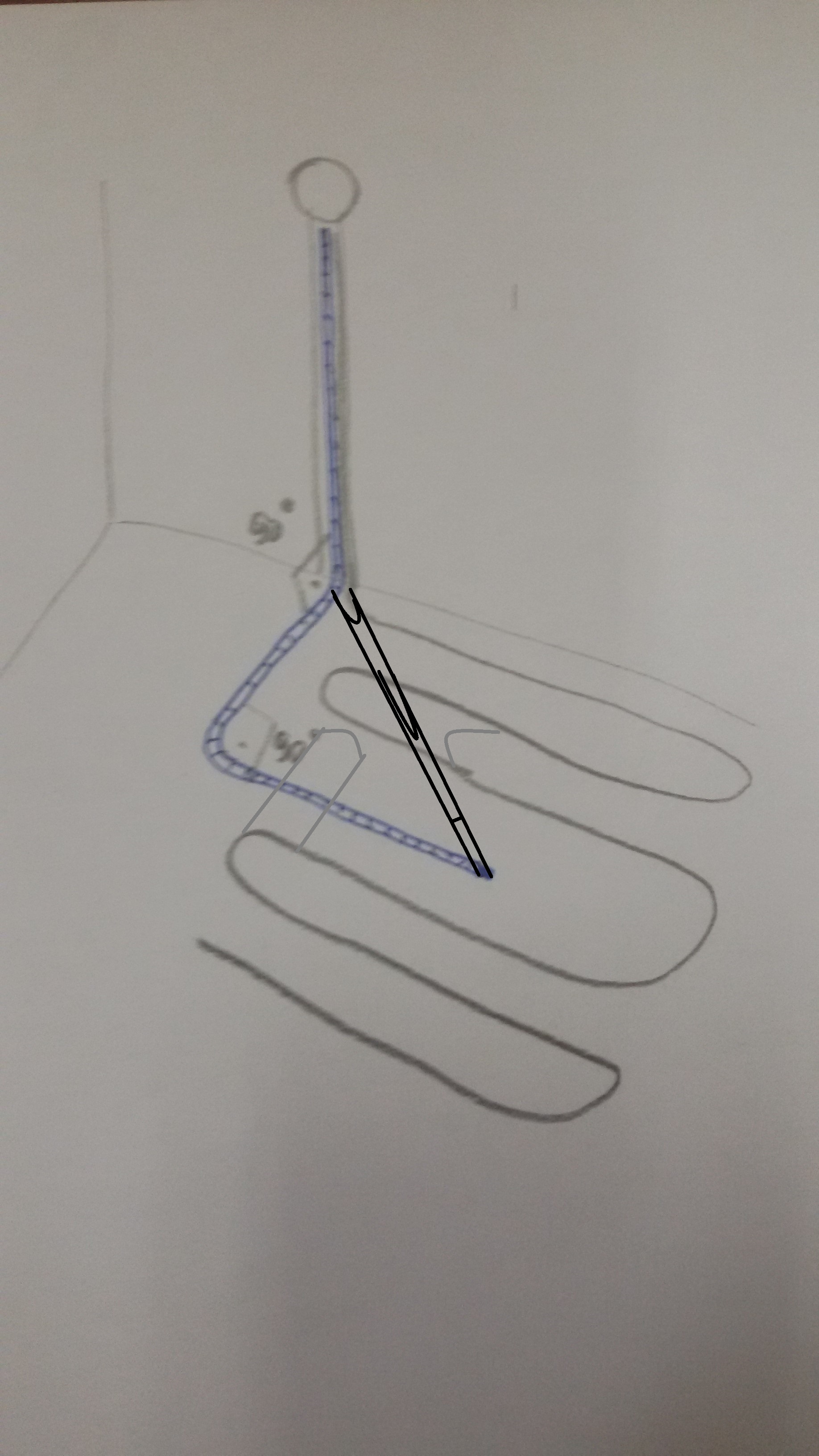

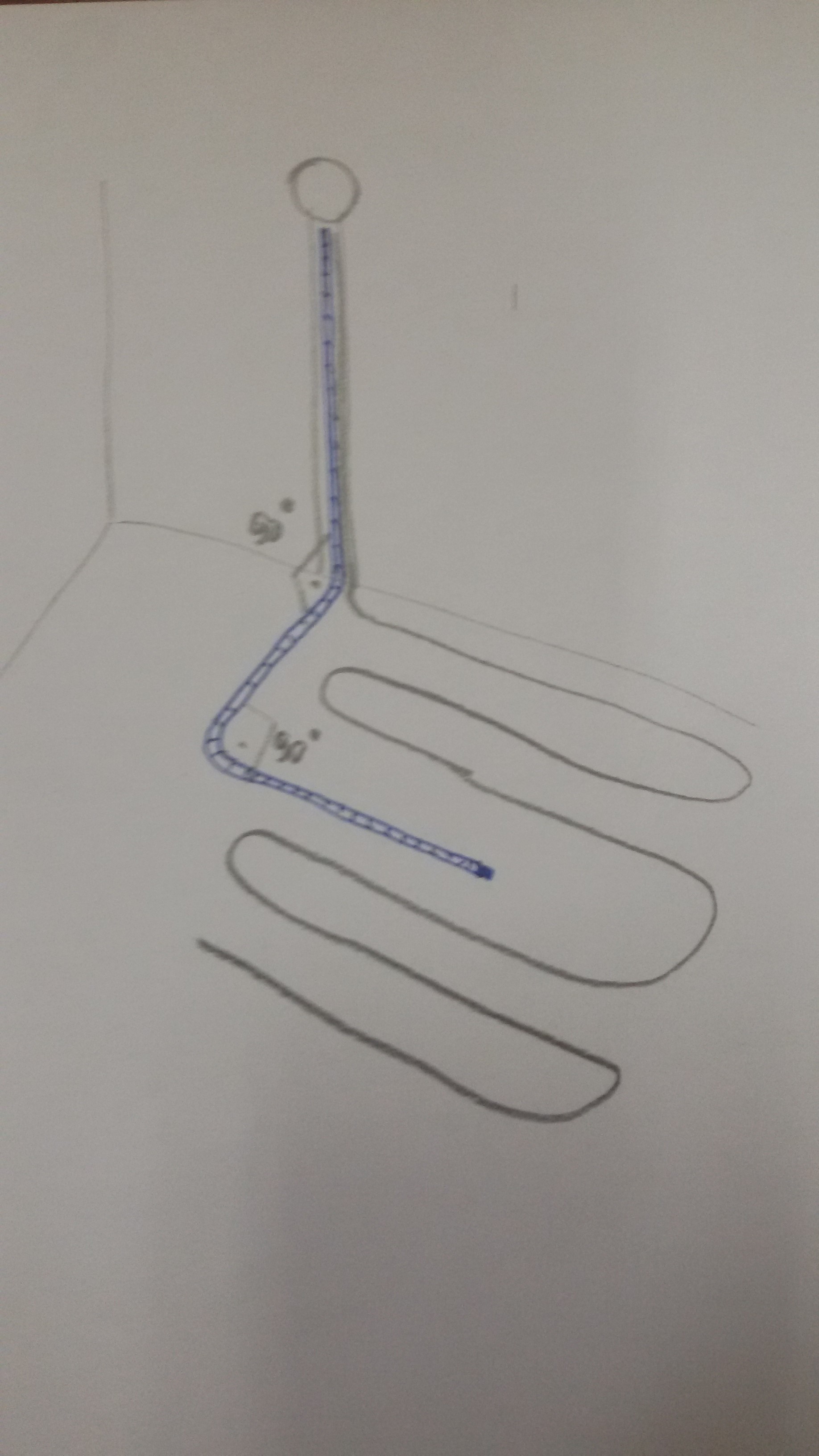

Antrate Опубліковано: 10 квітня 2018 Поділитись Опубліковано: 10 квітня 2018 При прокладке гофры для датчика температуры в пол, два поворота в 90 градусов не будет проблемой при дальнейшей замене этого датчика? Один опуск между стеной и полом, второй в самом полу. Посилання на коментар Поділитися на інших сайтах More sharing options...
interdalnoboy Опубліковано: 10 квітня 2018 Поділитись Опубліковано: 10 квітня 2018 При прокладке гофры для датчика температуры в пол, два поворота в 90 градусов не будет проблемой при дальнейшей замене этого датчика? Один опуск между стеной и полом, второй в самом полу. Здається мені що затягнути новий ви туда вже не зможете. 1 Посилання на коментар Поділитися на інших сайтах More sharing options...
Gene4ka Опубліковано: 10 квітня 2018 Поділитись Опубліковано: 10 квітня 2018 При прокладке гофры для датчика температуры в пол, два поворота в 90 градусов не будет проблемой при дальнейшей замене этого датчика? Один опуск между стеной и полом, второй в самом полу. "В полу" поворота не должно быть, в нормальной инструкции это должно быть написано 2 Посилання на коментар Поділитися на інших сайтах More sharing options...
S_Vladimir_79 Опубліковано: 10 квітня 2018 Поділитись Опубліковано: 10 квітня 2018 При прокладке гофры для датчика температуры в пол, два поворота в 90 градусов не будет проблемой при дальнейшей замене этого датчика? Один опуск между стеной и полом, второй в самом полу. Попробуйте сразу и поймёте. 1 Посилання на коментар Поділитися на інших сайтах More sharing options...
Gene4ka Опубліковано: 10 квітня 2018 Поділитись Опубліковано: 10 квітня 2018 Попробуйте сразу и поймёте. "и пусть у нас будет больше работы" ? Посилання на коментар Поділитися на інших сайтах More sharing options...

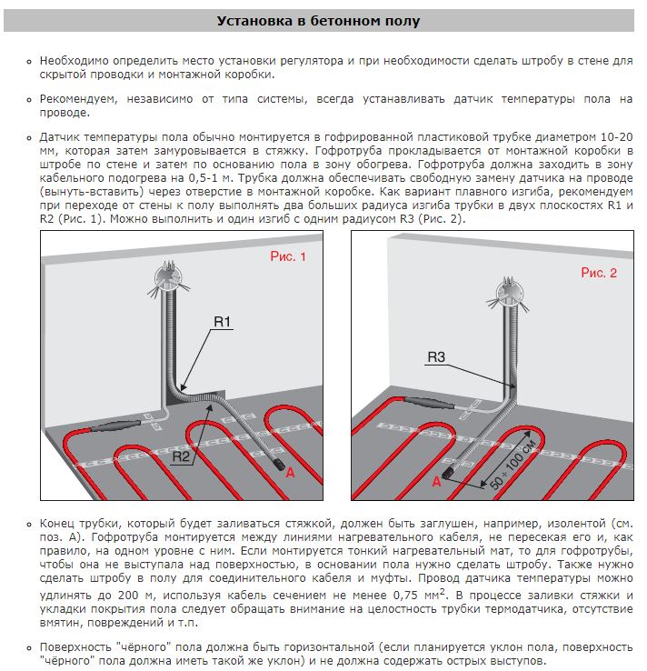

Antrate Опубліковано: 10 квітня 2018 Поділитись Опубліковано: 10 квітня 2018 Прочитал инструкцию к установке кабеля в бетонном полу. На картинках присутствуют два угла под 90 градусов, но не нашёл, что нельзя в полу делать "поворот". Будет так как на картинке. Конечно перед заливкой попробую протянуть, если не получится, то даже не знаю что делать. Так как сейчас кабель будет лежать в штробах. А почему нельзя делать "поворот" кабеля датчика? Это связано с его работоспособностью? Посилання на коментар Поділитися на інших сайтах More sharing options...

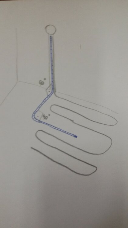

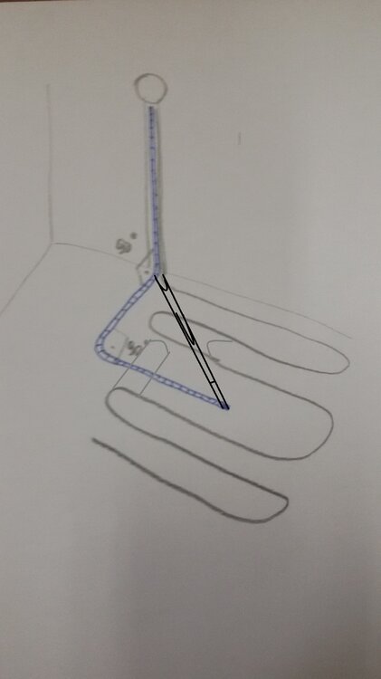

Gene4ka Опубліковано: 10 квітня 2018 Поділитись Опубліковано: 10 квітня 2018 Прочитал инструкцию к установке кабеля в бетонном полу. На картинках присутствуют два угла под 90 градусов, но не нашёл, что нельзя в полу делать "поворот". Будет так как на картинке. Конечно перед заливкой попробую протянуть, если не получится, то даже не знаю что делать. Так как сейчас кабель будет лежать в штробах. А почему нельзя делать "поворот" кабеля датчика? Это связано с его работоспособностью? рисование в редакторах это не мое , так если не поймете - приезжайте, нарисую в жизни 1 Посилання на коментар Поділитися на інших сайтах More sharing options...
Gene4ka Опубліковано: 10 квітня 2018 Поділитись Опубліковано: 10 квітня 2018 Ссылку на сайт давать не буду, сделал скрин. ну там -таки изгибы в месте между стеной и полом, а не так как у вас Посилання на коментар Поділитися на інших сайтах More sharing options...
Antrate Опубліковано: 10 квітня 2018 Поділитись Опубліковано: 10 квітня 2018 У меня тоже самое, только повернуто на 90 градусов и зеркально отображённое))) И больше расстояние прямого участка между углами))) Спасибо, буду что-то думать. Посилання на коментар Поділитися на інших сайтах More sharing options...
