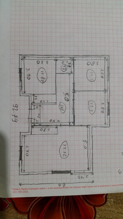

доброго дня. треба хороша кабельна тепла підлога.
сподіваюсь на ваші пропизиції і адекватні розрахунки.
дякую.
дякую.
1. Зазначені, в кожному приміщенні, площі - площі обігрву чи загальні?
2. Електрична тепла підлога буде головним джерелом тепла чи додатковим?
3. Яка електричгна потужність на будинок?
... треба хороша кабельна тепла підлога.
сподіваюсь ......дякую.
"хороша кабельна" - це найдешевша чи якісна?
Якісна - скупий плате двічі
Добавлено через 5 минут
1. Загальні площі. Крім кухні скоріш скоріш за все повністю будуть обігріватись, бо я уявлення не маю що де буде стояти, а потім переставлятись. В кухні додуться меблі, але значної площі вони не заберуть (сама велика кімната )
2. Буде головним і єдиним, дуже сподіваюсь що не підведе, інакше настане крах(((
3. Електрика не підключена щє, планую 16кв+/-
1. На етапі розрахунку ОСНОВНОГО ОПАЛЕННЯ знати розташування меблів не обов'язково, але при монтажі кабелю це необхідно. Навіть кабель найкращої якості з роками вийде з ладу, якщо буде встановлений в місцях без тепловіддачі (холодильник, меблі без ніжок тощо)
2. Якщо правильно обрати потужність системи - не підведе.
ПИТАННЯ:
3.Скільки з 16 кВт ви плануєте виділити під ел.теплу підогу?
4. Вкажіть тип покриття підлоги для кожного приміщення.
5. Вкажіть для кожного приміщення рівень підлоги - буде заливатися стяжка і скільки см? чи треба монтувати ел.ьеплу підлогу під покриття? чи є/буде теплоізялоція і яка?
ПИТАННЯ:
на рахунок меблів зрозумів, дякую. про тепловіддачу тож поняв.
я ж тому і пишу тут, щоб допомогли з потужністю і т.д. щоб нічого не підвело))
я написав приблизно 16, я щє не підключав електроенергію, тому можу взяти більше.
підлогу поки планую повністю покрити плиткою, як я зрозумів це найкращий варіант для теплої підлоги, а там як піде))
буде:
1 щебінь 2-3см як основа для стяжки
2 чорнова стяжка 5 см
+ є варіант залити смолою чорнову стяжку, така собі гідроізоляція(смола є)
3 пінопласт еструдер 5 см
4 сітка металева очко 100-120мм
5 кабель для теплого полу
6 фінішна стяжка 3-4см
7 плитка
це що до підлоги.
наружні стіни з газблоку 300мм Аерок 300д
перезимую, подивлюсь як воно, і планую утеплити 5 см еструдером.
стеля:
паробарєр + 300мм мінвати, зверху закритий 10 ОСБ (легка стеля)
і щє уточнення:
Наружня стіна кухні, яка 5м в довжину, повністю з скла.
ооо, точно, чуть не забув, вікна ВДС 8 серії, скляна стінка така сама.
