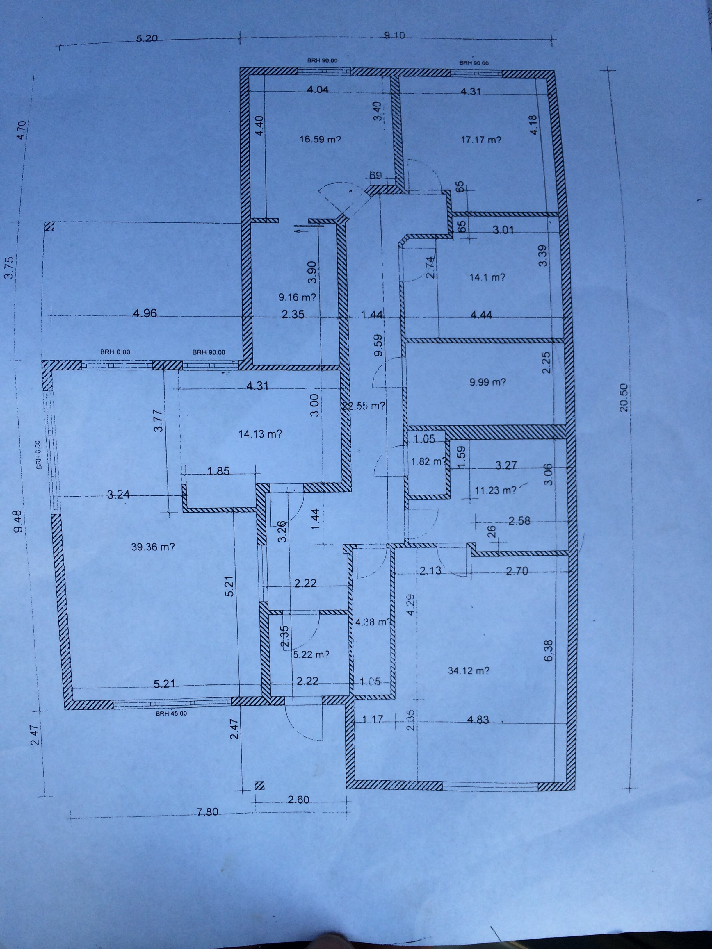

План будинку (орієнтовна площа укладки кабелю 100 кв м).
Якщо робити теплу підлогу (крім гаража і трьох спалень), то на скільки зон слід розподілити?

Можна розрахувати площу обігріву, виходячи з "нижньої планки" - 70% площі в обіграваємому приміщенні повинно обігріватись.
Рохарахунок всіх приміщень, окрім коридору.
В деяких приміщеннях площа може бути інша (в кладовці можна не піддігрівати підлогу, а якщо підігрівати - закласти мінімальну потужніть. В ванній кімнаті та санвузлі, площа обігріву буду меншою, ніж 70%)
Площа загальна/площа обігріву (з урахуванням 70%):
39/27 кв.м.
14,13/9,8 кв.м.
34,12/24 кв.м.
11,2/7,7 кв.м.
9,99/7 кв.м.
14/9,8 кв.м.
17/12 кв.м.
16,6/11,6 кв.м.
9,16/6,4 кв.м.
Обігрваєма площа - 115 кв. м.
При розрахунку енергоспоживання, на рівні 180 Вт/кв.м., загальне енергоспоживання - 20 754 Вт.
При 150 Вт - 17 250 Вт.
Для того, щоб обгрунтовано знизити енергоспоживання, Вам потрібно мати розрахунок тепловтрат.
Якщо вони будуть на рівні 100 Вт/кв.м., Вам потрібно мати 130 Вт/кв.м., теплої підлоги.
Якщо будуть 50 Вт/кв.м. - 65 Вт/кв.м.

1. фінішне покриття - плитка
2. у спальнях плануються батареї (керамогранітні) без теплої підлоги
