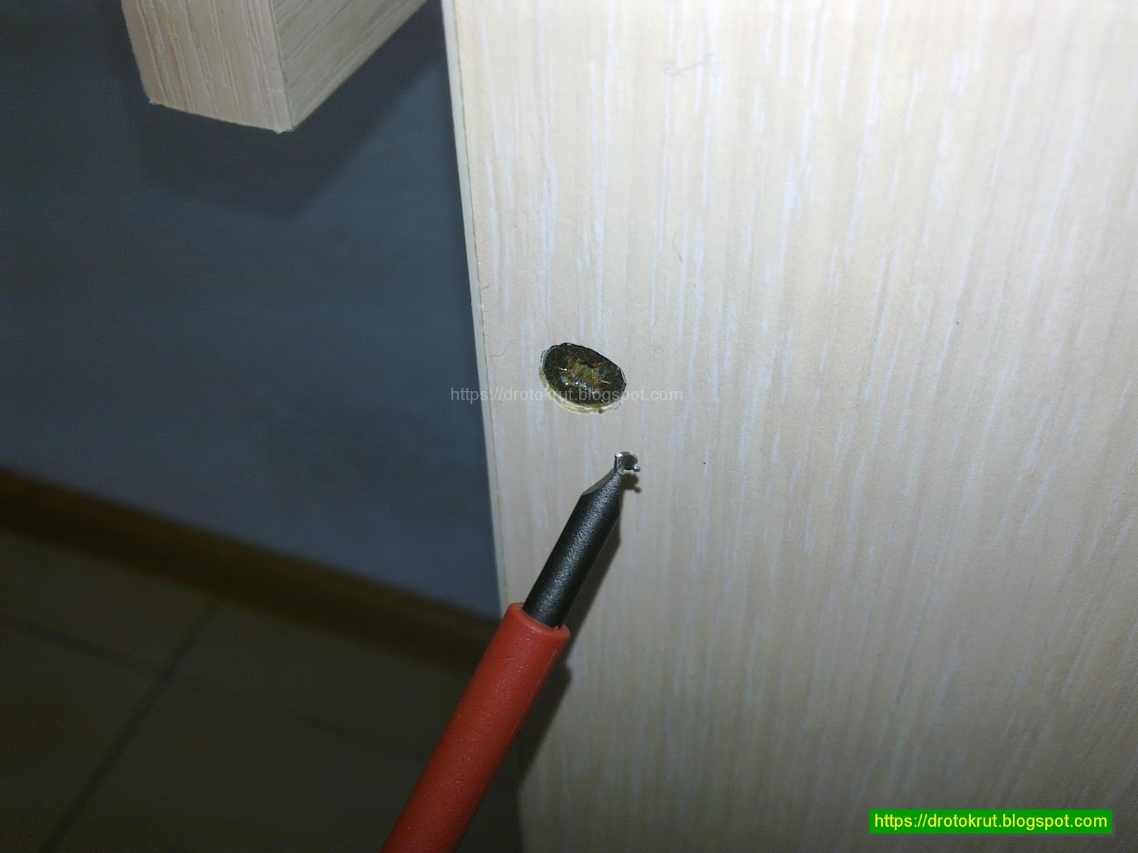

задумался о правильной отвертке как у Energon, потому что правильная протяжка судя по всему рулит.
таки обзавелся и слегка сломал одно жало при испытании
больше фото динамометрической отвертки в посте drotokrut.blogspot.com/2017/06/felo-100-002-06-15-30.html
Eaton автомат: 2 - 2.4 Н-м
Да вы чё , 2 ньютона ,
я зажимаю по самое немогу , провод в наконечнике сплющивается в монолит .
два ньютона - я рукой вырву на раз . :D
Иногда передавить такое же как не додавить. Не зря же производители пишут на автоматах эти же нбутоны.
