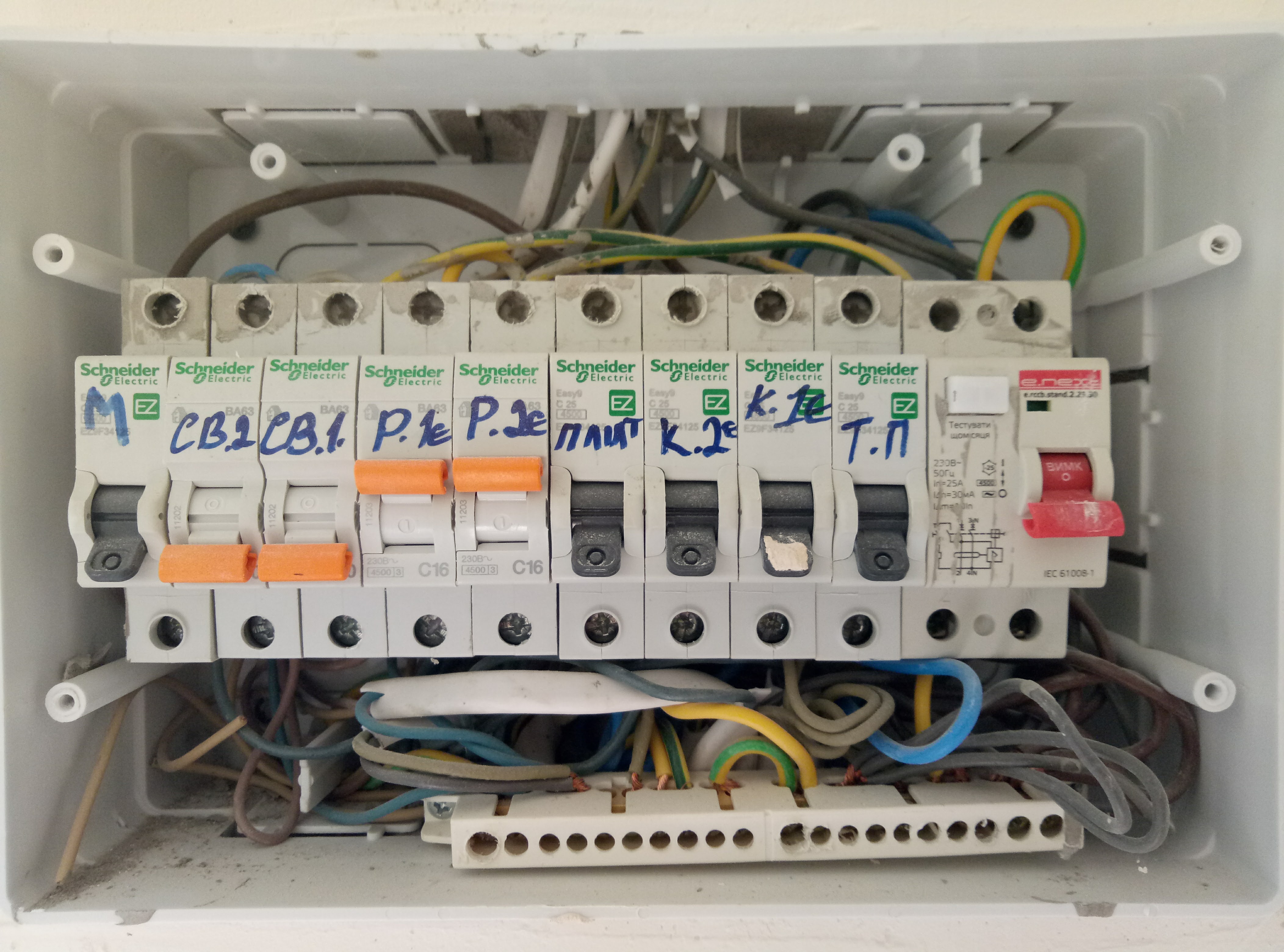

В одном месте к розетке шел 3*1,5 вместо 3*2,5. Благо, недалеко от щита.
Во втором - добавил к выключателю еще один 3*1,5 (второй выключатель), т.к. исполнитель решил использовать желто-зеленый провод для управления фазой (упоминал в черном списке - там много косяков)

4 в одну дырочку? это изврат, да) и небжатые концы уже, так понимаю, никого не пугают.
Если присмотреться внимательнее, то приват каналы отдыхают. Можно долго стоять возле щиточка и наслаждаться))) Бывает накатит, открыва. фоточку, соединяюсь с астралом и медитирую, размышляя о тленности...
1.Не вижу причин радоваться - как по большому счёту, так и по малому.
2.Не сомневаюсь, что номиналы автоматов подобраны неправильно. Подлинность автоматов проверена?
3.Как можно было поставить электронное УЗО типа АС?
4.Как удалось так заляпать автоматы?
а я знаю? показал владельцу, он проникся и сразу закурил, сказал не лезть, он в курсе кто делал

Ну а че на фотке то? Автоматы на 16 ампер, слава богу что не на 25, электронное УЗО? Так а ежели дети черный хлеб кушают и на механическое денег нет - лучше такое чем никакое. Наконечники? Так тоже 82 грн пачечка стоит. Не у каждого лишние деньги имеются. А то что засрали автоматы так наверное хозяину в первую очередь пофиг было, если он не приказал штукатурам щиток прикрыть - хотя бы старыми трусами. Я тоже когда проводку сдаю то все прикрываю и предупреждаю, но штукатурам же хочется поклацать автоматами как Моцарт на рояле, а хозяива ноль на массу. Вот пусть и едят не обляпаються.
В Капро продают поштучно. Выходит дешевле чем в пачечке (на 20 наконечников).
