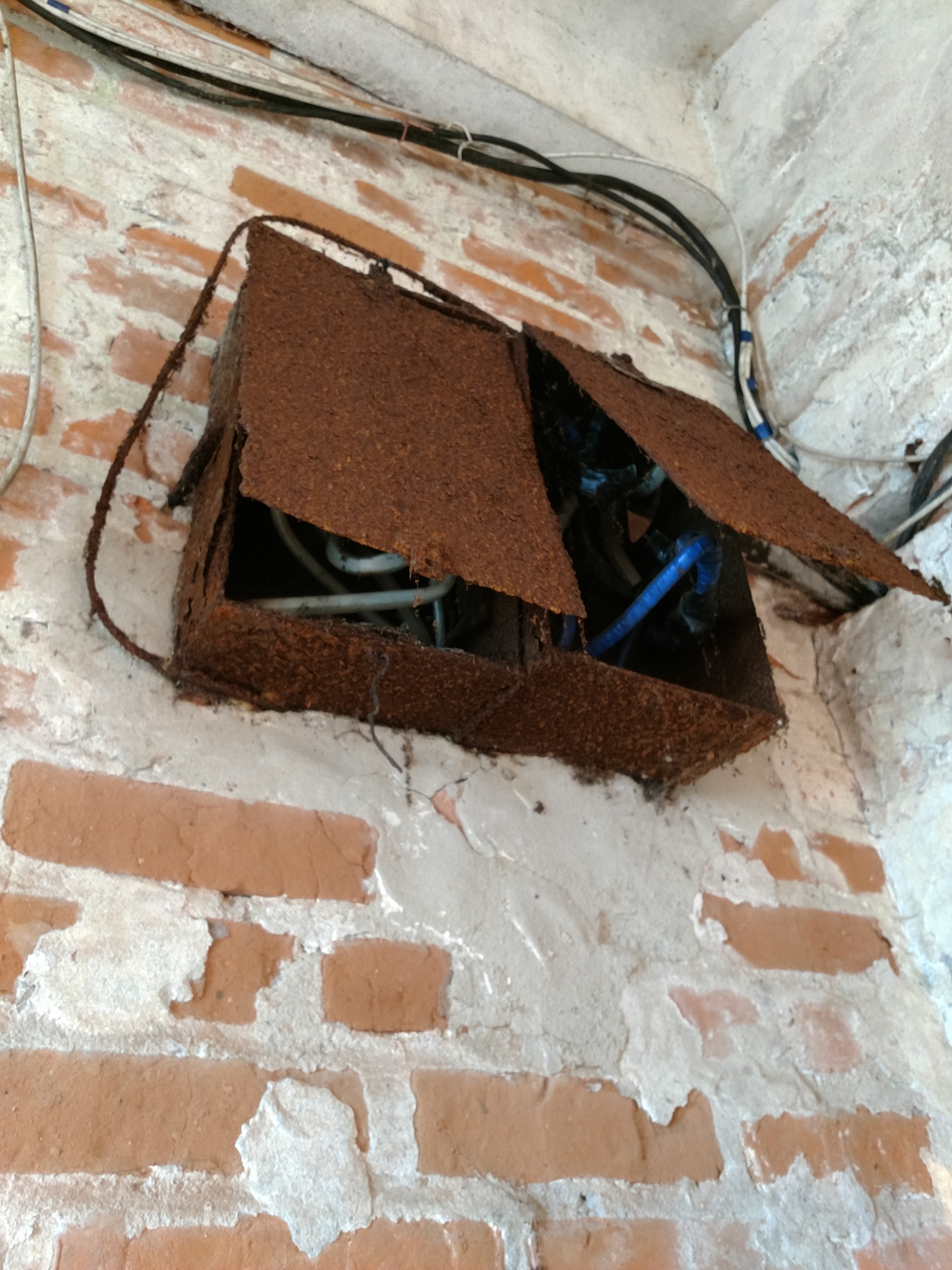

Вы, видать, по новостроям только работаете. В хрущевки давно заглядывали? В этажные щитки, где страшно что-то трогать из-за обветшалой изоляции
Ыыыы… А в сталинки? Когда я на 1562 нажаловалсо, что у мну на этаже завелись суровые челябинские светодиоды, электрики сделали что? [spoiler=Правильно:]закрыли это непотребство картонкой, чтоб такие ушлые как я не видели.
вроде уже давно - этажные щитки, это проблема тех перцев,
что живут в старом фонде, но никак не электрика, жека, мера или президента.
за те копейки, что владельцы недвижимости платят жеку -
за обслуживание их карточного домика,
никто не будет менять стояк, или делать порядок в щитках.
просто сами прикиньте, за сколько бы сами взялись переделать стояк,
с учетом что еще нужно вывозить мусор, подметать територию,
мыть лестницу, лифтеры, пожарники, подлатать крыльцо,
содержать коллцентр для приема заявок,
...при том что неверное это я знаю всего 10% затрат.
так-что постить увиденные говно-стояки - по сути просто чморить своих заказчиков )))
