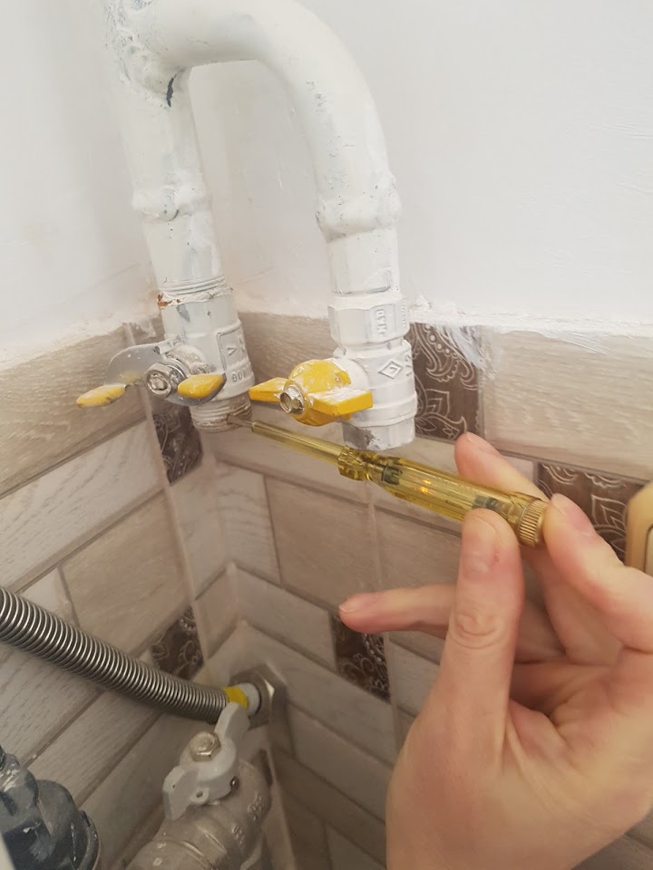

Ну если бы там не было 160 В - то сильфонный шланг без изоляционной втулки подключать нельзя.
Скорее всего, кто-то заземлился на трубу. У меня "Дятел" реагирует, но индикатор не горит
Труба ж имеет потенциал "+", насколько я знаю, чтобы коррозию предотвратить. Только вольтаж не знаю. Но это магистраль. А между магистралью и вот этим стояком изолирующий фланец должен быть. Но как оно там сейчас - не известно
Короч вопрос: как победить эту беду?..
Я бы позвонил в газконтору, сам бы ничего не полез колхозить с газом
А лампочка светится?
Незасисимо от лампочки - всегда нужно подключать сильфонный газовый шланг через изоляционную втулку. Потому что нет никаких гарантий что завтра кулибин не подключит заземление на газовую трубу, даже если сегодня лампочка не светится.
Да меня не надо уговаривать на изоляционную втулку, всё равно подключает котёл спец из горгаза. он как раз и отказался подключать трубу после того как обнаружил на ней потенциал. Теперь вот эта катавасия затянулась, и мы никак не решим проблему.
Попутно появилась вторая проблема. Я купил тут на форуме у одного из форумчан комплект заземления из нержавейки (даже два), пригласил "спецов" (которых, кстати, посоветовали в РЭСе), они сделали монтаж заземления и... на нём тоже потенциал!!! :o
ну теперь осталось узнать от вас цену и место продажи этого чудо-дывайса
Понятия не имею. Там же где сильфонные шланги должны продаваться.
Относительно чего потенциал?
Относительно пальца :D
От вас лампочки не горят? :D
А если серьезно то только обрыв гдето, иначе на заземлении относительно земли никак потенциал не может возникнуть даже если там нормативное сопротивление не выдержано
