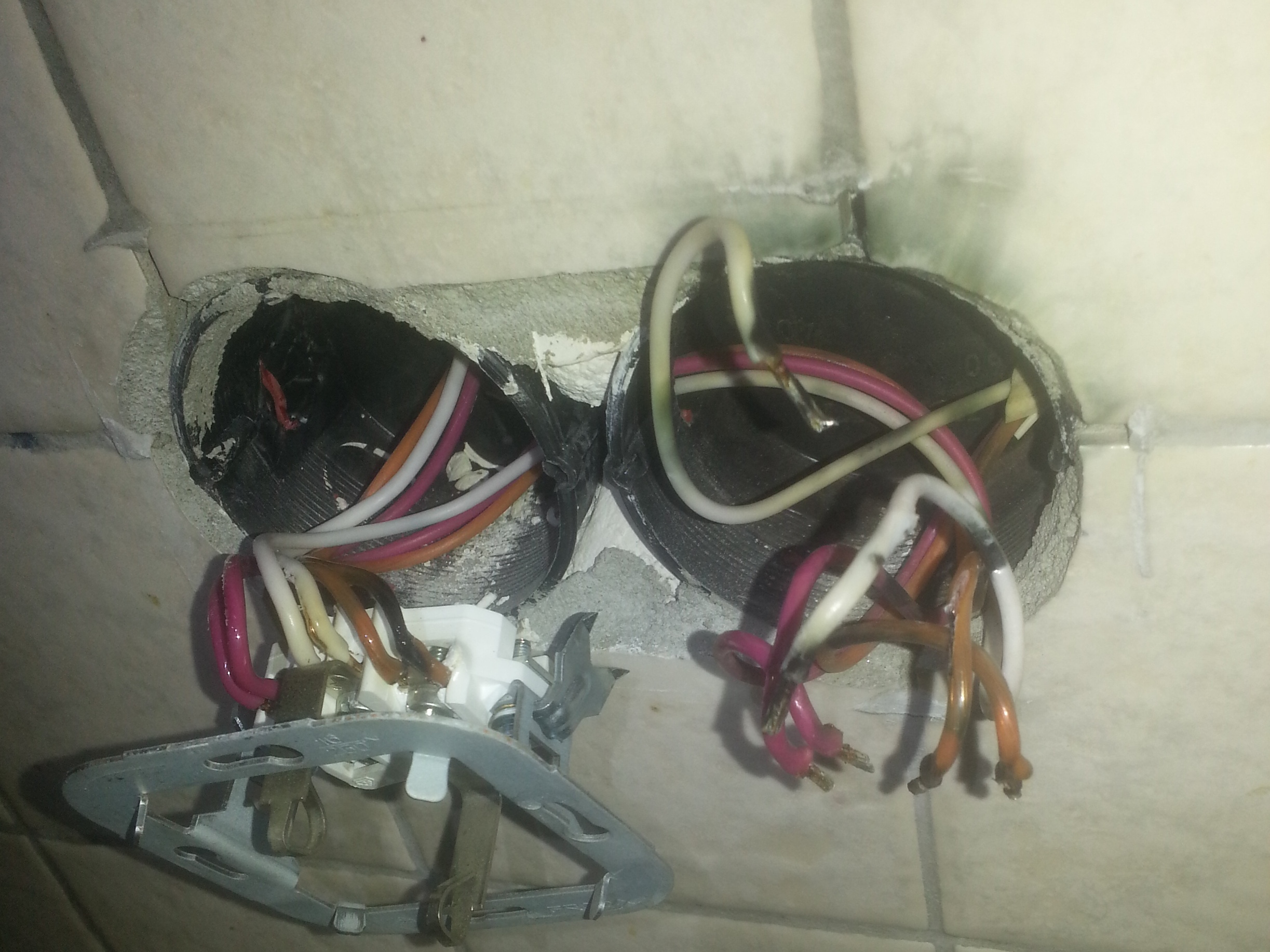

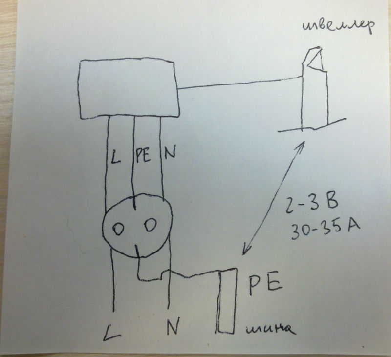

Как оказалось , кондиционер стоит на улице прикрученный к заземлённому швеллеру . Заземляющий контакт розетки посажен на шину PE на щитке в кафе .
Между шиной PE в кафе и швеллером на улице , возникает разность потенциалов порядка ~ 2-3 вольт , с током (замерял клещами ) ~ 30-35 А . Место ихнего соединения - заземляющий контакт в розетке .
В результате розетка греется и плавится , даже обесточенная .
нарисовал схему. Подозреваю, что 2-3 В разность потенциалов была при неотключенной земле. А плавилась розетка из-за ПЛОХОГО места соединения швеллера с землей :)
Всё правильно ,
Но швеллер - это одно заземление ,
а PE-шка в кафе - другое заземление , которое приходит кабелем 5х16 фиг его знает от куда её запитали .
Между ними могла возникнуть разность потенциалов , особенно в городе , где кафешка на кафешке , и магазинчик на магазинчике .
Недаром заземления между собой сваривают металической полосой , дабы уравнять потенциалы .
Швеллер не входил в единою систему энергоснабжения данного зборища кафешек , магазинчиков , забегаловок , ганделеков , пивнушек и прочего всего чего там стояло .
В данном случае , уравнивание потенциалов пришлось на вот эти контакты заземления в розетке .
Они не держат длительных 30-35 А . :D
Они нагреваются и плавят пластмассу . :)

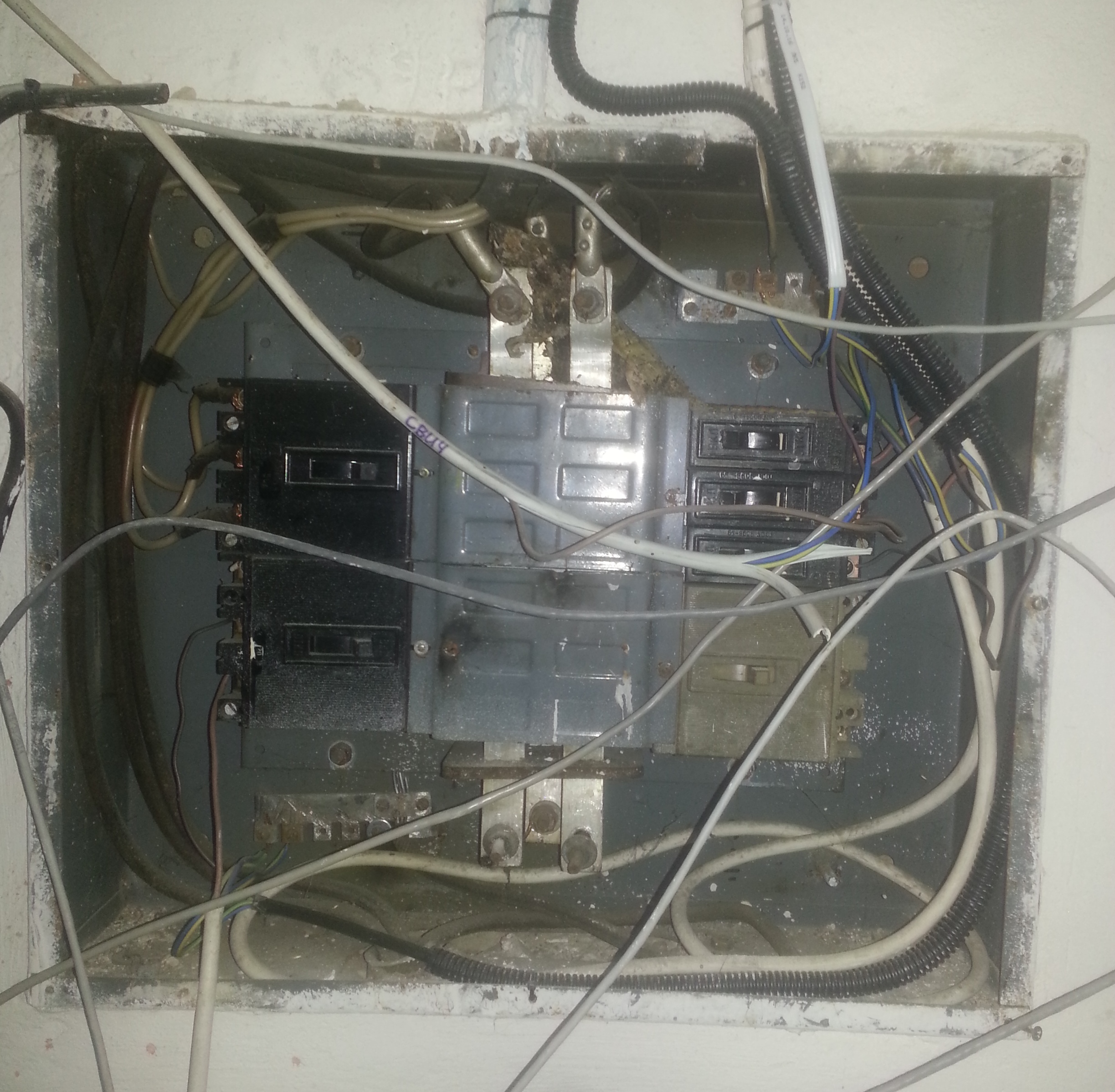

Итак очередной межэтажный распределительный щит - г.Киев ул. Ромен Ролана, дом 4. И риторический вопрос - раз вы вырезали автоматы (те которые стоят - с обрезанными проводами), то почему не установили новые? ПУЭ не для ЖЭКовских электриков?

... риторический вопрос - раз вы вырезали автоматы (те которые стоят - с обрезанными проводами), то почему не установили новые?
Не было на складе . :D
А на том складе как правило , - никогда ни**я нет .
Межэтажные распределительные щиты хрущевско-брежневских домов оставшиеся в наследство , и ПУЭ , - это вообще понятия с разных планет .
А ЖЭК-овские электрики , выступают в роли буфера между этими понятиями ,
которые за небольшую зарплату ковыряются в этом гамне , как на фото приведённое выше .
А чаще , без надобности туда не лезут вообще .

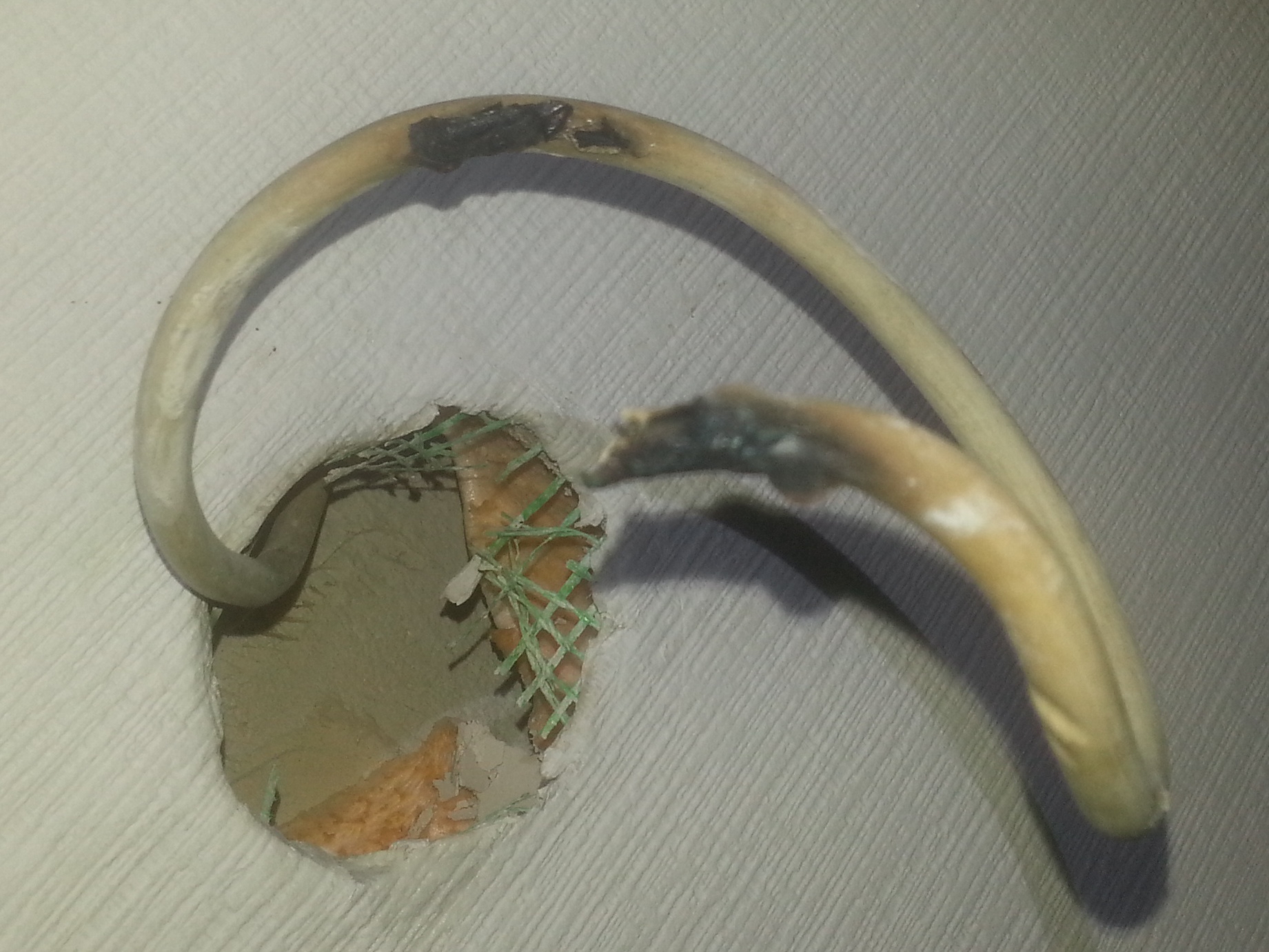

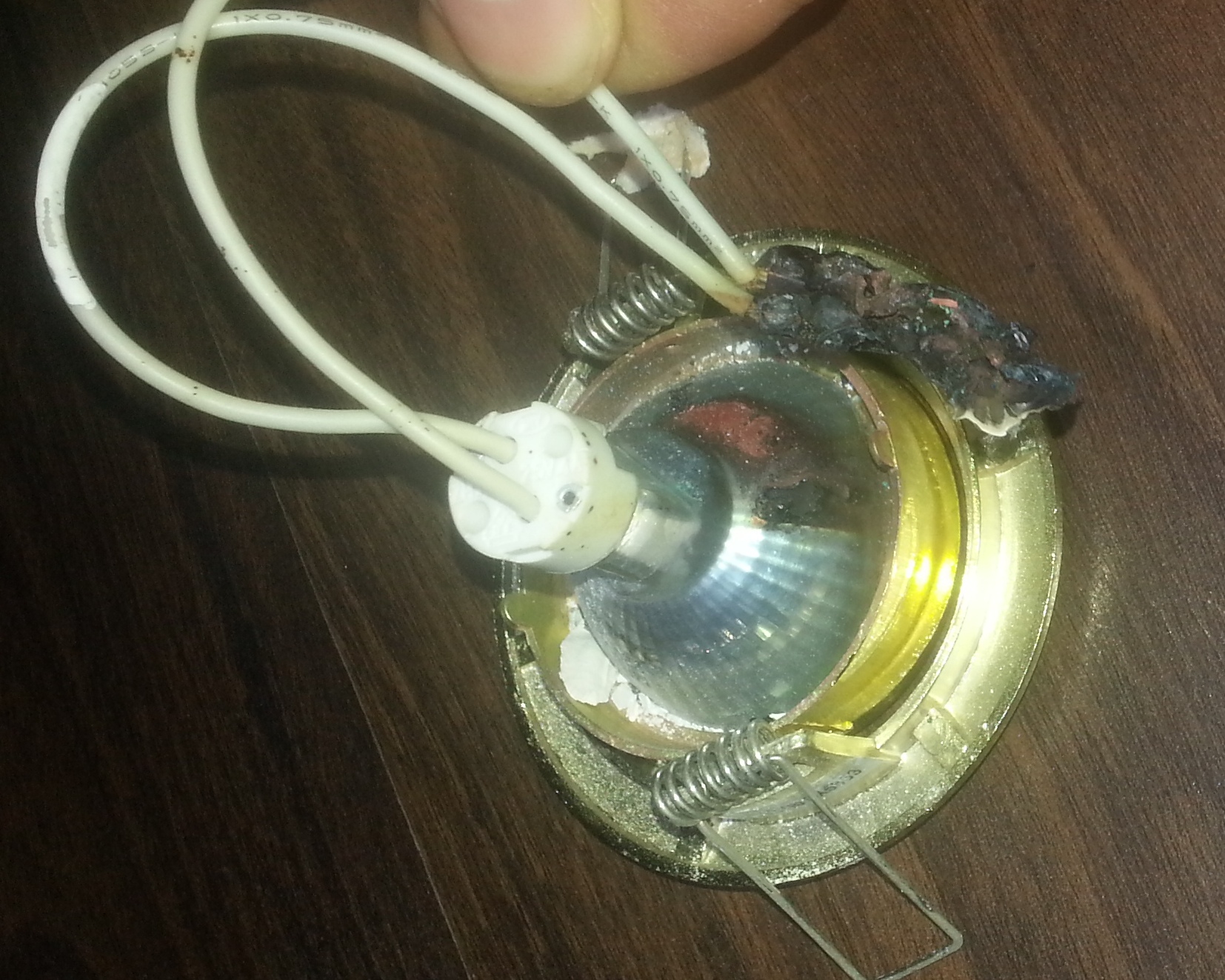

Здесь ПВС вместе с винтовым клемником поджарились от галогенки. В результате - КЗ при включении света. Утеплитель тоже пострадал.
Я предложил сделать как надо (ВВГ вместо ПВС и вместо АВ Аско что-то лучшее), клиент был согласен только на замену галогенок на светодиоды (чтоб не так грелись). Типа, ремонт только доделал. :(

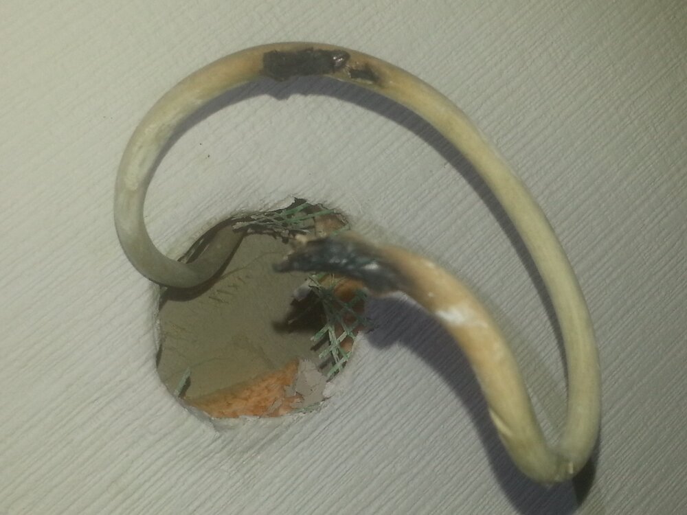

Другая квартира. На кухне розетка задымилась. Ясное дело, нонейм шввп никто не подтягивал в розетках + в конце шлейфа духовка на 2 кВт.
Розетку поменял, провода поменял/пообжимал. Предупредил, что можно включать только что-то одно (чайник, стиралка, кофе, посудомойка, духовка и х/з что ещё в этой группе). Согласились, что будут включать по очереди. На всякий случай, заменил АВ с 16 на 10.
На следующее утро звонит недовольный клиент и объясняет, что когда любимая жена готовит пирожки в духовке, она любит выпить кофе, а нифига не получается... Ещё раз объяснил, почему так. Не помогло. Аргумент клиента - ведь работало же, несколько лет. Трижды предупредил и поставил обратно 16 ампер :(
...Может, я неправильно объясняю... Что нужно говорить, чтоб дошло?

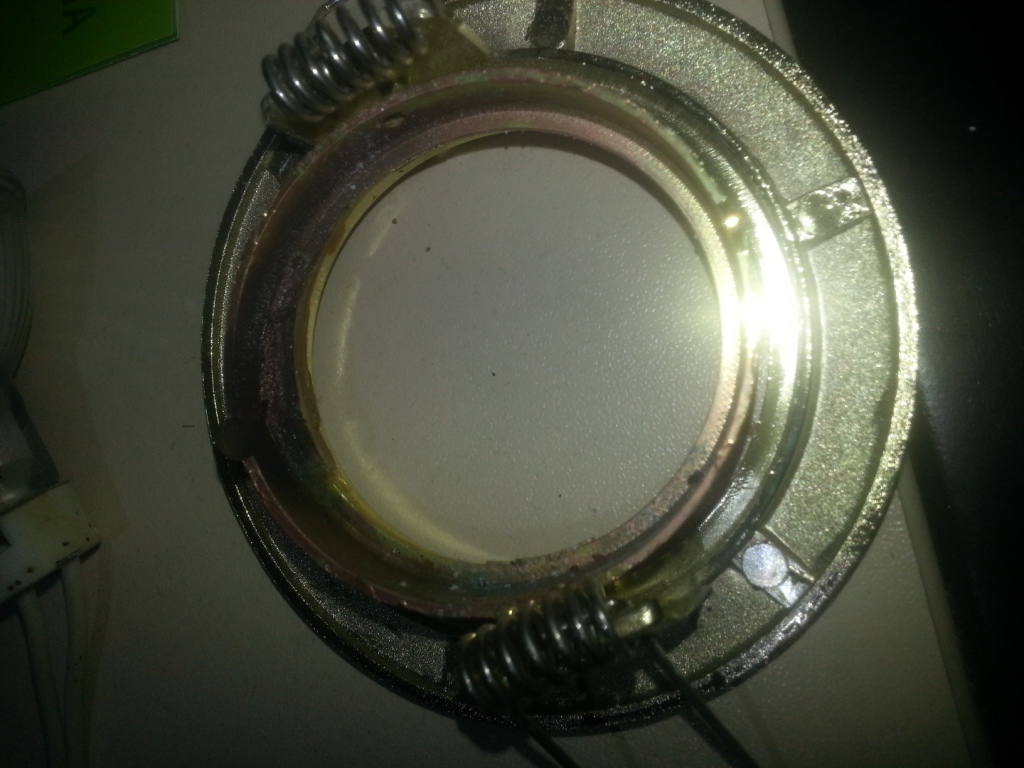

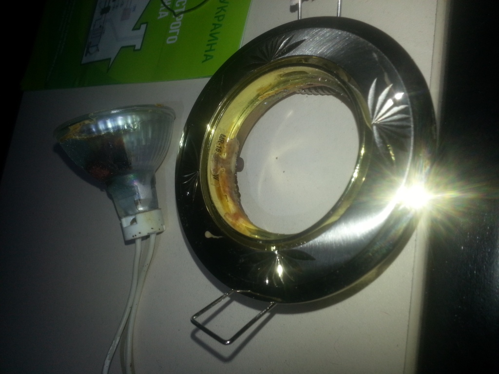

Кто вообще эти сранные галогенки ещё держит в наше время ? :D
Добавлено через 4 минуты
вот эти вообще не греются , почти холодние :
Галогенки это он сейчас поставил ?
или остались с прошлого ремонта

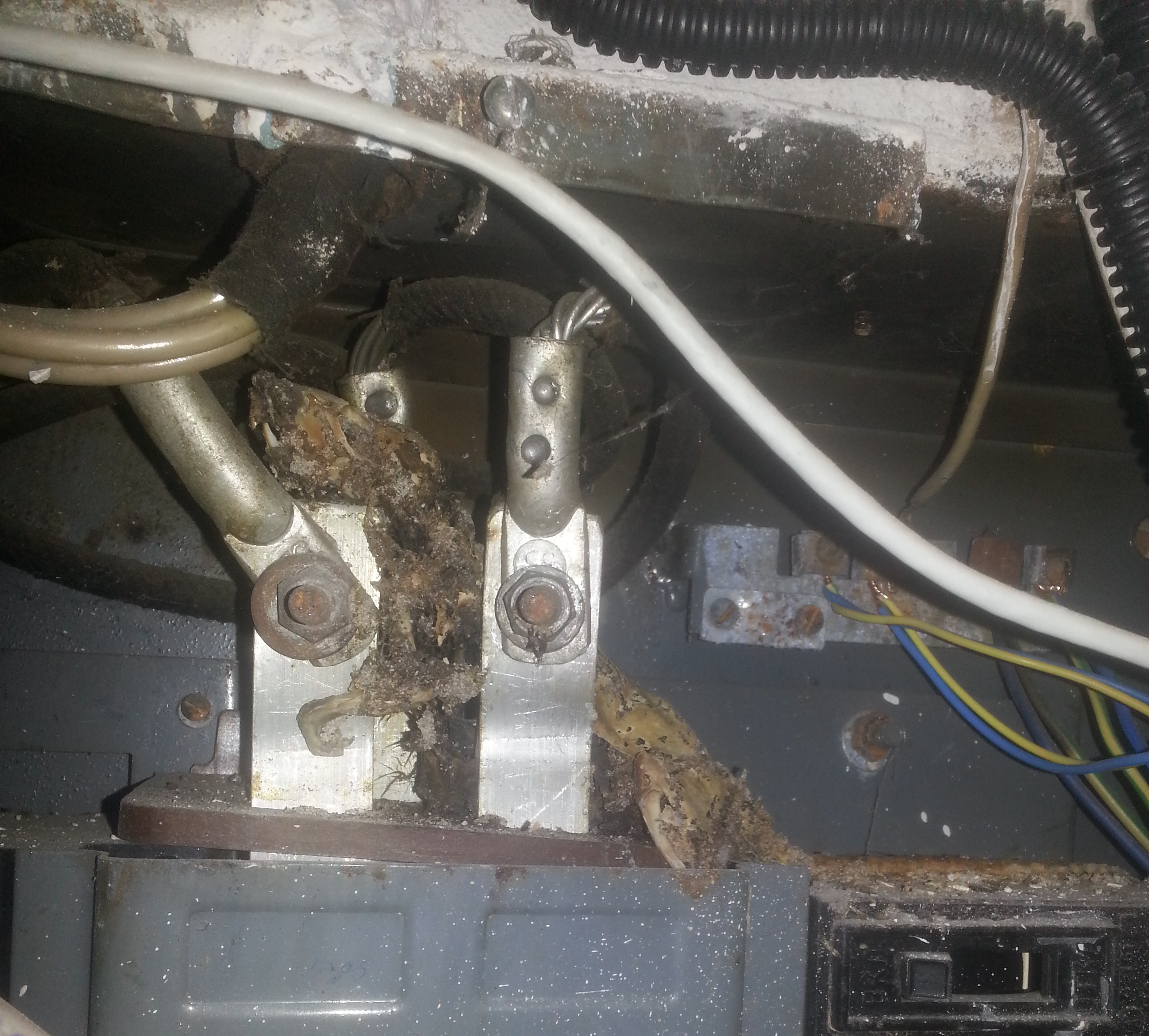

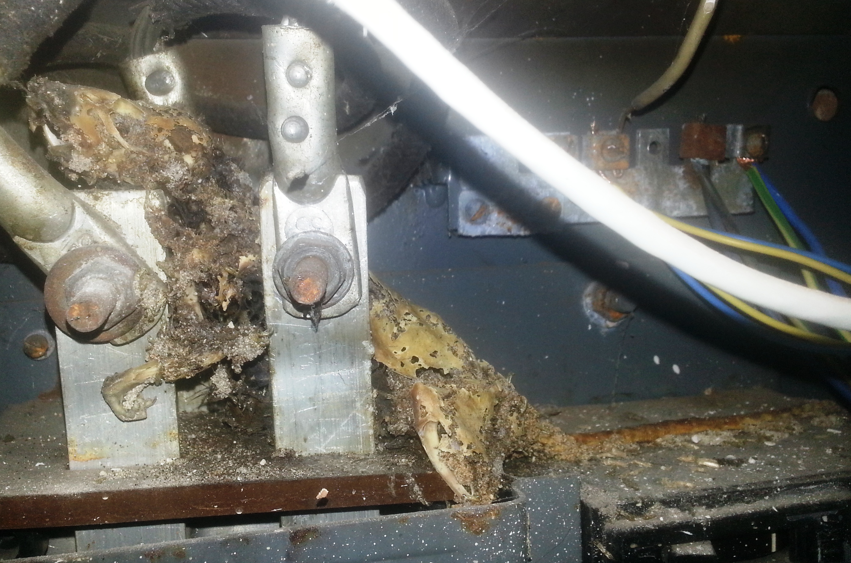

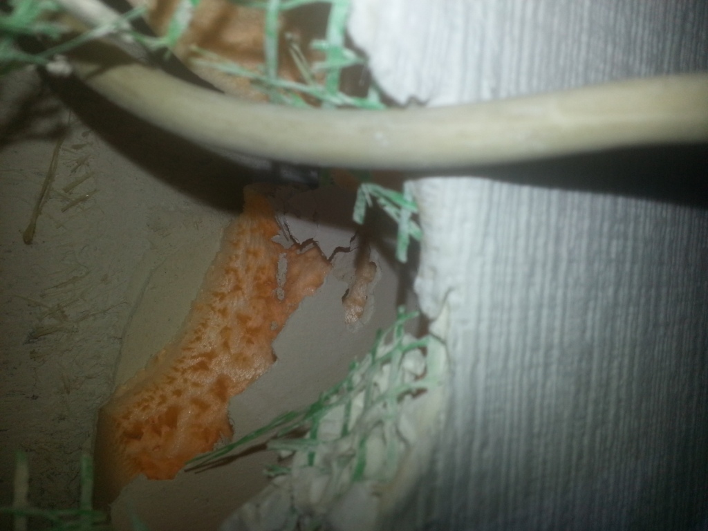

Я и сам сначала не понял, что это
И шо теперь с этой мышей делать ? :D
сильно воняло ?
