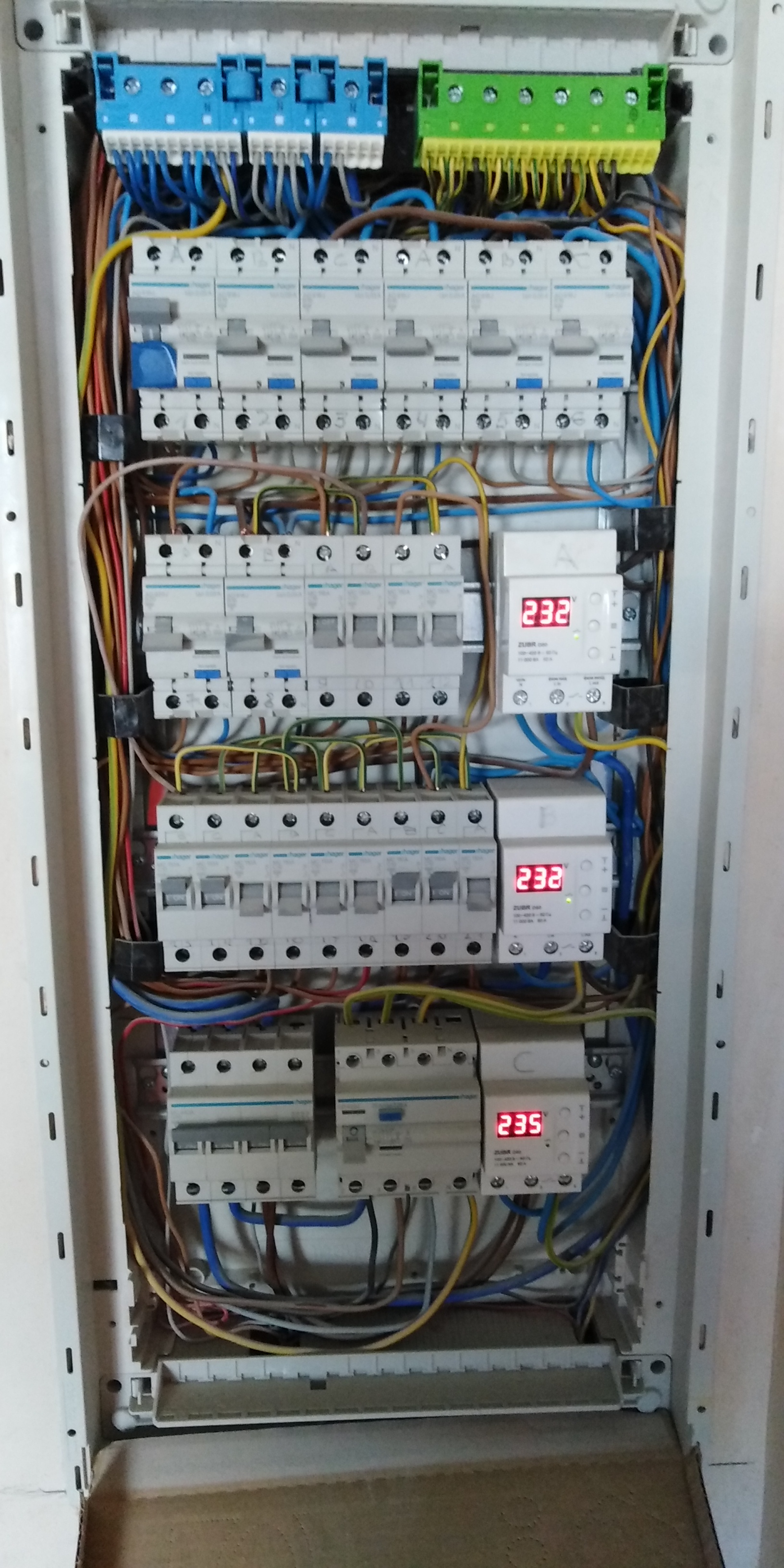

Картинка из жизни. Щит собран одной из киевских хвирмочек, в квартире сегмента "премиум", с соответствующим цеником.
Заказчик выложил кучу бабла, на выходе получил это. Мои максимальные 25$ м.кв. просто меркнут на фоне той сметы.
Ну не все могут щит собрать красиво и правильно безопасно, даже за большие деньги. Вот такое и выходит, наверное там и монтаж электрики не лучше???
Провода уже закрыты ГК и штукатуркой, но питание двух линий я уже не нашел, прийдется крупноформатную плитку в с/у снимать, ну или заку остаться без джакузи. :p
С таким качеством работ возможно что лучше без джакузи :D
Можно ошибки описать подробнее? Вижу цвета проводов ошибка и снизу на узо и автомат ноль не идёт.

Тарасику на заметку - за сборку этого щита заказчик заплатил 20 шт. гривасов. Это только работа. :o

Норм. 200грн за модуль, или 400грн за DIN-место, или проще говоря в четыре раза дороже чем у мну.
Ребята явно профи...

Та я сам тихо прифигел когда он цену озвучил. Я далеко не мивинщик, но стока залупить за то гавно, так у меня б язык отсох.
