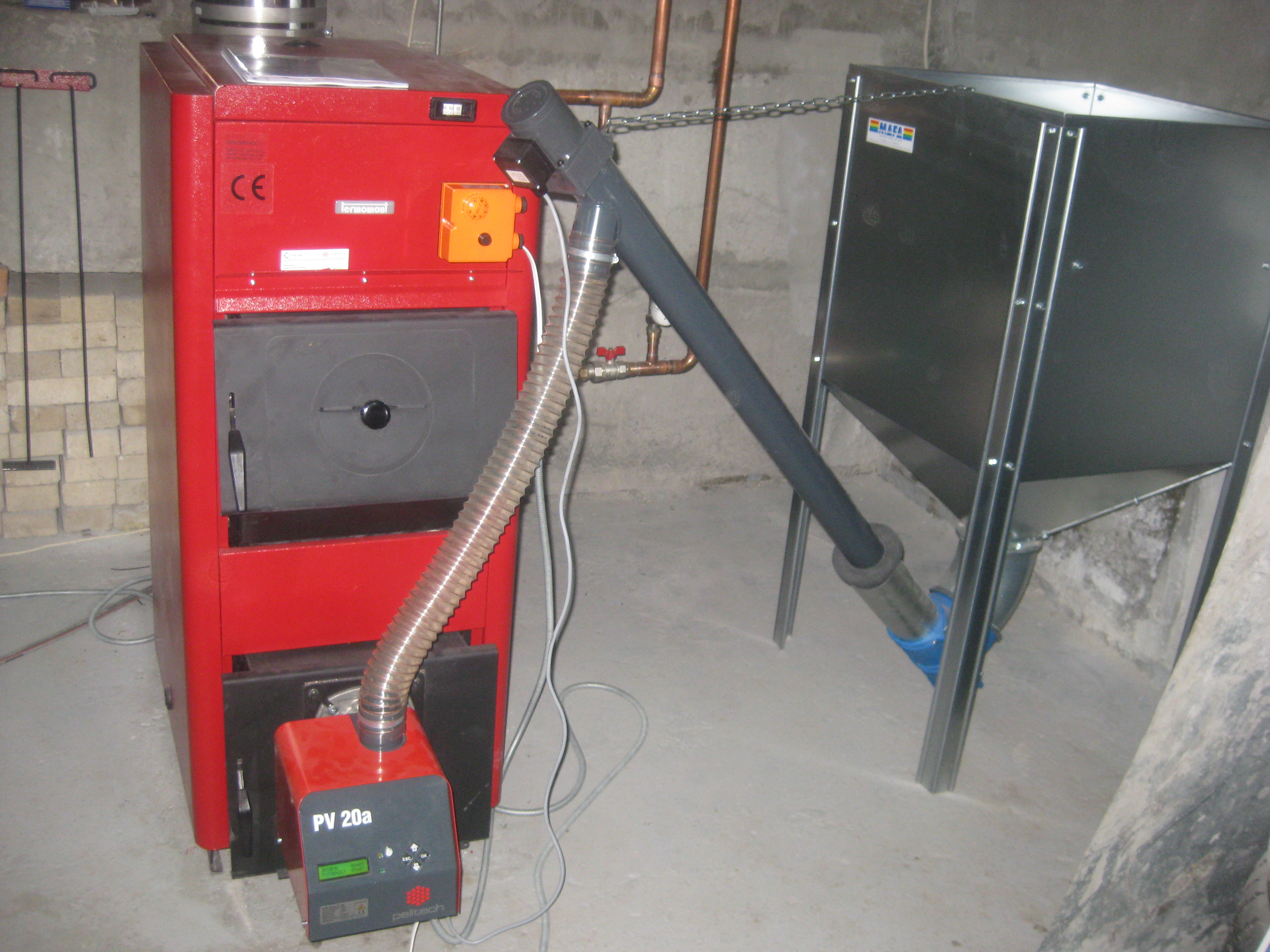

Пиллетник у меня комбинированный.
Обьем топки для дополнительной загрузки у комбинированного - небольшой.
Второй котел по двум причинам:
При желании экономия пиллет (я бы вобще поставил ТТ и все, однако ни один член семьи не разделяет такой тип экономии и отсюда максимальная автоматизация в мое отсутвие, пиллет на 4 суток в бункере, плюс если закончатся и прозевают включится электрокотел)

Пелетники есть комбинированные, пелеты и Т.топливо. (фото ниже)
Размер бойлер расчитывается на количество проживаемых и точки разбора воды. Два сан узла и семья из 5 человек это бойлер 200 литров. 300 литров, если не обеспечите расход может завоняться.
