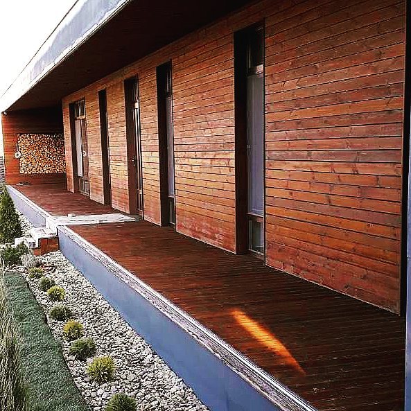

Старый объект - планкен термососна 20х100мм, террасная доска 28х132мм, обработка remmers
[ATTACH]614865[/ATTACH]
Чем крепили планкен к обрешетке?
у меня крепили планками для скрытого монтажа планкена. Обрешетку кстати делали из какого-то металлического П-образного профиля. Под планкен делали в пенопластовом утеплителе ниши 3 см глубиной (было 2 толщины пенопласта 15 и 12 см)
