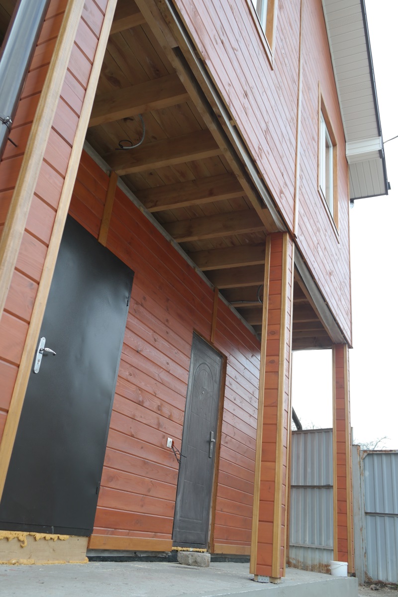

Уважаемые форумчане, прошу совета!
Встал вопрос утепления выступающего над верандой пола второго этажа в строящемся каркаснике.
Сейчас так: балки 220*70 с шагом под минвату, по балкам сверху набита доска дюймовка в качестве чернового пола (прикрепил фото).
Прораб предлагает снизу к доске прибить ветрозащиту, с обертыванием балок, чтобы минвата не пылила в помещение; между балок уложить минвату, снизу к балкам подбить пароизоляцию или гидроизоляцию, далее вентзазор и закрыть вагонкой.
Пирог пола получается такой сверху вниз: чистовой пол, доска чернового пола, ветрозащита с обертыванием балок, балки с минватой, паро/гидроизоляция, вентзазор, вагонка.
Мне после читания тем строимдома видится такой вариант:
Доску чернового пола снять, сверху на балки закрепить пароизоляцию с перехлестом пароизоляции стен второго и первого этажей, и на пароизоляцию обратно набить доски. Между балок положить минвату, снизу подбить ветрозащитой, далее вентзазор и закрыть вагонкой.
Пирог пола в этом варианте получается такой сверху вниз: чистовой пол, доска чернового пола, пароизоляция, балки с минватой, ветрозащита, вентзазор, вагонка.
Какой вариант правильный? Или оба неправильные, тогда как надо?
Дом строим для постянного проживания, для себя, поэтому очень хочется не накосячить в этом вопросе.
Заранее спасибо!

Ваш вариант правильный. Вы не указали каким будет финишное покрытие пола, но если есть возможность, то лучше разместить пароизоляцию между черновым и чистовым полом.
Наверное стоит начать все же с демонтажа чернового пола. Потом действовать в нормальном порядке снизу в верх(для удобства монтажа утеплителя). Порядок примерно таков:
1. Натянуть шнурку с низу балок в паутинообразном порядке для поддержки утеплителя, таким образом утеплитель не будет полным весом давить на ветроизоляцию.
2. Подшить ветроизоляцию с проклейкой всех швов каучук бутиловой лентой(К2).
3. Организовать вентиляционный зазор, и подшить чем душенька захочет)
4. Уложить Утеплитель в меж балочное пространство.
5. Для максимального теплоотражения, я бы уложил фольгированый паробарьер с обязательной проклейкой швов.
6. Дальше все по стандарту

Недавно писали, что на горизонтальных поверхностях вент-зазор работать не будет, думаю лучше вместо него набить поперек балок рейки и уложить дополнительные 5 см. ваты.
Финишное покрытие - либо паркетная доска, либо подложка+ламинат, пока не решил.
А по поводу размещения пароизоляции между черновым и чистовым полом думал, но тоже большие сомнения, боюсь что доски пола под пленкой начнут гнить. Видел старый дом где по деревянному полу в одном месте сверху был набит лист жести. Деревянный пол под этим листом был сгнивший от влаги.
Если ламинат с подложкой, то однозначно пароизоляцию между черновым полом и подложкой, иначе доски чернового пола окажутся в невентилируемой прослойке между двумя паробарьерами и точно сгниют.
В описанном случае источником влаги был грунт под полом, а в Вашем случае источником влаги будет жилое помещение.
