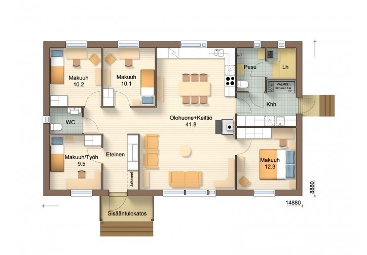

AudioFil Опубліковано: 22 травня 2017 Автор Поділитись Опубліковано: 22 травня 2017 (змінено) Добавлено через 1 час 34 минуты Сегодня наткнулся на просторах интернета на планировку, удивительным образом напоминающую мою (только площади поменьше), так что я не одинок в таких решениях. Помещения подписаны на финском Змінено 25 травня 2017 користувачем FLASH забыл приложить картинку 1 Посилання на коментар Поділитися на інших сайтах More sharing options...
URA-YURA Опубліковано: 23 травня 2017 Поділитись Опубліковано: 23 травня 2017 Сегодня наткнулся на просторах интернета на планировку, удивительным образом напоминающую мою... омещения подписаны на финском Крепитесь, AudioFil! Черпайте зерно полезного в критике - и успеха Вашему каравану makuuh = спальня с финского, почти как макуха по-нашему ;) 1 Посилання на коментар Поділитися на інших сайтах More sharing options...
Музей Опубліковано: 27 травня 2017 Поділитись Опубліковано: 27 травня 2017 Расположение камина, как говорится, ни уму, ни сердцу. В таком варианте, он не будет "дружить", ни с о столовой, ни с зоной отдыха, но будет старательно подогревать гардеробную, даже если Вы выведете тёплый воздух в спальную комнату. Если уж на этой планировке остановились, то поменяйте местами гардеробную и с\у. На мой взгляд, планировка очень устаревшая. В ней больше минусов, чем плюсов. 1 Посилання на коментар Поділитися на інших сайтах More sharing options...

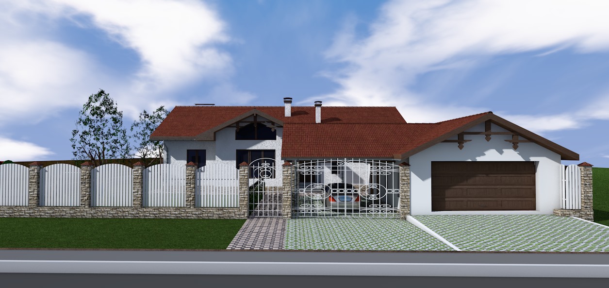

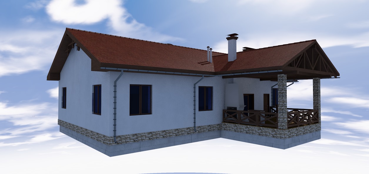

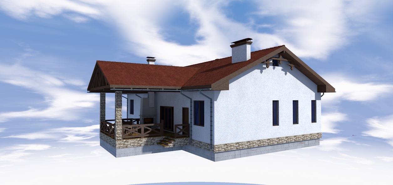

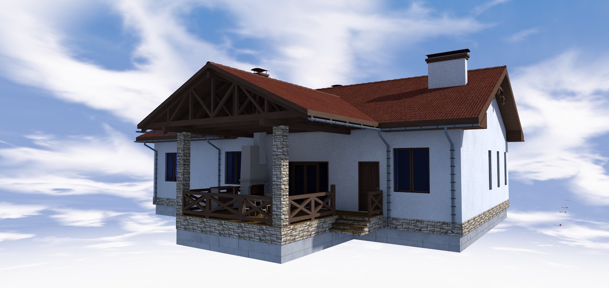

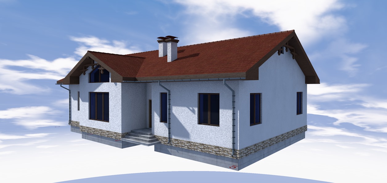

AudioFil Опубліковано: 27 травня 2017 Автор Поділитись Опубліковано: 27 травня 2017 А вот и веселые картинки: Посилання на коментар Поділитися на інших сайтах More sharing options...
apxitektop.s Опубліковано: 27 травня 2017 Поділитись Опубліковано: 27 травня 2017 А вот и веселые картинки: =) напротив - грустновато в целом и в частности, причелины-подзоры, то есть те свесы у крыши с конька на фронтонах не смотрятся пока. Да ), ну и забор, качельки и деревья не стоит времени тратить на их расстановку, пока нет геометрии и идет поиск ее, от архикадовских деревьев и забора, дом не стал "веселее", а напротив )), угрюмее, уберите все лишнее пока, работайте над геометрией и текстурированием, а не над антуражем 1 Посилання на коментар Поділитися на інших сайтах More sharing options...
AudioFil Опубліковано: 27 травня 2017 Автор Поділитись Опубліковано: 27 травня 2017 Есть и без качелек: Посилання на коментар Поділитися на інших сайтах More sharing options...
Музей Опубліковано: 27 травня 2017 Поділитись Опубліковано: 27 травня 2017 А вот и веселые картинки: Вы умышленно "прицелились" скатами на зоны входов\въездов? Добавлено через 1 минуту дом не стал "веселее", а напротив )), угрюмее, Соглашусь. Не хватает только курьих ножек. Посилання на коментар Поділитися на інших сайтах More sharing options...
AudioFil Опубліковано: 27 травня 2017 Автор Поділитись Опубліковано: 27 травня 2017 Вы умышленно "прицелились" скатами на зоны входов\въездов? Если честно, не совсем понял ваш вопрос Посилання на коментар Поділитися на інших сайтах More sharing options...

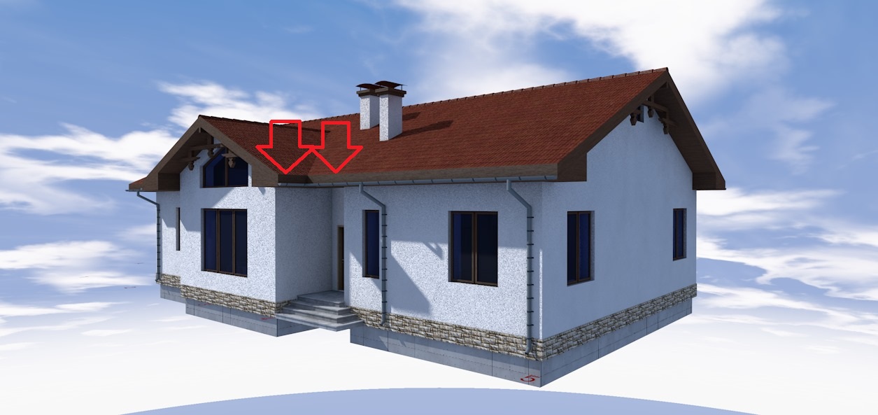

Музей Опубліковано: 27 травня 2017 Поділитись Опубліковано: 27 травня 2017 (змінено) Если честно, не совсем понял ваш вопрос Вход в дом расположен под скатами кровли. Их там даже два. В больмень снежную зиму будет риск падения снега или сосулек на головы входяших\выходящих. Та же ситуация на въезде во двор. Змінено 27 травня 2017 користувачем Музей 2 Посилання на коментар Поділитися на інших сайтах More sharing options...

AudioFil Опубліковано: 27 травня 2017 Автор Поділитись Опубліковано: 27 травня 2017 Вход в дом расположен под скатами кровли. Их там даже два. В больмень снежную зиму будет риск падения снега или сосулек на головы входяших\выходящих. Таже ситуация на въезде во двор. Да, согласен, но, често говоря, даже не знаю, как этой ситуации избежать, т.к. она явилась результатов предыдущих этапов. Видимо придется ставить снегозадержатели и сбивать сосульки Добавлено через 8 минут Площадь дома не бюджетная. Целый ряд помещений не первой необходимости для бюджетного дома, гараж. Дом сильно бюджетным назвать нельзя, но и на особо раскошный не похож. Из не особо критичных помещений, как по мне, только кабинет, но, поскольку, он по совместительству будет гостевой, можно внести в список условно необходимых Гараж - один из камней преткновения, с одной стороны хочется, с другой стороны целесообразность его вызывает сомнения. Пока решил начинать с постройки дома, если возникнет денежный вопрос, от гаража оставлю только навес. Посилання на коментар Поділитися на інших сайтах More sharing options...

vadimv Опубліковано: 27 травня 2017 Поділитись Опубліковано: 27 травня 2017 Видимо придется ставить снегозадержатели и сбивать сосульки А еще постоянно чистить снег и лед со ступенек - они у вас не под крышей. Посилання на коментар Поділитися на інших сайтах More sharing options...

vadimv Опубліковано: 28 травня 2017 Поділитись Опубліковано: 28 травня 2017 Еще обратите внимание на широкую трубу, которая расположена поперек ската. Зимой за нею будет лежать сугроб и вода из него будет просачиваться внутрь через щели вокрут грубы. Тут такие случаи уже были. 1 Посилання на коментар Поділитися на інших сайтах More sharing options...
