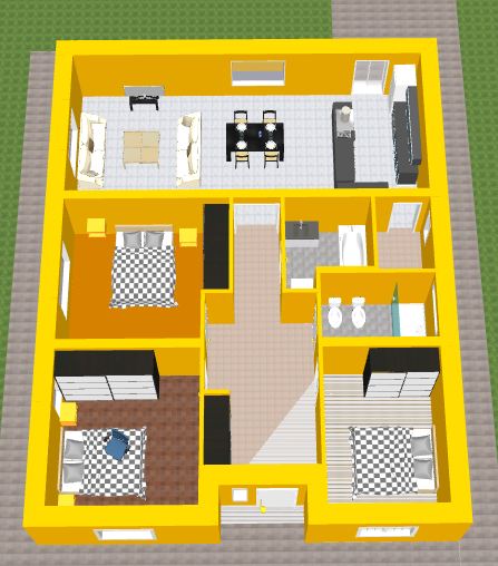

One-storey comfortable house vs Goga777
goga777

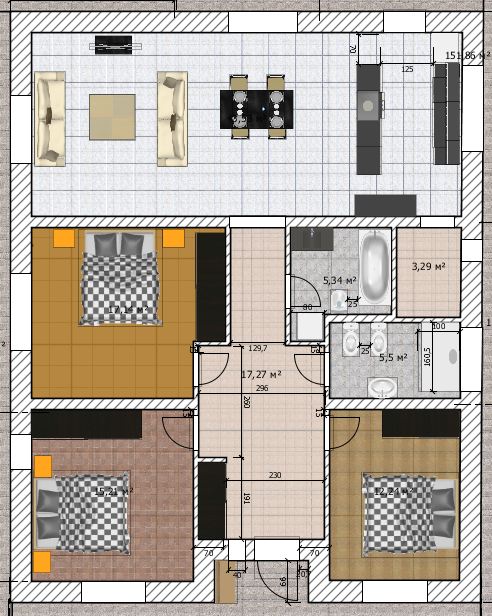

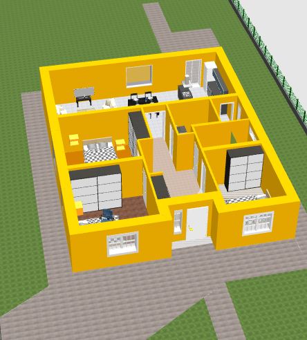

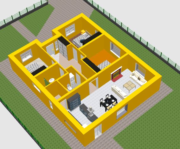

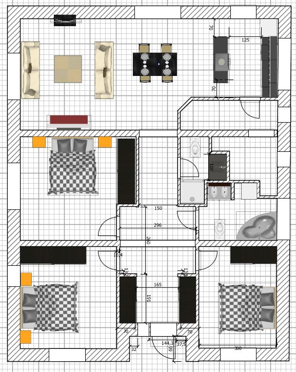

3. Коридор 1,2м шириной в гостиную — ни уму ни сердцу.
согласен, так вроде веселее 1,5м
4) газ сейчас никому не нужен
У нас на хуторе газ на 100%
Уточню : Улицам по 30+ лет. В текущем году от газа никто не отказался.
Я бы еще унитаз в санузле (который с ванной) поставил где-то не напротив входа.

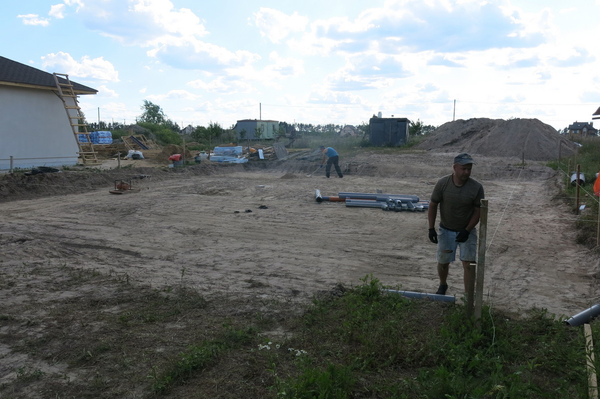

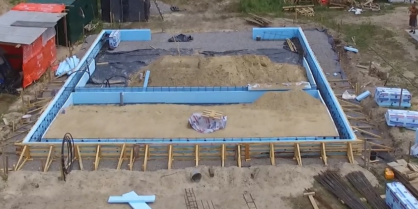

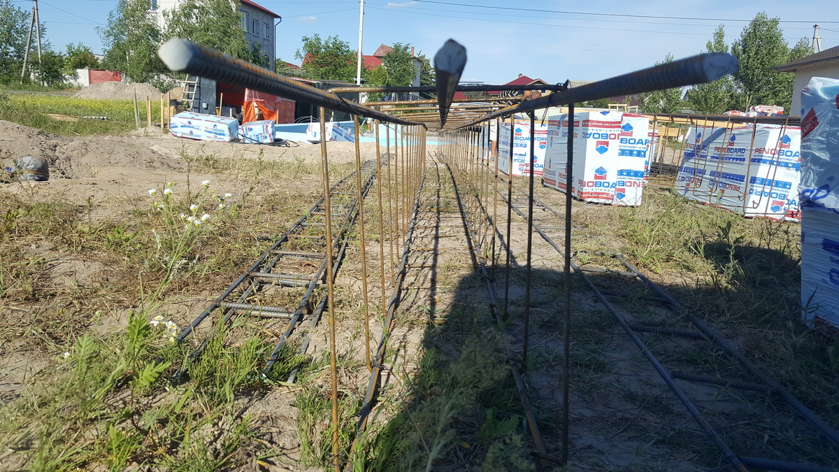

Выбрали грунт до песка, ровняем вручную.

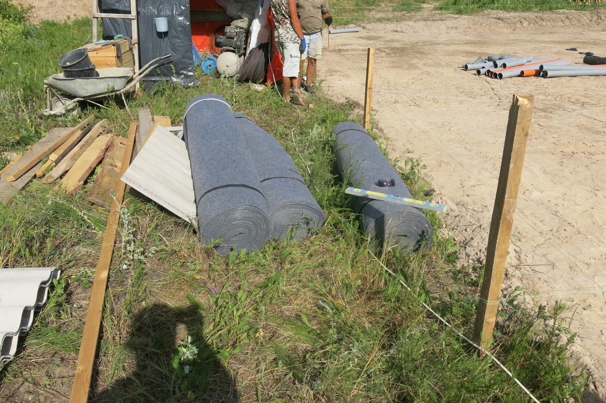

Трубы, арматура, геотекстиль завезены.
Ждем песок.....много песка

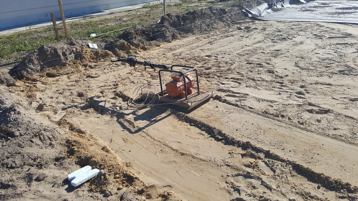

Песок, трамбовка, песок, трамбовка

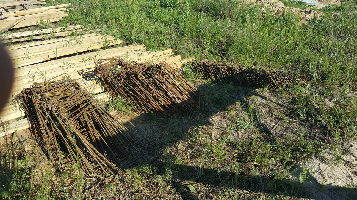

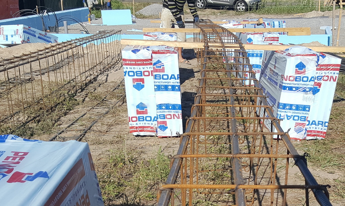

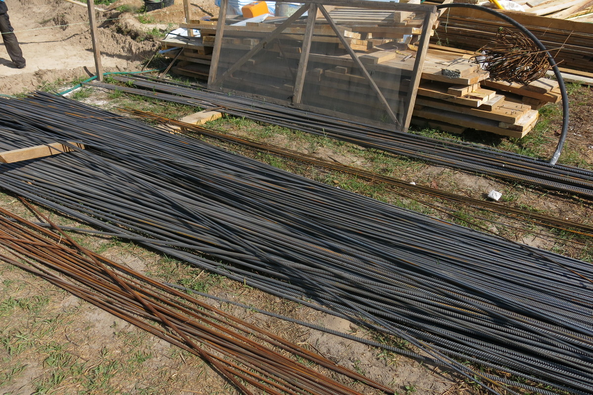

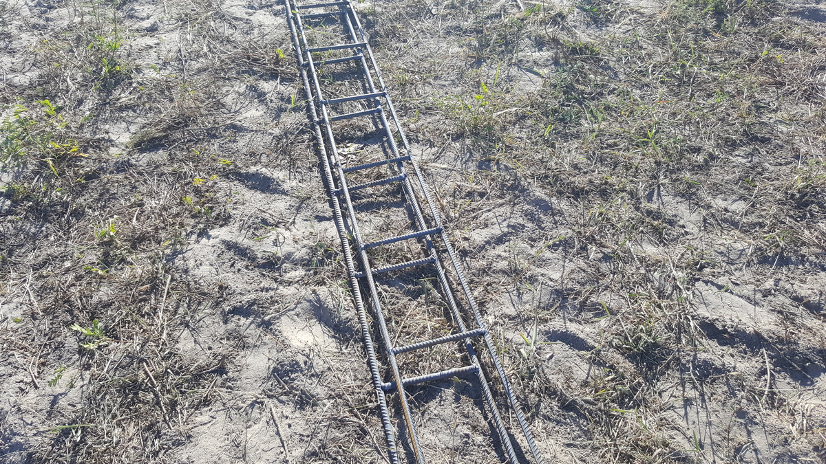

Готовим из арматуры необходимые изделия

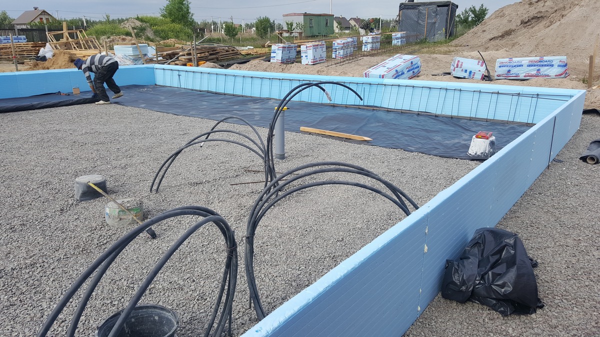

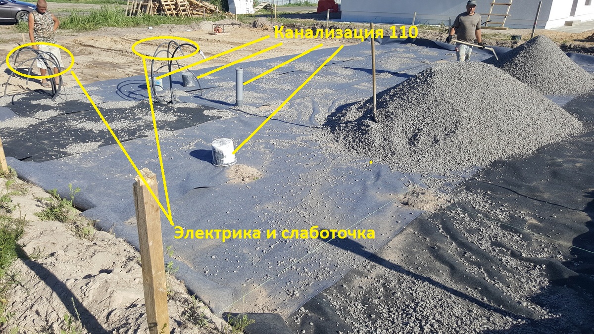

Закладные заложены. Тут без проекта не обойтись.
Движемся вперед.

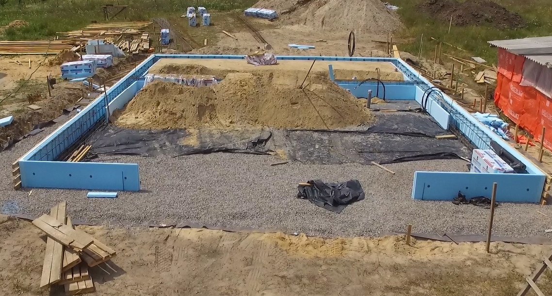

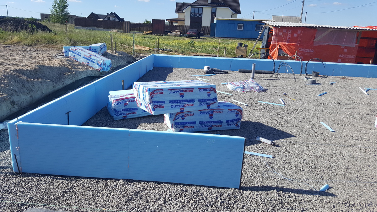

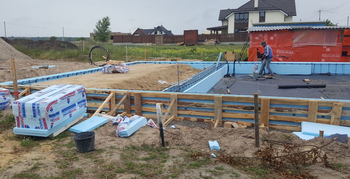

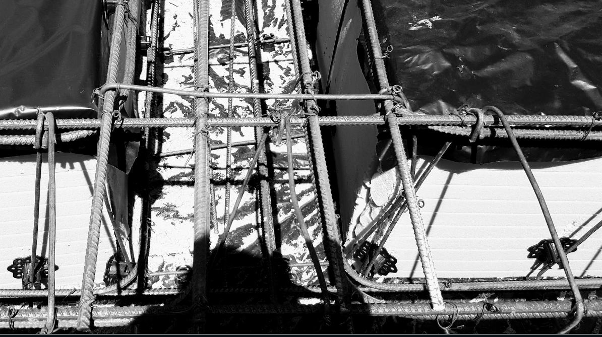

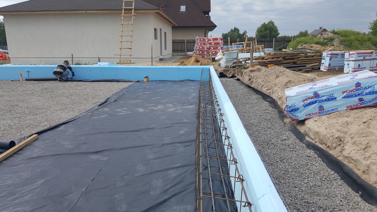

Все как обычно - геотекстиль уложен, щебень утрамбован, вяжем каркасы, ставим опалубку-утеплитель.

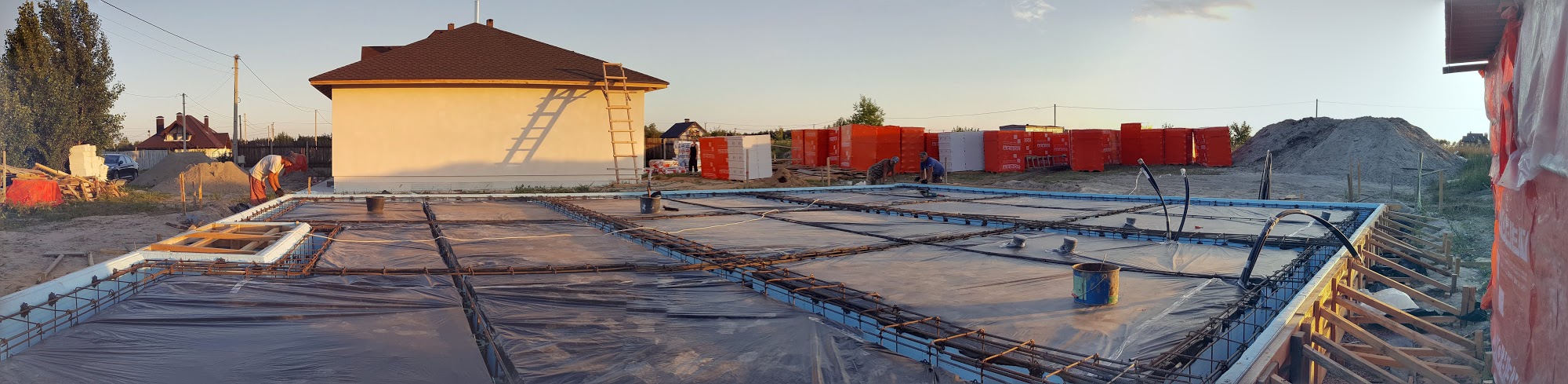

Понемногу движемся к заливке плиты

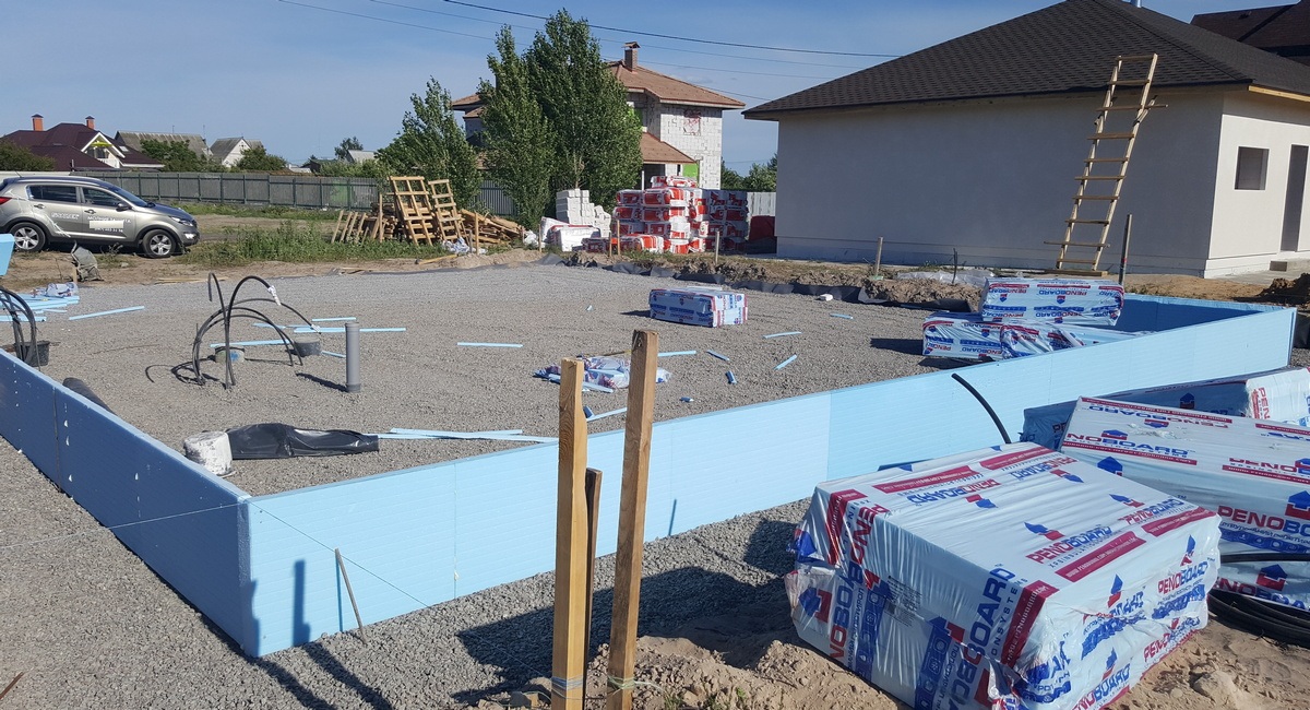

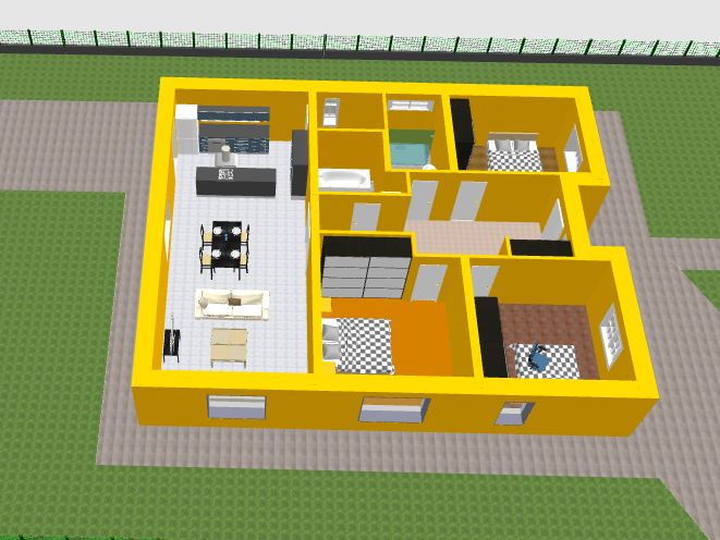

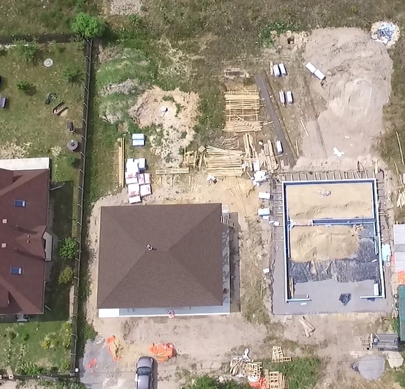

Как однако плотненько дома посажены.
Там жеж явно между ними нет 8 метров.
а зачем 8?
Та где-то тут встречалась такая цифра.
Якобы противопожарный разрыв, обязательное условие и все такое...
вы уверены что это именно 8 метров?
Не стану утверждать.
В нашей стране ни в чем нельзя быть уверенным.
Да, противопожарный разрыв 8 метров. При оформлении Стройпаспорта архитектор района акцентировал на этом внимание. Это от крайней стены.
Змінено користувачем Gitan
8 метров
насколько я знаю то это зависит от пожаростойкости элементов здания, может и 6 может и гораздо больше
минимум 8 метров, 6 - при строениях без боковых окно
все остальные разрывы больше только у каркасников
коли мені БТІ оформляли техпаспорт, то сказали,що можна й 1м від забору (навіть коли у сусіда за забором будівля на відстанні в 1.5м),але при письмовій згоді сусіда. Думаю у вас з цим питаннням проблем не виникне.
п.с. не знаю, може зараз правила іншіЦе було ще 2012

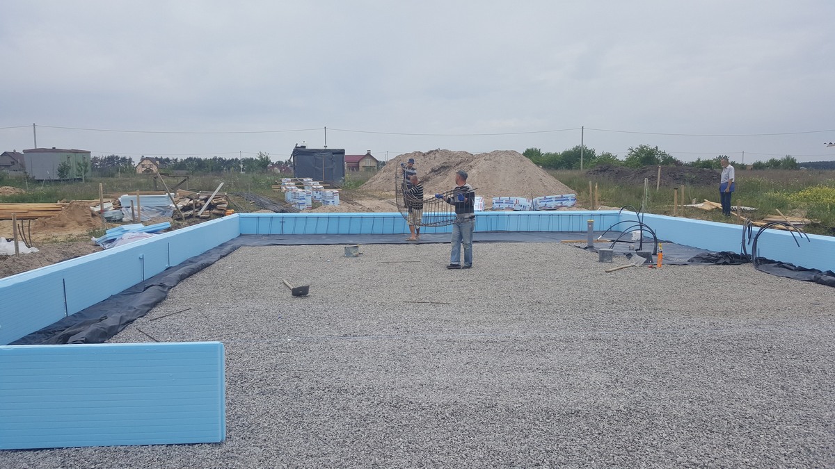

Подходим вплотную к заливке плиты. Есть мнооого газоблока, дом , как для одноэтажки, не маленький
:flag1:
а в целом, вижу, хлопцы стараются.....будет им пицца поле заливки
