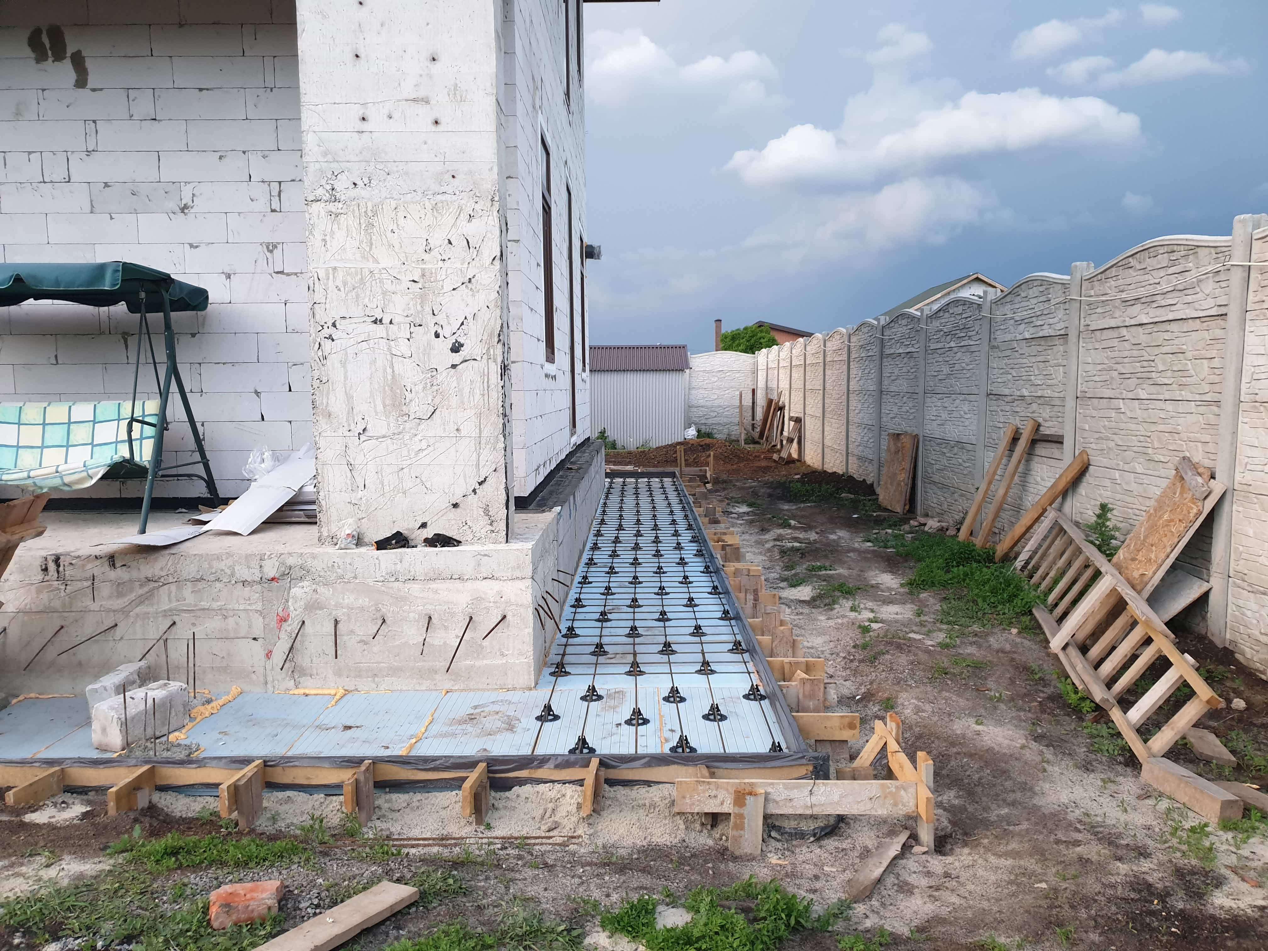

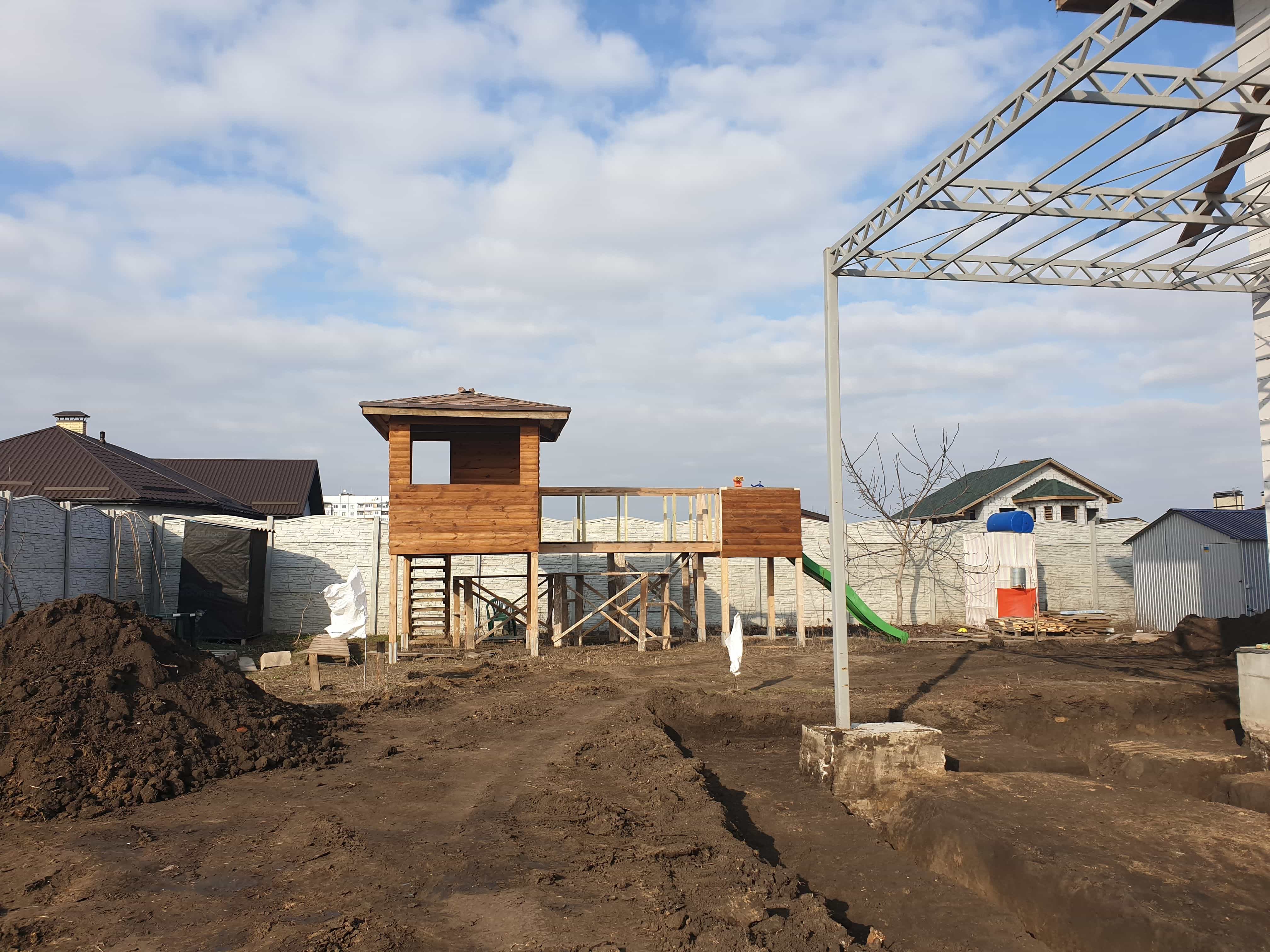

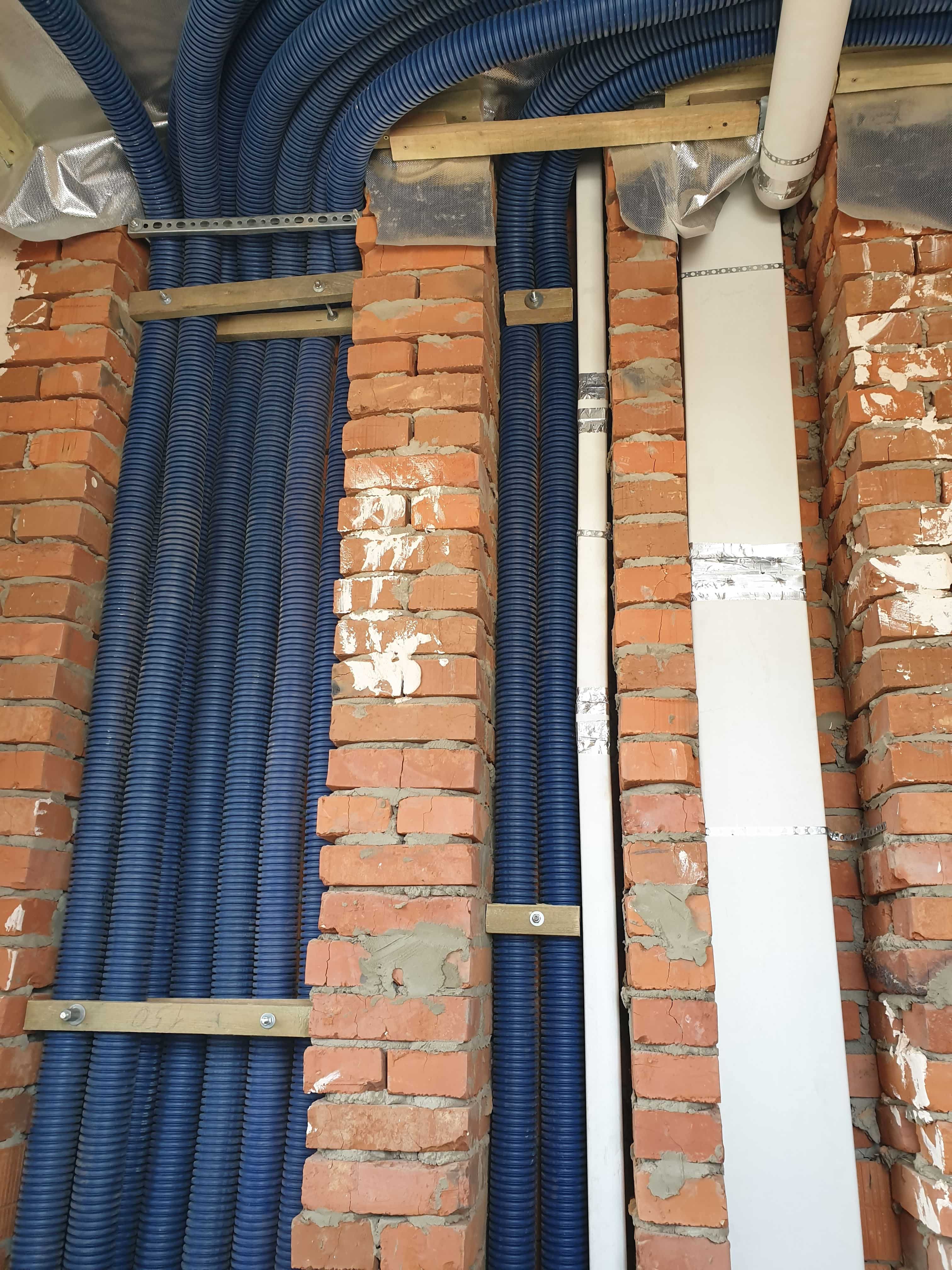

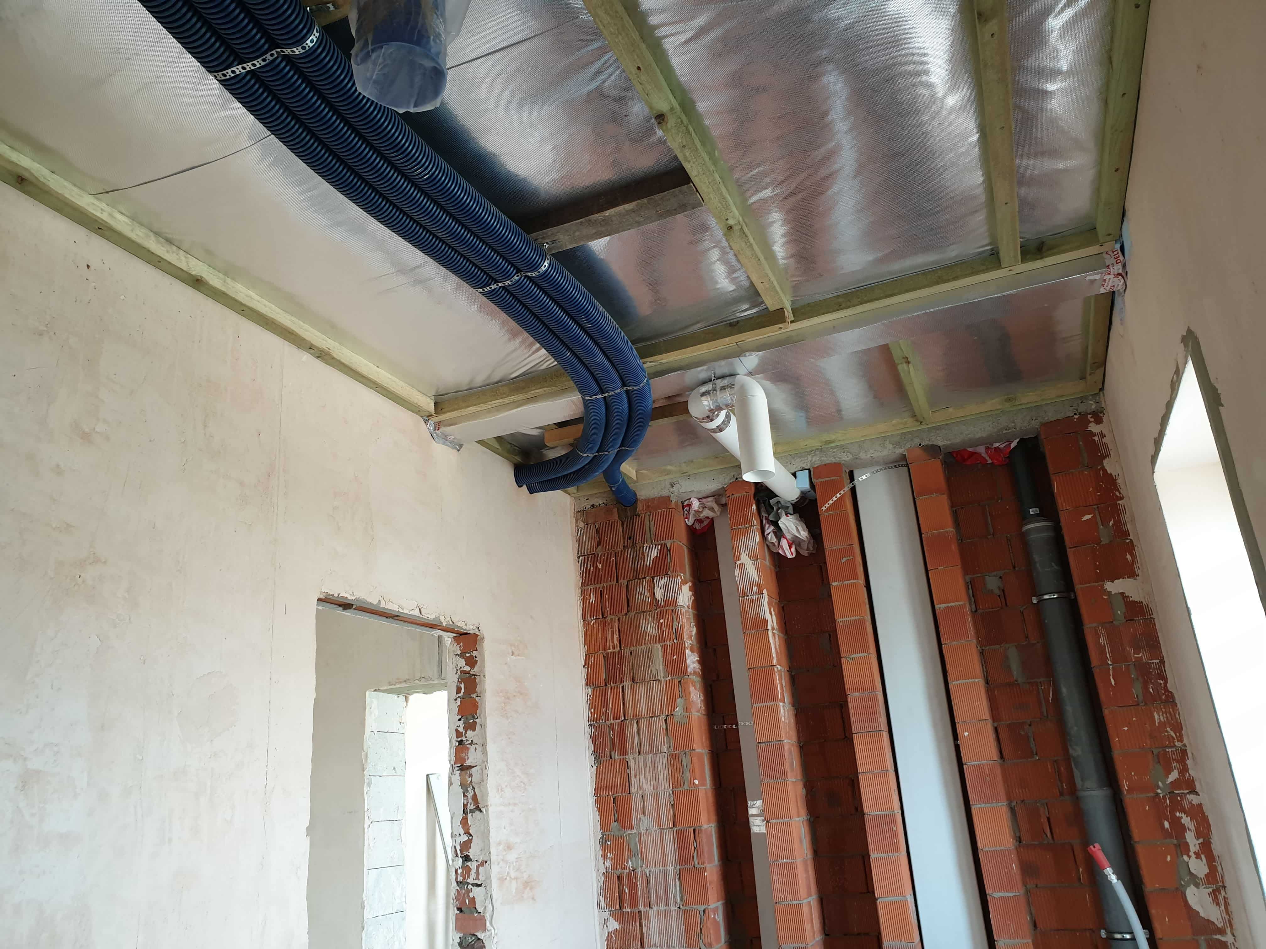

Стройка по немногу движется, закончили с прокладкой приточновытяжной и обычной вентиляции, также продвигаемся по уличным работам, сделали дренаж и отводы для ливневок. Так как поменялась концепция террасы то мы ее переделываем, вместо крыши над террасой будет "балкон" с плитой-полом поэтому добавляются колонны и соответствующий для этого фундамент, конструкция террассы будет полностью независимой от дома.
Так же начали делать электрику, я раньше хотел делать ее сам но вижу что это будет ботелнеком и решили нанять для этого ребят. Также потихоньку сьезжается сантехника, выбор остановили на TRES.

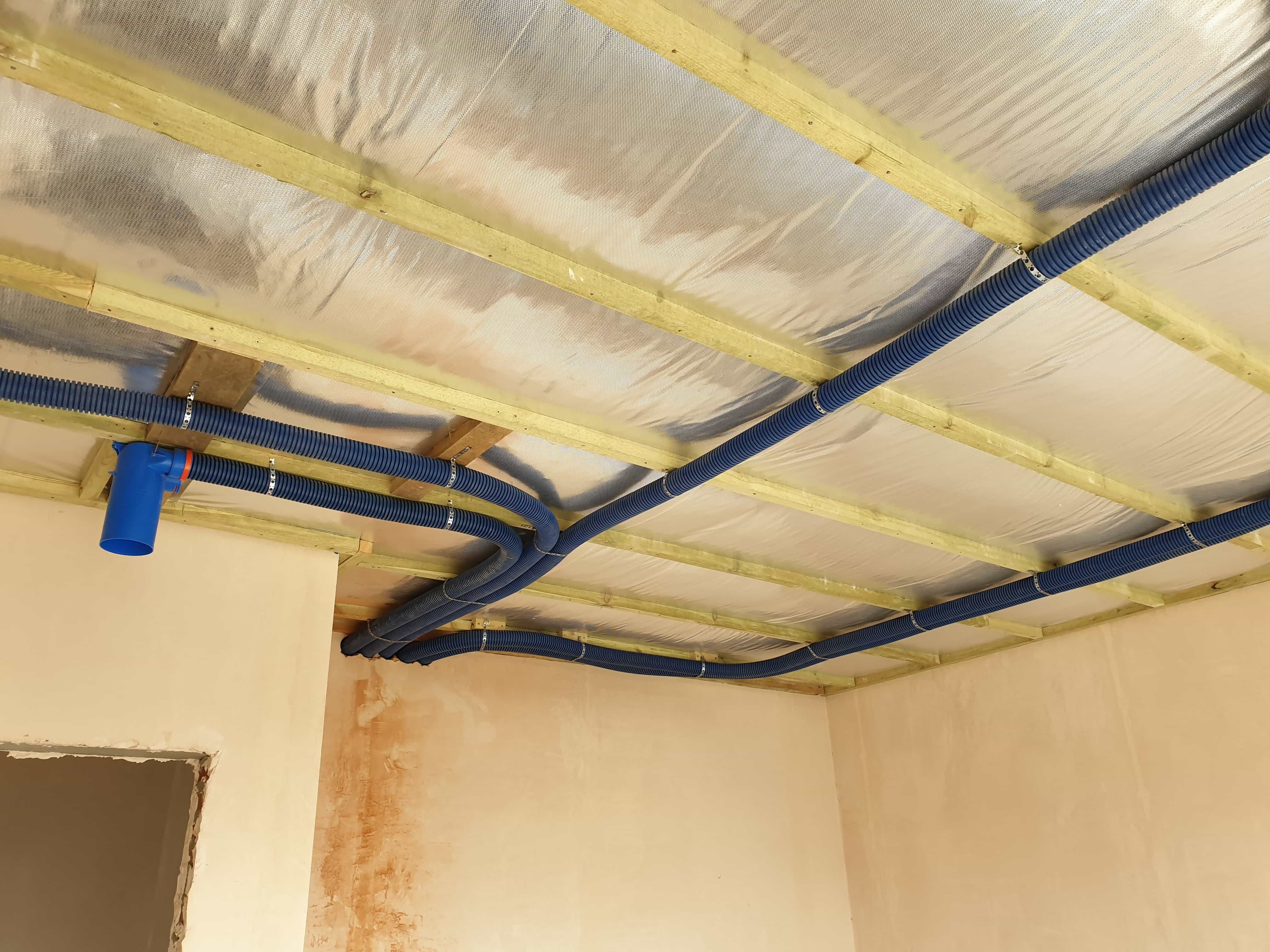

я фирмы производителя не знаю, у меня по смете это проходит как платиковые воздуховоды с антибактериальным покрытием 75мм и производитель германия.
а что это за система вентиляции гофрами?
шось типа цього
vents-shop.com.ua/ventilyacionnye-koroba/poluzhestkie-vozduhovody/vents-fleksivent/

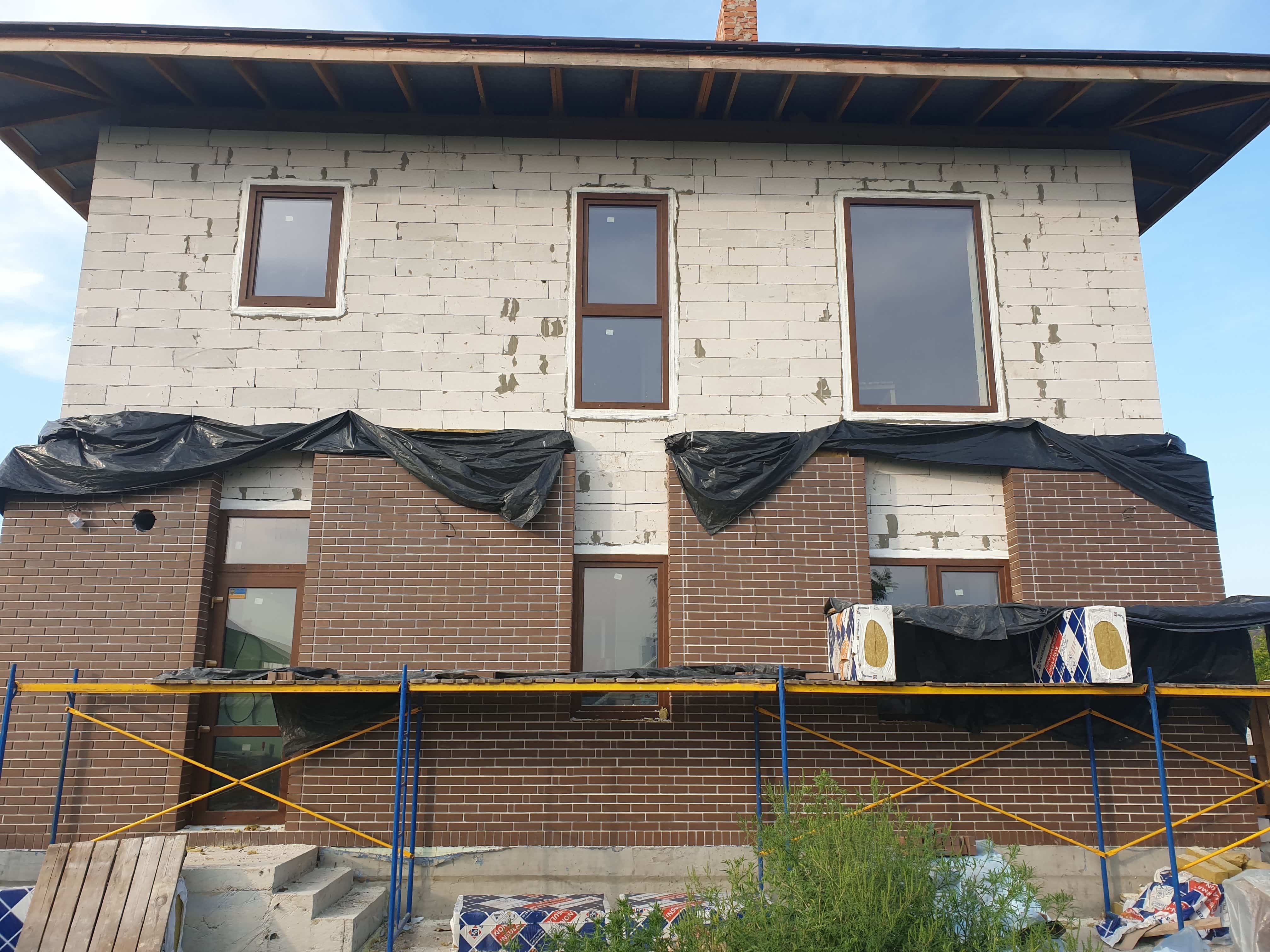

Не большой отчет за лето:

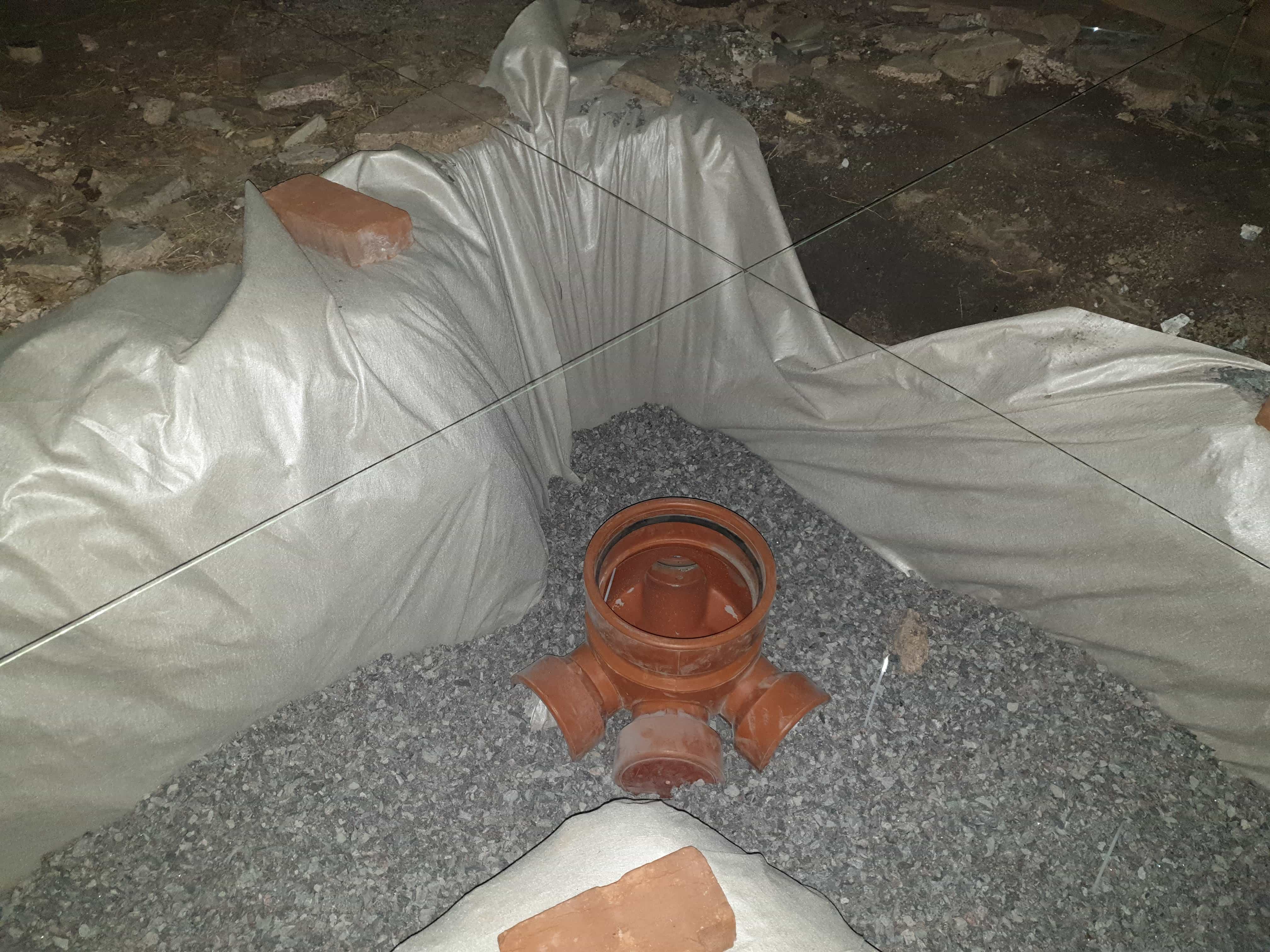

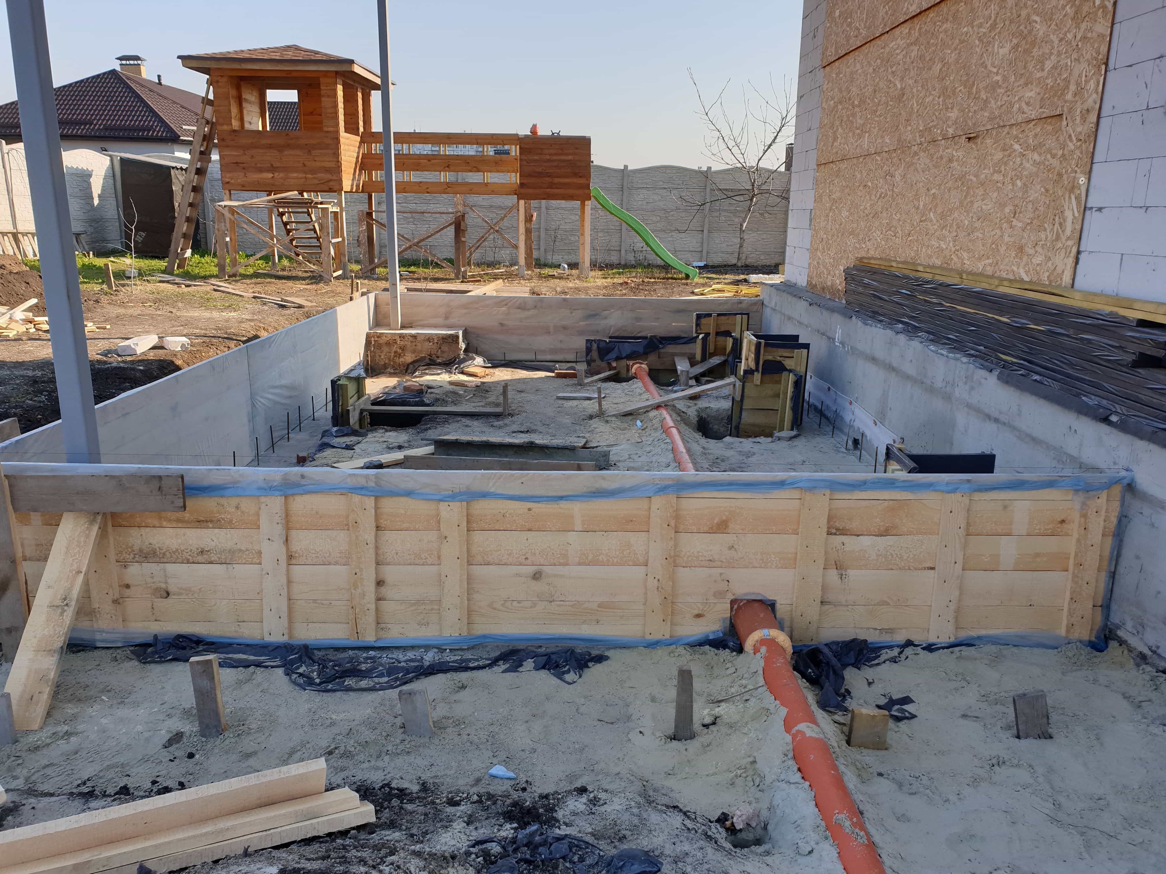

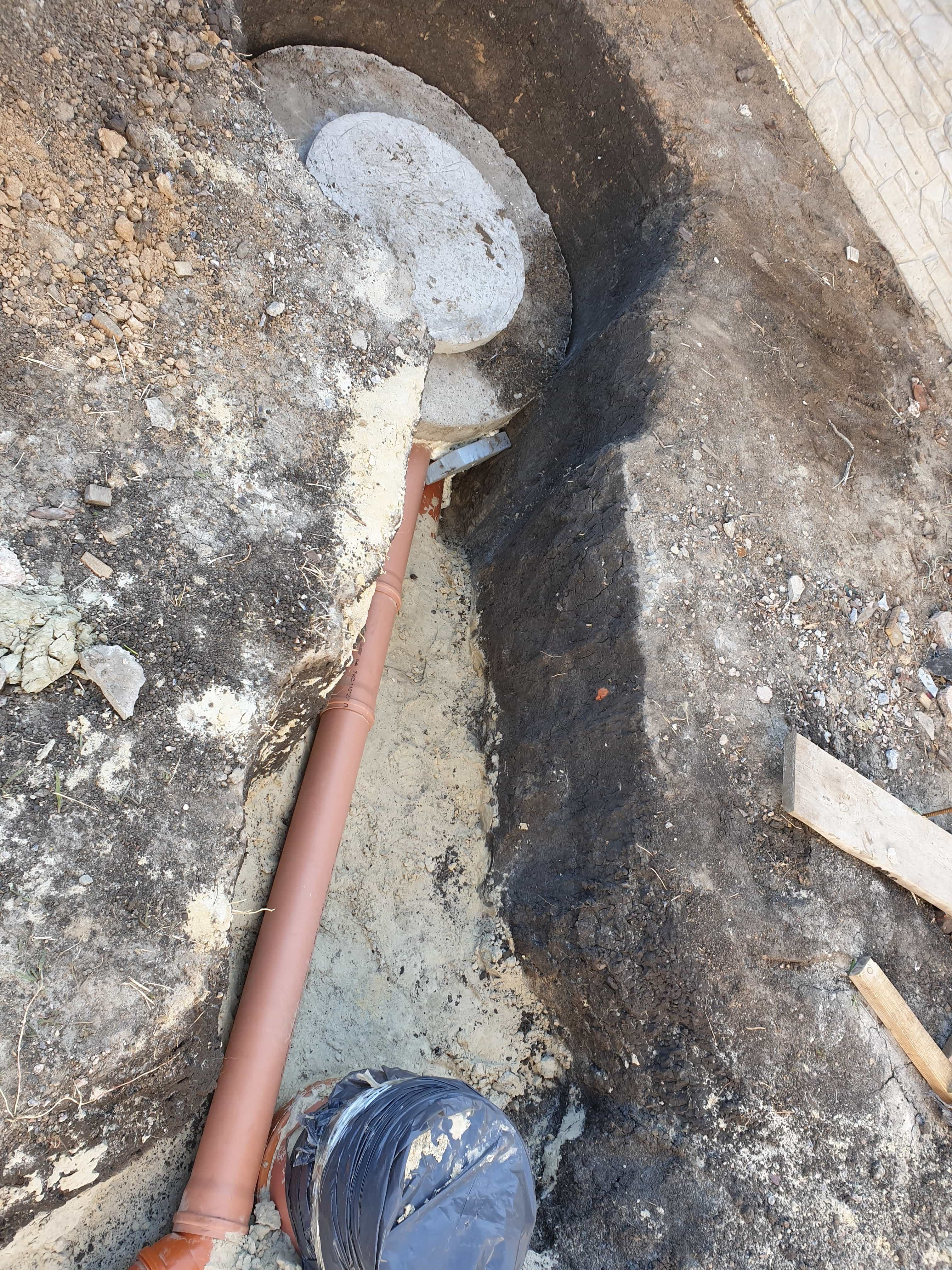

сделали дренаж, ливнеприемники
сделали теплую отмостку

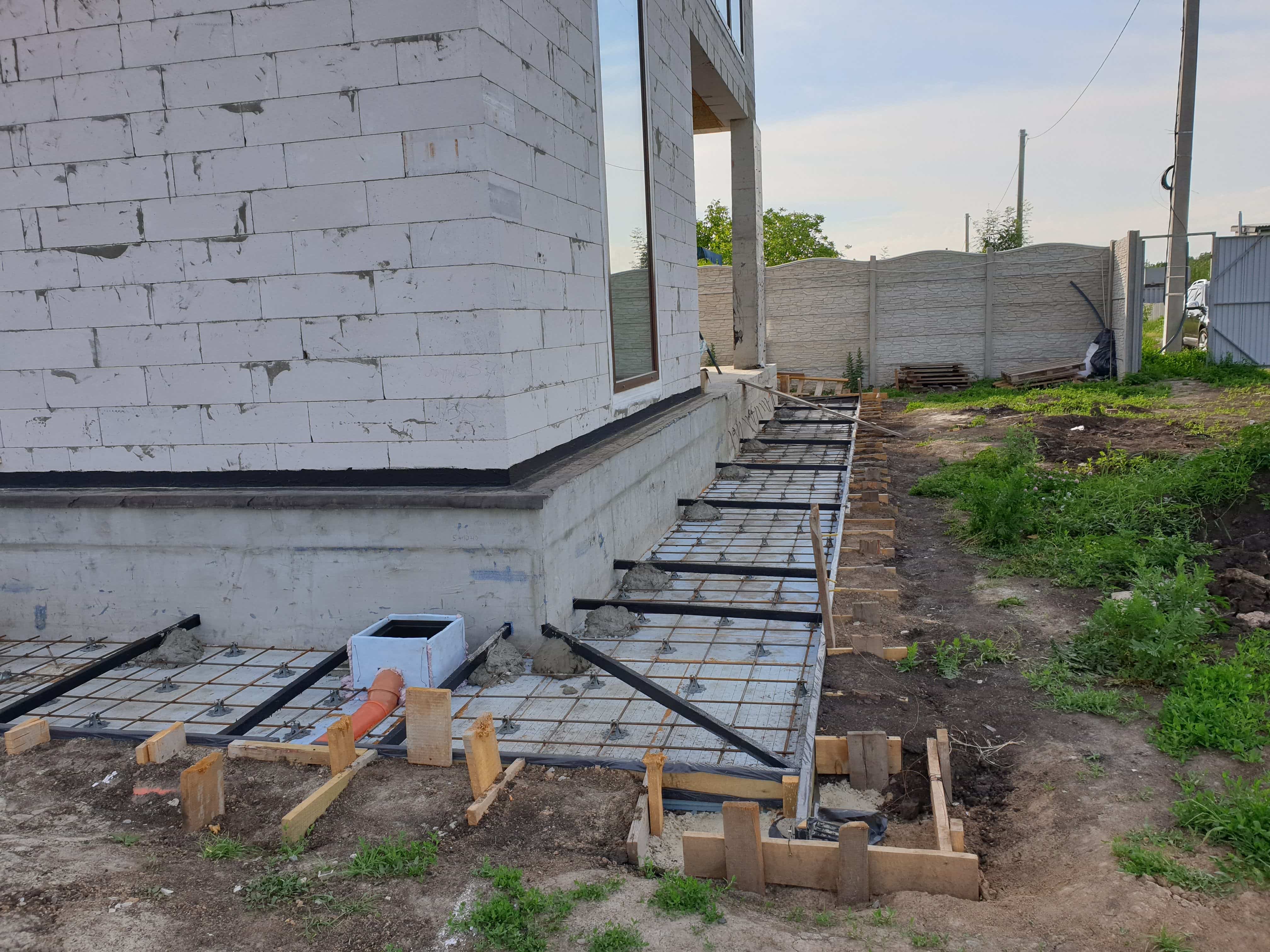

сделали фундамент плиту и ступеньки на террассе
сделали ступени на парадном входе и входе в котельную

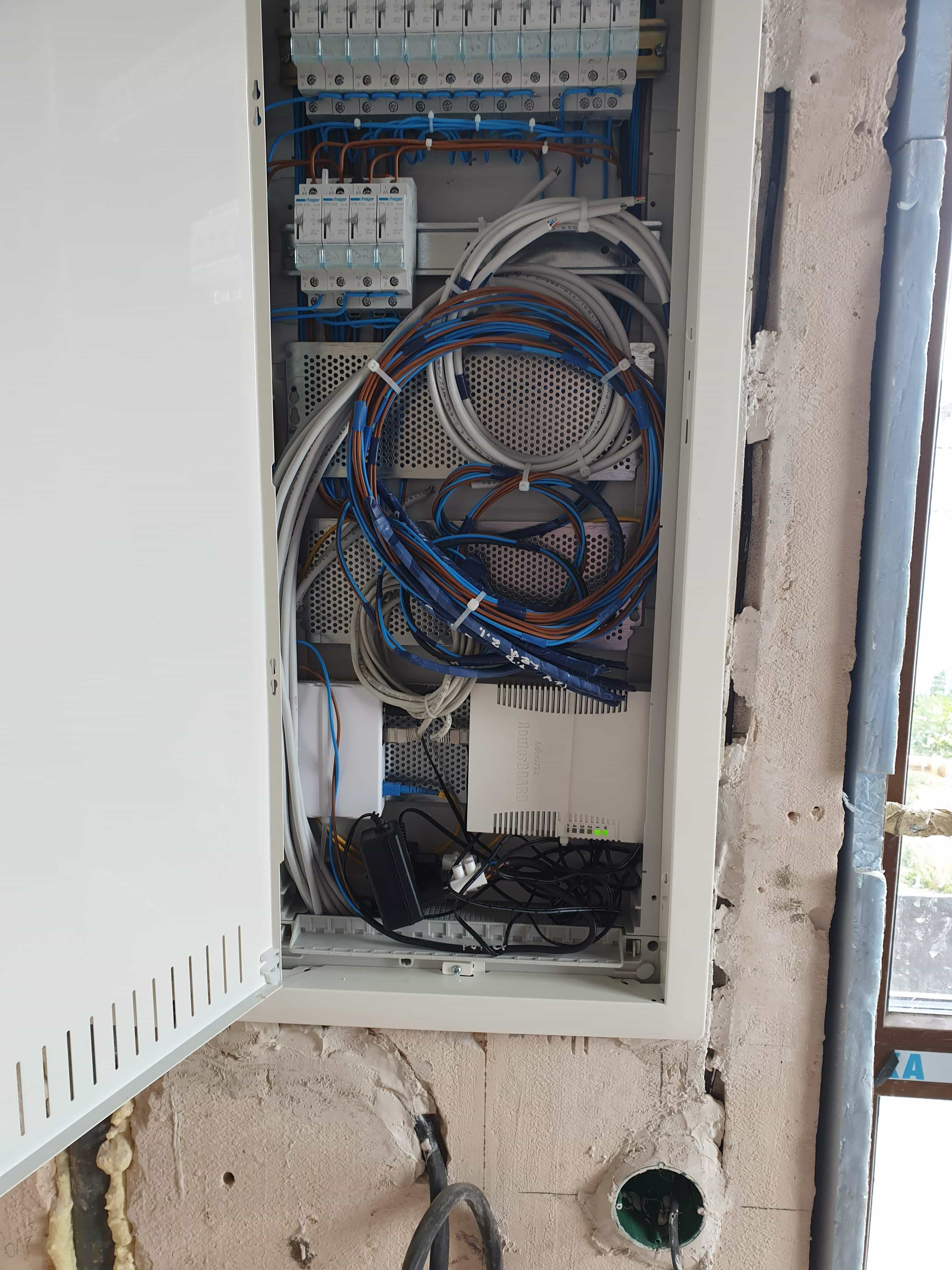

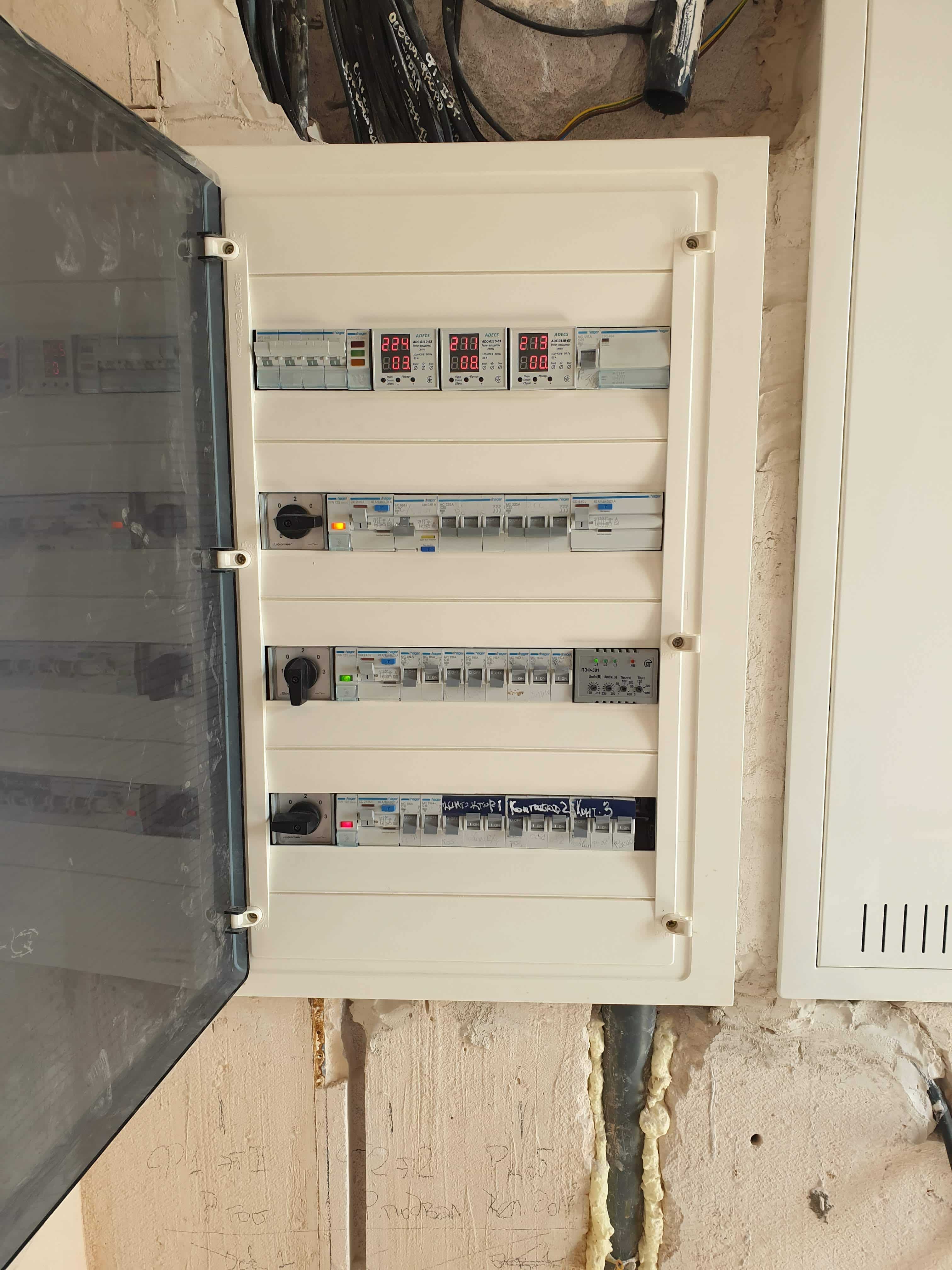

сделали полностью электрику, ушло 3км проводов

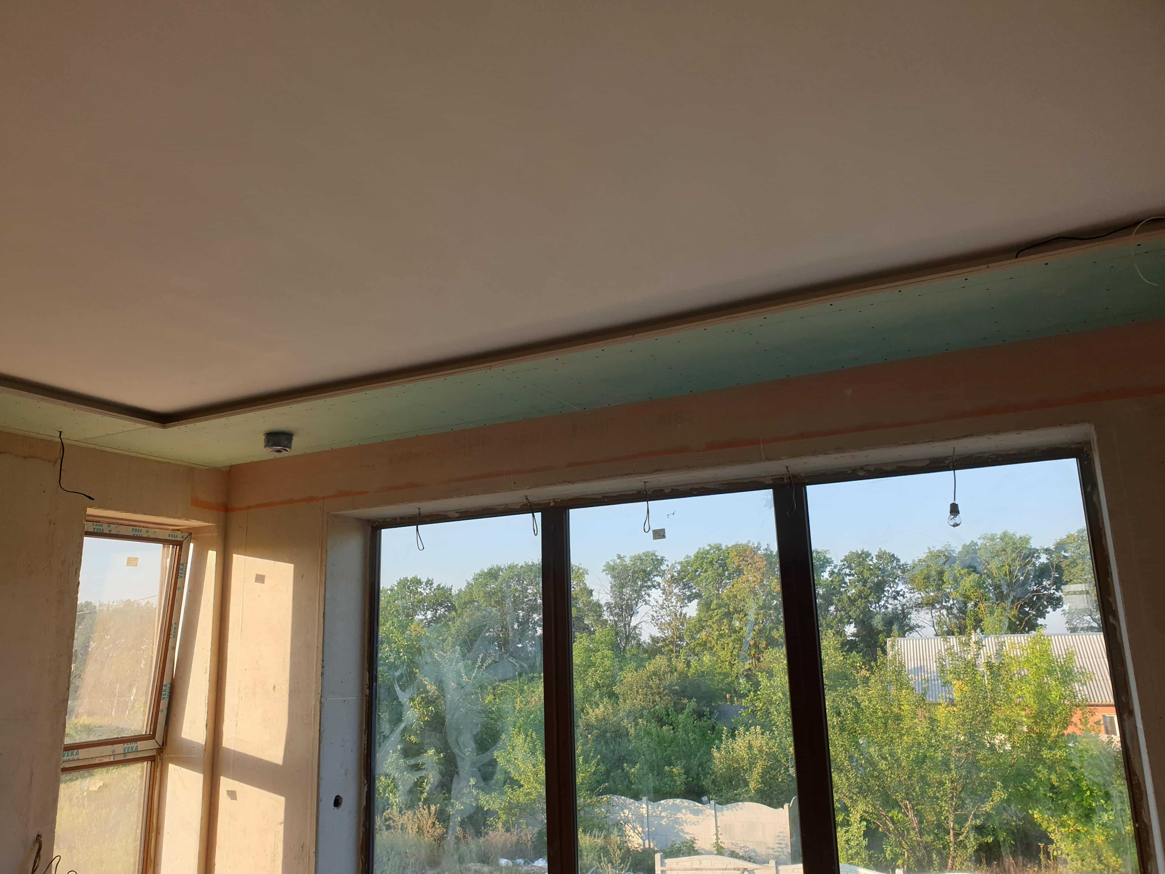

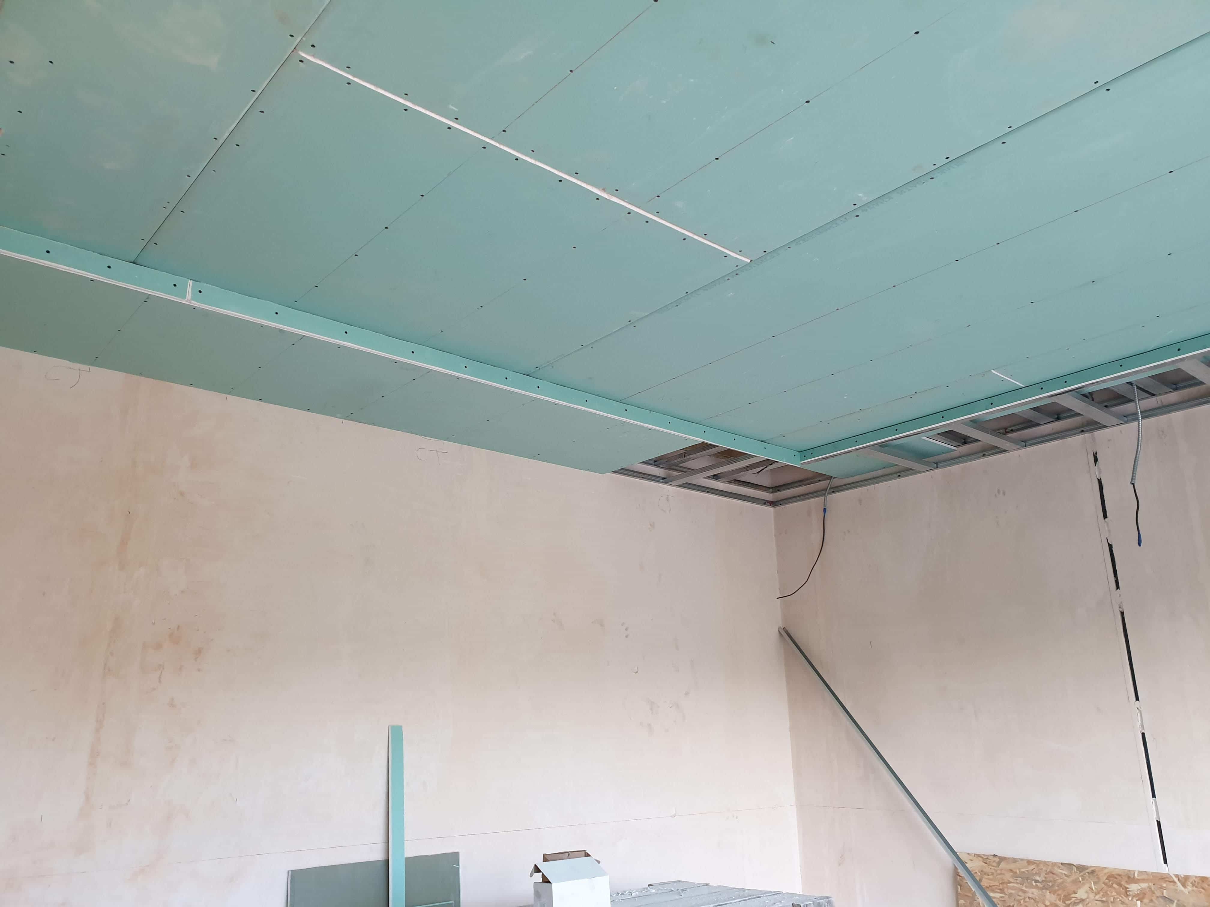

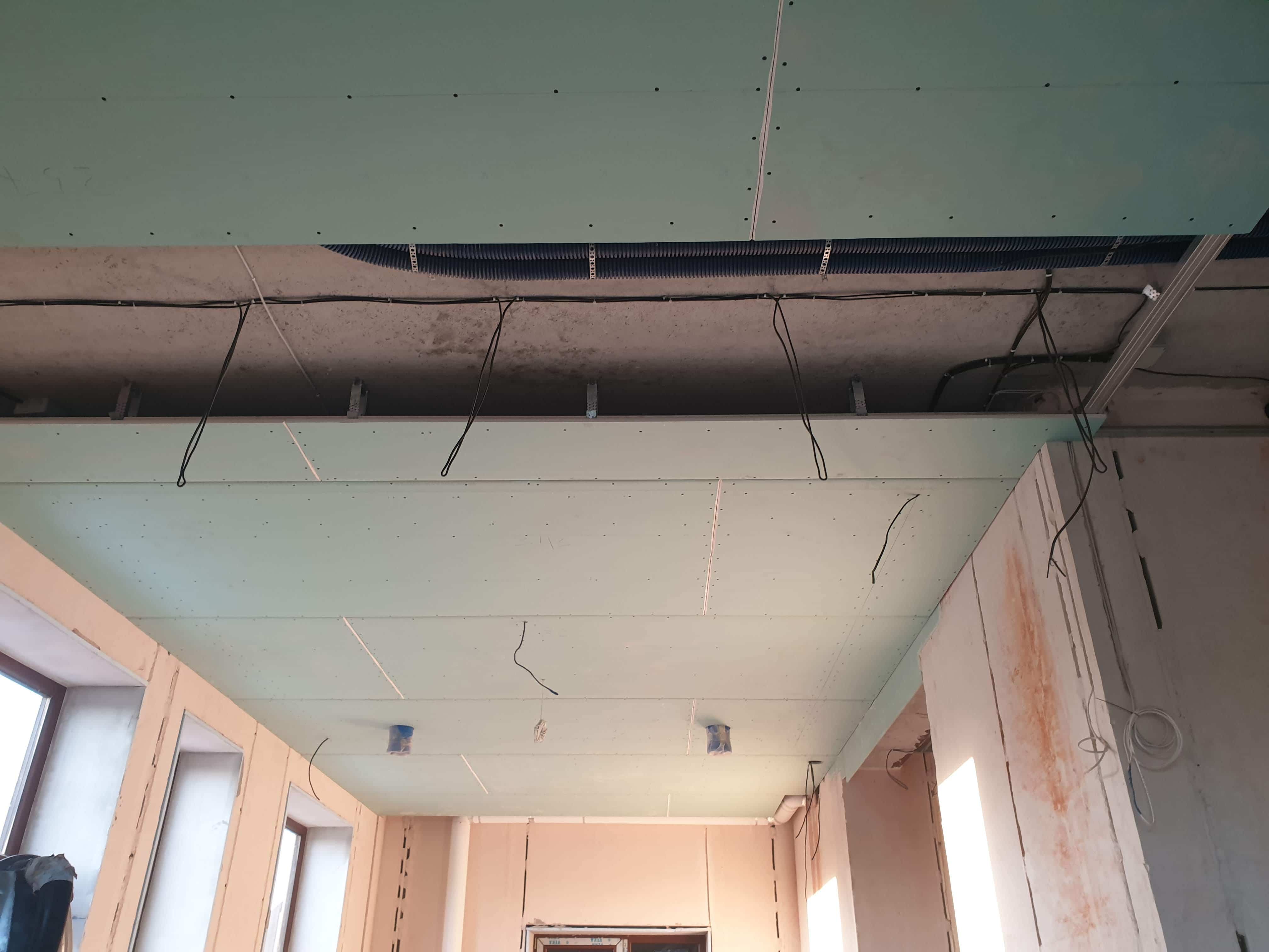

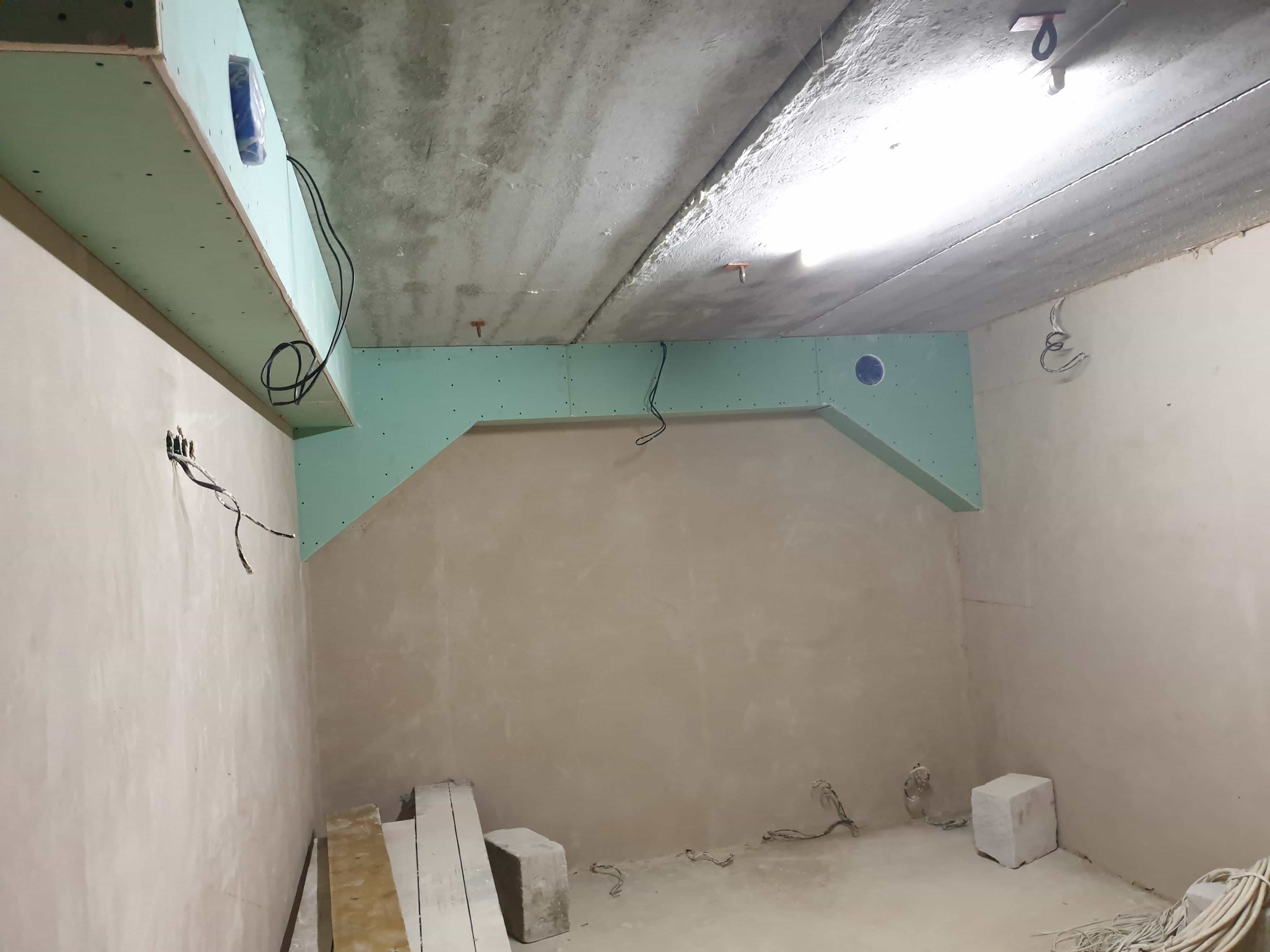

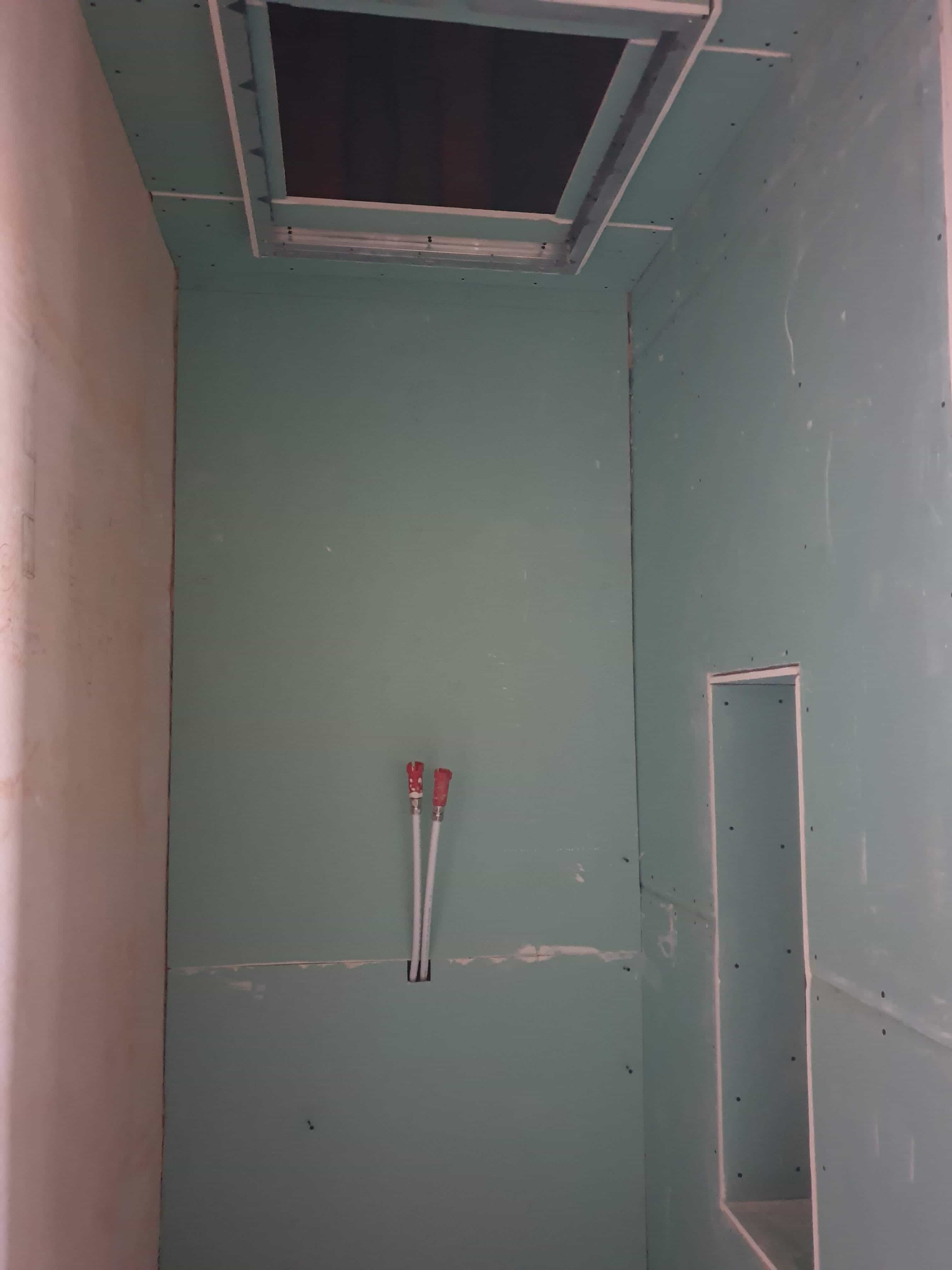

сделали гипсокартонные потолки и конструкции (не хочется натяжных)

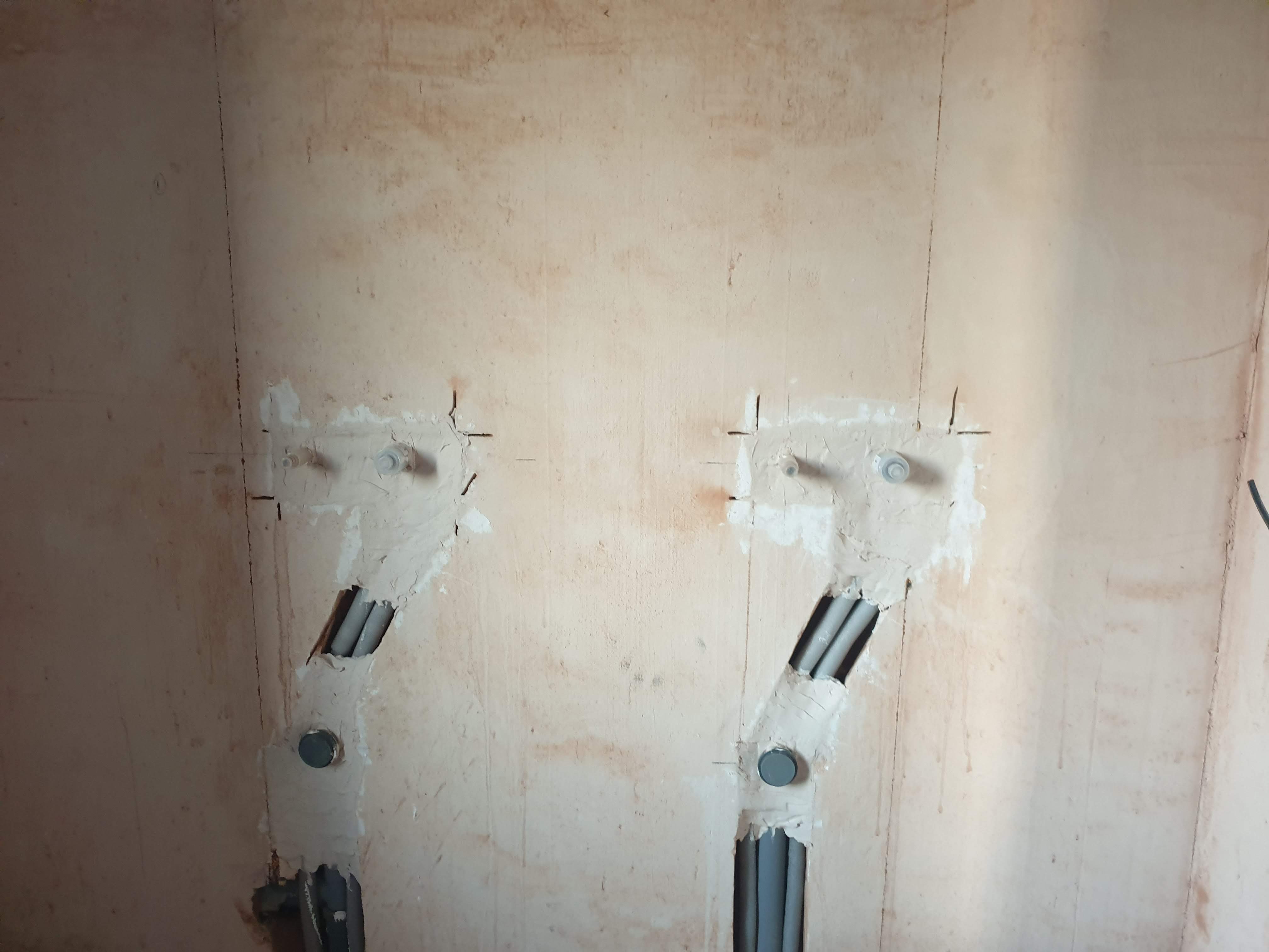

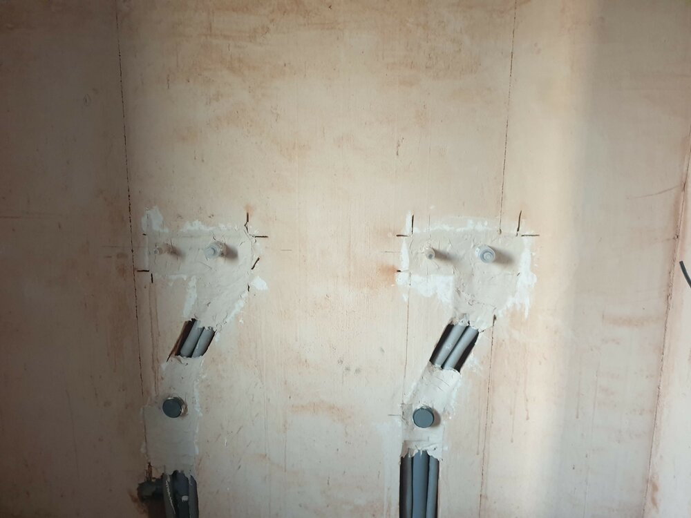

развели канализационные и водопроводные трубы
смонтированна скрытая сантехника

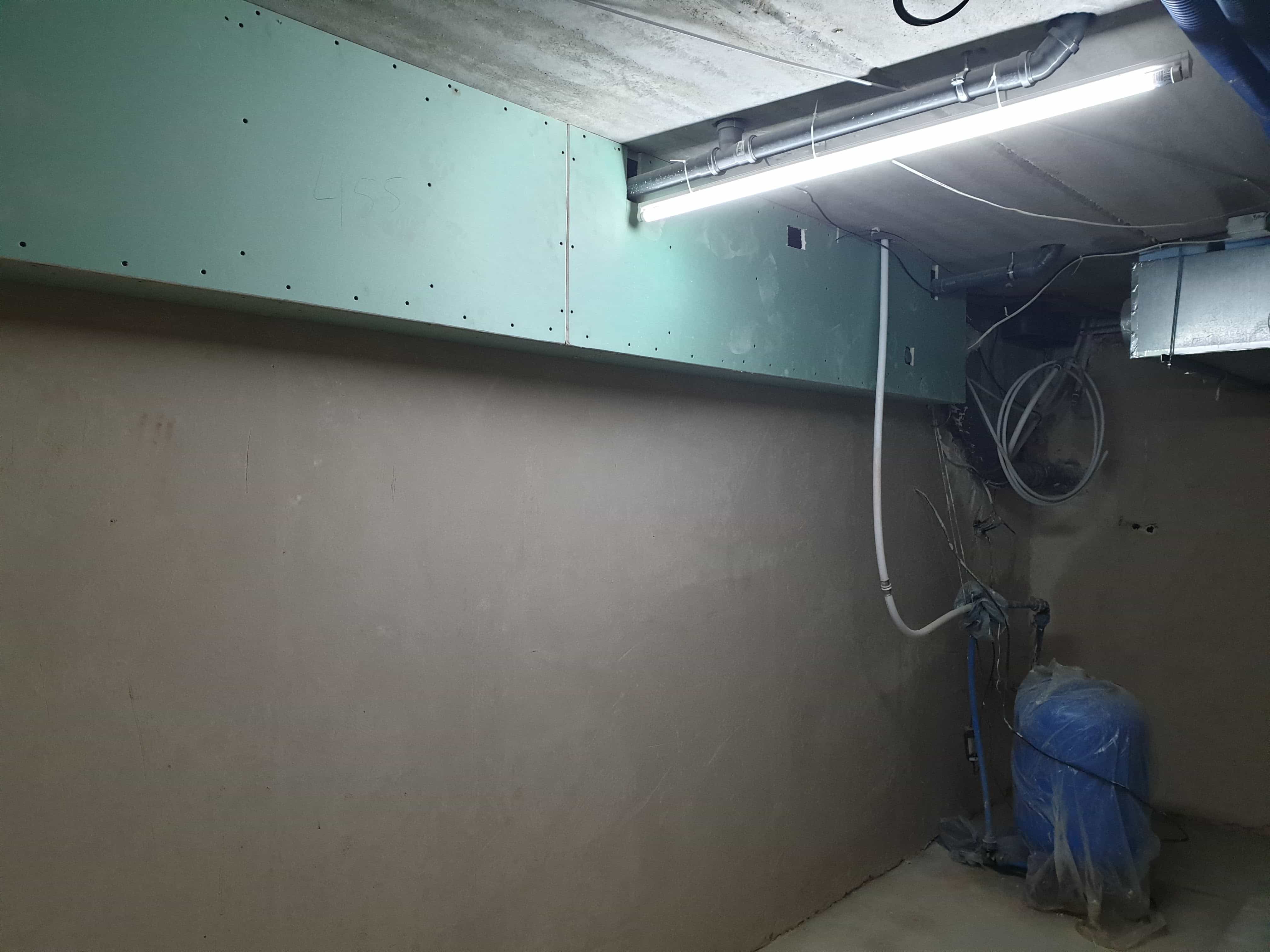

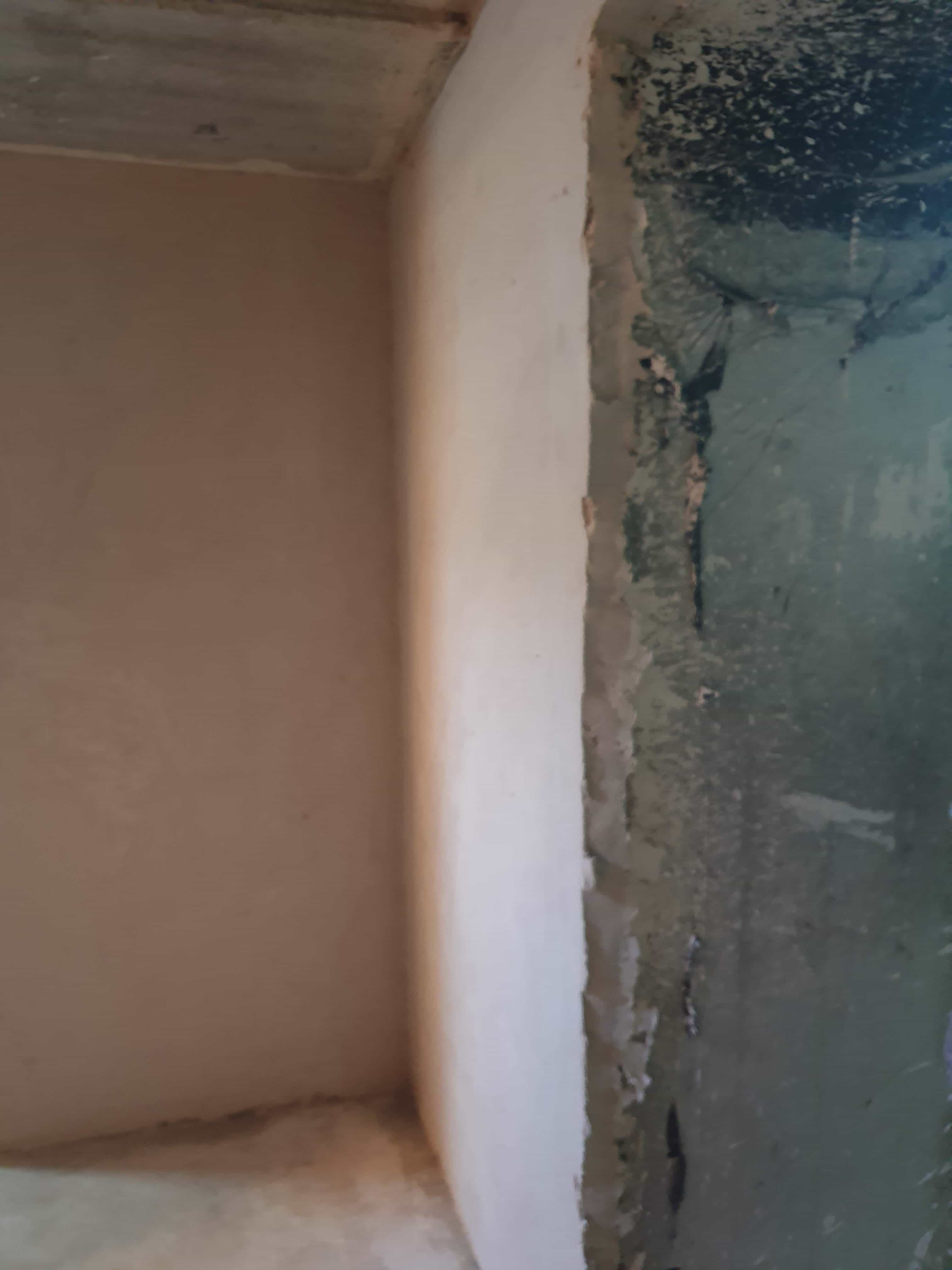

поштукатурили подвальный этаж (слой поражает)

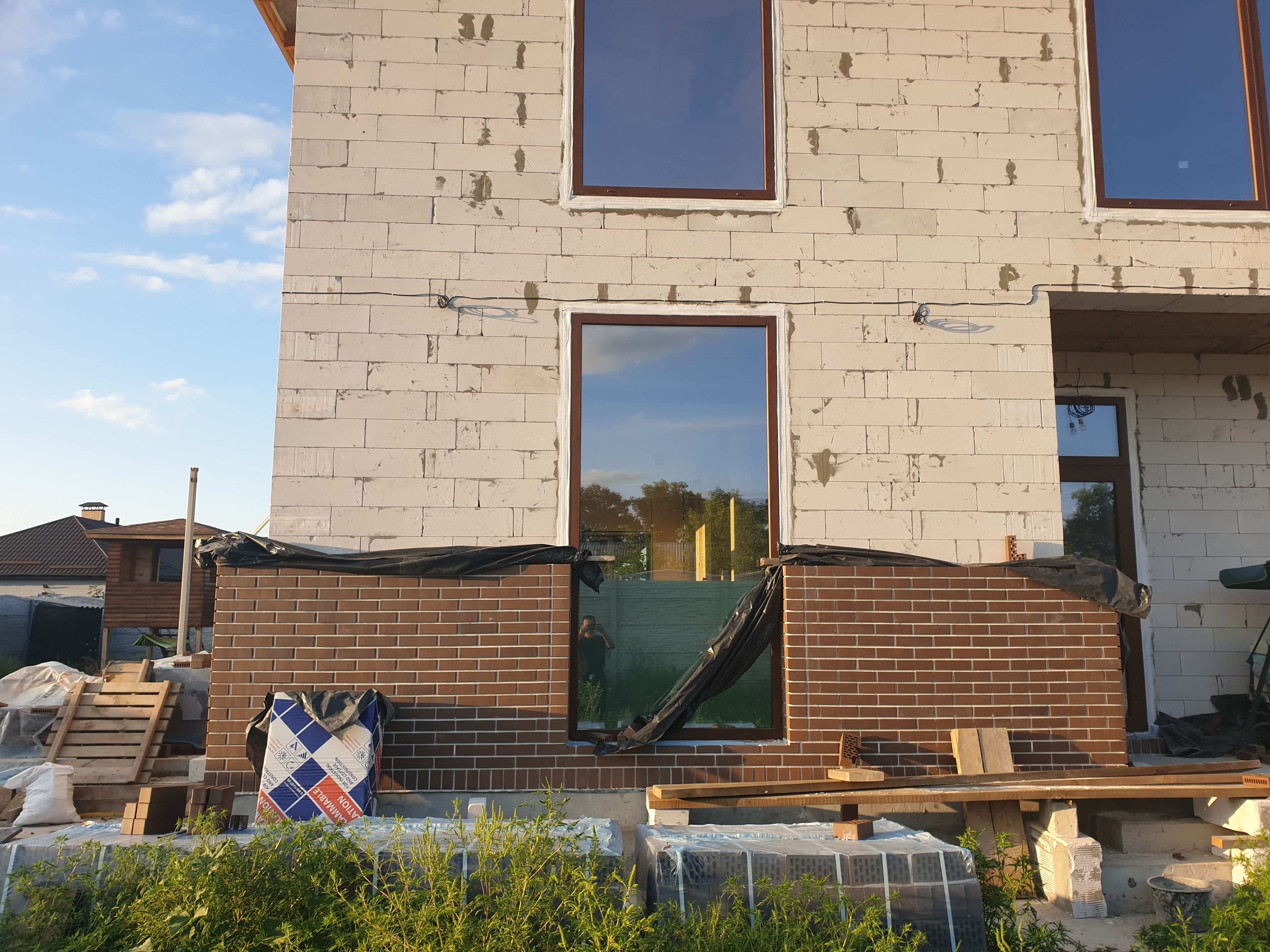

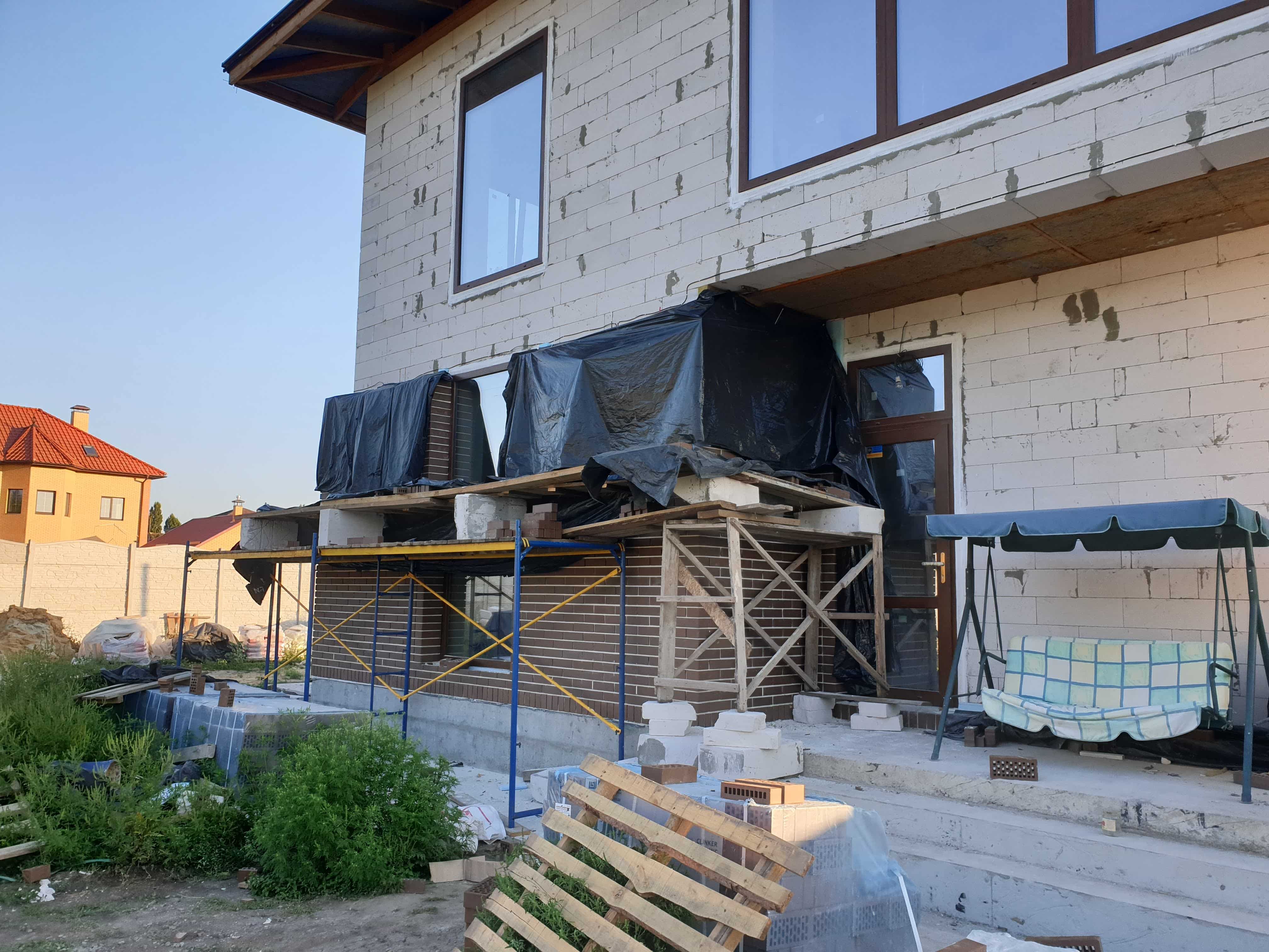

сейчас в процессе утепление и отделка фасада кирпичем
внутри идут шпаклевочные работы

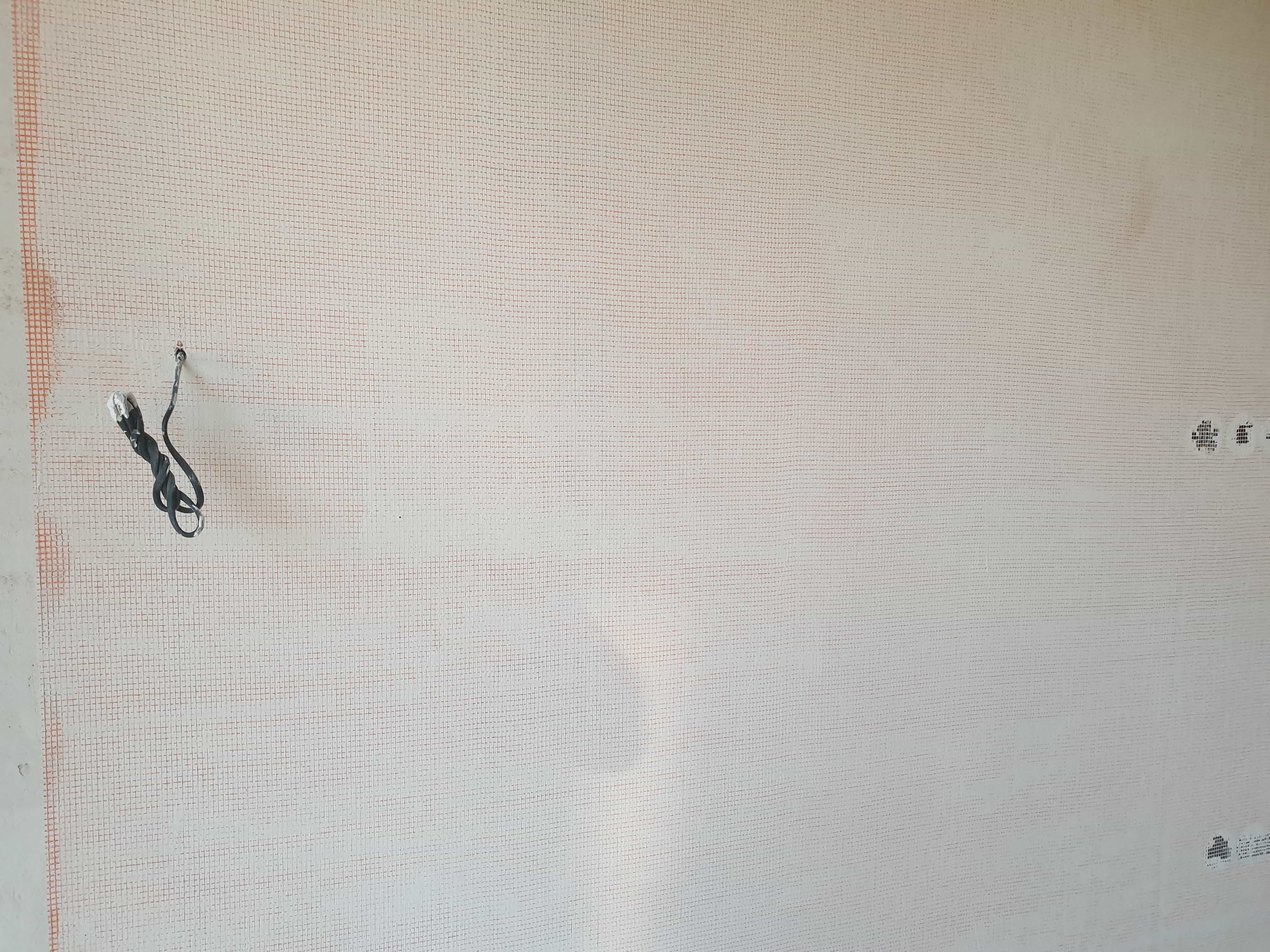

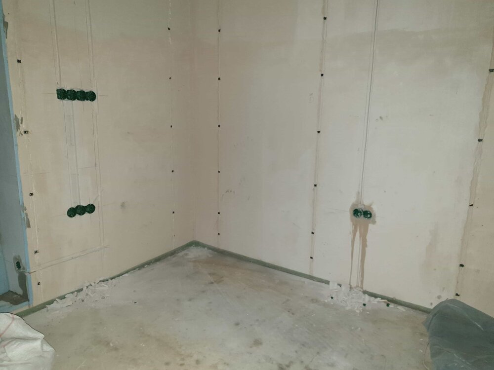

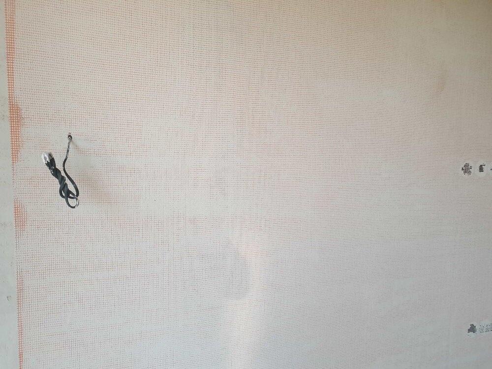

Шпаклевка делается несколькими слоями: с сеткой и флизилином, вскрылись дефекты штукатура, очередной раз подтверждение "дешево=плохо" стены завалены и почти везде идет перештукатуривание разными слоями чтоб выровнять.
По электричеству большой расход провода обусловлен применением импульсных выключателей и сведением всех трансформаторов светодиодов в отдельные шкафы в технических помещениях.

Еще завел интернет в дом по оптике, теперь не смотря на то что грязно и еще нет отделки в доме, уютней как то стало, вайфай работает :flag1:
Еще из интересного, когда штукатурили в подвале то ушло около 200 мешков МП75 и 2т воды, соответственно сырость была высокая и чтоб избежать появления грибка взял в аренду осушитель. Так вот для меня было открытием что из воздуха за 3 часа высасывал около 6 литров воды.
МП75 в подвале?
рисково, рисково....
Выкупить осушитель и пусть лопатит. :D
МП75 в подвале?
Это не просто подвал в обычном понимании этого слова, это комнаты с отоплением теплыми полами и принудительной вентиляцией/рекуперацией, где будет спортзал и кинозал с бильярдом
