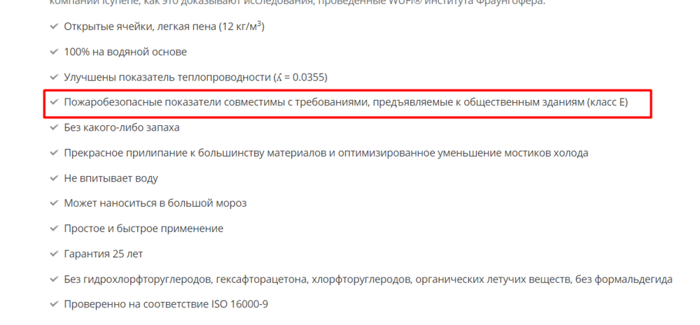

Уточнил название, пена Айсинин
У них 3 варианта. Два мягких и один жесткий.
Для мягких коэффициент 0.035-0.038 - то есть чуть меньше ваты 0.04.
Для жесткого вообще не приведены.

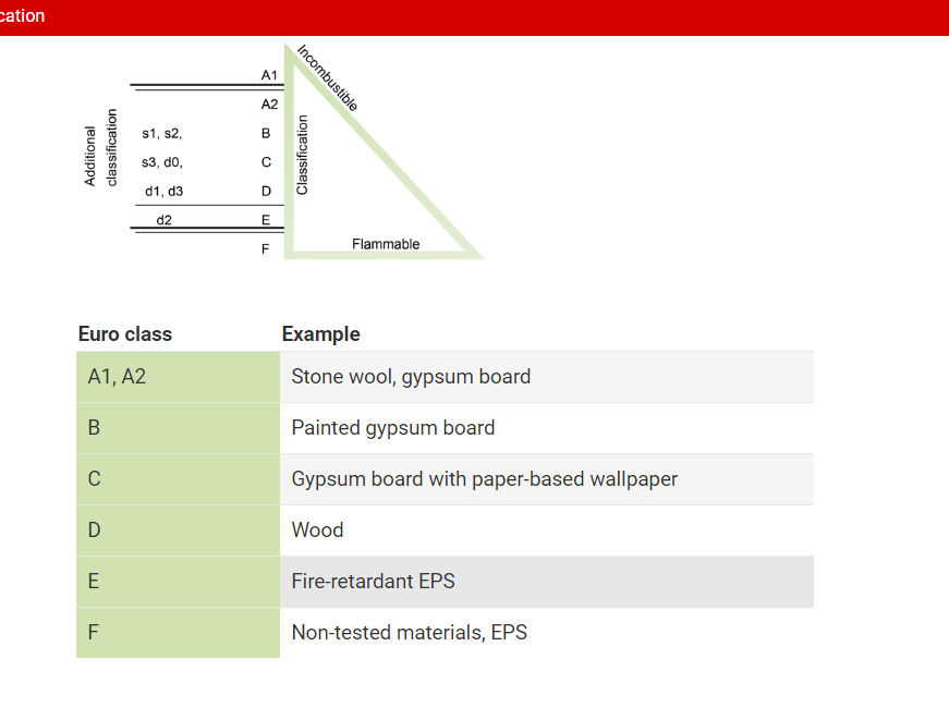

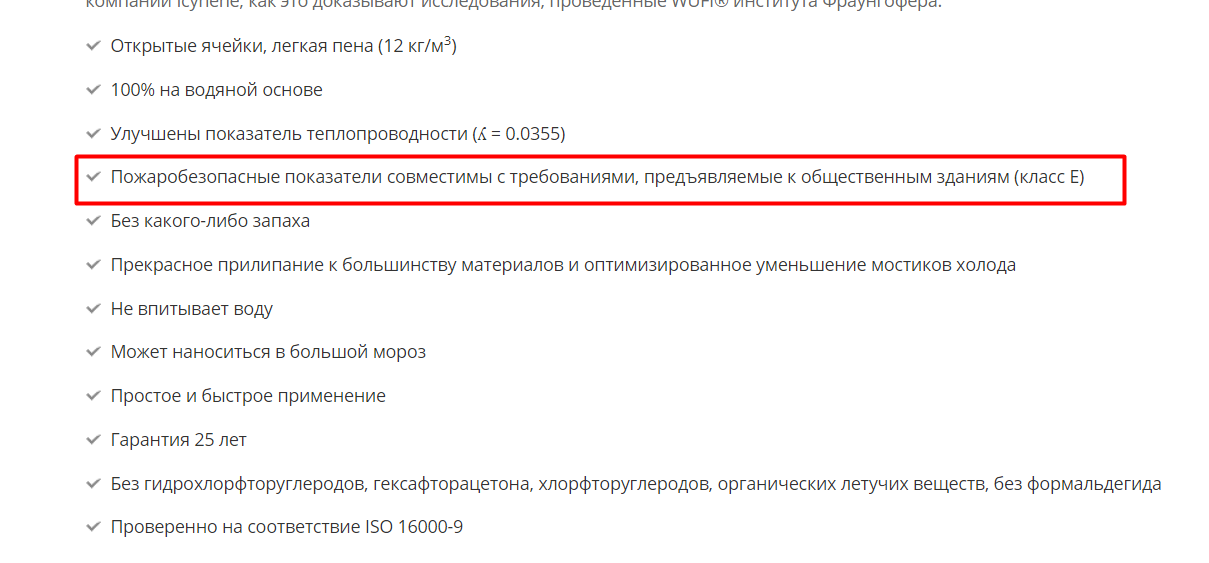

По пожаробезопасности. когда пишут вот так, означает, что про требованиям они не проходят:
Пена не горючая, но при пожаре удушитесь

По горючести, чтобы было понятно:
Класс Е - это горючие материалы. Практически как рубероид. Совать в деревянное перекрытие горючий утеплитель - ну такое...
В общем, я для себя смотрел и откинул. Кроме сплошности покрытия и скорости нанесения - плюсов не вижу.

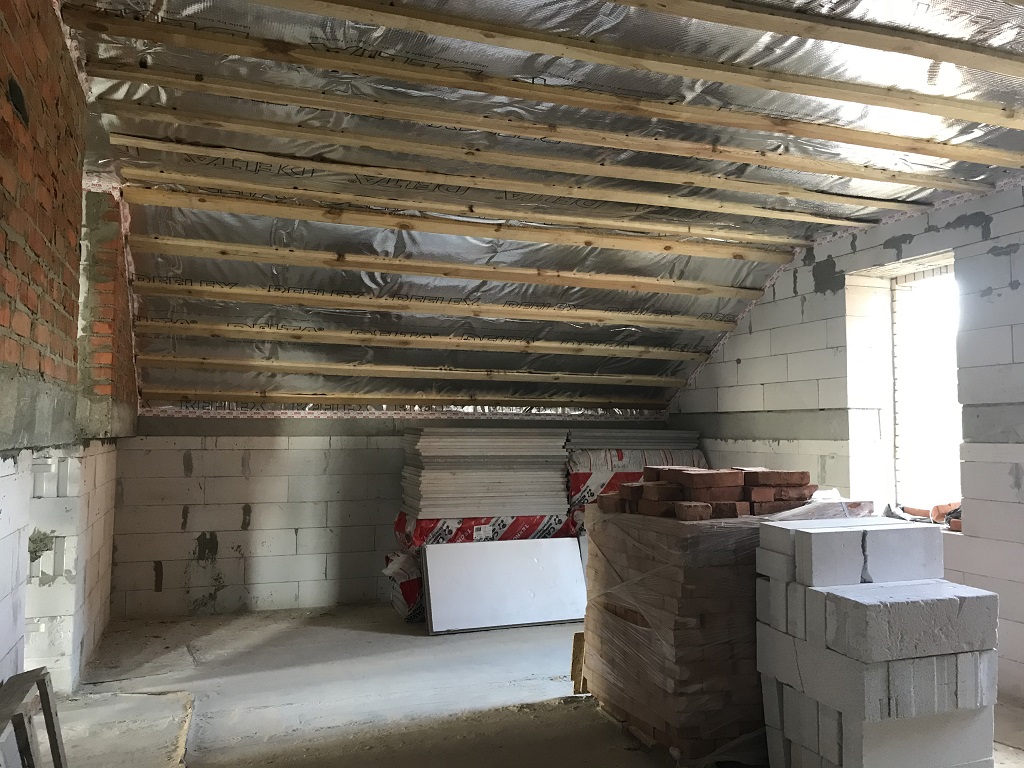

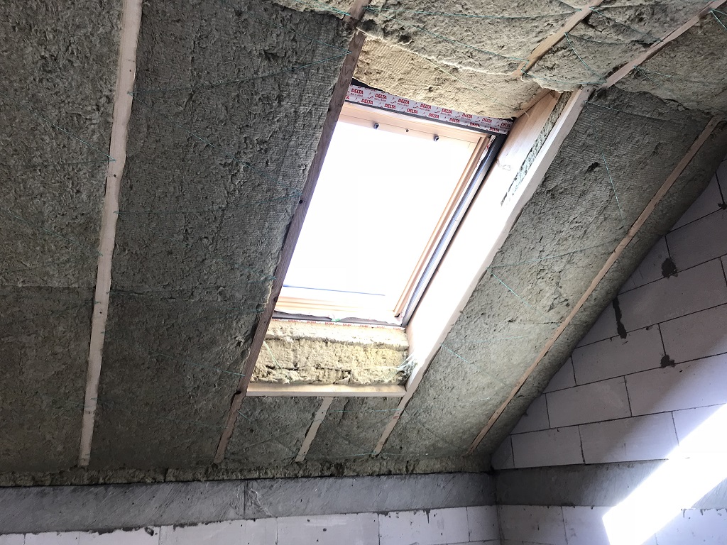

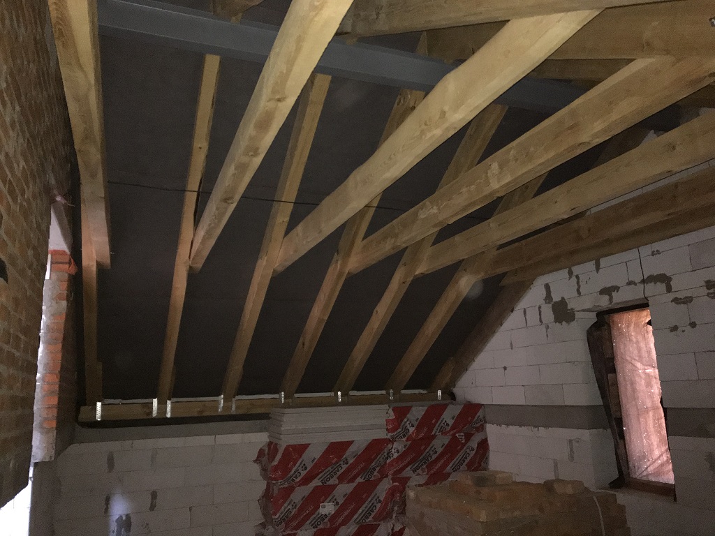

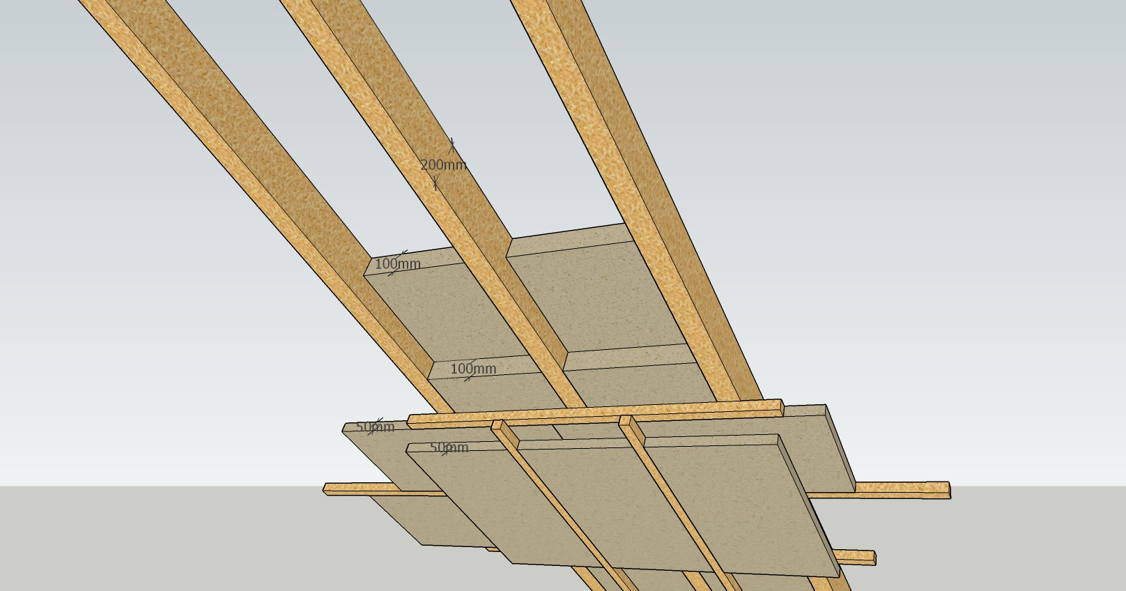

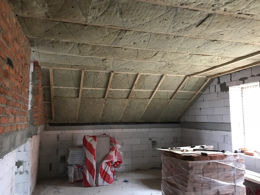

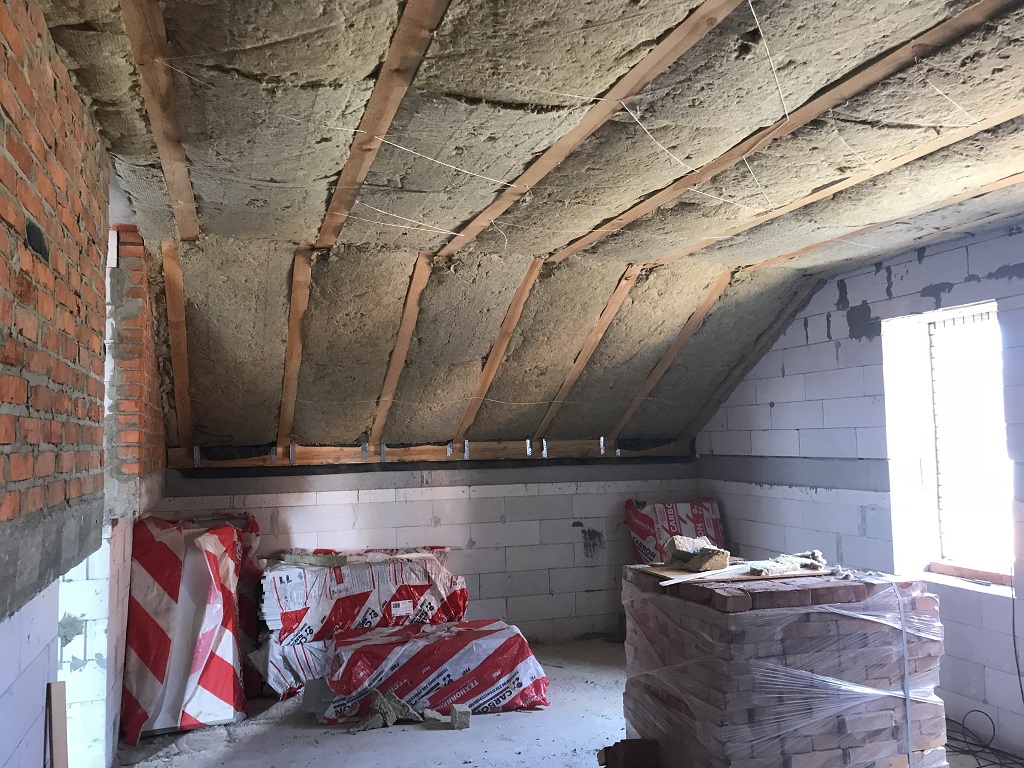

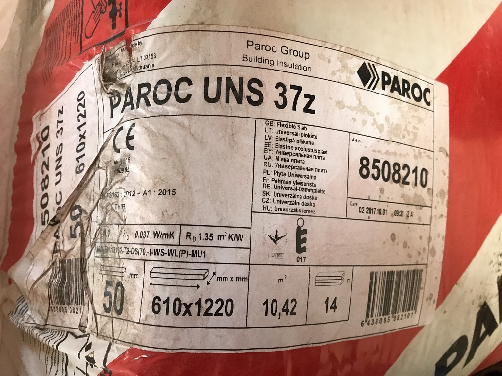

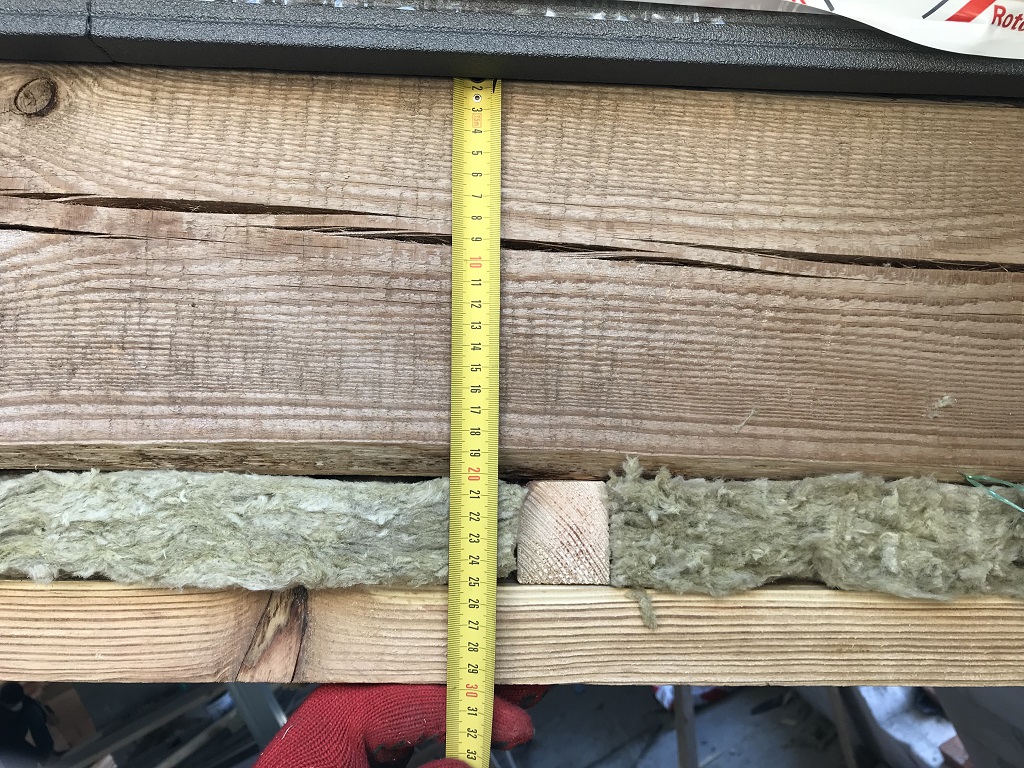

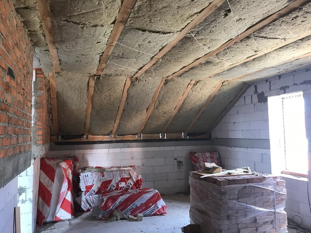

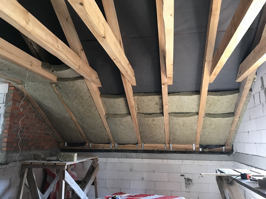

Пару месяцев назад утеплялся
Paroc uns 37z общим слоем 300мм
Принцип следующий:
1558334095_5-.thumb.jpg.f6c6e2f605db74f327965ddc828eb61a.jpg 700382033_5--1.thumb.jpg.4b1440346e1501cc6dd987677dc1c19c.jpg 1134620347_5--2.thumb.jpg.2f2a130d829fa15f5cd2b7af5ffe3355.jpg 120075196_5--3.thumb.jpg.85770b5194f0d4d129393221889faa57.jpg 1036840118_5-.thumb.jpg.5673d878e8f49fd515ea1d7ea8c1c617.jpg
Мне показалось, при таком утеплении перекрываются все возможные щели и мостики холода в виде балок и т.д.
Ваты ушло около 40 кубов (100мм и 50мм), затянуло все мероприятие на около 3к у.е. (без дерева, только пленки, ленты, вата, работа). Но 1/3 отбил по IQEnergy за вату, как раз покрыло стоимость работ. Т.е. в итоге вышло чуть больше 2к у.е.
  • Лайк 6
Принцип следующий:
[ATTACH]622357[/ATTACH]
[ATTACH]622358[/ATTACH] [ATTACH]622360[/ATTACH] [ATTACH]622361[/ATTACH] [ATTACH]622359[/ATTACH] [ATTACH]622362[/ATTACH]

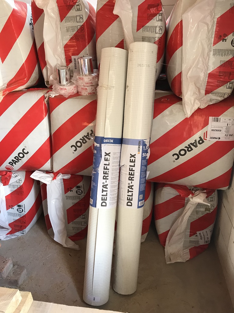

Вата 100мм - 273.7 м.кв - 46 упаковок - 633.5 грн\уп - 29141 грн
Вата 50мм - 270.92 м.кв - 26 упаковок - 596 грн\уп - 15496 грн
Пленка Delta Reflex - 150 м.кв - 83.78 грн\м.кв. - 12567 грн
Скотч Delta Poly Band (для склейки пароизоляции, фольгированный) - 3 рулона - 499.74 грн\рулон - 999.48 грн
Скотч Delta Multi Band (для проклейки стыков к стенам, дымоходам и т.д.) 4 рулона - 682.98 грн\рулон - 2731,92 грн
В эту стоимость так же попросил раскидать доставку всего этого ко мне на участок, по этому цены на Delta слегка завышены (около 1000 грн за доставку вышло).

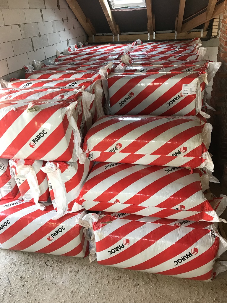

5) Во время доставки материалов берем отгрузочную накладную от поставщика (тоже есть требования к содержимому этого документа)
6) Фоткаем весь объем поставки и бумажки на вате а также сопуствующие метариалы.
IMG_4734.thumb.jpg.c1f7a0fcfcb3ef0e9b48b8f2d835cc21.jpg IMG_4738.thumb.jpg.be6a45500c6dc9366b73c9ff795f58a2.jpg IMG_4740.thumb.jpg.6665f3995876d275f0a75d6d3063be72.jpg IMG_4753.thumb.jpg.b4bb29879f68db5323b6da0851bee80c.jpg

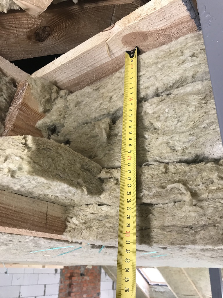

7) Фоткаем объект до начала работ (выбираем такой ракурс, чтоб можно было из него делать фото во время работ и по окончанию).
8) Монтируем все это дело, фоткаем в процессе.
9) С рулеткой находим место где можно сфоткать всю толщину утепления
1032392523_-2.thumb.jpg.b722cbcd94618b6483914685d0cc4322.jpg 1845008115_-2.thumb.jpg.95c8231924b258577616b18059434b3a.jpg 1401925961_-.thumb.jpg.9634d700d127834318067d58e9ad6de0.jpg
10) Фоткаем с тех же ракурсов все по финишу с пленкой.
11) Соритруем все доки, фотки, отправляем в программу по ссылке которая пришла на шаге №4.

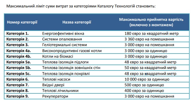

Я думал, работы тоже получиться включить в кредит. По кровле думал о варианте, когда поставщик находит бригаду и с ними сам рассчитывается, а включает в стоимость материалов работы
...Вата 100мм - 273.7 м.кв - 46 упаковок - 633.5 грн\уп - 29141 грн
...все эти материалы я подавал на IQ Energy (пленки и скотчи идут как сопутствующие материалы), 35% компенсации, я управился за 1.5 месяца, реально на руки за вычетом всех комиссий и процентов за 1.5 месяца я получил в районе 30%....
Вот всегда я с недоверием относился к государственной помощи в чём-либо...Вы попросили продавца счёт-фактуру со всеми печатями и он выставил соответствующие цены. Я покупал ту же вату при таком же долларе (даже 27 был на момент покупки и они чётко по курсу пересчитывают). Мне аналогичная пачка обошлась в 358грн. Кто из нас сэкономил? Ваш путь разумеется лучше тем, что продавец оплатил официальные налоги государству.
П.С.: за выбор комплектующих респект и уважуха.:good:
Есть ограничения на кв.м. по сумме, нужно не забывать про это:

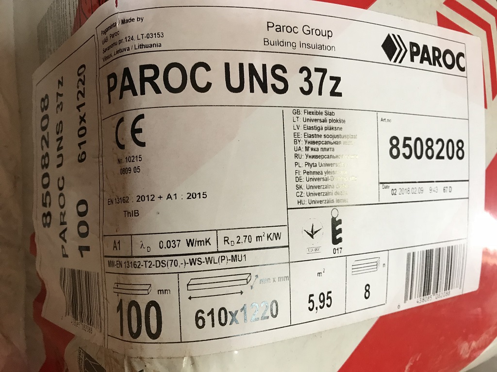

Спасибо, на апрель у официально поставщика парока была официальная цена на 100мм ваты - 106 грн\м.кв., независимо от способа оплаты.
Я спрашивал цены у многих, просил скидки, но все отказывали, мотивируя приближающимся подорожанием. В итоге выбрал поставщика, с которым работал по кровле и цена была точно такая же.
Поставщик вообще не знал что я беру IQEnergy или еще что-то, им по факту все равно откуда деньги появяться на их расчетном счете, от банка или от меня лично.
Я все покупаю по безналу, т.к. не люблю снимать наличность, и не сказал бы что цены сильно отличаются, даже вообще не отличаются.
5.95 м.кв в пачке - соотв. ~630 грн\пачка.
Вы уверены что не ошиблись в цене?
З.Ы. Налоги государству платятся при импорте данного товара. А последующие дилеры уже продают, чаще всего, под ФОПами на едином налоге, что на стоимость не влеяет.
Цена у вас очень низкая, когда брали? Уверены что не подделка?

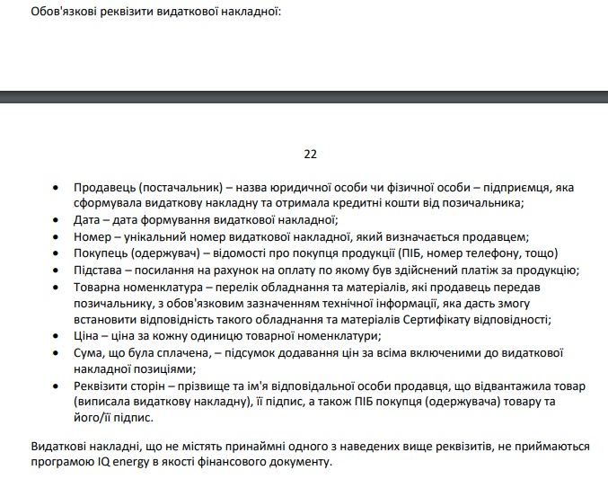

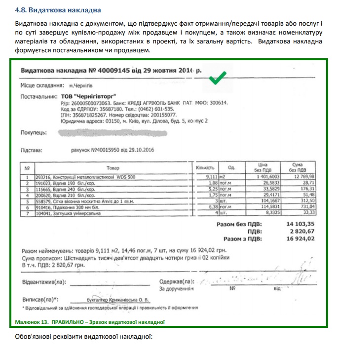

Какие требования по накладной ? я как то этот момент упустил
Вот ссылка на полный документ, обо всем, рекомендую ознакомиться ПОЛНОСТЬЮ.
www.iqenergy.org.ua/media/wysiwyg/wysiwyg/IQ_Energy_Projects_Documentation_Requirements_UKR.pdf
Конкретно по накладной:
iq1.jpg.42e48631babedfc7be217db3909b66db.jpg iq2.jpg.1c9c6bbd6af00ea592c967f7f913f183.jpg
