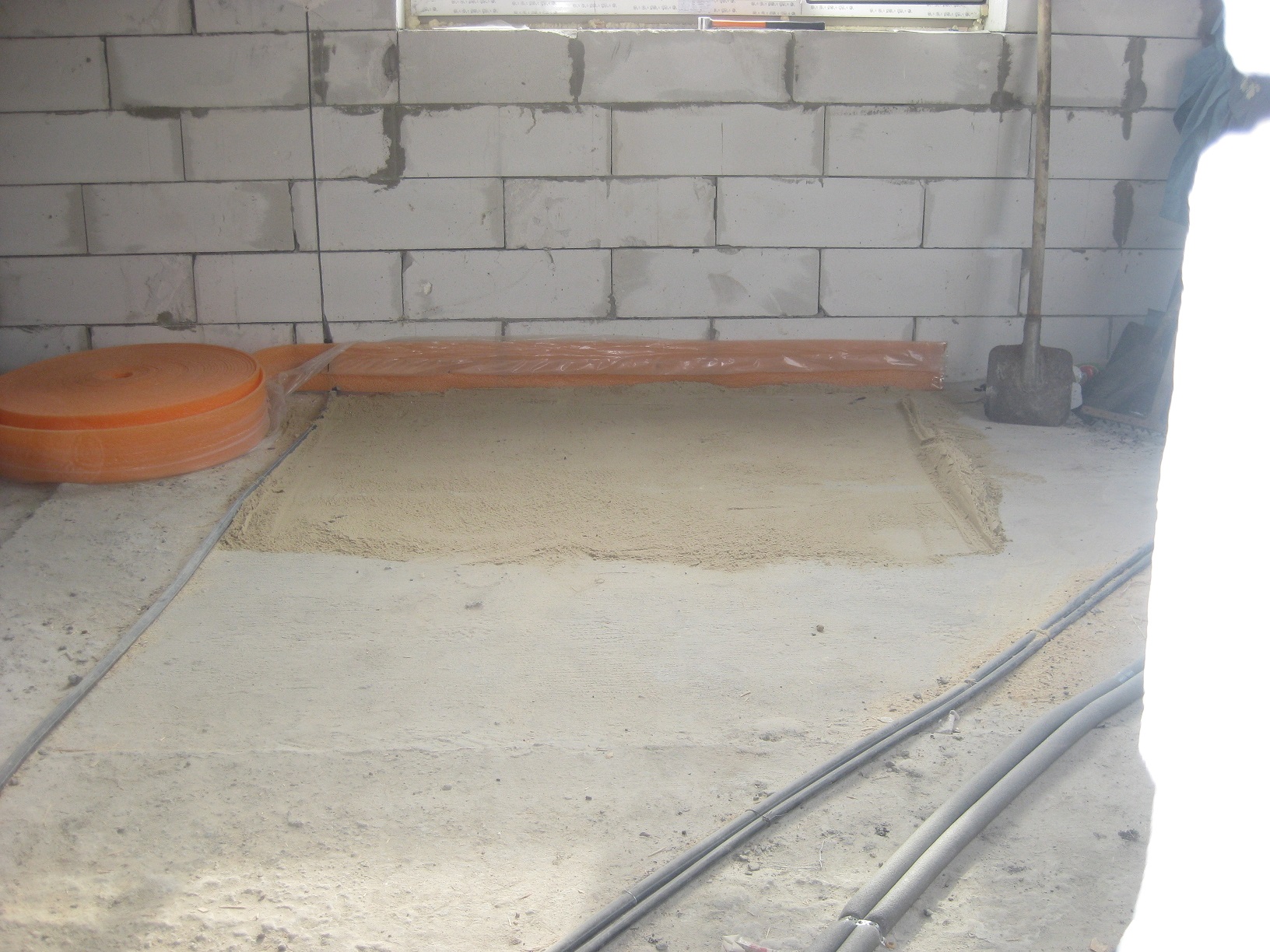

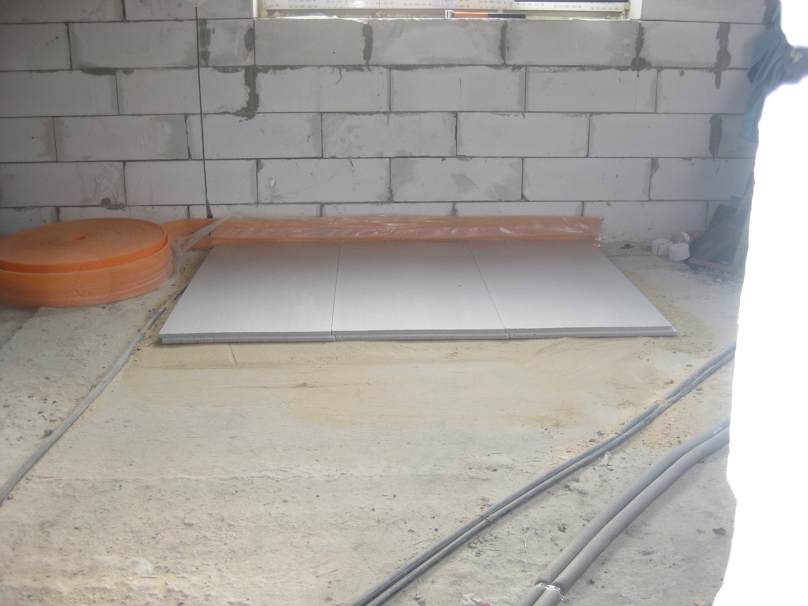

МаТраС Опубліковано: 28 травня 2017 Автор Поділитись Опубліковано: 28 травня 2017 Вставлю и я свои 5коп Пару лет обратно сделали так: при дифиците времени и средств обратную засыпку внутри ленточного фундамента сделали из гранотсева с проливкой и трамбовкой, выровняли поверхность "шваброй", постелили ЭППС, по нему сетку 150х150 Ф3мм и сделали стяжку ок.7см толщиной. На эту стяжку поставили НЕНЕСУЩИЕ перестенки из 100мм газобетона, по стяжке в с/у и кухне - плитка, остальное - ламинат. Все на месте до сих пор. Для ТС предлагаю: - песок пролить (он и так утрамбуется), выровнять - по песку ЭППС (фольга имеет смысл как отражатель только на границе двух сред, скажем, камня и воздуха), а экструдер и так неплохая гидроизоляция - по пенопласту, в стяжку, ОБЯЗАТЕЛЬНО сетка, (на сэкономленные деньги от фольги ) пускай самая тонкая типа 2,6мм, но сетка, т.к. бетон на растяжение в 15 раз слабее, чем на сжатие - сетка это исправит - сетку сразу брать с учетом шага труб ТП, - думаю 150х150мм будет самое то - ЦП стяжка с пластификатором ФСЁ Удачи! спасибо. стяжку без пластификатора я вообще не представляю)) наши деды выдать мучались не по детски Посилання на коментар Поділитися на інших сайтах More sharing options...
