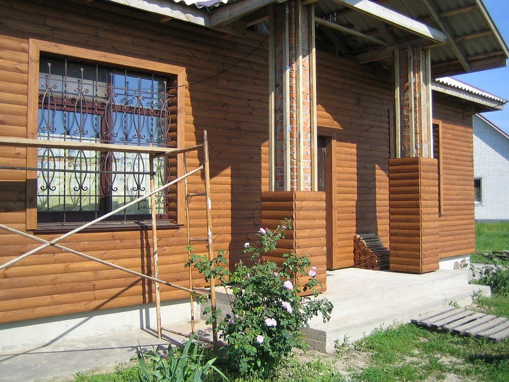

А теперь главное: дом :)
Смотрю и балдею :) Аж не верится, что это наш домишка.

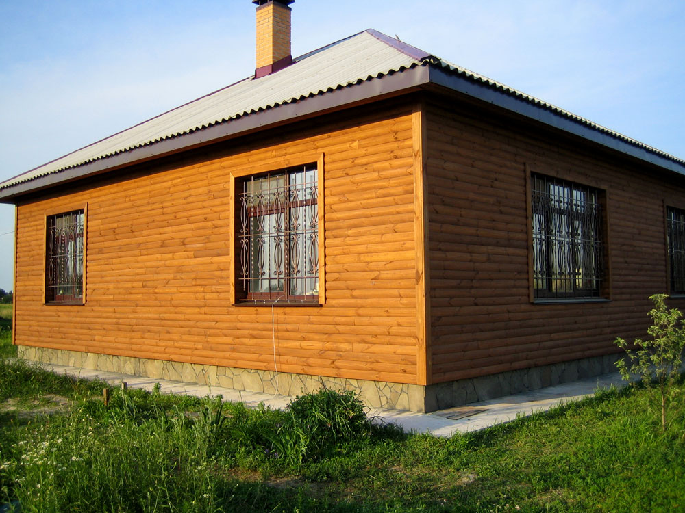

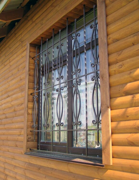

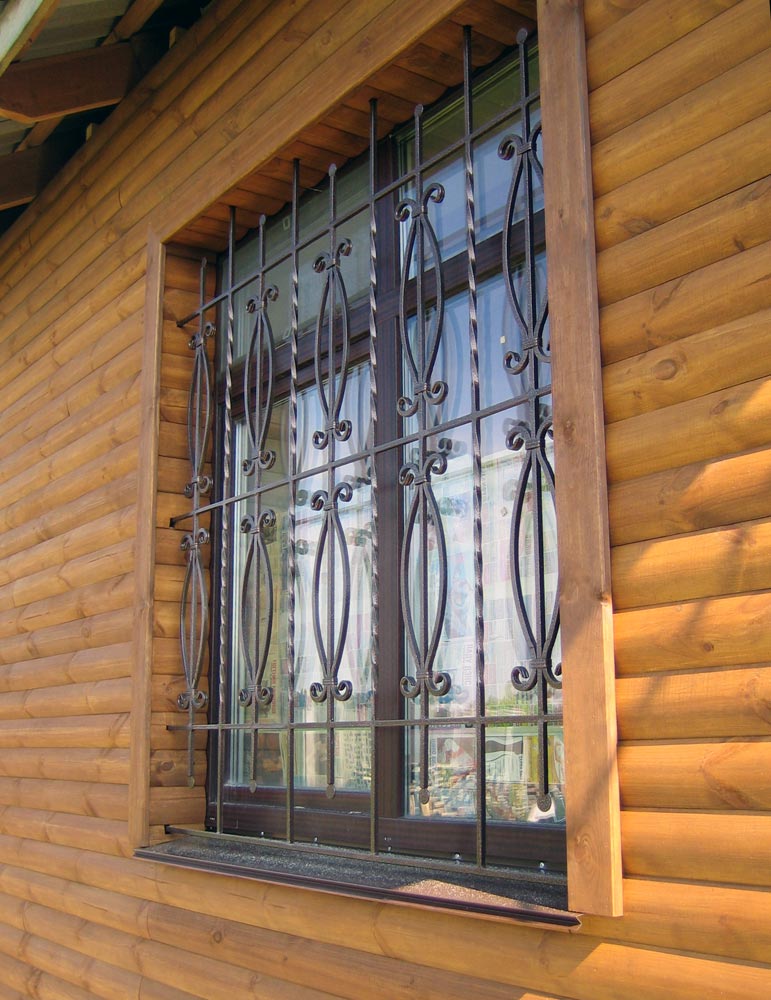

С окнами мастерам пришлось конкретно погеморроиться. Но результат, по-моему, отличный.

На сейчас осталось примерно 2/3 большого ведра и 2 маленьких. То есть, ушло немногим больше половины от закупленных 40 литров - колонны добавились. А так расчет был вполне точным. Но я планирую наличники прокрывать в несколько слоев и углы дома (если терпения хватит), чтобы они были темнее остального дома. Точно буду еще докупать у Вас масло, потому что подшиву будем тоже блок-хаусом делать. Подозреваю, что это будет еще литров 15. Закажу чуток позднее, когда закончу с обработкой дерева на подшиву и будет ясна ситуация с остатками
Оль, делюсь секретом, - берем маленькую баночку, не колотим, аккуратно сливаем часть масла (верх у него будет светлым), калапуцаем, нагреваем, красим - смотрим цвет, если не нравится - доливаем слитое светлое масло. Так можно в одну проходку сделать цвет темнее ;)

У Вас же стоит фасад уже :-), дожди были? Не смыло?
Важно излишек (если он будет) снять тряпочкой после полного высыхания

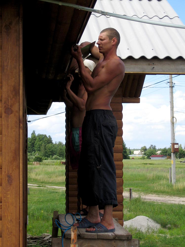

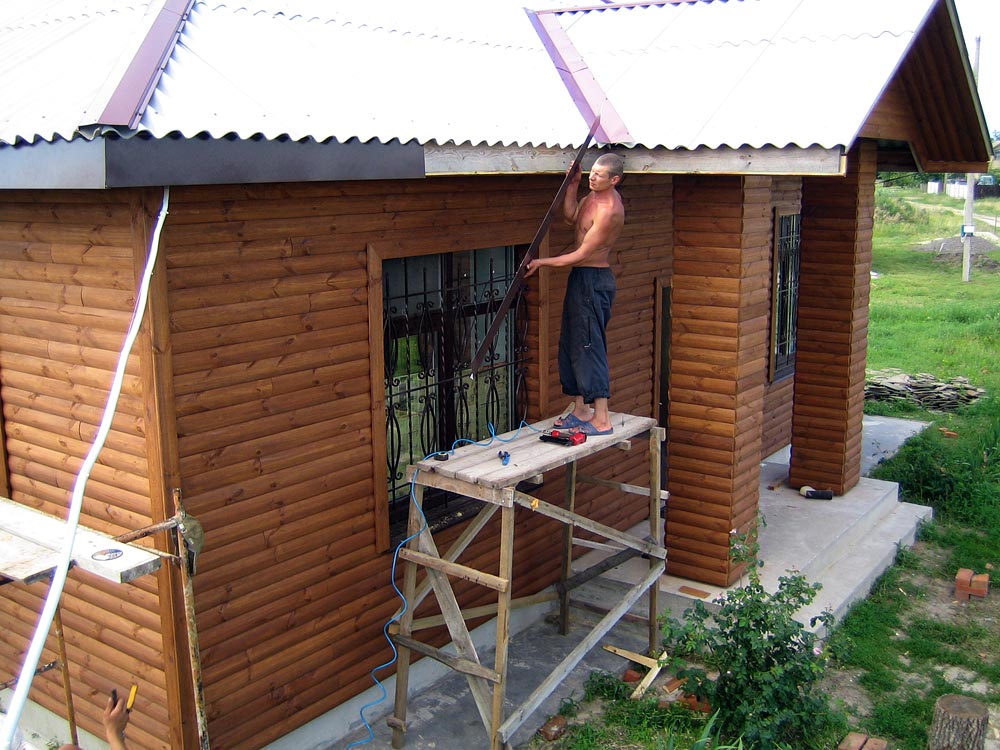

Свежие фотки с фронта :)
Наживляют металл на лобовую доску. Потом будут прикручивать спецболтами для металлочерепичной кровли

Как то шифер не сочетается с металлом (лобовая,ендова,конек). Будете красить?
Обязательно. Правда, пока не знаю, когда и кто. Хочу сама, но боюсь высоты. Проблемка однако :)

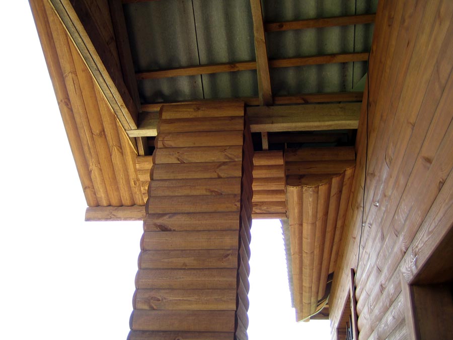

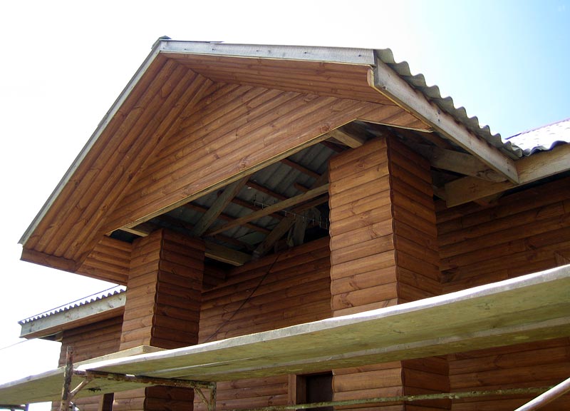

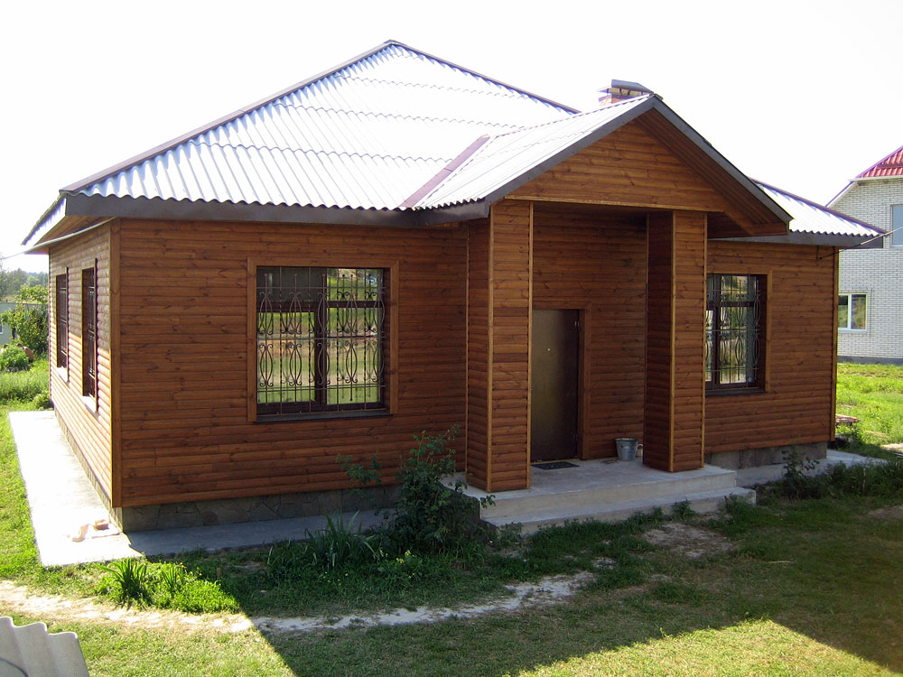

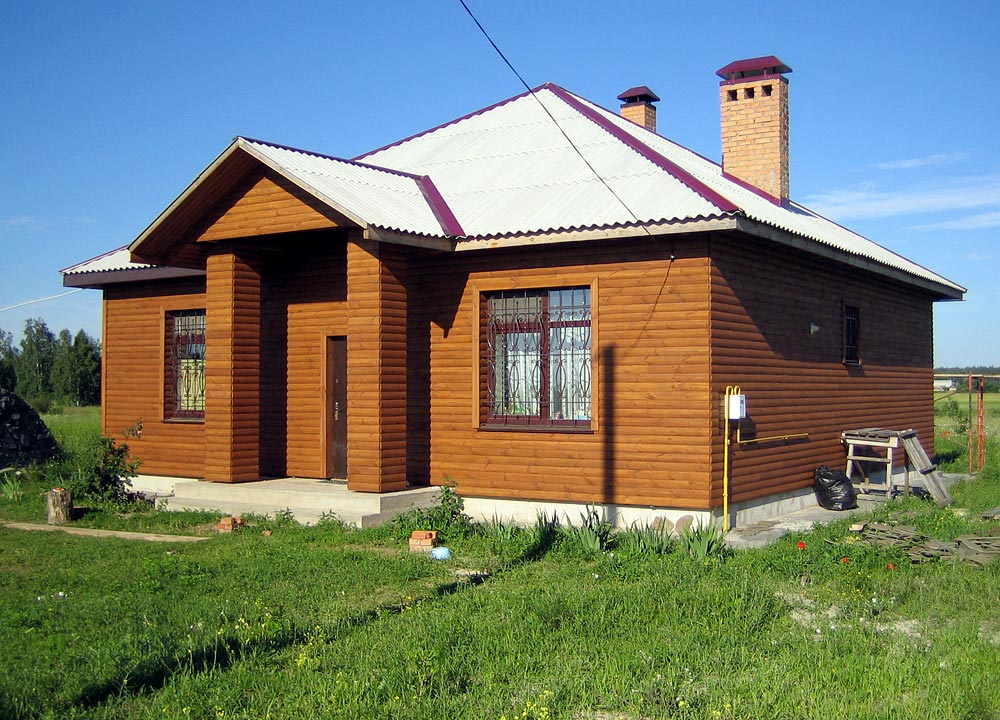

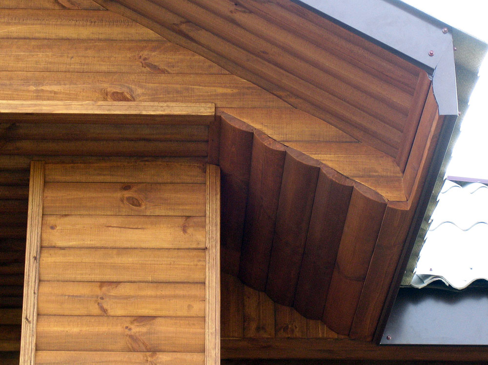

Работы в понедельник были завершены.
Мы уставшие, но очень-очень довольные :)
На самом деле, для меня это еще не конец, еще будут затемняться углы и наличники, еще будет вторым слоем масла покрываться фасад, но это потом. Нужна передышка.
Мне даже лень фотать было, только чувство долга заставило :)
Завтра еще пофотаю с утречка, когда солнце на входную часть попадает.

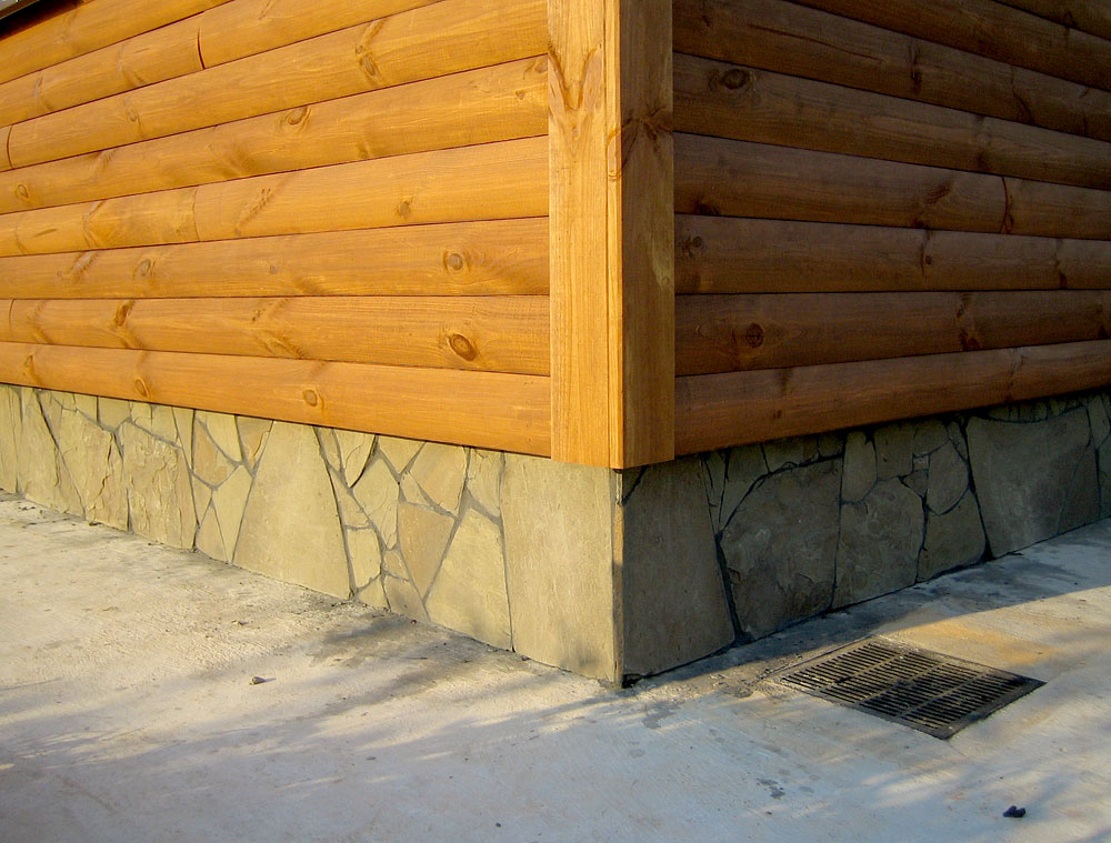

Вот эта часть металлической отделки меня особенно потрясла :) Это ж надо было настолько ответственно к работе отнестись, чтобы даже на срез плинтуса заглушку металлическую поставить. Я в шоке.
