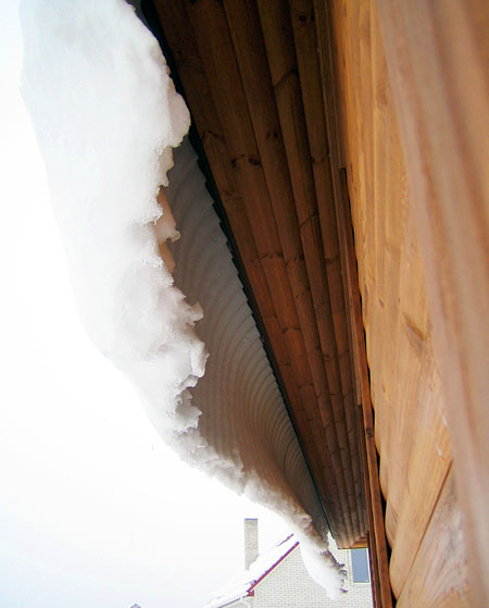

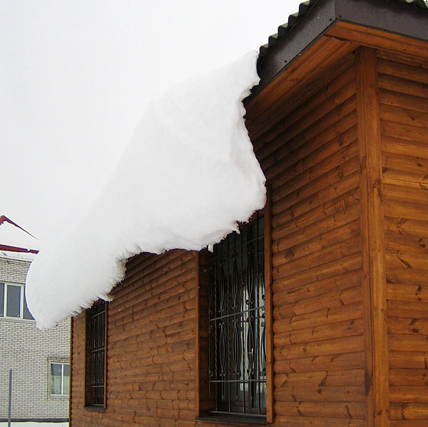

Как вам одеялко на крыше? :)
Гупнуло неплохо так, когда обвалилось.

Вот когда я завидую людям без водосточной системы :)
У меня при меньших "одеялках" паника начинается - помнет же ж :)
У нас водосточка будет.
Уже тоже после ТАКОГО чешу репу, че делать :) Это ж еще шифер не покрашен. Покрасим, так вообще как на салазках все ехать начнет.
Готовить стремянку и ровнять желоба весной :)
Надо снегозадержатели ставить. Только хорошие брать, трубчатые, на кронштейнах.
на шифере? :-)
на шифере?
Да.
Посмотри в теме Иезуита, если не ошибаюсь, он исследовал этот вопрос.
Да.
Крышник сказал, что ничего толкового на шиферную крышу придумать нельзя - или снег лавинами или риск протечки крыши из-за креплений в шифер, склонна ему доверять
значит, надо крепление глубже, чем в шифер - в обрешетку. И проходы сквозь шифер засиликонить сохраняющим гибкость силиконом... Короче, бум изучать этот вопрос.
Или отказываться от идеи с водосточкой, сделав ее только на стороне с крыльцом, где по скворечнику идет нехилый водосбор, забрызгивающий крыльцо с двух сторон. Или водосточку искать прочную. Или... может, есть какие-то такие водосточки, у которых продуман легкий демонтаж корытец на зимнее время?
Крепить в любом случае в обрешетку, не важно - шифер или мчерепица, или еще что.
Только не силикон. Какую нибудь битумку модицицированную, чтобы в жару не потекла.. это у спецов поузнавать
Оль, я Крышнику мозг вынесла - никакой вариант не катит, никакие ленты и тп. Единственное решение - водосточка из металла.
ну что ж, будем копить деньги на металл. Мне по-любому пластик рвотным кажется, даже суперкачественный. так что я не огорчена :)
