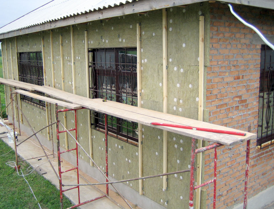

Olga_Flower Опубліковано: 25 травня 2012 Автор Поділитись Опубліковано: 25 травня 2012 хух, закончила обрабатывать блокхаус на фасад. замахалась, спина болит Так что устраиваю себе законную передышку и поторчу за компом, обработаю наконец фоты. Вот начало. Начали с крепежа металлических уголков. Потом на них нанизали минеральную вату и закрепили ее "зонтиками" с металлическим гвоздем. Поверх минваты монтируется брус, служащий обрешеткой для блокхауса. 3 Посилання на коментар Поділитися на інших сайтах More sharing options...

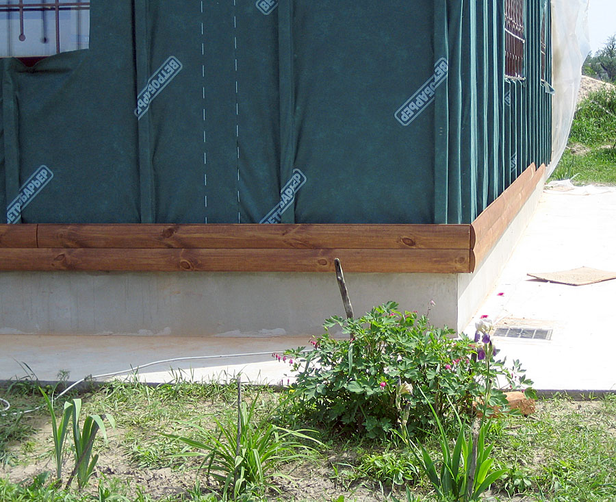

Olga_Flower Опубліковано: 25 травня 2012 Автор Поділитись Опубліковано: 25 травня 2012 Затем все закрыли ветробарьером Юта. Его крепили на брусьях в основном по боковым сторонам степлером с шагом скрепок 10-12 см. Стыки полотен ветробарьера делали с нахлестом по маркеру и склеивали специальной битумной лентой. Блок-хаус начали монтировать с угла. Мое пожелание было - монтировать без всякой симметрии, вразбежку, с максимальной экономией материала. В итоге так и получается, отходов до смешного мало. Все хоть немного значимые и нетресканые обрезки уйдут на колонны и откосы. 3 Посилання на коментар Поділитися на інших сайтах More sharing options...

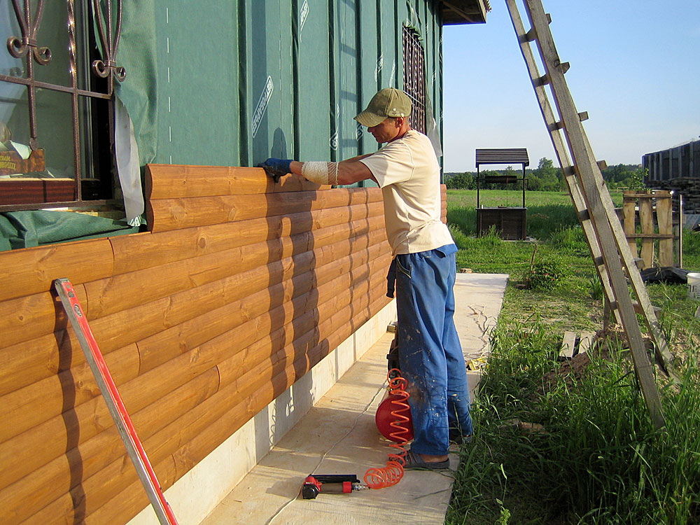

Olga_Flower Опубліковано: 25 травня 2012 Автор Поділитись Опубліковано: 25 травня 2012 Блокхаус крепится на пневмо-гвозди, которые почти без шляпок, с помощью пневмопистолета. Удобная штучка. Блок-хаус пристреливается к каждому брусу минимум на 4 гвоздя на прогонах и 5-6 гвоздей на краях. На фото наш бригадир-золотые ручки 2 Посилання на коментар Поділитися на інших сайтах More sharing options...

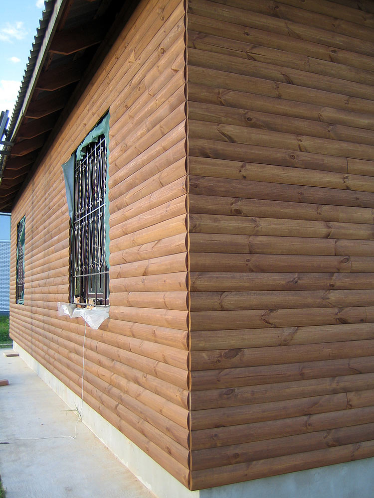

Olga_Flower Опубліковано: 25 травня 2012 Автор Поділитись Опубліковано: 25 травня 2012 Зацените точность подгонки по углу, который еще будет дополнительно закрыт наличником. 12 Посилання на коментар Поділитися на інших сайтах More sharing options...

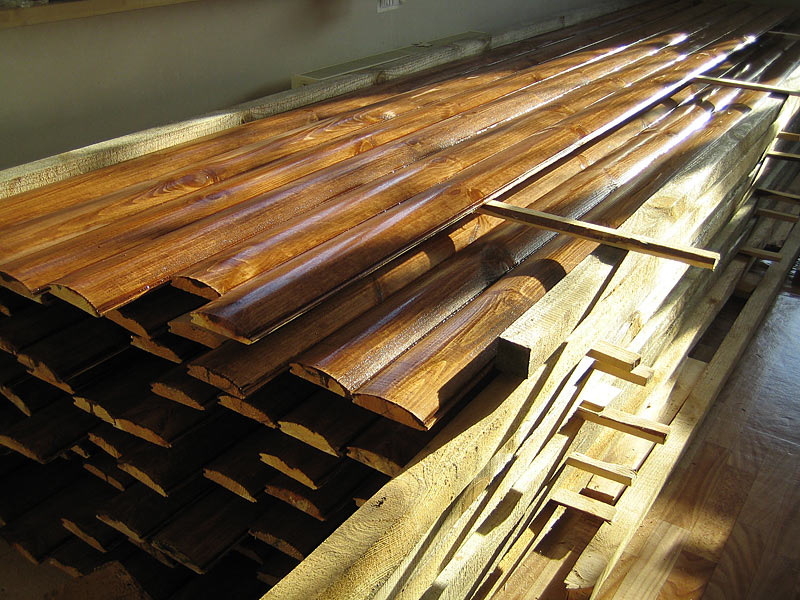

Olga_Flower Опубліковано: 25 травня 2012 Автор Поділитись Опубліковано: 25 травня 2012 А вот так мы сушим в доме свежеобработанный маслом блок-хаус. На улице все высыхает быстрее, но много прилипает всякого мусора и мошек-самоубийц. Мои эстетические чуйства страдають и я крашу в доме 2 Посилання на коментар Поділитися на інших сайтах More sharing options...
