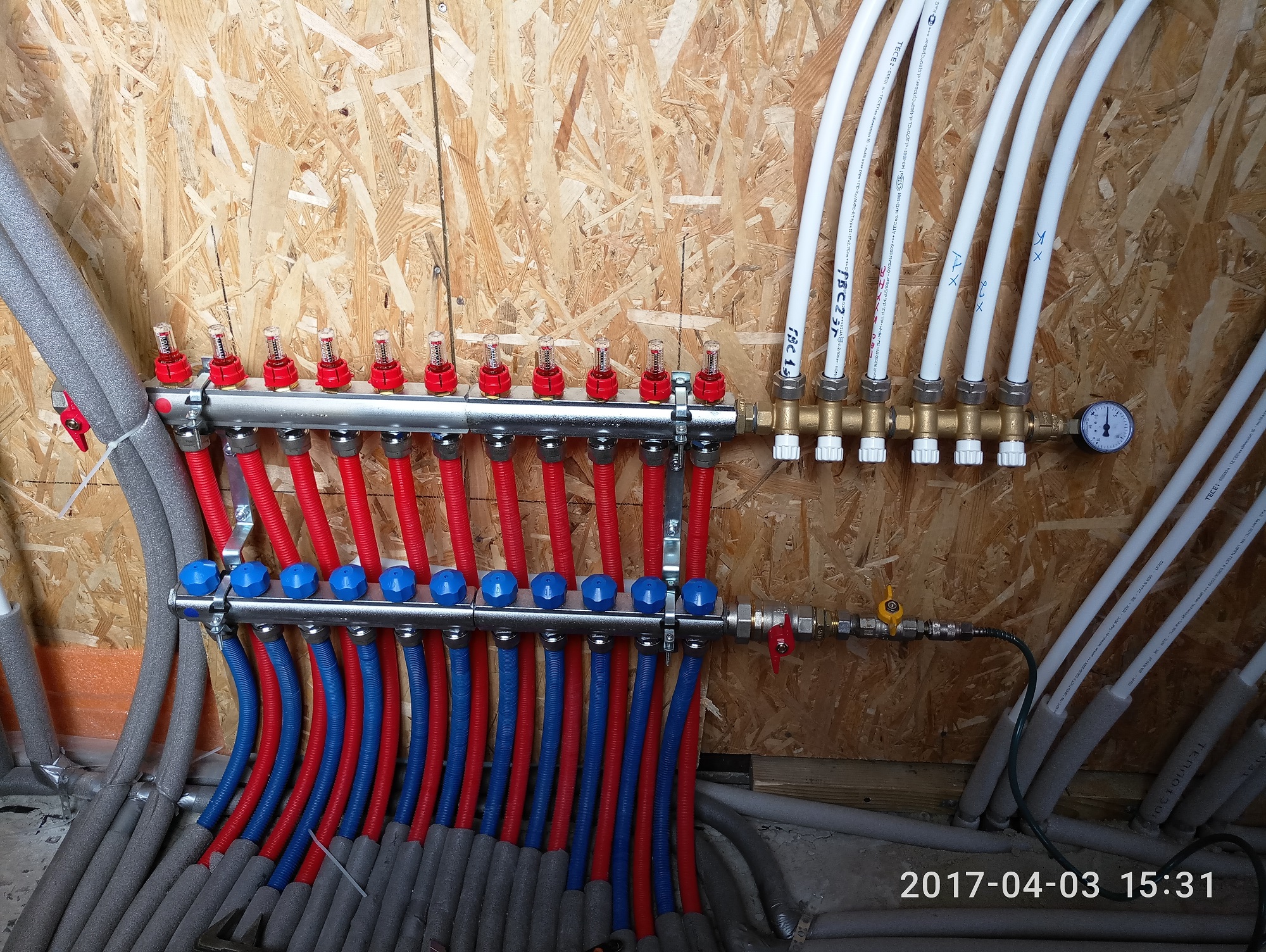

Закончил укладку труб теплого пола (Pex-c), через пару недель начну укладывать стяжку. В интернетах пишут, что без предварительной опрессовки стяжку делать нельзя, т.к. на этапе опрессовки можно а) своевременно определить места утечки теплоносителя, брак трубы и т.п. и б) сформировать "рабочий" объем трубы, т.к. при нагреве она будет расширяться.
Собственно, теория понятна, но как до практики, то начинаются вопросы :) Подскажите, пожалуйста:
1). Достаточно ли эффективна опрессовка системы только воздухом, без воды? Маловероятно, что в дом я въеду в этом сезоне, поэтому зимой в нем будет как бы минусовая температура со всеми вытекающими последствиями для оставленных в доме жидкостей :)
2). Если опрессовка воздухом не дает должного результата в поиске протечек системы, и воду нужно заливать, то насколько сложно ее (воду) впоследствии удалить из системы? Читал что-то о продувке, но как это на практике работает - не ясно.
3). Сколько атмосфер качать? 6 или 8?
4). Можно ли обойтись без арендного опрессовщика? Автомобильный компрессор + манометр + приблуда для подключения к коллектору. Интересует именно схема приблуды. Пытался гуглить - не нашел. Вдруг кто делал себе такое - поделитесь схемой, плз.
Пысь: если это важно - труба 16 мм, общая длина контуров - 380 м.

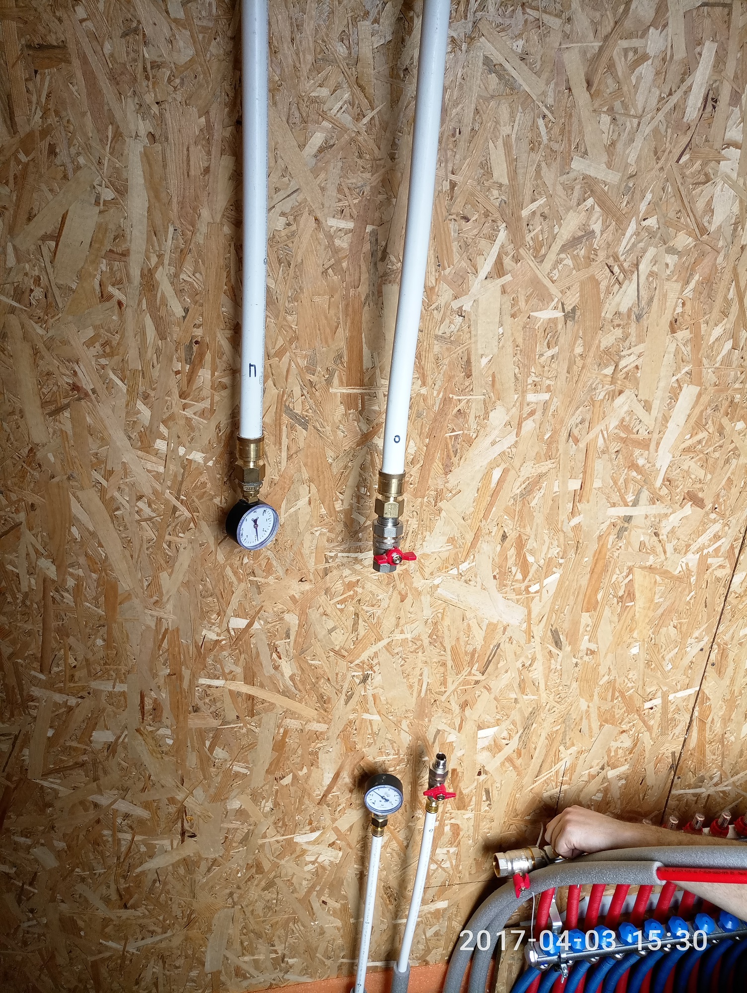

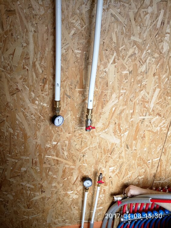

Выдаете неверную информацию. Нет разницы чем испытывать. На фото везде воздух.
а белая труба-это отопление радиаторное на 2 эт?
Отопление и вода.

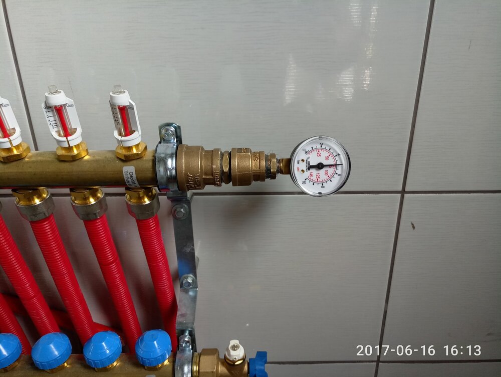

наооборот через мелкую протечку воздуху проще уйти чем воде. Опресовуйте смело воздухом. Давление нужно смотреть не только по ттрубе но и по колекторам, особенно с ротаметрами. Также заливать стяжку нужно под давлением, если повредите трубу то сразу будет видно.

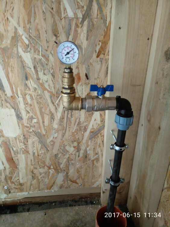

Решил вопрос ультрабюджетно. На шиномонтажке купил ниппель, который вставил в заглушку крана (диам. отверстия - 12 мм), без герметика. На кране обратки поставил манометр. Закачал автомобильным компрессором (пока только 3 атм., для проверки), закрыл кран подачи. Периодически открываю кран обратки, чтобы проверить давление. За сутки даже на 0,5 атм. не просело.
Итого: 12,5 грн. за ниппель против 250 грн./сутки за опрессовщик :)

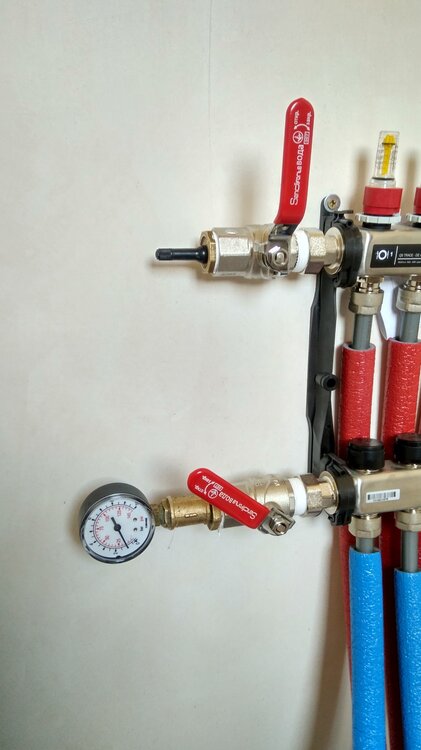

Уважаемые мастера! Уточните пожалуйста, достаточно ли для проверки труб тёплого пола перед заливкой стяжки просто подать давление из водопровода и оставить на день, глядя на расход водяного счётчика? Мастер с "Фабрики Тепла", который делает мне отопление, сказал что если расхода не будет - значит всё в порядке и можно заливать. Но у меня закрались смутные сомнения...
через счётчик, который не сдвинется с места, может убежать 600 литров в сутки.
Пролейте все контуры основательно, наберите туда 2-3 Атм и пусть стоит. При заливке сразу покажет, вдруг пробили трубу.
